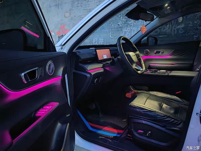

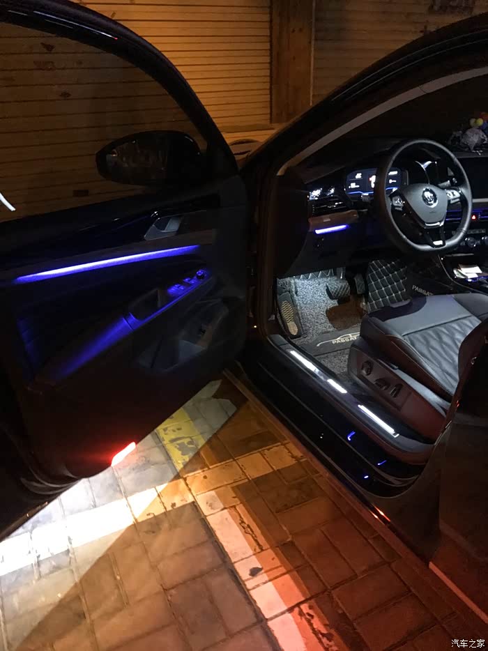

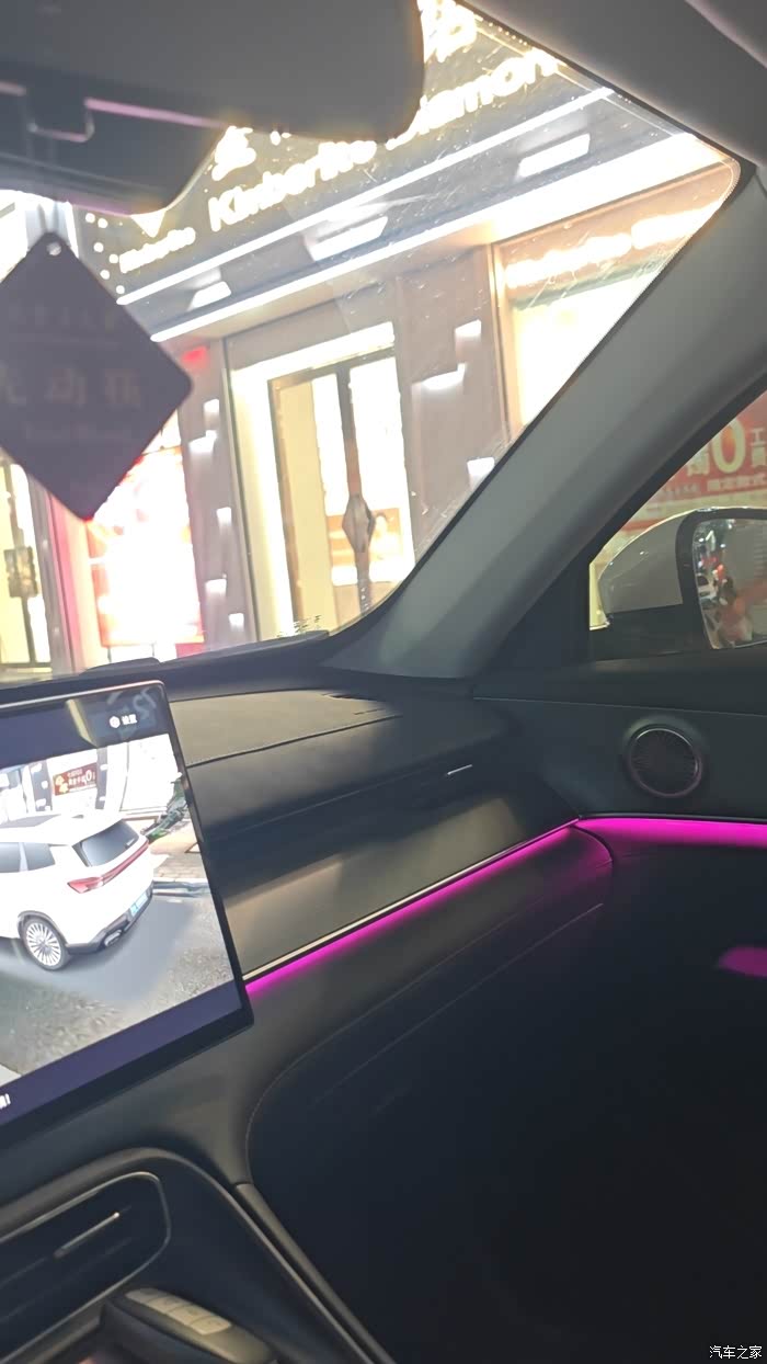

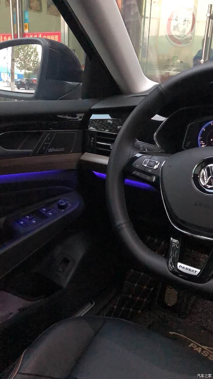

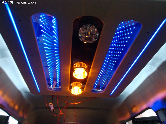

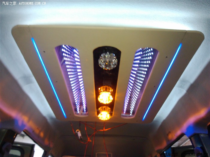

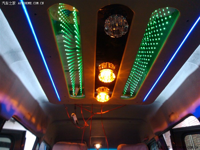

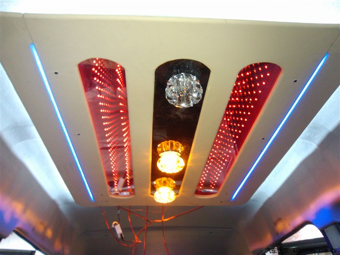

二月十四日更新 安装室内氛围灯  还没有安装好 本人着急给大家看 有不好的地方 或者更好的建议 希望大家留言提出来 谢谢
买了三个射灯 其中一个不亮  过年了 没法去更换  线有些凌乱  还没有整理 凑活看看吧
来张红色的 过年了 红红火火
绿色的 也不错
先弄这些吧  今天太累了  改天再弄 如果有人会上传视频 请教我哦 到时候 给大家看我的视频

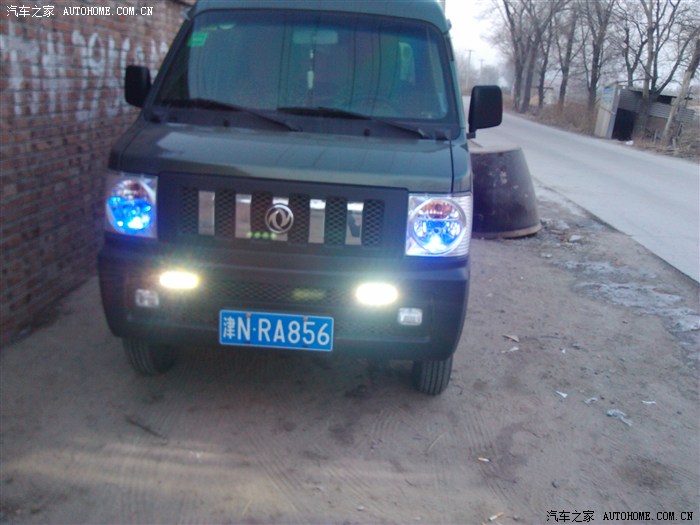

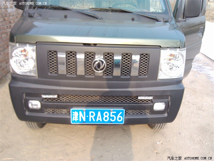

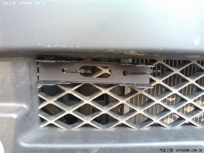

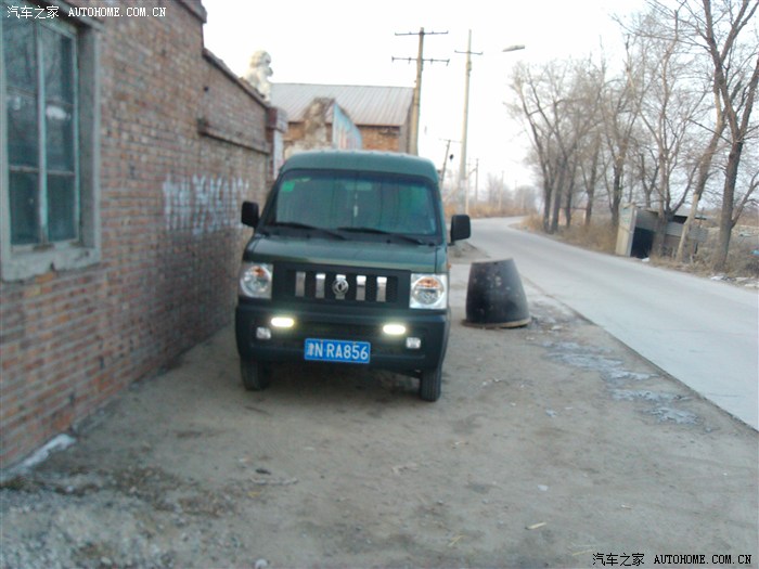

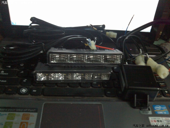

一月十六日更新日行灯安装
日行灯框架  时间紧 没用螺丝固定
日行灯控制器 无论是不是打开钥匙 日行灯都不会亮  只有启动后 才会点亮 熄火后 十秒钟延时 不错
安装后的效果图  四个灯珠的 飞利浦LED   灯光超亮
效果还可以吧

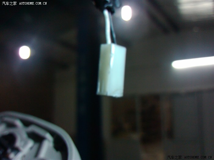

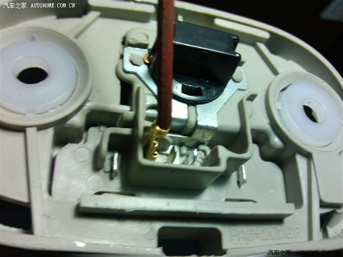

一月十五日更新:门感应灯安装

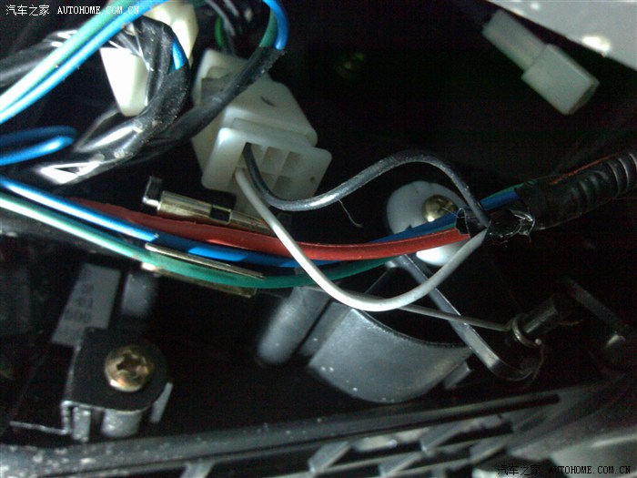

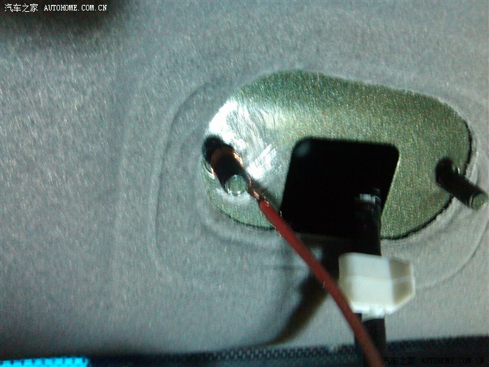

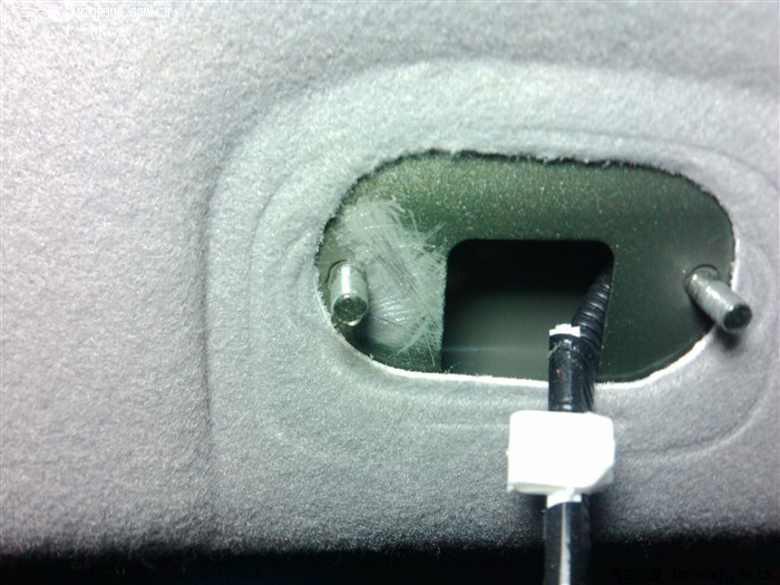

这是顶灯插头,原车带门控开关的  应该是三根线  不带的 两根线 另外一个插线的地方是空的 我用壁纸刀给去掉了

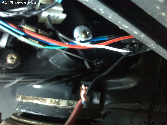

看好位置  这个红线是我后配的线 插线的位置就是门控开关控制的位置
把固定的位置 用砂纸打磨一下  接线用
把刚才插好的红线另一端 连接在这里  是负极
看到这两根线了吗 就在副驾驶下方 就能找到的   黑色的是负极线  直接连接门控开关的线上 需要断开
黑色的线这端连接门控开关 就可以了

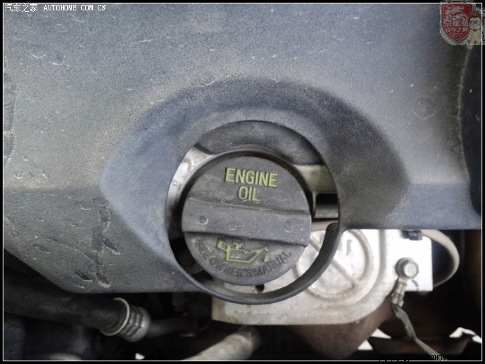

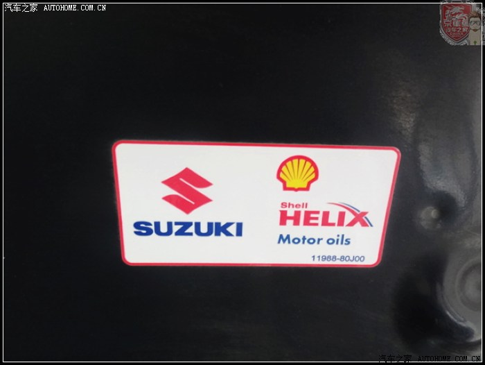

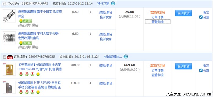

嘿嘿 看到这个是啥了不  淘宝订单 没错 亲  您眼神真好  用的长城机油  小康用200元的半合成机油 算是细粮了吧  另外 我的车在2500公里 4S免费给我换的机油 用了200公里就找修理厂给放掉了 加的这个,
    又要了四桶单价一百多的变速箱油  修理店的师傅一直看我的油   感觉很不可思议  不过噪音明显下降好多
有人说这个价格可以买名牌润滑油了   不过我支持民族企业 钱是我个人的  勿喷
          备注:变速箱和后桥润滑油3升就够了 我买多了  浪费可耻啊!

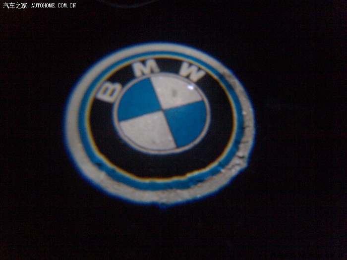

开门迎宾灯 哈哈 安装的宝马的
哈哈 洗过车去厂房照的

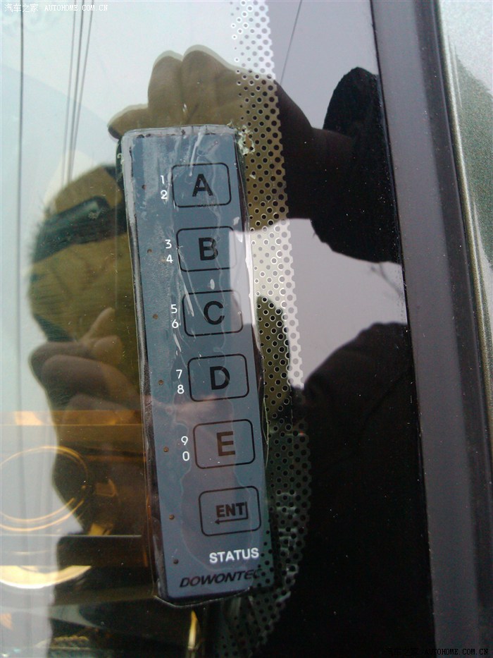

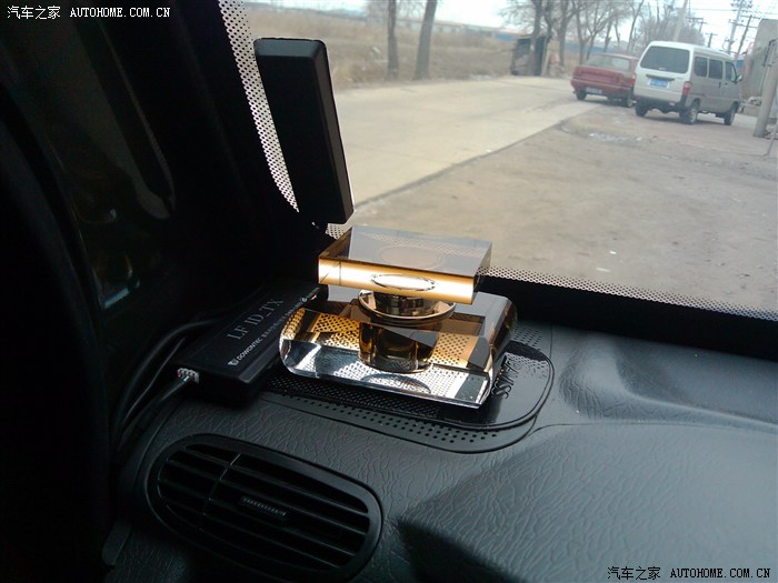

玻璃密码器  忘记带遥控器时  可以用它解锁,第一次粘的不好 接下来重新弄 发现还不如第一次呢
玻璃密码器背面效果 和智能钥匙感应器香水在淘宝买的  去装饰店问的时候 竟然告诉我六十多 便宜了一半

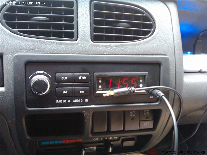

音频线,一头插在半导体上,另一头插在手机上  这样就可以播放手机里的音乐了  屏幕大的 还可以用手机看电影  今天发现音响还不错 哈哈  音频线到小店买的  才十块钱不用天天听半导体了

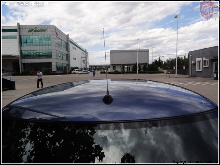

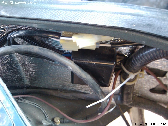

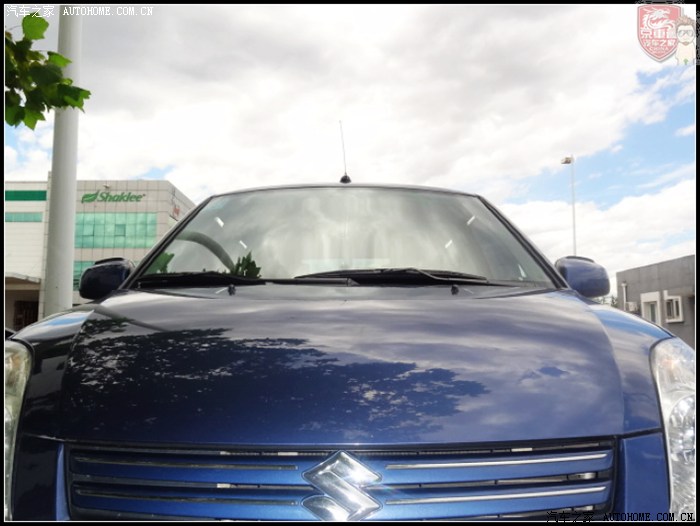

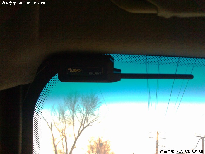

远程启动天线 哈哈 在楼上就可以控制自己的车提前预热了 如果十五分钟后 我还没下楼 将自动熄火好神奇的小康啊

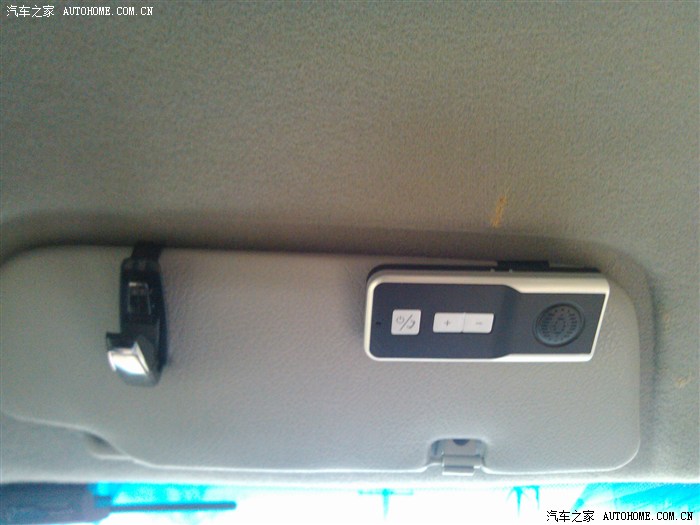

看懂了吗?眼镜架和车载蓝牙!现在发现 这是个错误  有了它  就没有了隐私  唉  老婆老板在的时候 有些电话 不知道是接  还是不接

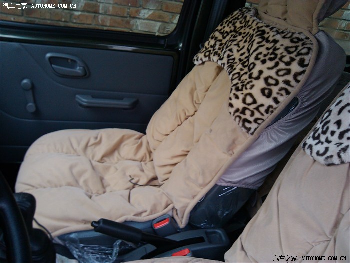

座套 淘宝淘来的 260一套 前后座都有了 我的是五座的 嘿嘿 冬天的早上坐上去不会冷了  开车也把羽绒服脱了 很不错  值得推荐

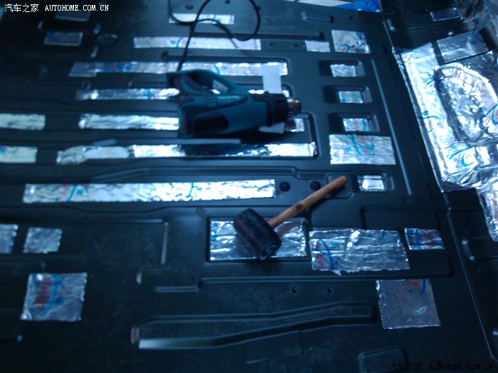

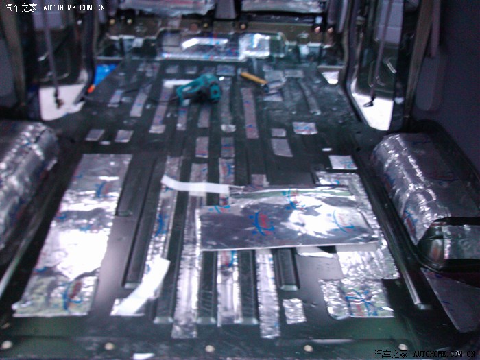

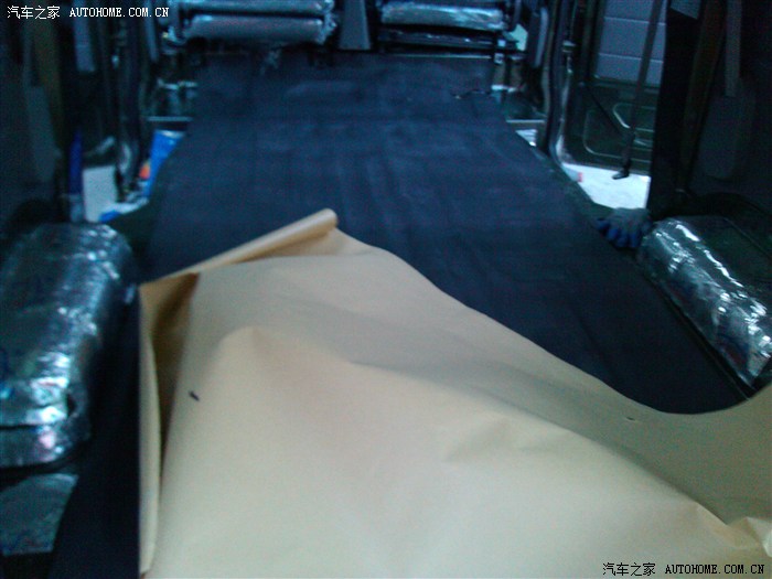

第一  隔音  上图
隔音胶合工具  嘿嘿 没舍得铺太多 懂的人都知道 这种胶 挺贵的  另外也很重
后面隔音材料粘贴完毕

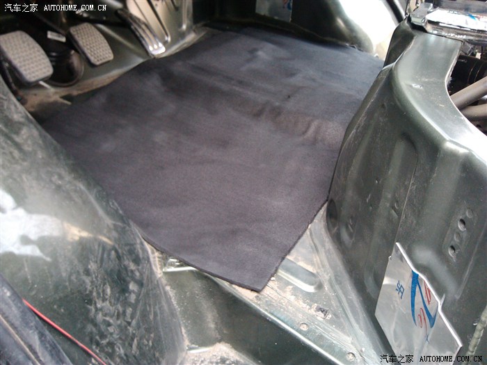

在上面铺了一层隔音棉
前面也铺了部分隔音胶  又加了一层隔音棉
   另外俺在座椅下面和挂档手刹下面也铺了隔音胶合隔音棉忘记照了 希望各位海涵

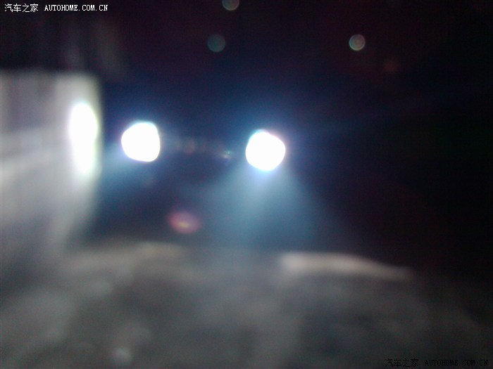

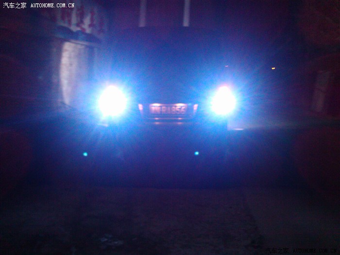

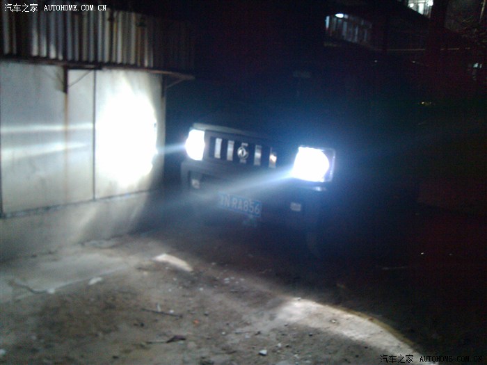

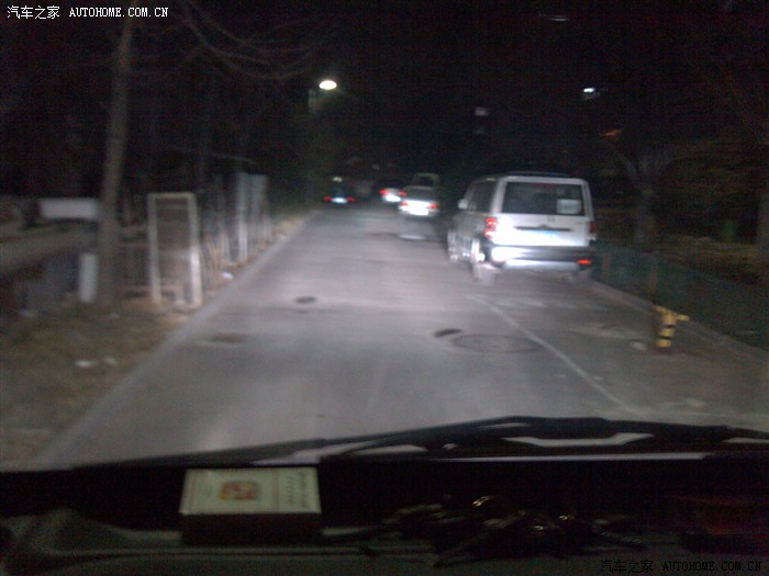

欣赏一下小康的氙气灯吧 之前朋友给的是35W  30000K的  灯光发蓝  照人可是不照路 后来更换的55W  6000K的  效果不错 给力吧
再来一张清晰点的 手机照的   请见谅
近光效果图

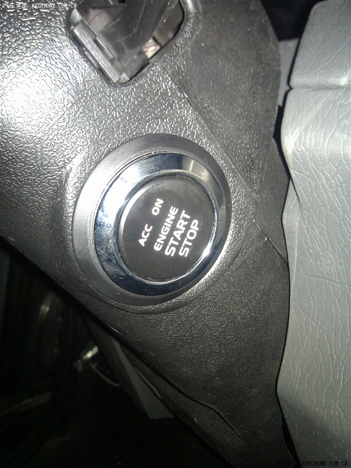

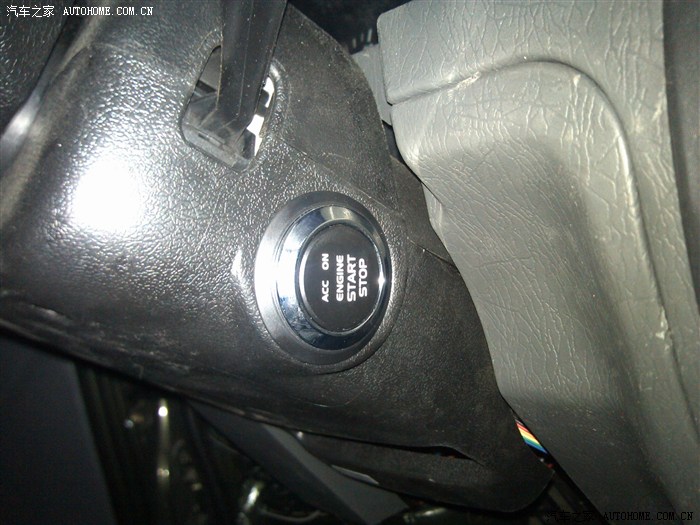

我的最爱 一键启动
在秀一张 嘿嘿

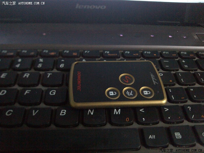

智能钥匙 嘿嘿  靠近车门 自动打开 离开自动闭锁  可以远程启动哈哈  我自己安装的  不过中控锁是请的师傅
