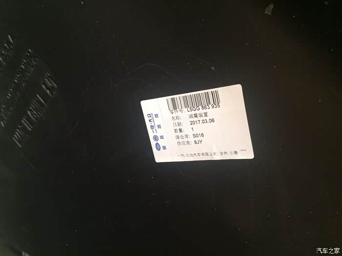

车辆制造日期2016年01月23日

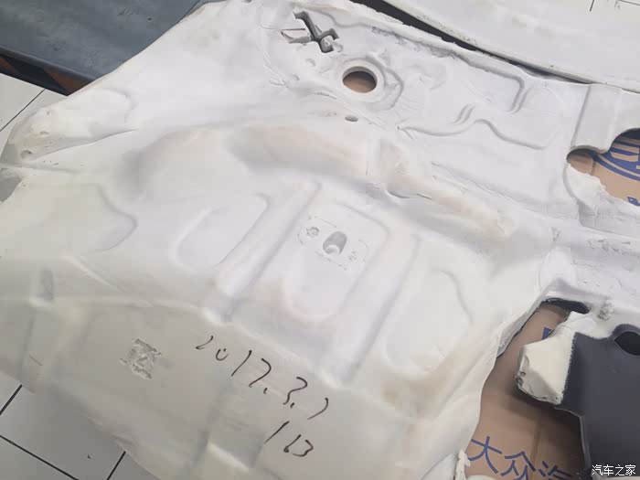

原隔音棉日期2015年12月30日

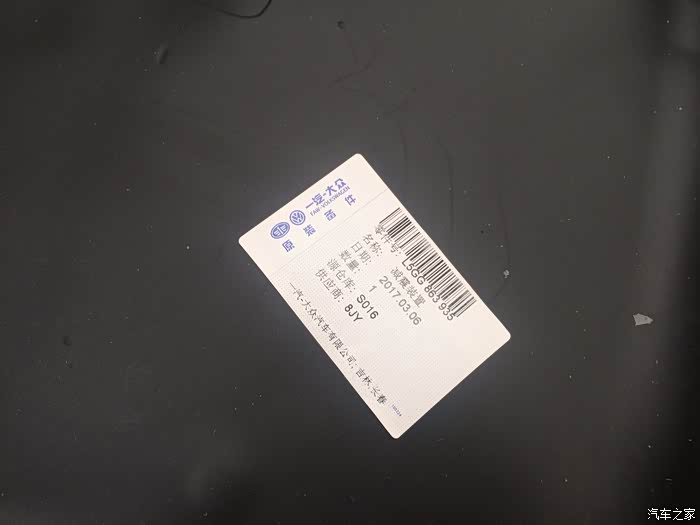

新隔音棉日期2017年03月06日

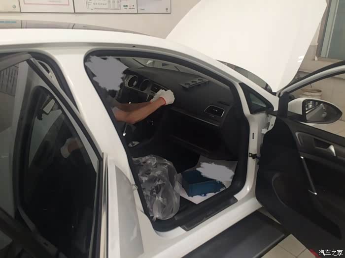

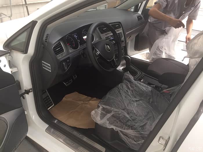

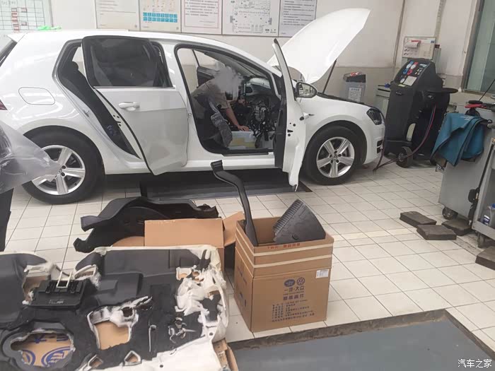

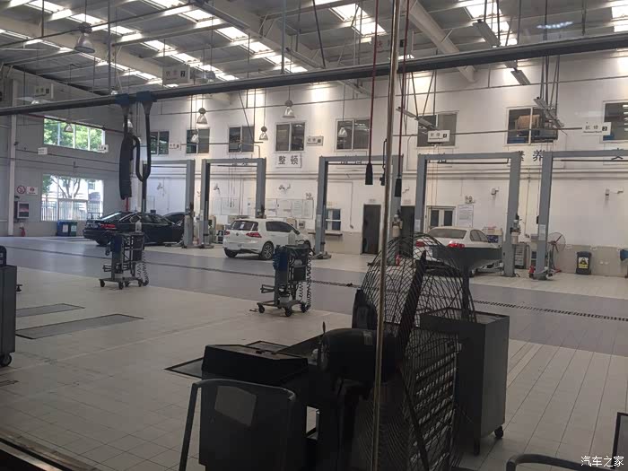

按约定时间一早过来
服务顾问接待安排换棉服务

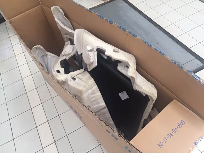

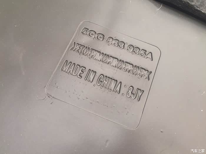

新棉开箱
这块跟前车门内饰板中的隔音棉一种材料

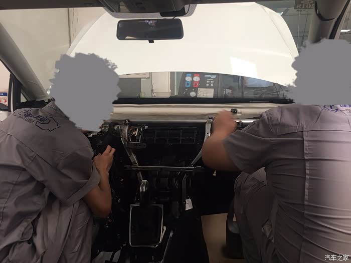

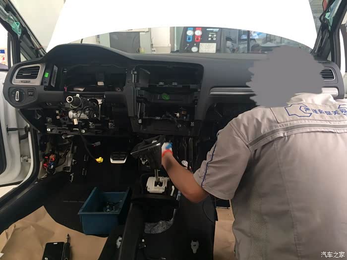

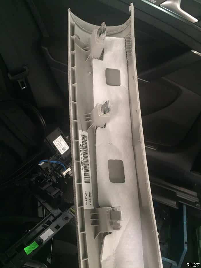

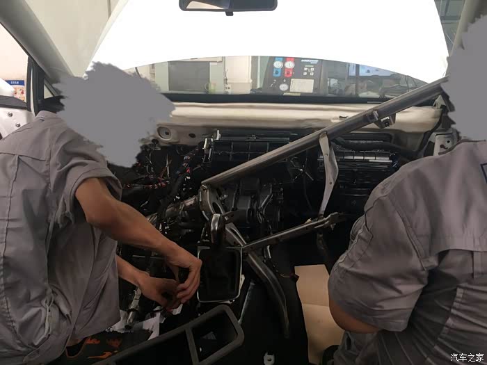

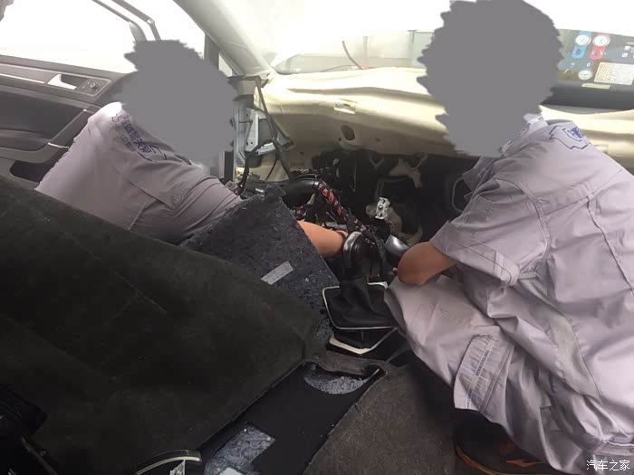

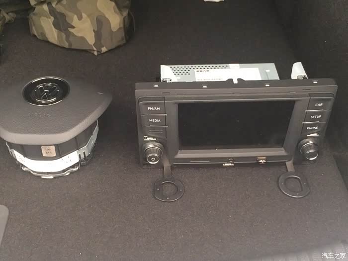

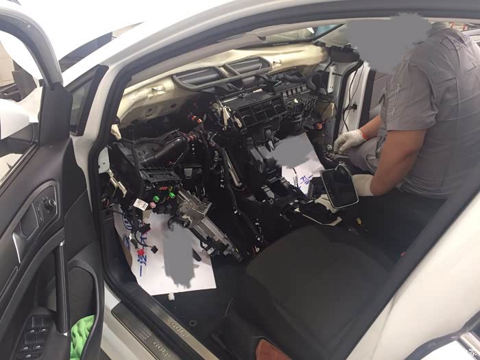

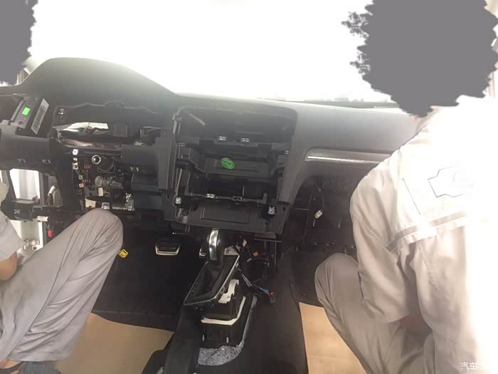

这就已经开拆了

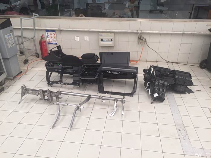

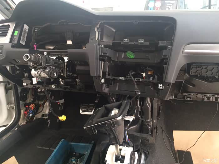

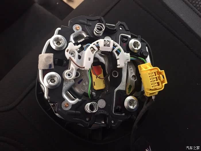

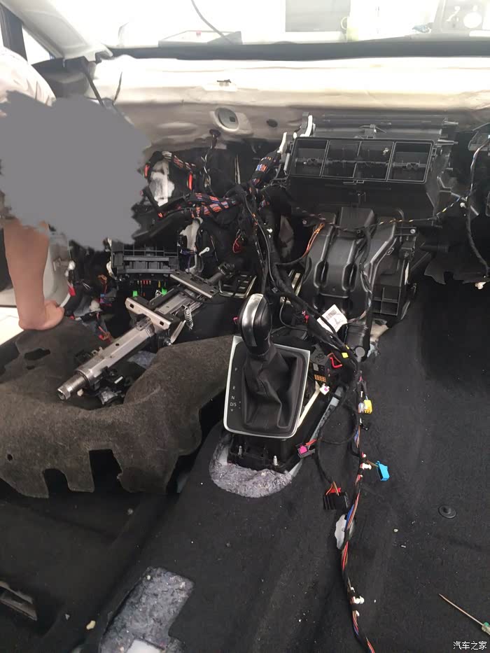

没注意的功夫方向盘已经拆下来

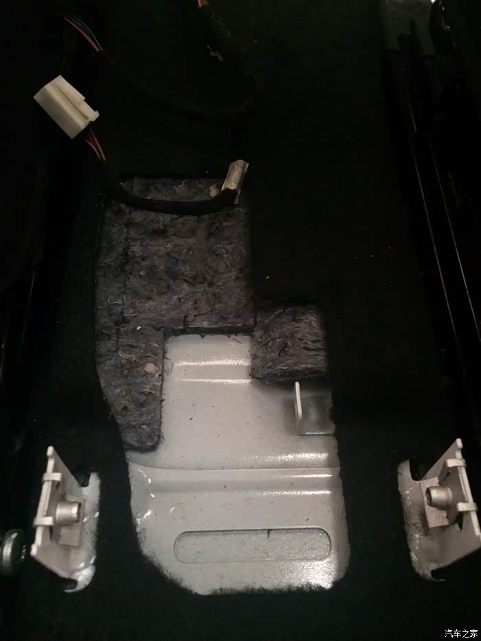

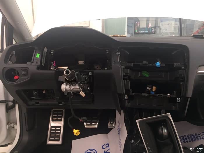

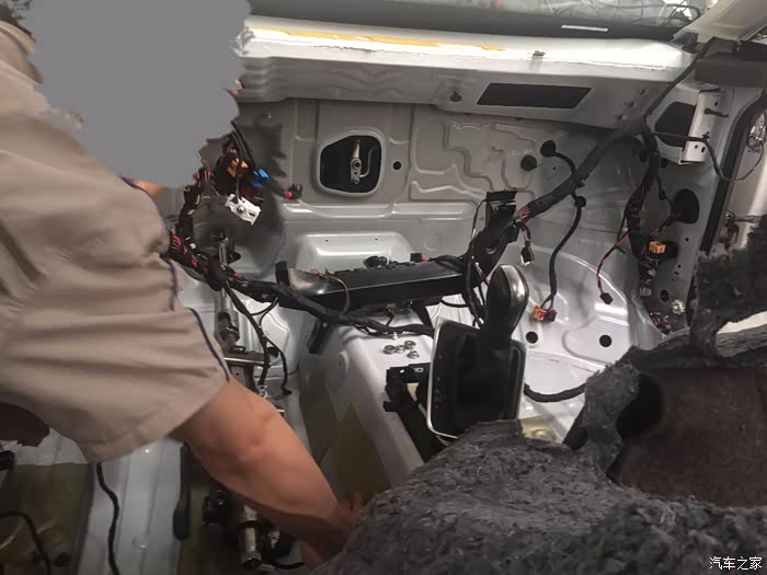

露出的是地毯
师傅技术水平都挺高

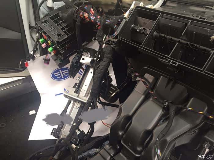

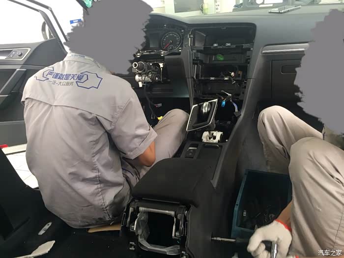

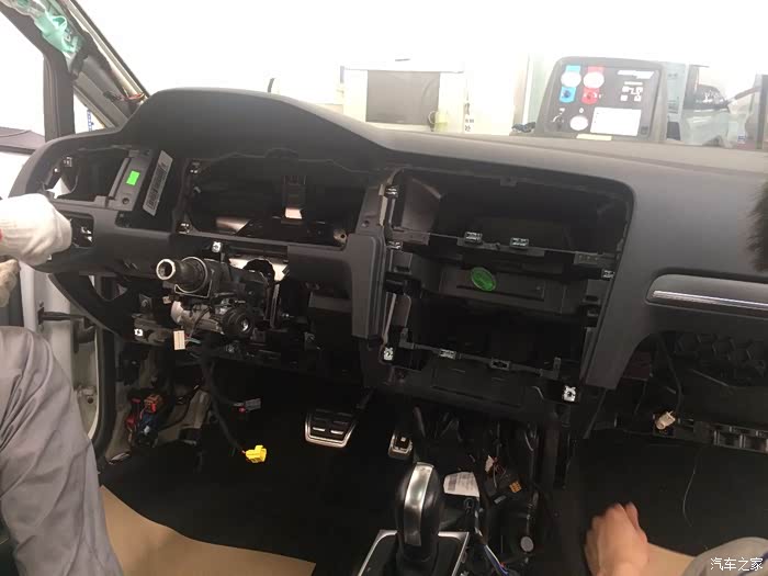

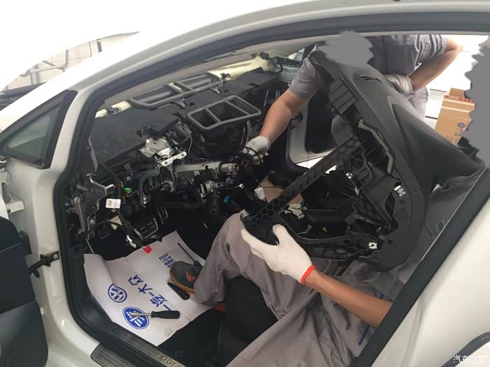

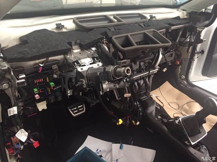

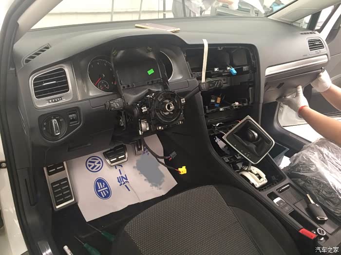

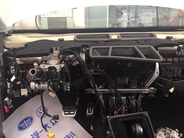

中控台已经拆下来了

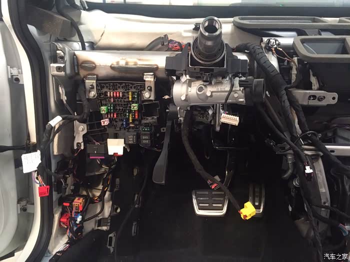

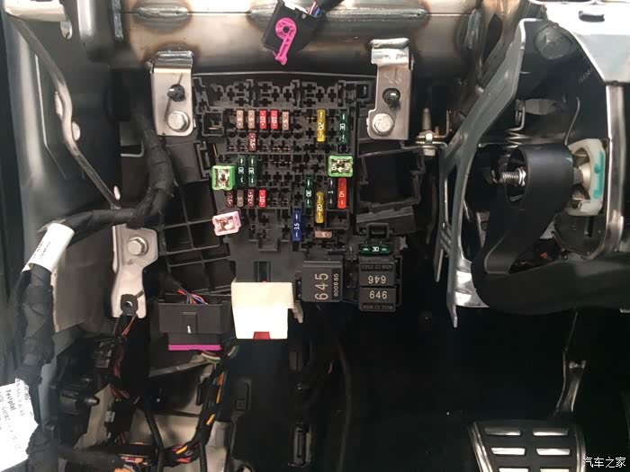

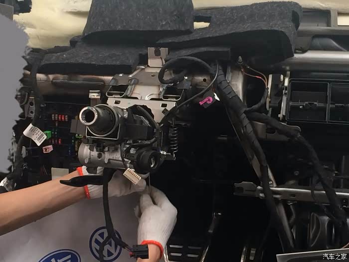

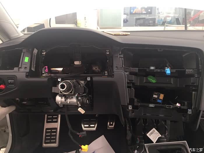

拆转向柱
拆踏板

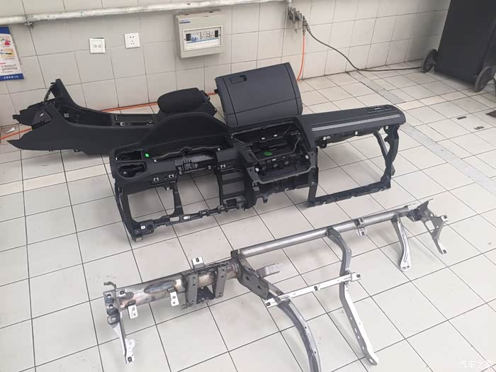

大杠拆下来

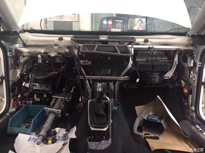

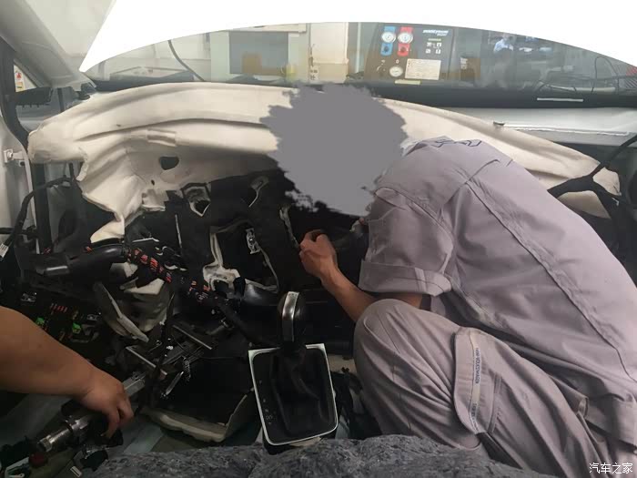

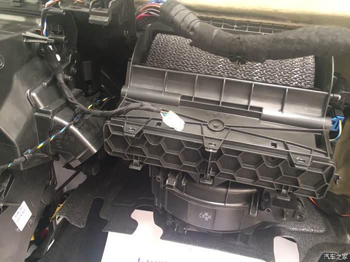

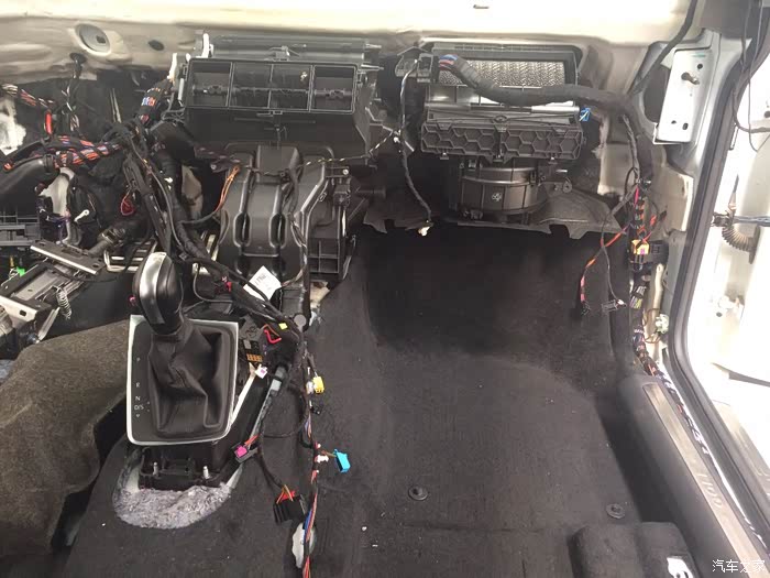

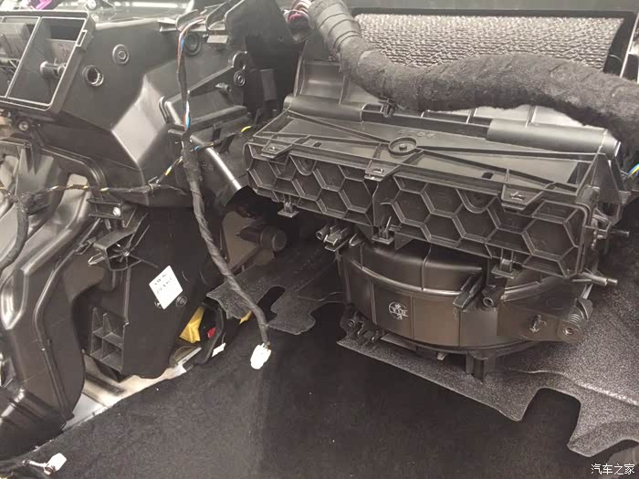

拆空调

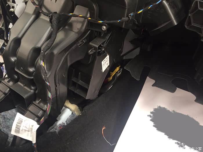

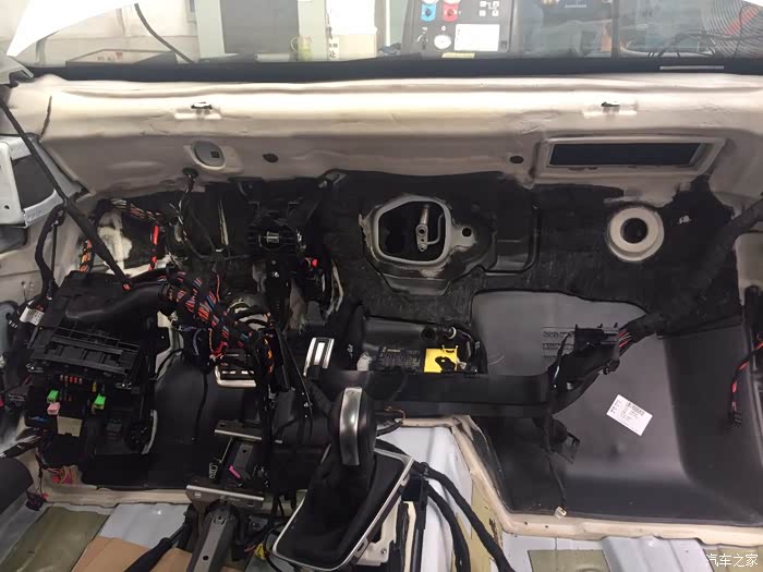

拆风箱跟空调是一体的

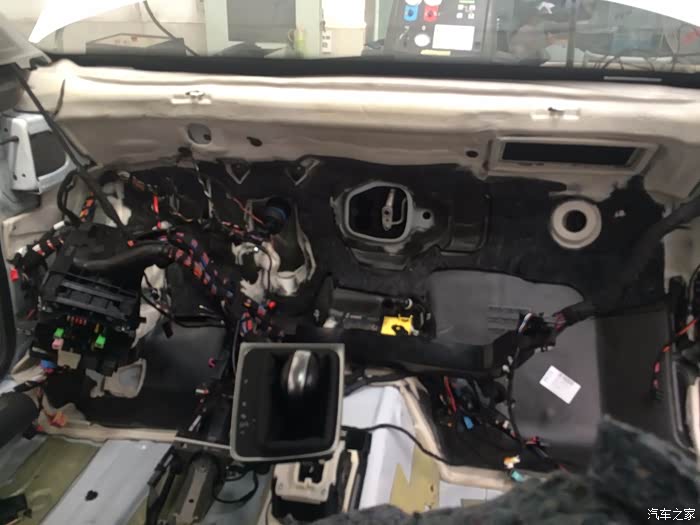

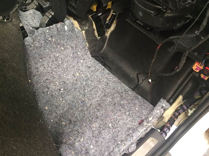

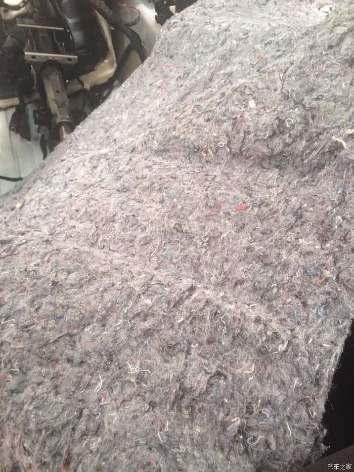

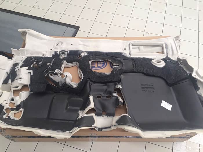

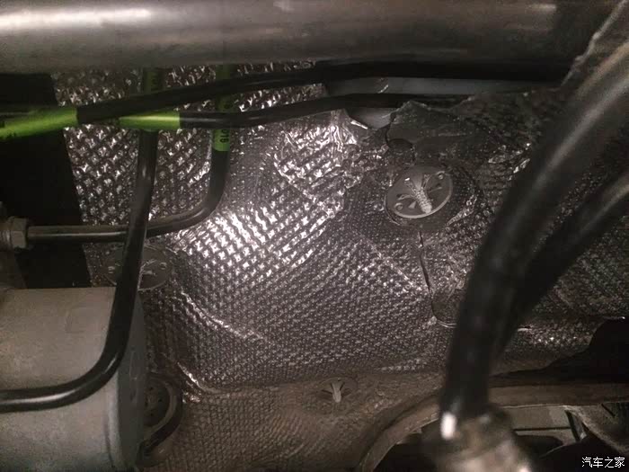

原厂隔音棉露出
4S提供的免费午餐

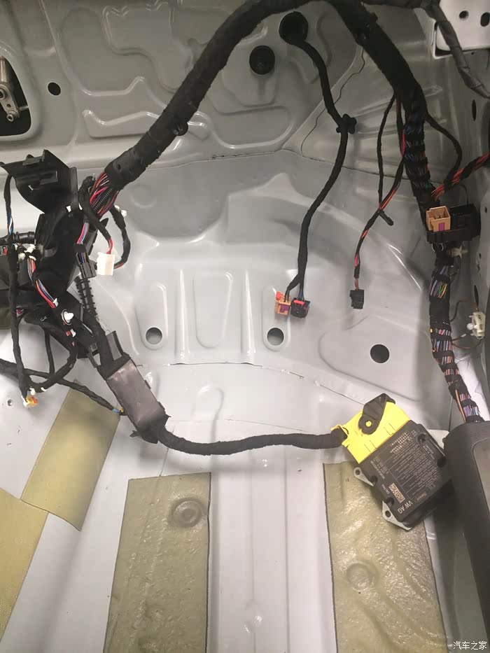

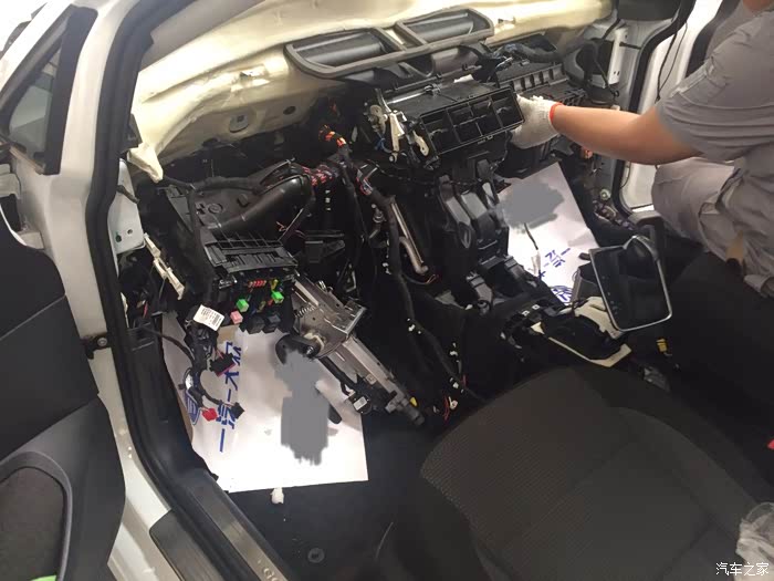

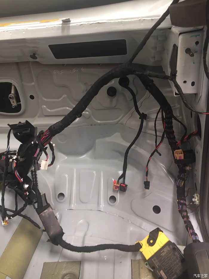

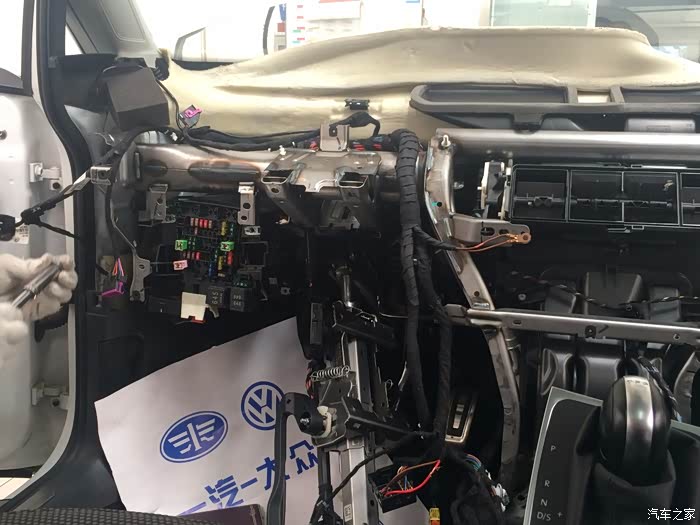

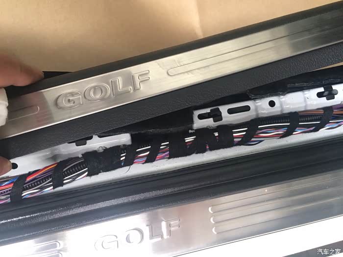

整理线束
各种插头

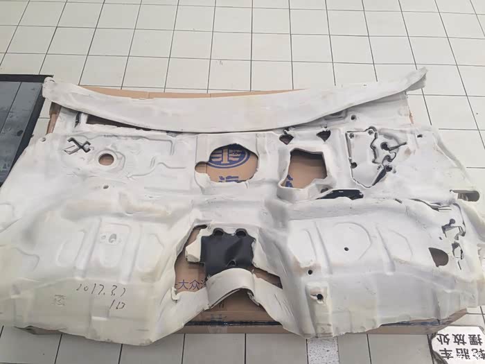

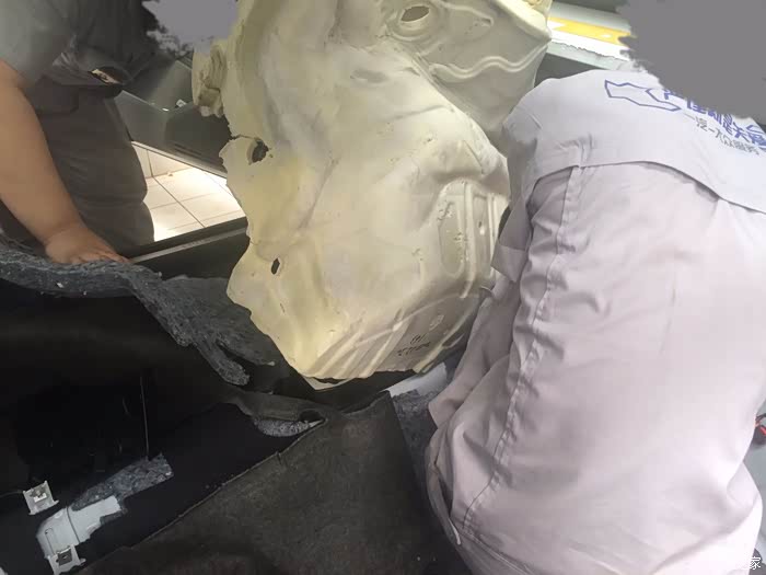

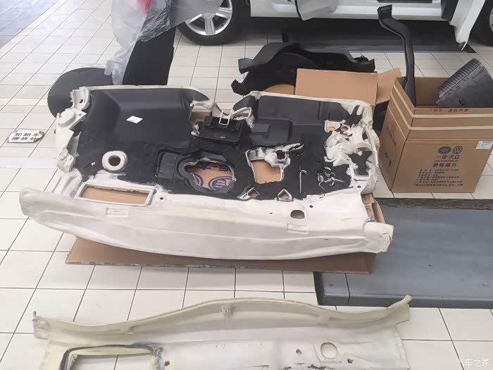

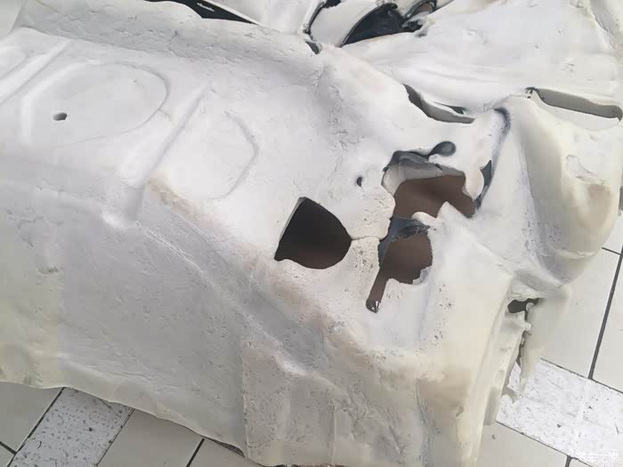

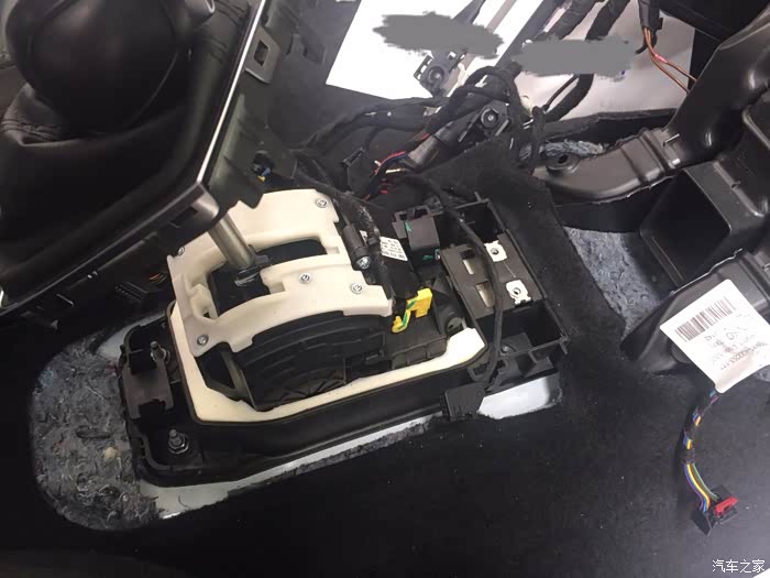

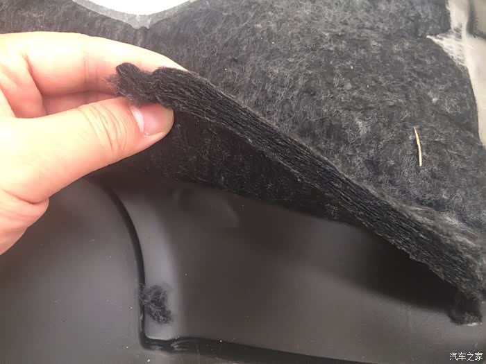

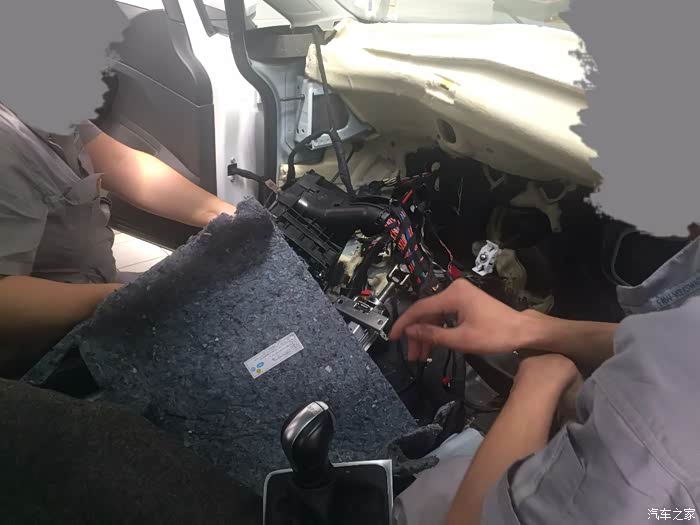

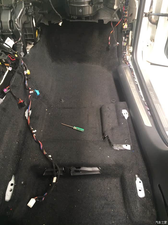

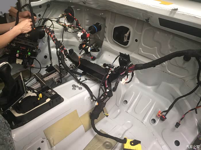

拆隔音棉

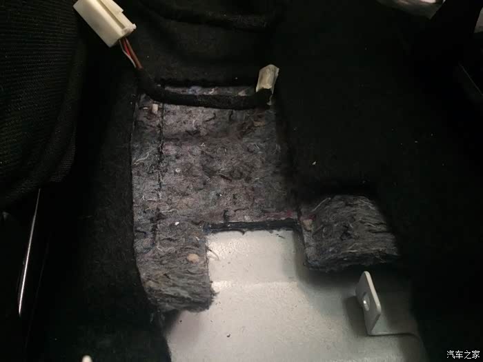

这是地毯

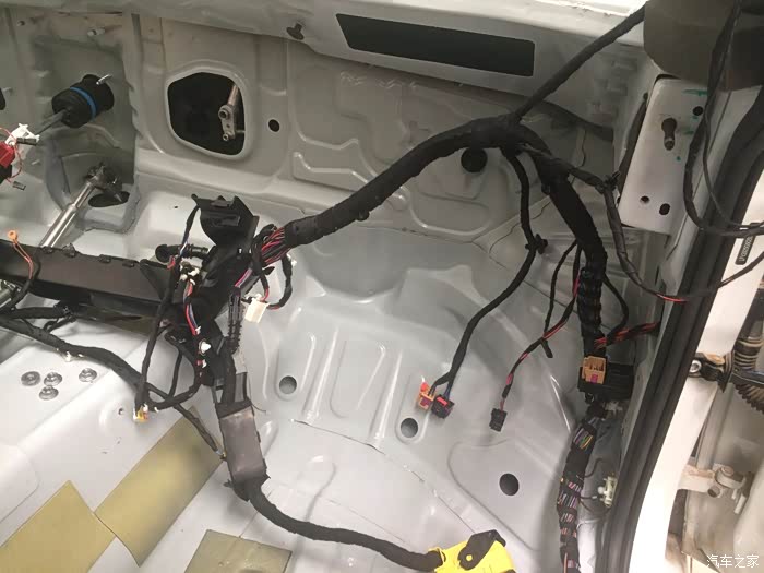

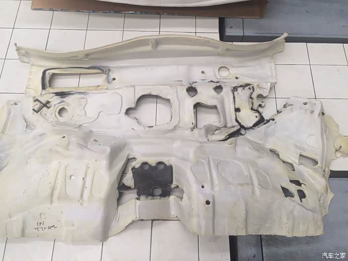

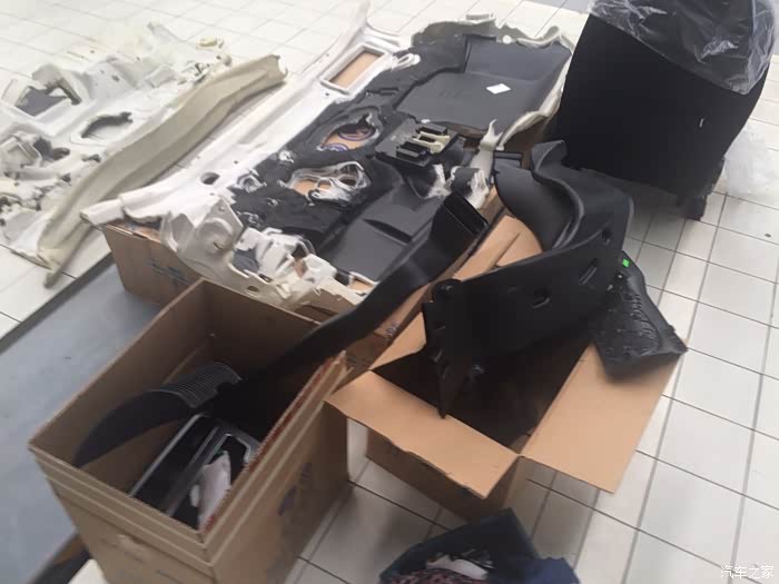

隔音棉已拆下
擦拭后等待上新隔音棉

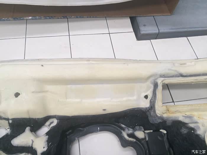

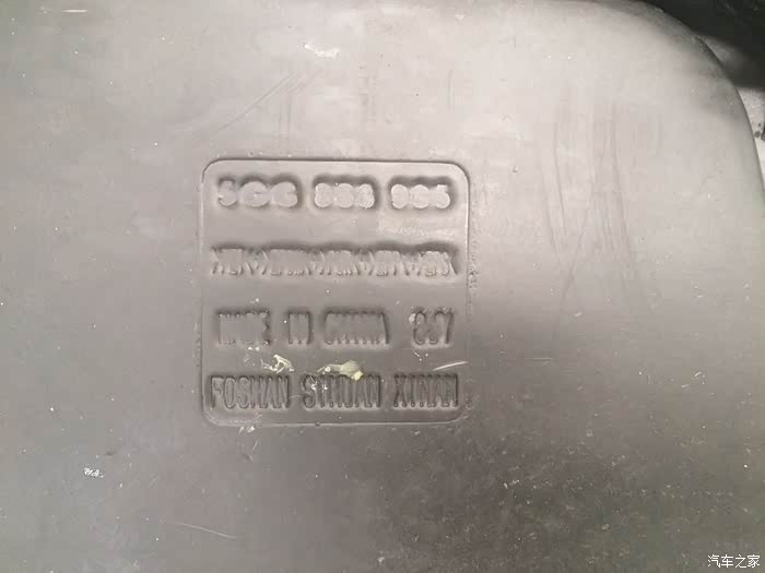

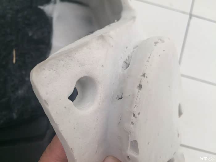

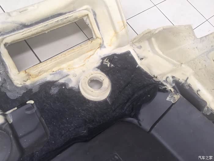

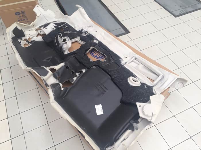

原车的隔音棉
原车隔音棉

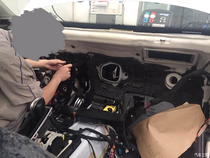

安装新隔音棉
先装空调风箱
装这部分比较费时
装大杠
装电脑部分跟转向柱
原路恢复线束走向
装中控台

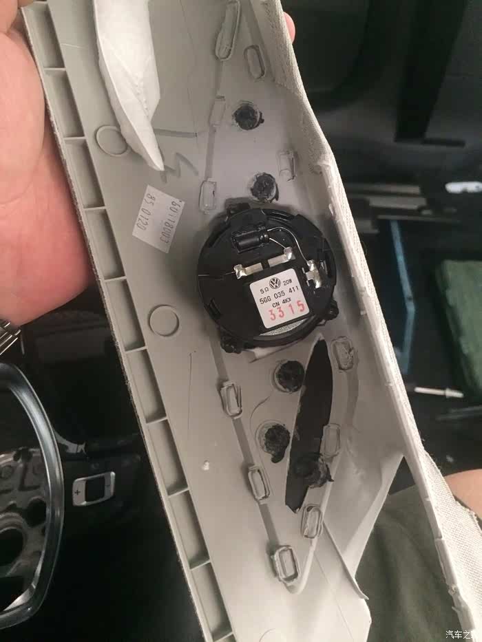

每一个卡口都会给还原
松动的给处理或更换
尽量还原到原车样子
装扶手箱部分

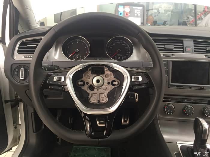

装方向盘

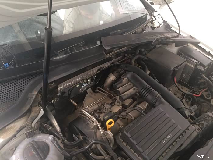

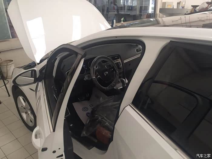

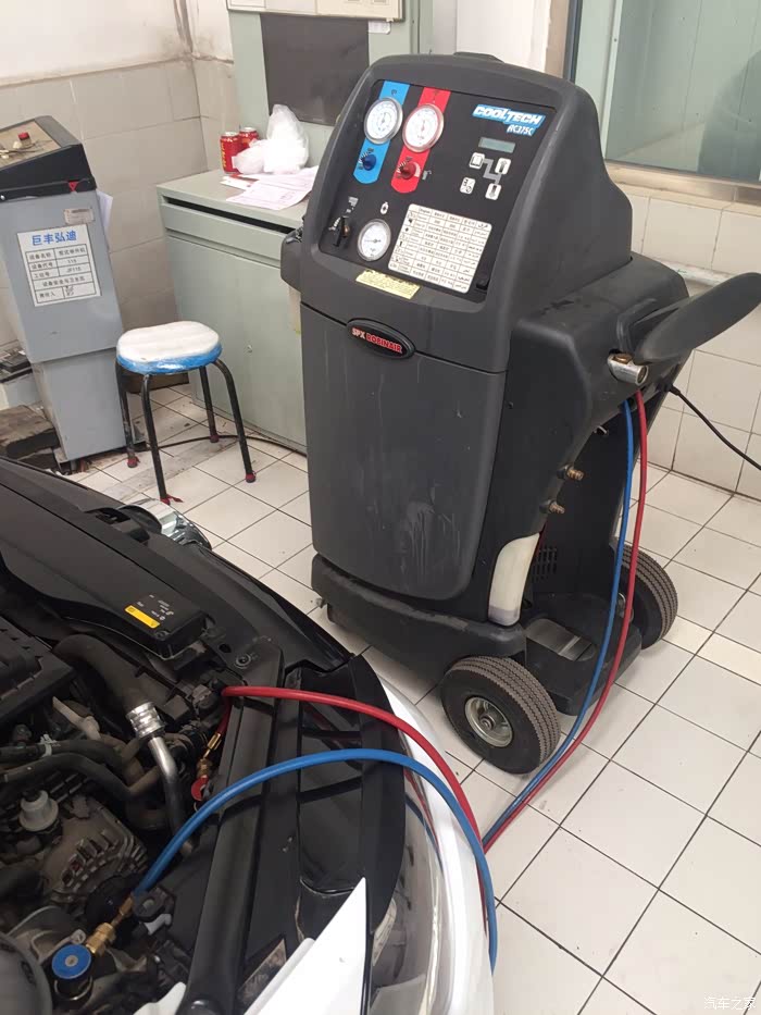

抽真空 加氟
全部搞定试车,交车前技术总监过来又检查了一下。
