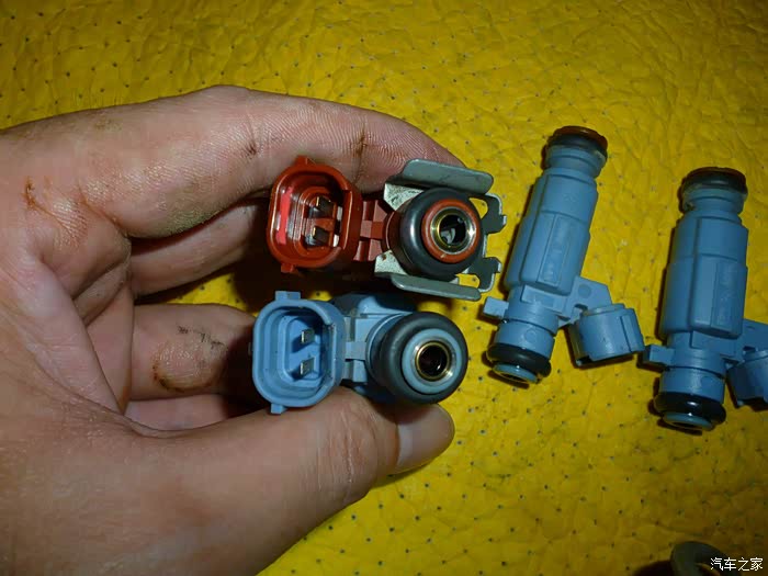

继上一帖子,12孔拆车喷油嘴到货,经过自己通电测试,8,9成新,电磁 阀还是很有力的

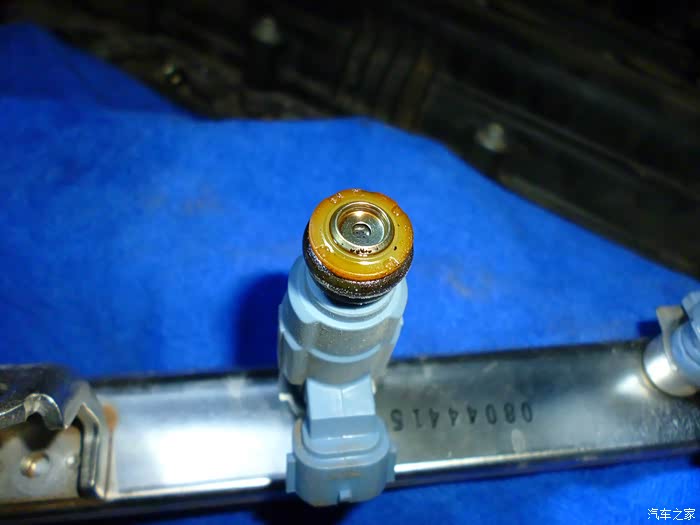

拆的时候有些些紧,有点点力就可以拔出来,拔油轨这头卡子后,再用点点力就可以把原车喷油嘴从油轨中拔出,注意垫块布,我停 了一晚的车,虽然油轨中没有压力,但是还是满满的汽油,拿了个一次性杯子盛好倒回油箱中了

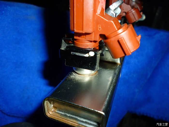

玩这个,最主要就是要手粗心细,装回12孔的时候,在油密封环上涂一点润滑脂,轻轻对准,一插就进去了

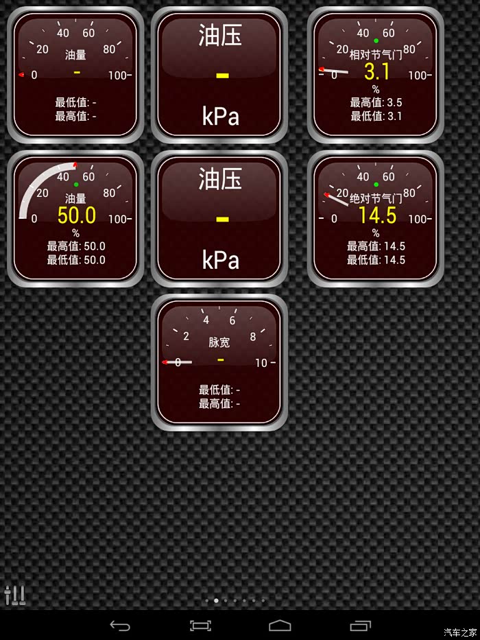

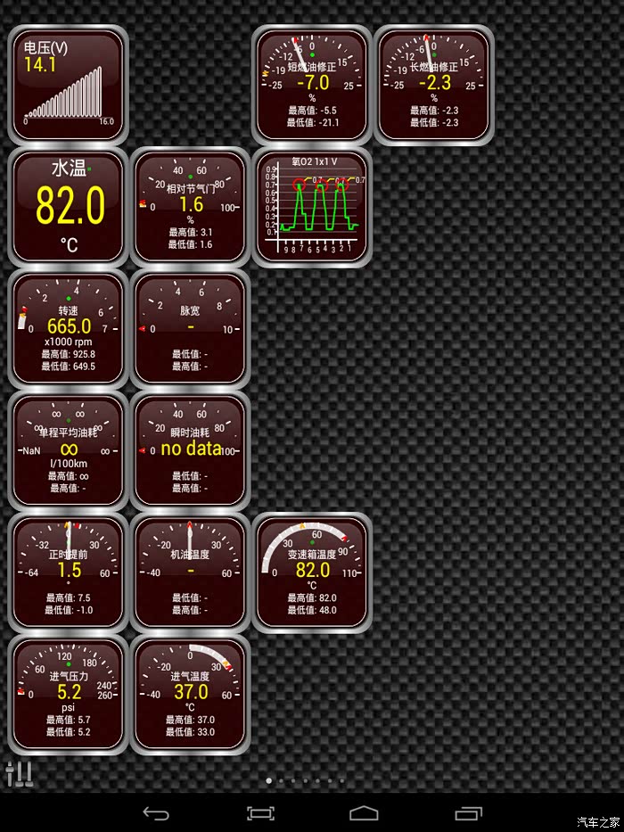

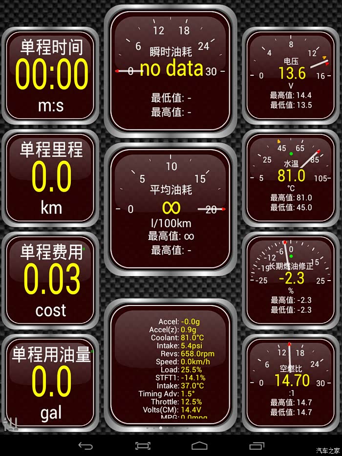

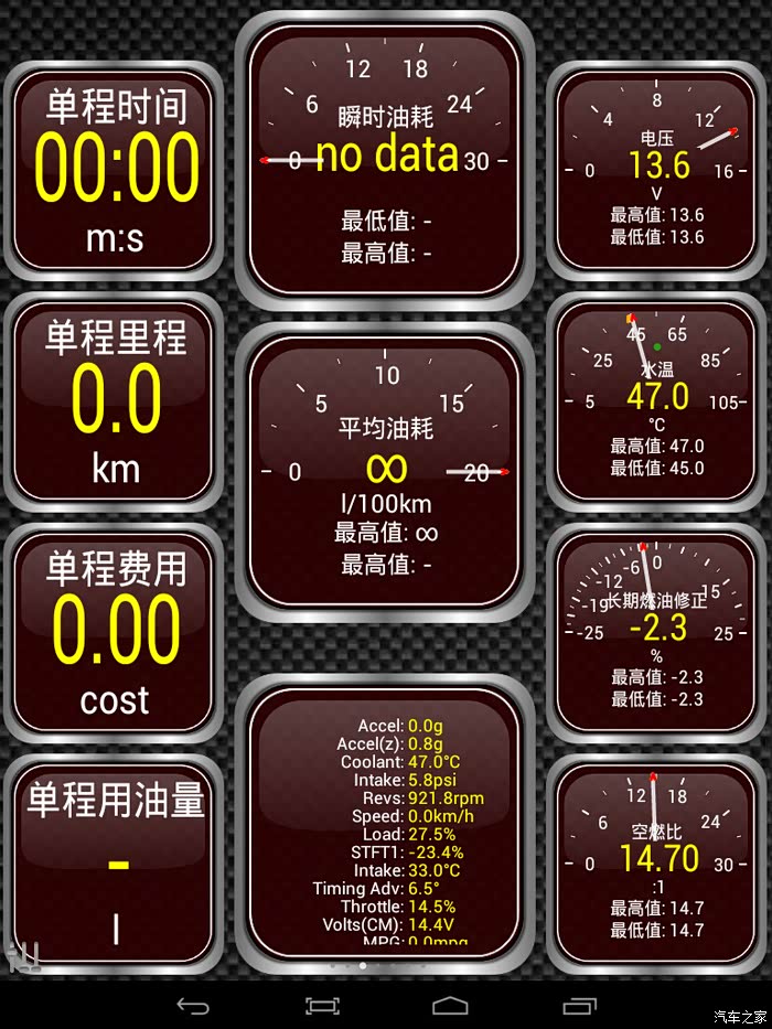

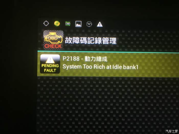

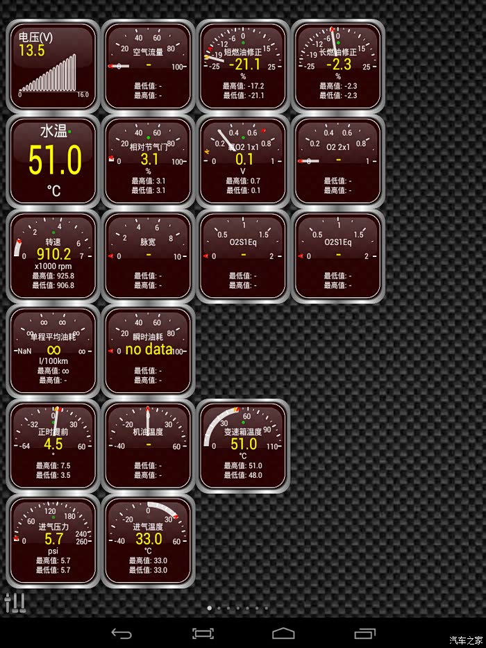

再来一个就是用OBD检查运行状况,第一次连车时候,发现有故障码(怠速时过浓),应该是ECU还没适应新喷头,清除后到试车结束没再出现,我也有截了图及冷车热车时候的OBD图,懂的自己观察吧,我只看燃油修正值,这点会影响到喷头适合不适合,如果ECU在修正值内可以调整得过来,就可以使用,否则超过修正上下限值,就会亮黄灯,国5的12孔都可以,哪这个也没问题,已经有众多车友试验过。
这就是怠速时候的参数及感受了,感觉静音,发动机抖动轻了些,具体的,路试后继续更新油耗,换喷嘴前,综合油耗是6.5(电脑显示),这个数据是跑了5000KM得出的,中途没清过(我习惯一个保养周期清一次平均油耗)

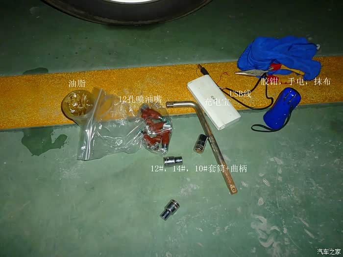

所需要的工具等东西

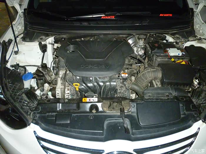

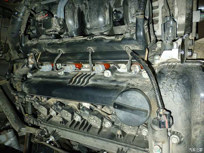

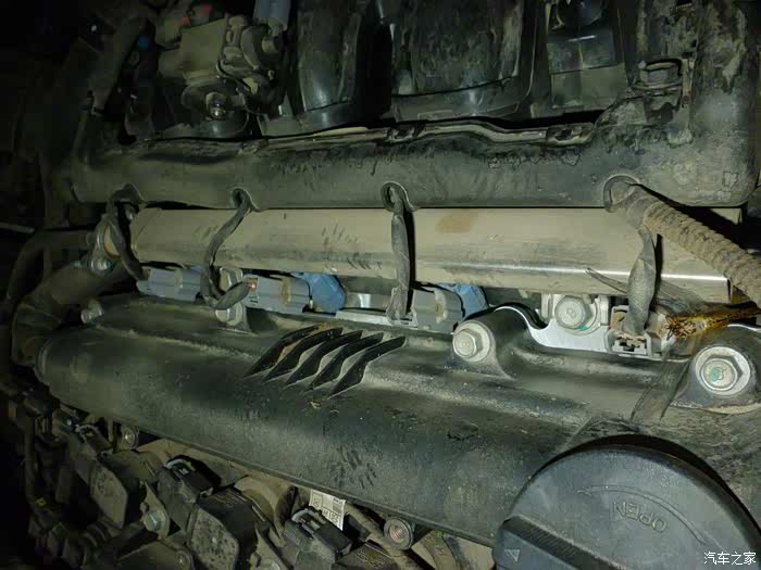

发动机仓全貌

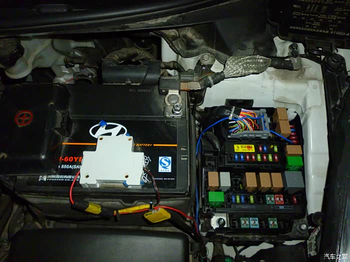

电瓶,一会要拆负级断电

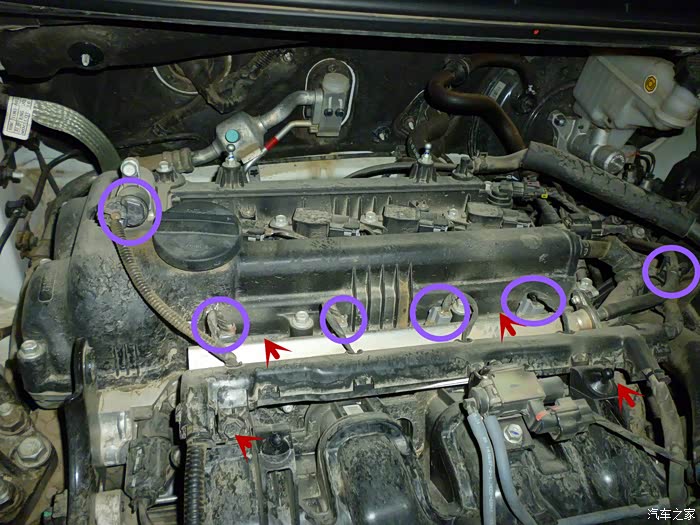

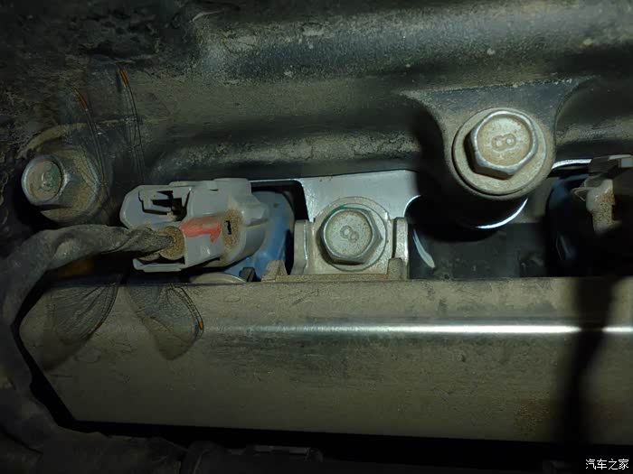

要拆的螺丝
红色箭头,上面两颗12#螺丝,下面两螺10#螺丝

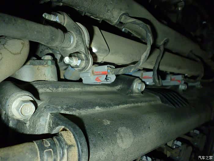

紫色圈圈处插头和右侧油管卡子
紫色圈圈处插头和右侧油管卡子

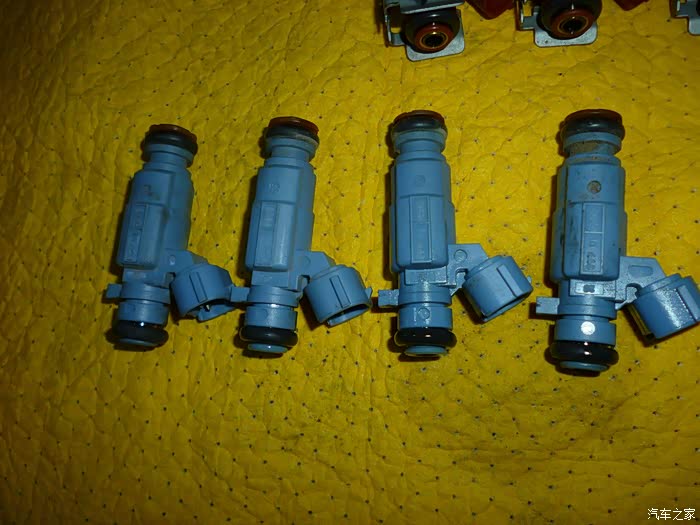

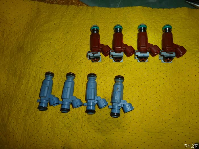

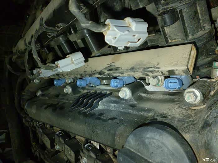

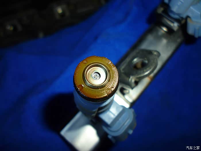

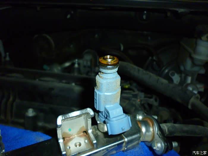

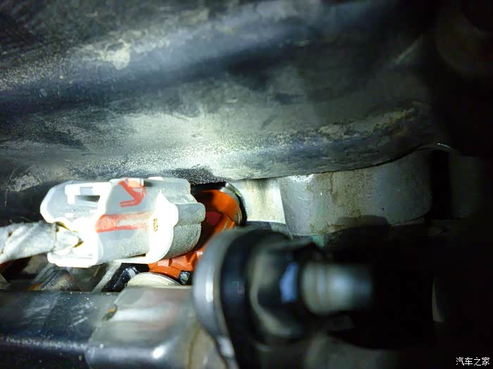

原车蓝色4孔喷油嘴
原车蓝色4孔喷油嘴
原车蓝色4孔喷油嘴
原车蓝色4孔喷油嘴

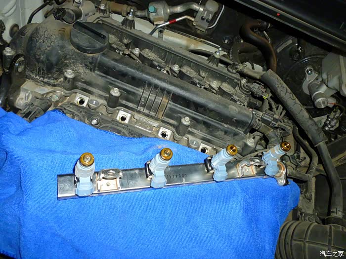

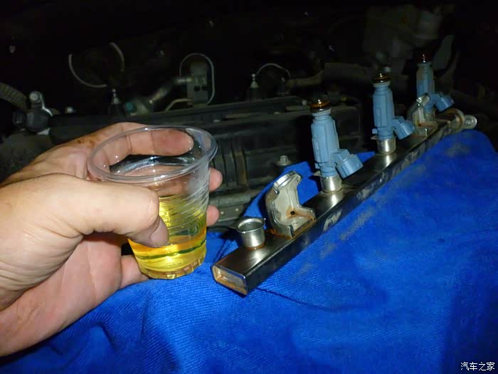

拆下原车喷油嘴,把油轨汽油倒出来
我加的是92#汽油,有点绿绿的,照出来黄黄的

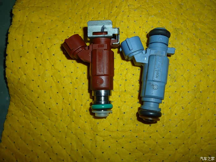

原车4孔蓝色喷油嘴
原车4孔蓝色喷油嘴
原车4孔蓝色喷油嘴
原车4孔蓝色喷油嘴
原车4孔蓝色喷油嘴

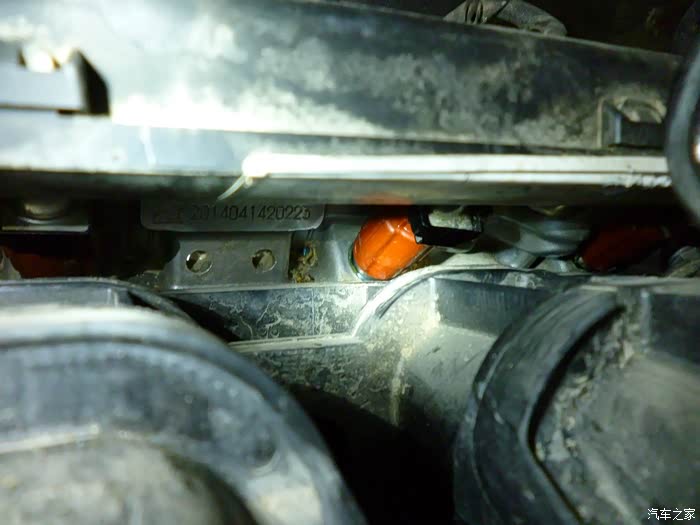

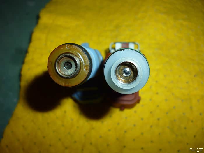

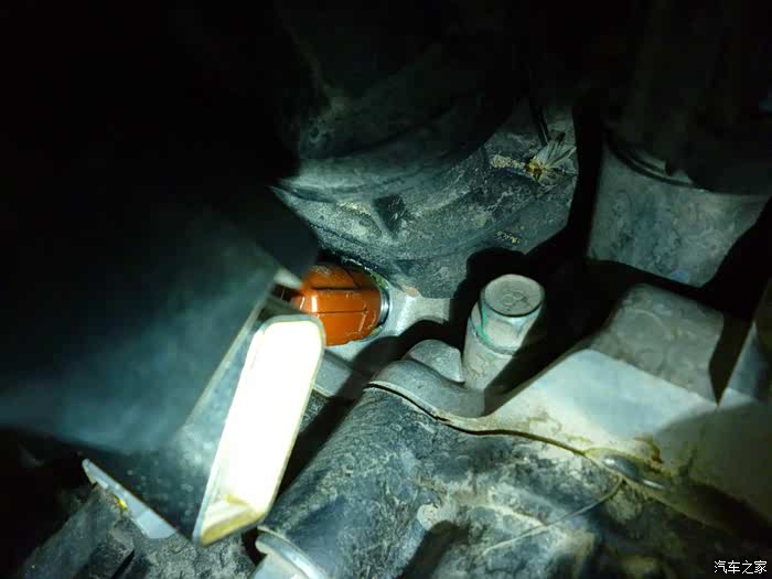

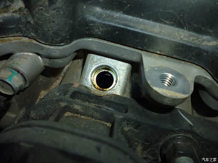

发动机喷油口
原车蓝色4孔喷油嘴

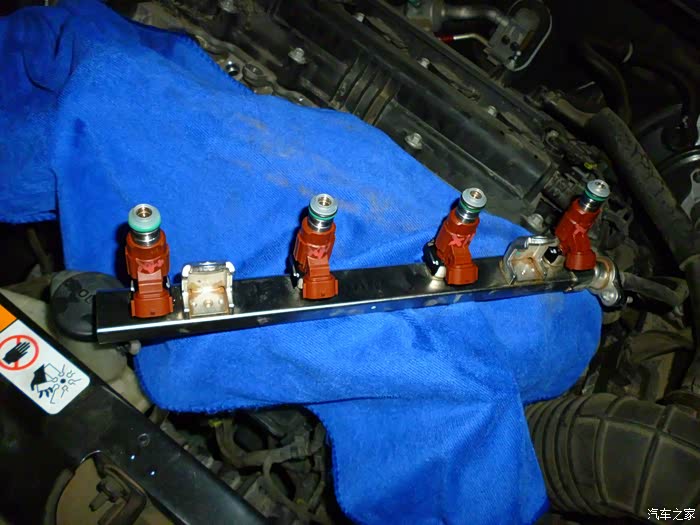

二手拆车12孔红色喷油嘴
二手拆车12孔红色喷油嘴
原车蓝色4孔喷油嘴
二手拆车12孔红色喷油嘴
二手拆车12孔红色喷油嘴
原车蓝色4孔喷油嘴
二手拆车12孔红色喷油嘴
二手拆车12孔红色喷油嘴
原车蓝色4孔喷油嘴
二手拆车12孔红色喷油嘴
二手拆车12孔红色喷油嘴
12孔喷油嘴装上油轨
12孔喷油嘴装上油轨

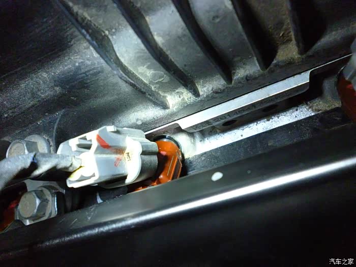

12孔喷油嘴插入发动机安装到位
12孔喷油嘴插入发动机安装到位
12孔喷油嘴插入发动机安装到位
12孔喷油嘴插入发动机安装到位
12孔喷油嘴插入发动机安装到位

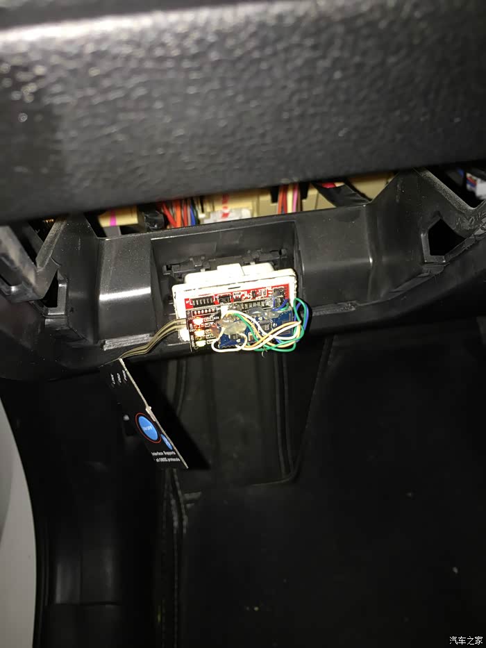

3年前买的OBD蓝牙,让我拆得不成样子了,里面拆过后断线,自己飞的线
第一次点火启动时候的故障码
意思是怠速时过浓,清除后没再出现
意思是怠速时过浓,清除后没再出现
刚启动发动机时候参数1
刚启动发动机时候参数2
刚启动发动机时候参数3
到达预定水温时候的参数1
到达预定水温时候的参数2
