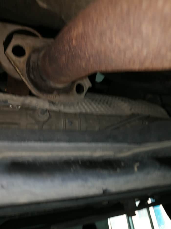

近期,低速换挡、踩松油门时底盘下面传出金属摩擦的唧唧声,正常行驶时没有声音。在4S检查,说是排气管的声音,不影响安全。当时想既然和安全没关系就先等等,再说4S维修价格挺高的。回来再网上查了下,说是排气管垫的问题,就买了个备着。
这两天声音越来越明显,就想着给换了。找了一家品质汽修店,说要换气管球头接口垫,老板说这个垫子很少坏,不漏气的话就不用换。我说既然东西都没了,还是换了吧。老板要价工时费30元,就开工了。打开后,原来的垫子真的没有坏,好好的,维修工费了好大劲才把旧垫子弄掉,接口清理干净防止漏气,换上9mm新垫,大小正好。检查了不漏气就开车试了试,发现那声音没了。
本来也想把下支架垫一块儿换了(因为4S说裂了1/3),但是,老板说要拆半轴,放变速箱油,就算了,等有情况再说吧。
