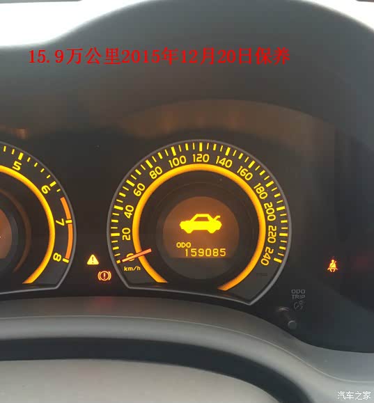

二、2015年12月20日保养:

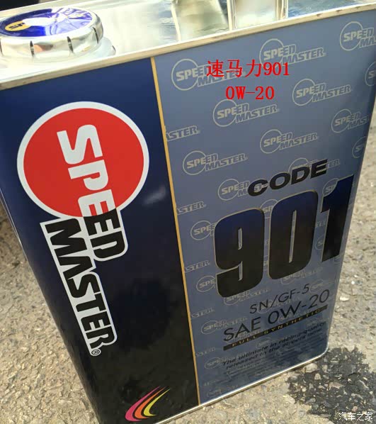

1、机油:速马力901 0W20;
2、机滤:曼牌W68/3;

2015年12月20日保养

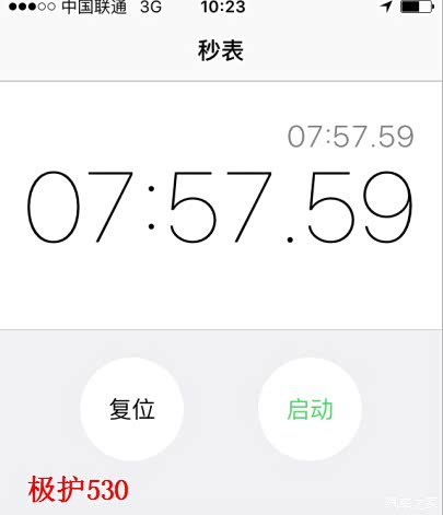

2)热车时间:打火后至水温正常,相比上锅极护5W30 FE时间缩短10%左右;
1)12月20日保养后至今跑了249公里;

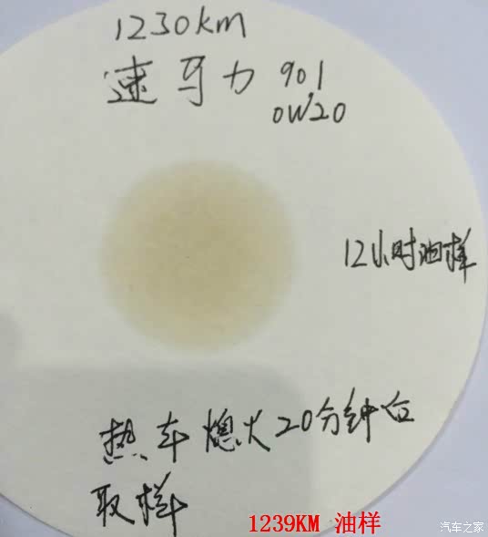

距离12月20日保养已经过去半个月时间,跑了1230KM;关于901的感受应该说更了解一些了,下边和各位卡友分享一下1230KM的感受:
1、动力表现:0-120公里加速轻松,给你的感觉就好像车更好开了;但也许是车动力或者变速箱一般,地板油时还是有空转,建议追求动力的朋友还是上0W30或更高粘度的大彩虹。
2、噪音方面,还是那句话是目前我用的最好的将静音和动力融合的机油,是非常适合丰田的20油;1200多公里,噪音没有变化。

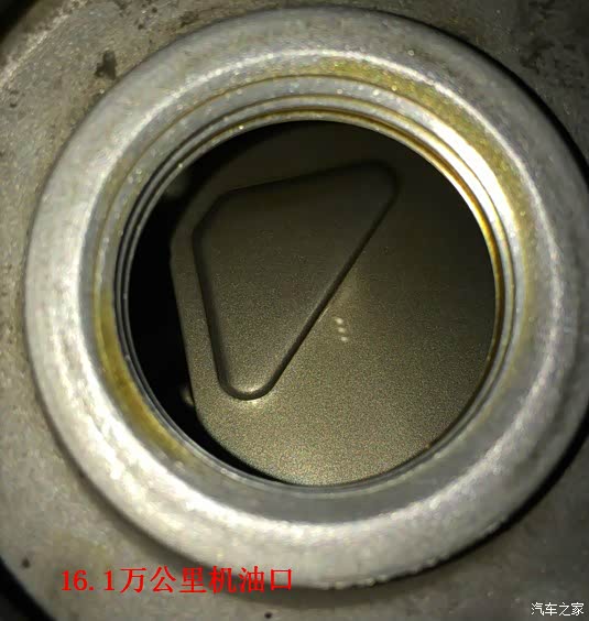

3、冷启动保护个人觉得比极护530FE好,因为极护油样有杂质,感觉是有些许磨损,但901没有。冬天建议还是热会车再走。
4、油耗,粗算比极护530FE百公里节省0.3-0.5升油。区别不大。
疑问:好多卡友说换油有一个油膜置换期,我是真的没感觉到,上车就觉得很好了,现在也没啥大变化。对了今天测机油,没有亏机油问题。
下边上1230KM的油样和161000公里的机油口图片。热车熄火20分钟左右取样,中速试纸,12小时油样:
16万公里机油口

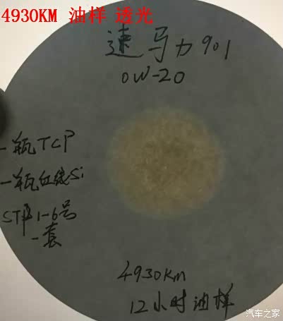

换油至今已行驶4930KM,从换油至今,驾驶感受从噪音控制和动力反应上看,4930KM没有出现衰减,依然表现卓越,讨人喜欢。很多人说这油3000公里衰减个人没有感受到。16.4万公里的卡罗拉使用这20油,没有少机油问题。
下面是油样:期间红线S1千1.5使用一瓶,整瓶TCP一瓶,STP1-6号一整套。
迎光
从油样看,不烧机油的车,添加剂对于机油的污染可以忽略不计。
背光

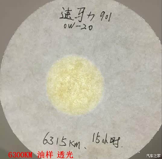

更新6300KM机油状态距离这锅油保养,已经过去两个多月,还有10天左右就换油满3个月了。现在行驶6300KM。感觉5500公里左右,正常行驶噪音没什么变化,但是加速噪音变大了。就好像银美孚530行驶3、4千公里时的状态,噪音和加速都能接受。但是有人说脂类机油长效性和清洁性不好,加上这油TBN7.21,算算三个月就应该换了,那么也就是7500KM左右更换。如果真的需要更换,那么对于动辄小400元/4L的价格来说性价比就一般了。我现在就是犹豫什么时间换掉这锅油,状态还好,只是担心清洁性问题。。。。。。
油样还是完美的,试纸法靠谱吗?
油样还是完美的,试纸法靠谱吗?
