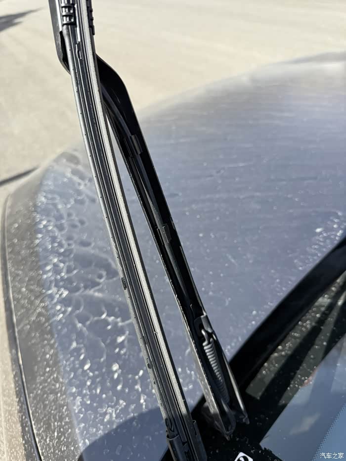

先看效果
现在很多车都标配魔术雨刷,很久之前就想改,但是没见到改装产品,前阵突然发现官方竟然有,果断下手,绝对是宝马最具性价比的改装件了。

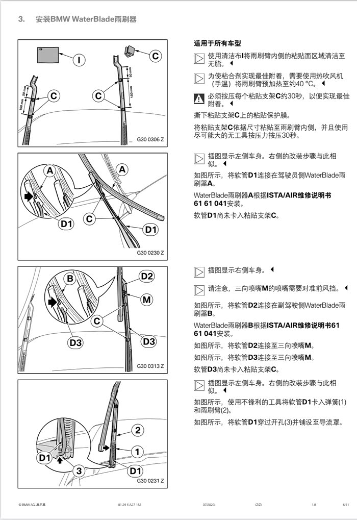

前面都太简单了,按照说明贴夹子、走管路就好,说明每个雨刷臂贴两个夹子,套装里有两个备用的,我都贴上了,一边贴了3个

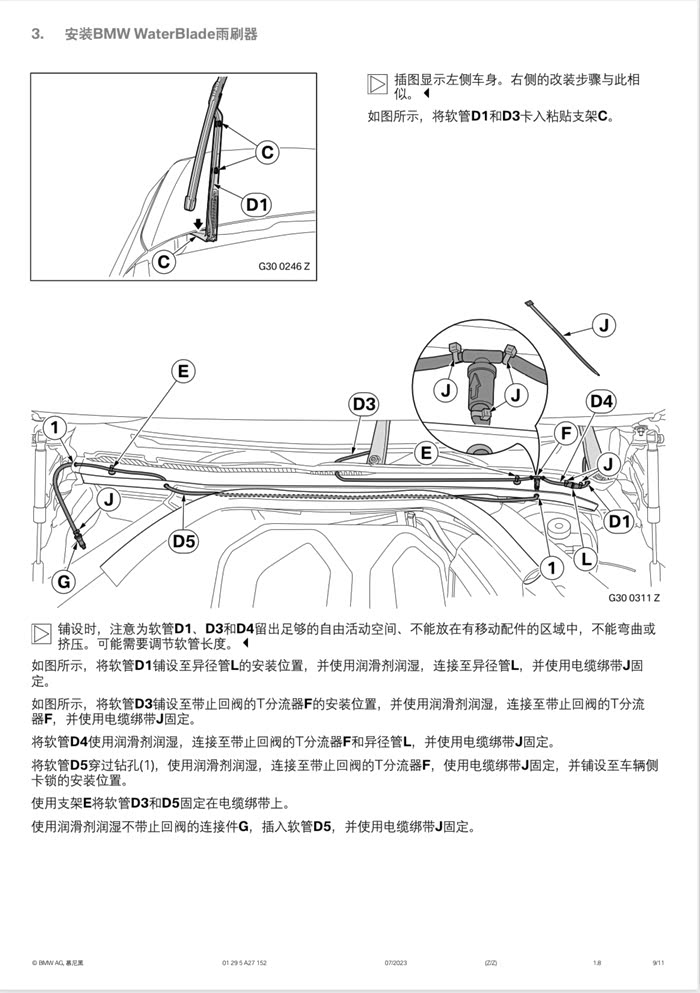

原厂说明要求打6个孔,线路拐一圈走,不知道为什么,而且中间4个孔都没考虑防水,果断更改思路,中间E位置为了固定管子用的孔不打了,D5管子穿过塑料位置的两个孔不打了,只开左右胶皮位置两个6-6.5mm孔

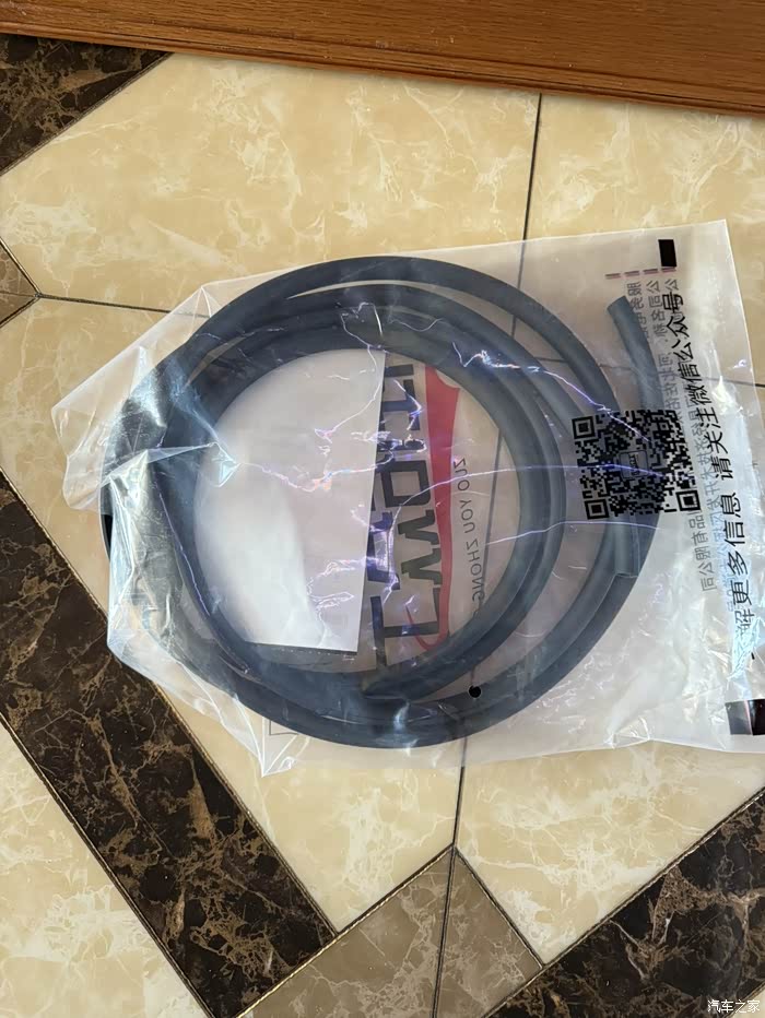

买了些pvc线管,带卡扣背胶的,既能固定管路,又能保护管路,3m背胶拆卸也方便
用异丙醇加水擦拭干净面板,找好位置贴上线管,胶管在线管中间走,不晃动,没异响。官方说明舍近求远,副驾驶管路先走到主驾驶一侧,合并再走回去,不知道是不是特意设计,就没改动,按照官方走法布管。

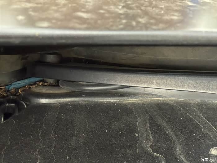

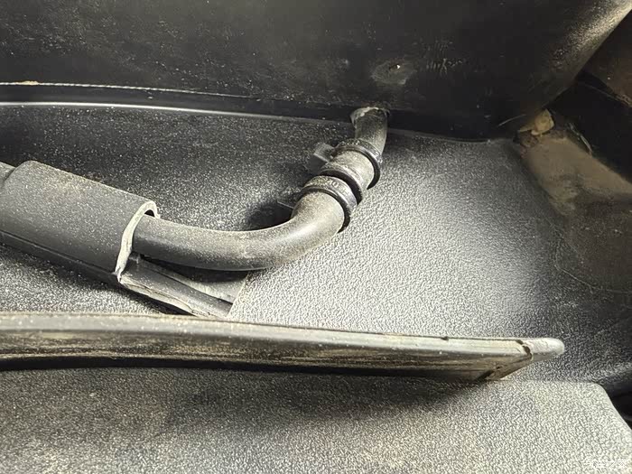

这里踩了个坑,开始打孔打打在胶皮上,比较高,发现管会被雨刷臂碰到,重新打孔改在最下面。上面那个小洞就是之前在胶皮上打的孔,上图也是之前打的孔位置。
孔降低之后雨刷臂运动不会碰到水管

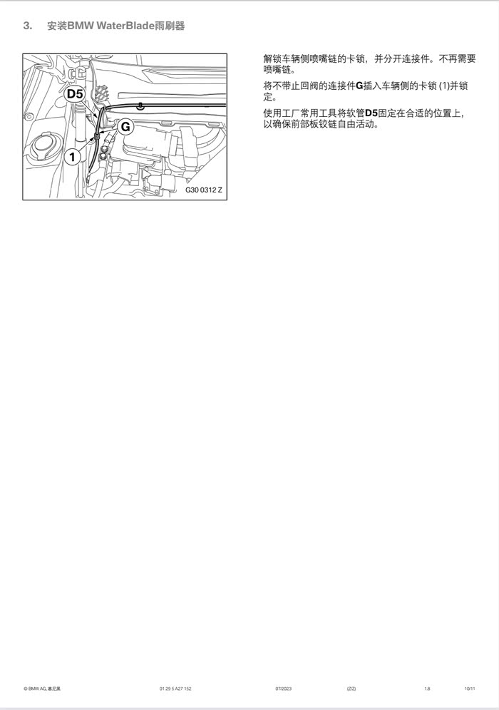

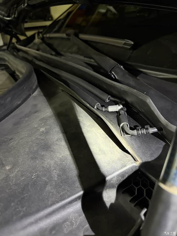

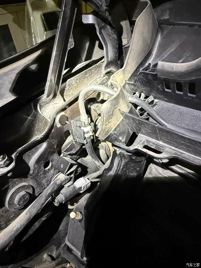

官方说明这个位置对插后直接放在边上了,会晃动

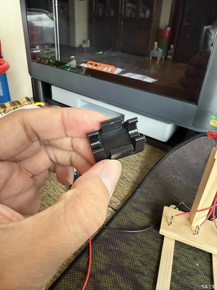

量了一下管子和接头尺寸,打印了一个支架
贴在侧面,位置刚好,完全固定不晃动了

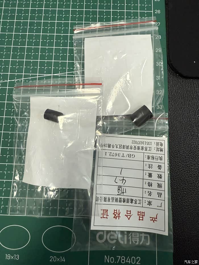

顺便买了堵头把去往机盖喷头的管子堵上,4.7mm内径的刚好
