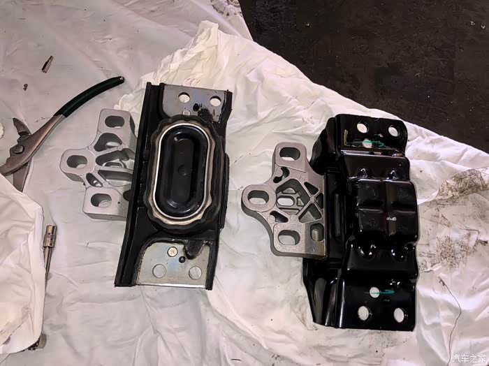

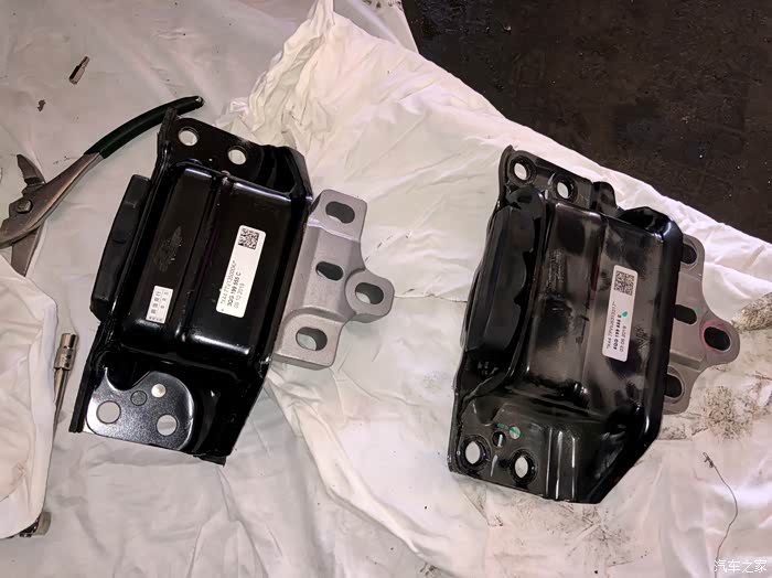

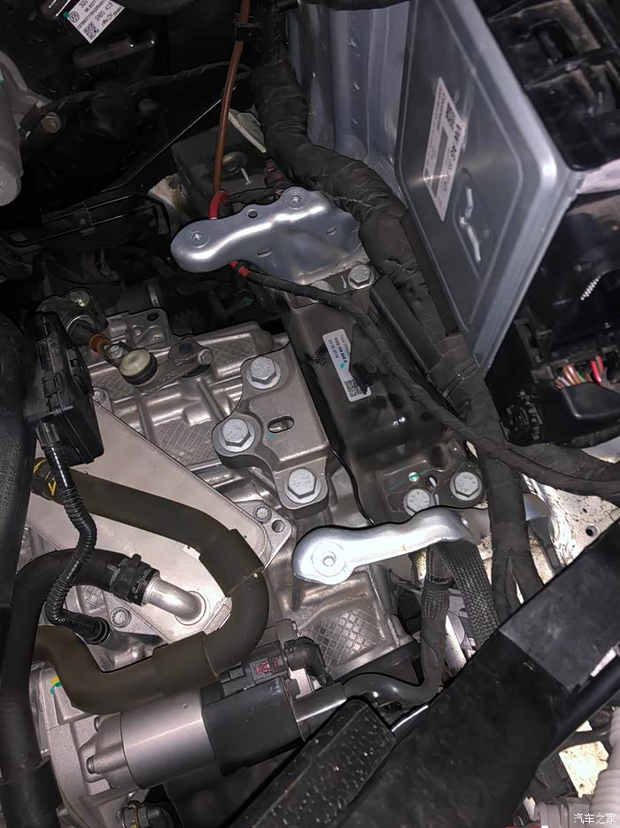

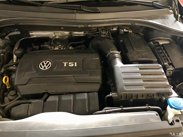

自己动手系列,液压变速箱支架上车,效果还是可以的
九月底液压机脚就到手了,因为一直在出差就没弄,这两天有点空,本来想偷懒找快修弄,人工要300,本着节约的原则,自己动手换吧,1个小时以内就能搞定,如果不拆下护板的话速度还可以快点,需要拆空滤盒和电瓶底座,液压机脚要不带电瓶支架,机脚螺丝力矩,大的三颗70牛,小的四颗47牛,换的时候底下要用千斤顶顶住整个变速箱,防止变速箱总成掉落,有什么问题直接留言吧,其他问题也可以
