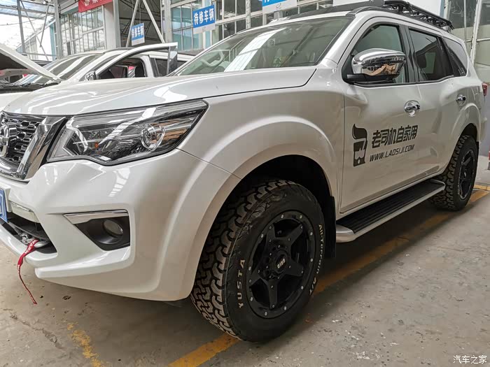

八点半到达鲁蒙,今天的活儿又不少,看我是远道而来,鲁大师先安排我的车上架子,美女在登记改装项目

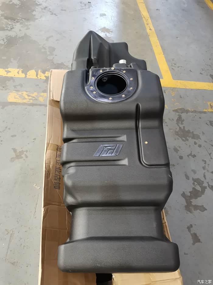

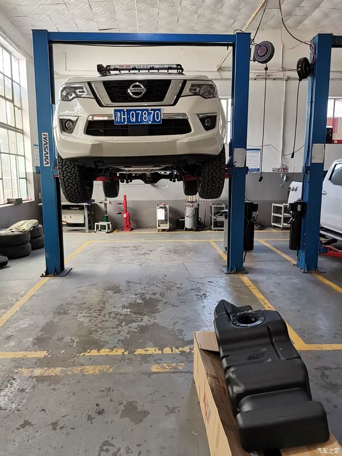

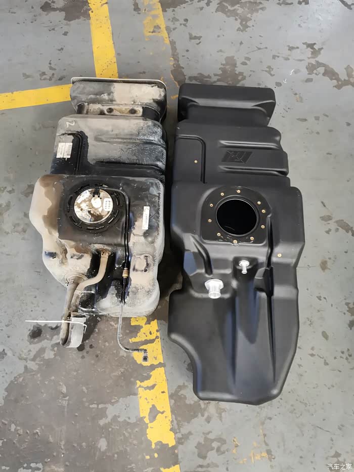

油箱准备***

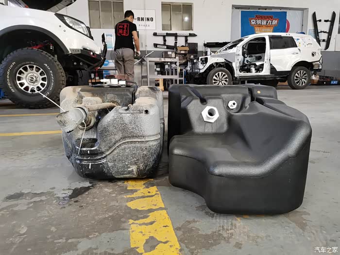

看着也没多大,毕竟就多了不到30L
这个牌子之前看到过有人换,能量魔方
马上要告别它了

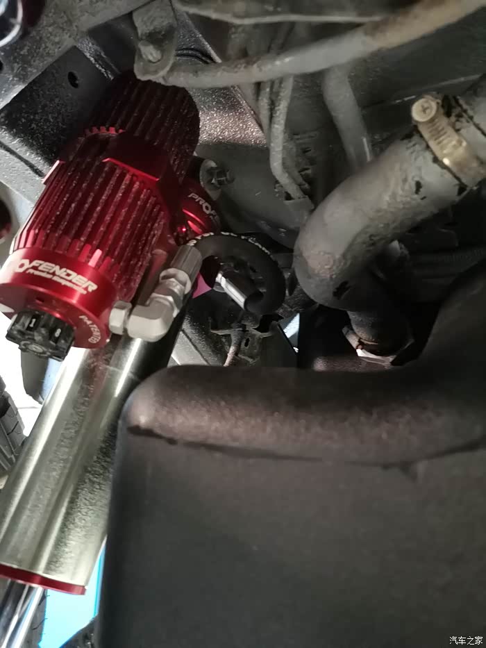

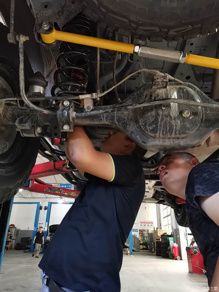

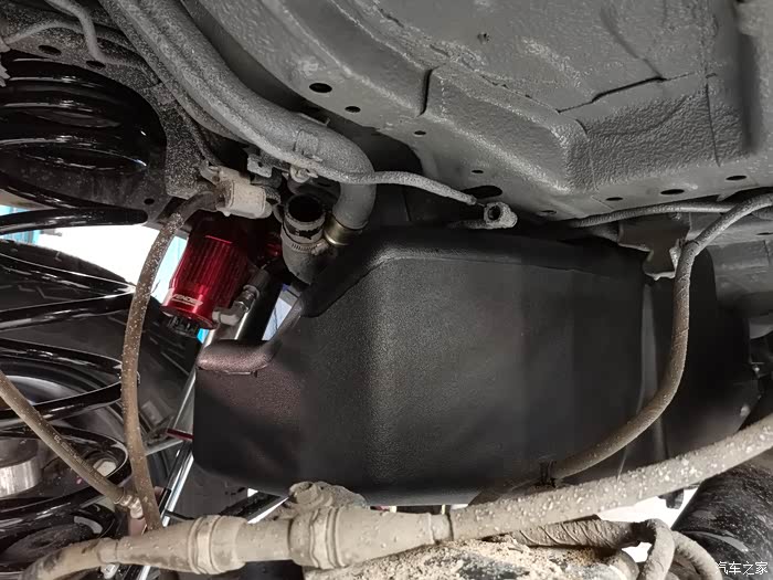

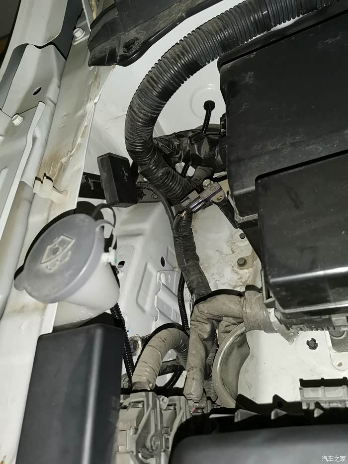

鲁大师又亲自指导安装,老同志又遇到新问题,因为我改了氮减,而博奋德的氮罐粗,碍事儿了,跟油箱有点打架,需要调整一下位置。
原来的位置
而且博奋德的软管比较短,调整角度有限,鲁大师整个从前面挂着给转到后面背着,位置刚刚好。
完美解决

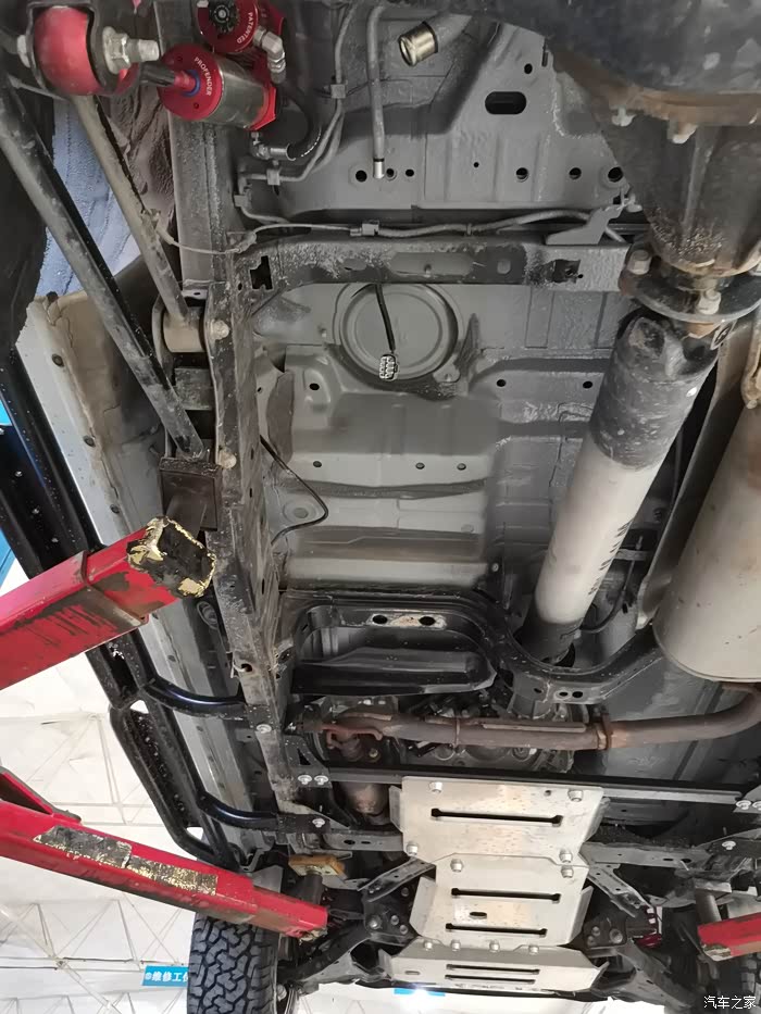

拔掉

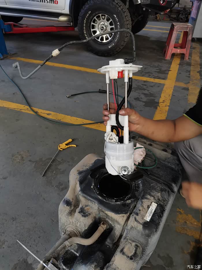

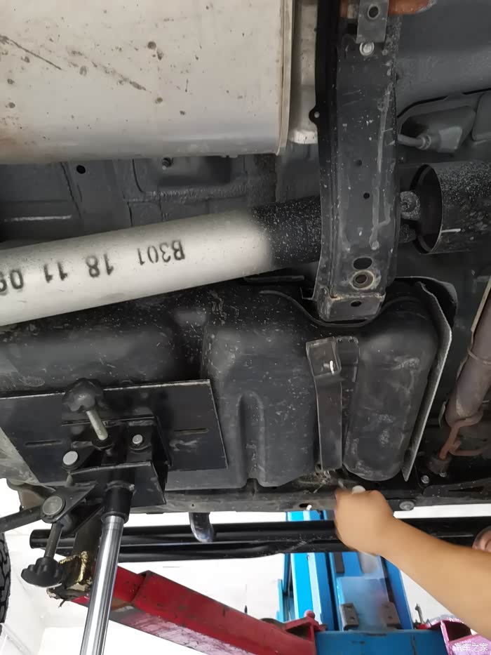

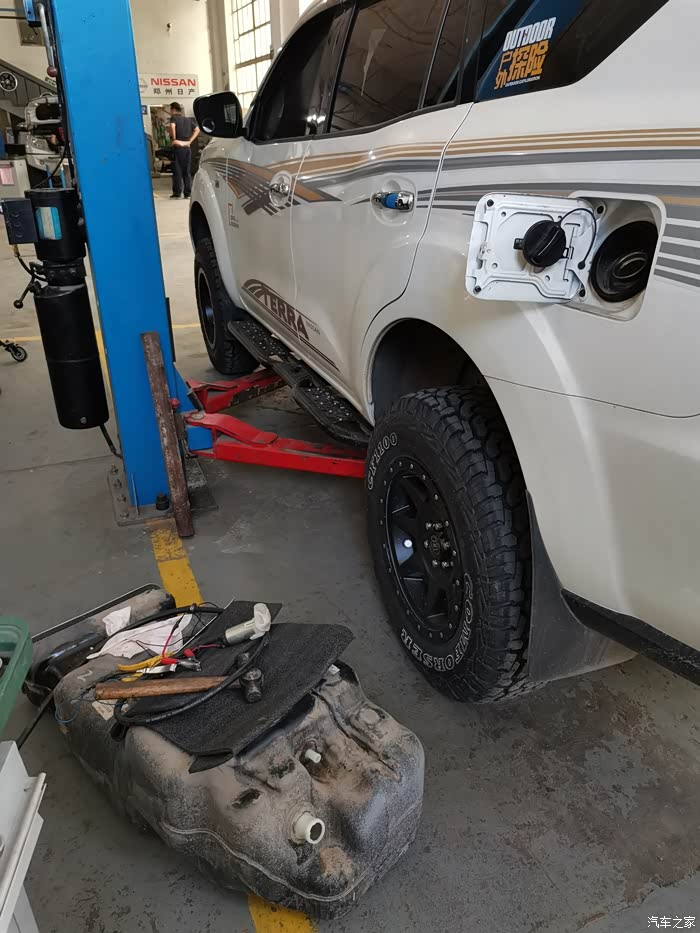

开始拆油箱
因为是临时决定,决定之前刚加满的一箱油,所以有点分量,俩人抬下来的
对比一下就看出大小来了
其实就是利用原车油箱尾部那点空间

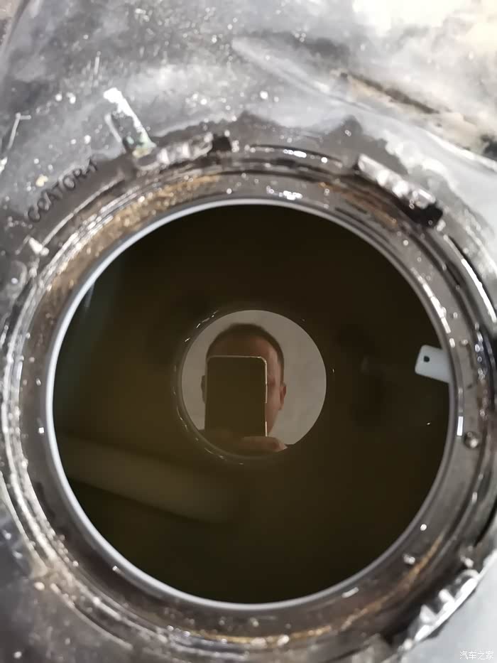

油泵拆下来,替换到新油箱里
上车

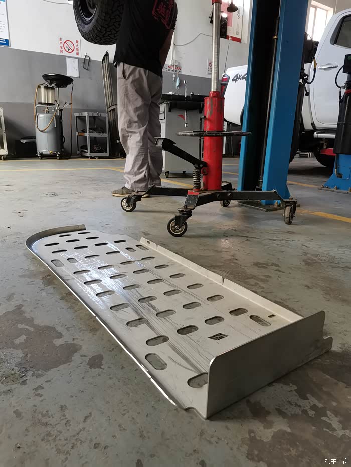

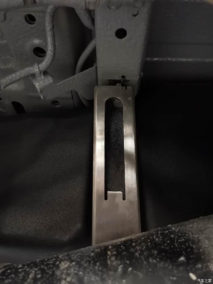

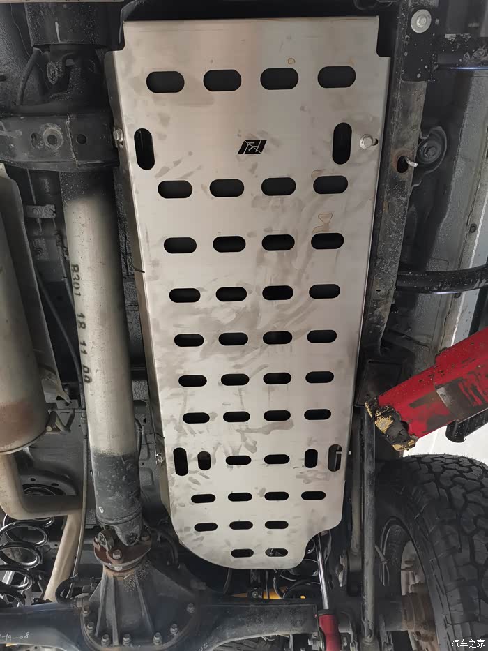

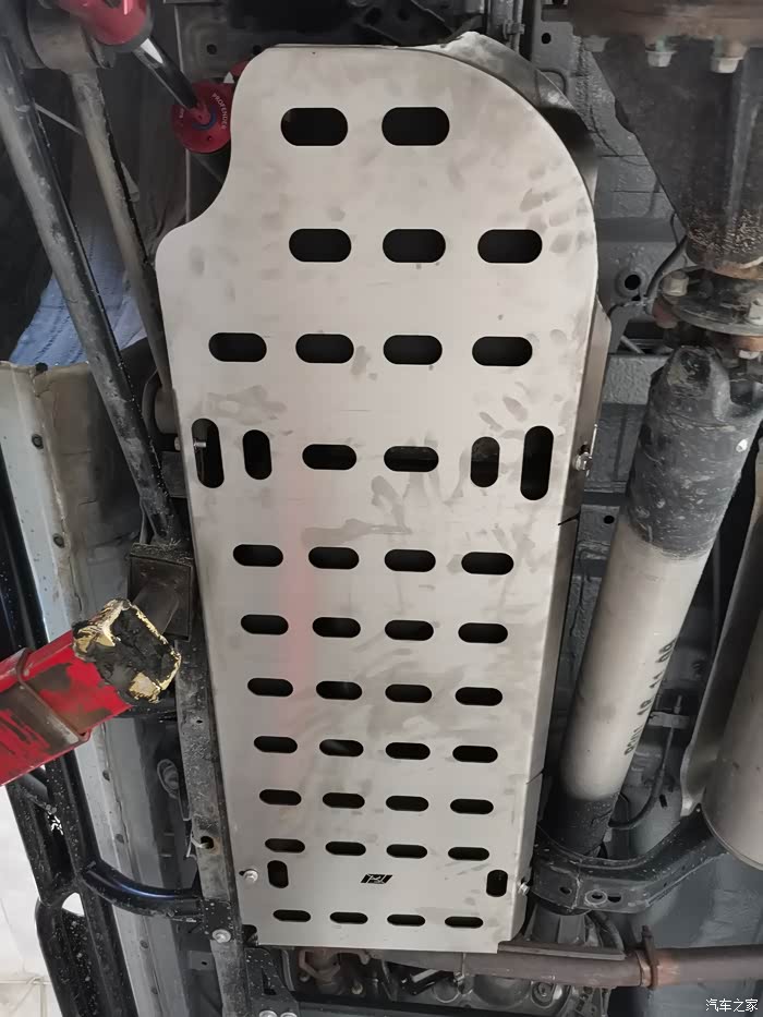

自带的护板,厚度还可以,这样更踏实了

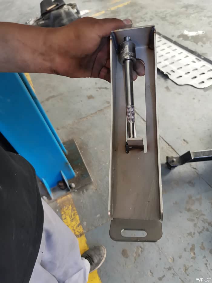

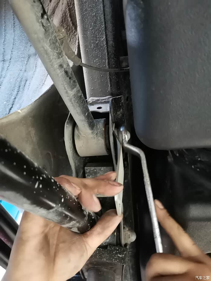

护板的固定支架
鲁大师交代师傅,护板有2处需要切割,为了极限情况考虑,不会碰到传动轴,富余量大一些
开始往回抽,一会儿看看原来满箱油装进去油表到哪儿

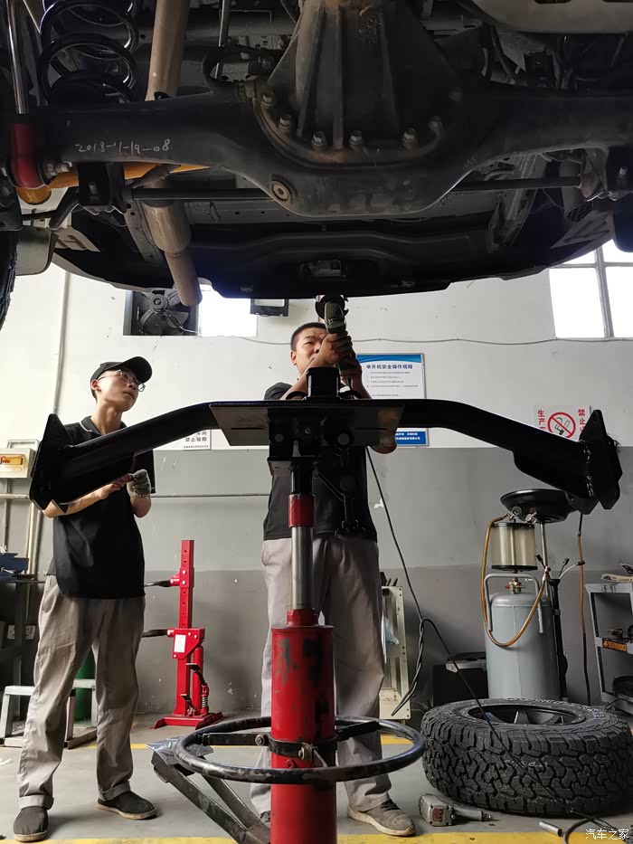

准备上后杠

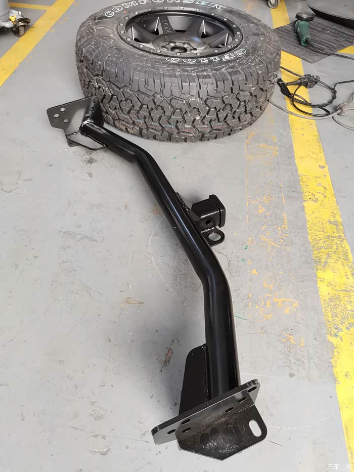

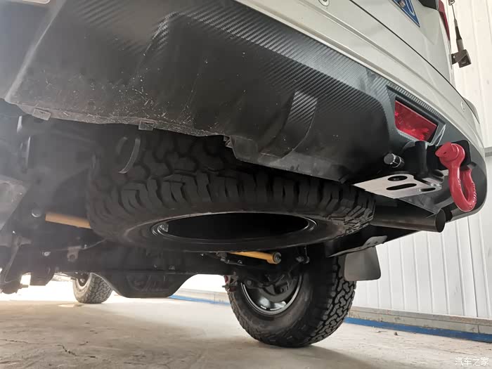

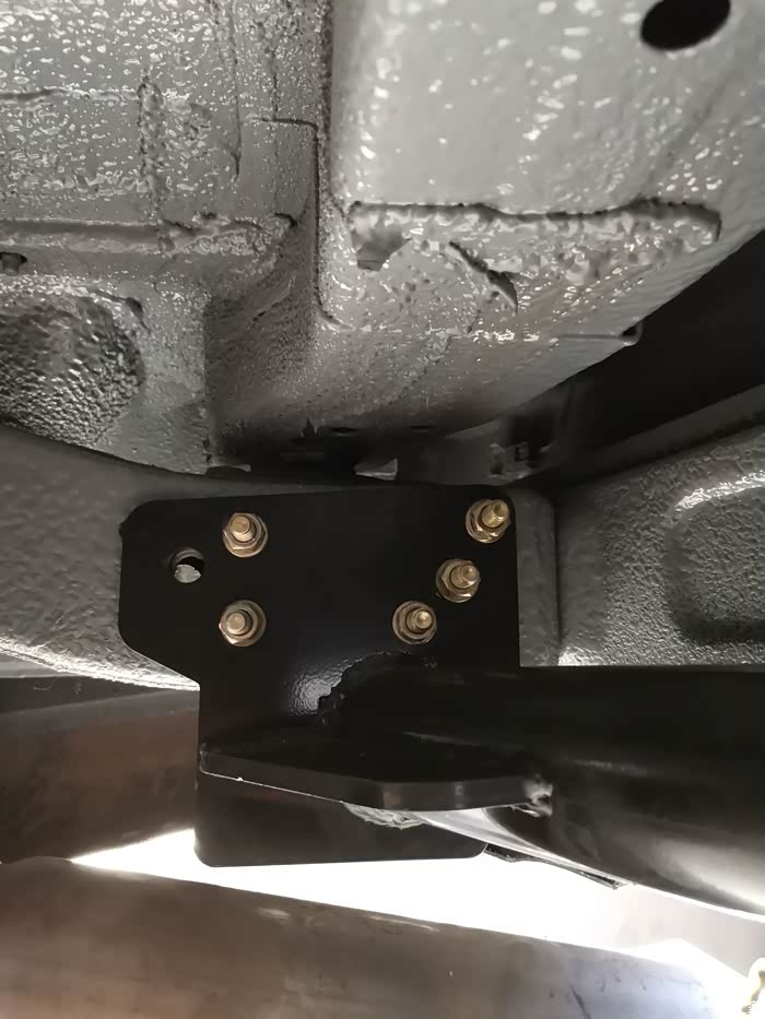

后拖车杠选择的是这个位置,破坏最小,而且不用拆后护板,直接在下面隐藏安装
原车位的拖车钩还保留

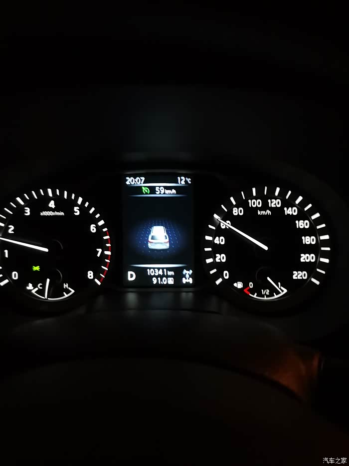

装完正好12点,鲁老板每次都给买好了午饭,这次不吃了,着急回家,路上显示油箱液位,原来油箱里估计还有60多升吧,都加里了

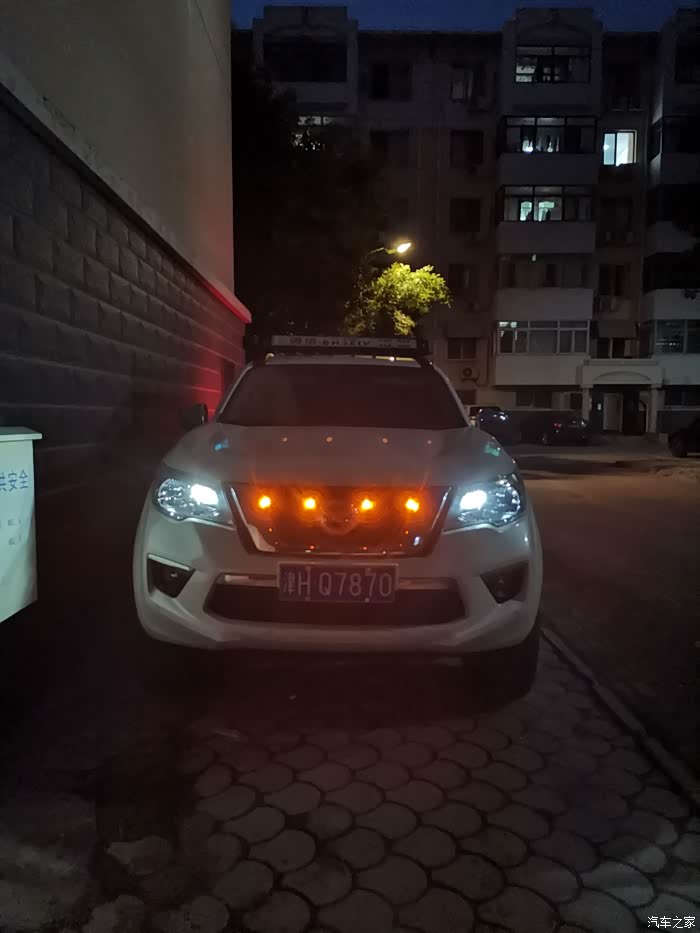

之前自己加的玩具灯
我加了防虫网,帮扎带不太好穿
半个小时搞定,自己动手丰衣足食,效果还行吧,我不喜欢太亮的,就是个点缀。
晚上这亮度可以了,这我都觉得太亮了,反正又不是照明用,***用也别太高调

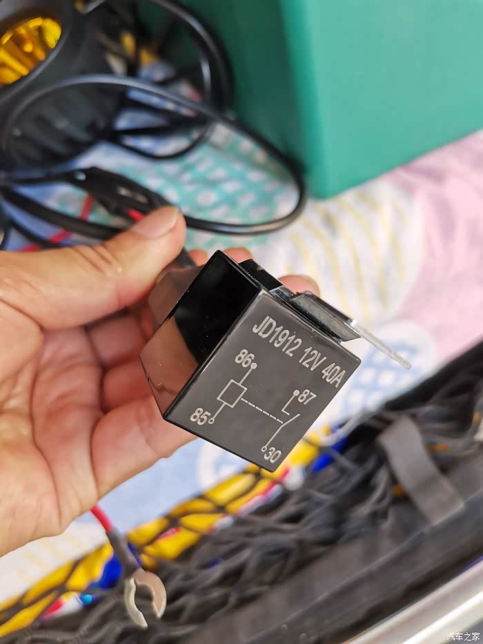

两边再接两个射灯,属于大聚光发散光源,野外跑夜路用,黄光穿透力好一点,平时不装拿下来放车里,有防水插头

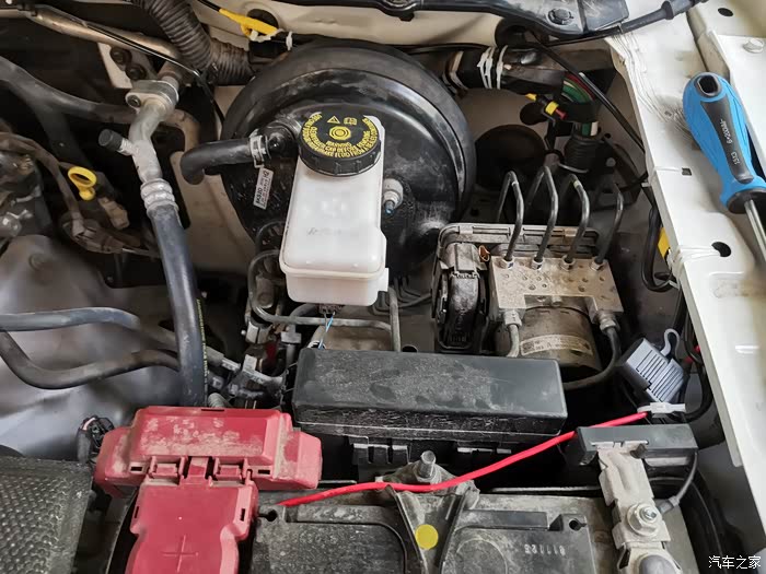

电瓶接电,自带保险盒继电器
多余的线藏到下面,帮扎带固定好,尼龙帮扎带必须买质量好的,不然机舱里温度高,长时间老化,外面晒的也会老化,即使质量好的也得定期检查,老化的就马上更换

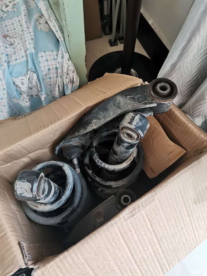

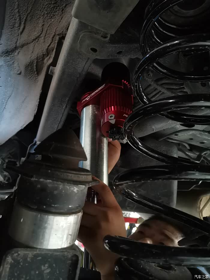

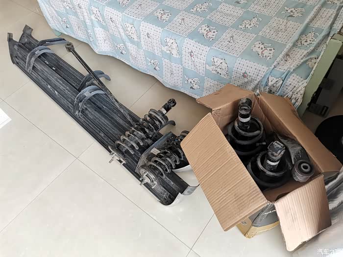

之前拆下来的减震收拾好放单位,家里没地方了

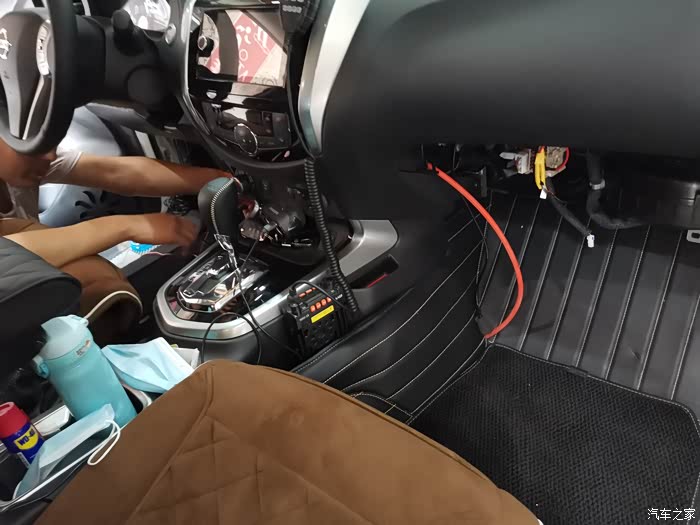

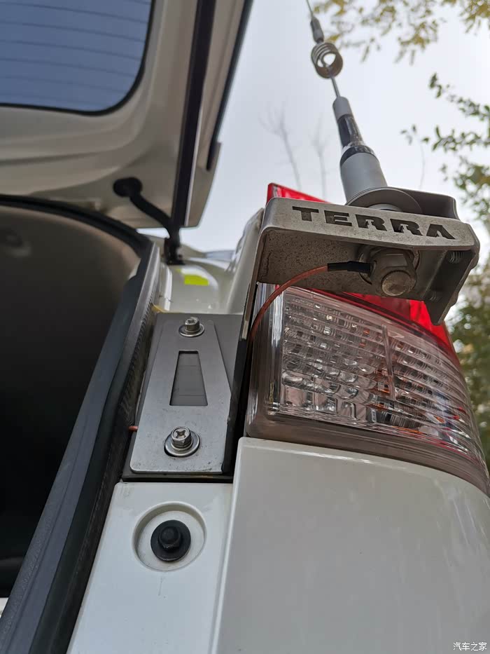

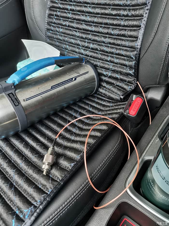

用了一年的车台天线
便宜货,功率符合规定
行驶证必须得有,不找麻烦
驾驶证也得有
合法的业余段频率

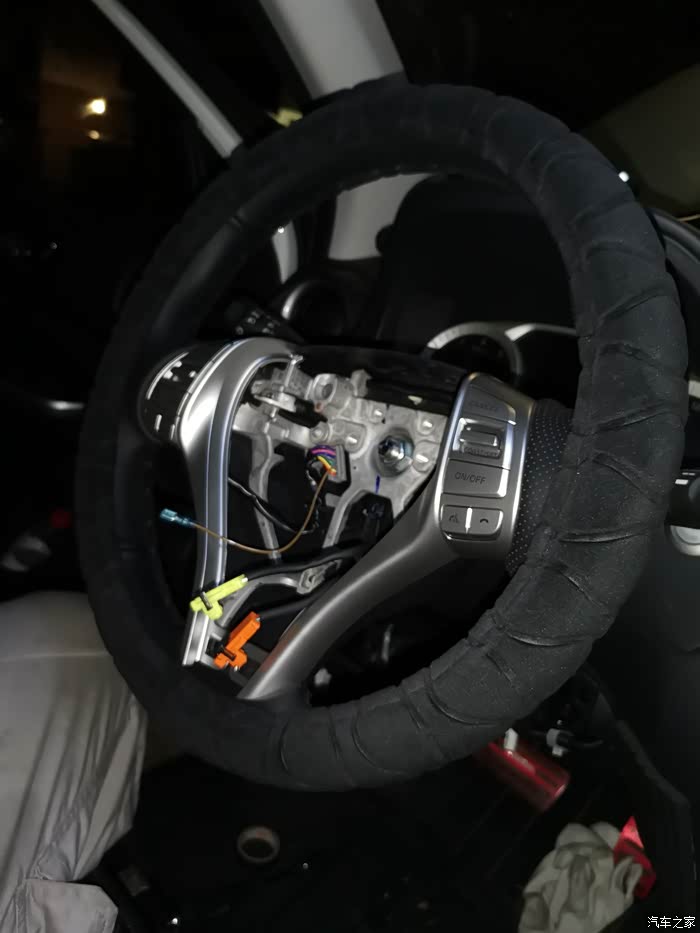

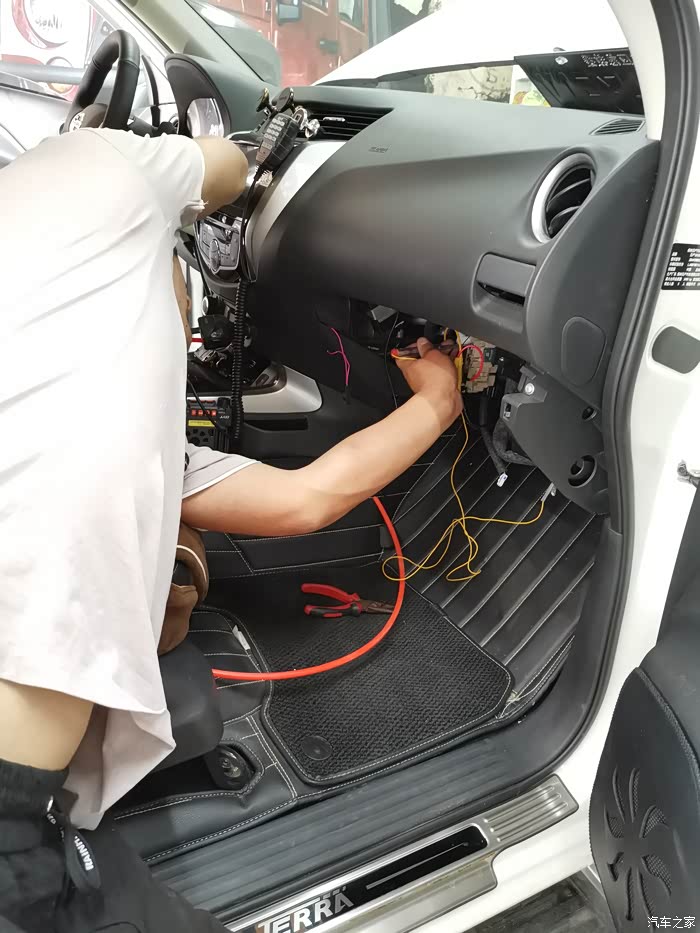

加装定速巡航之前出现了一缕白烟,我也没抽烟啊,好诡异
光秃秃的,就几个按钮,实在寒酸
上门安装
这活儿咱就干不了啦,只能请师傅,能干的自己干,不能干的向人学习
点亮我的方向盘,终于平衡了

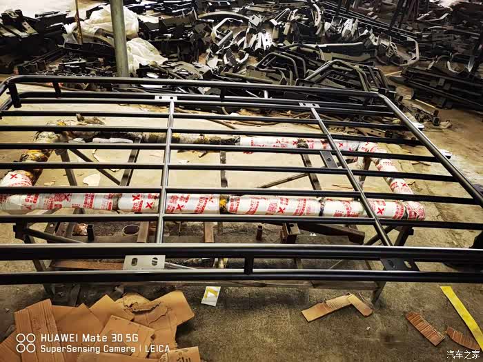

第一个行李框,几乎9成新,换掉了
顶个备用油箱正好,尺寸就富余1厘米,正好能横着放进去

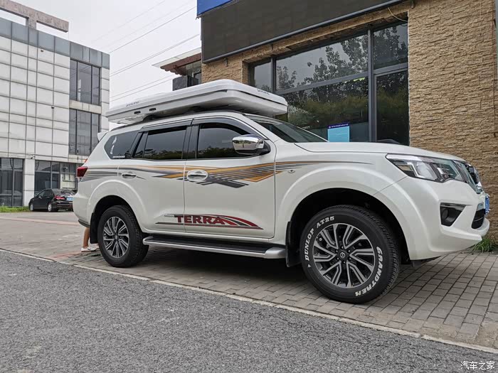

去年去俄博梁露营加的车顶帐篷,就用了一次,现在老家接土呢,都是一时冲动惹的祸
途达专用行李框,不锈钢材质,强度更大,我还需要尺寸大一点,还不需要横杆,可以降低高度

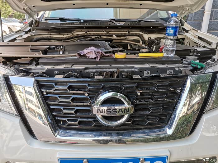

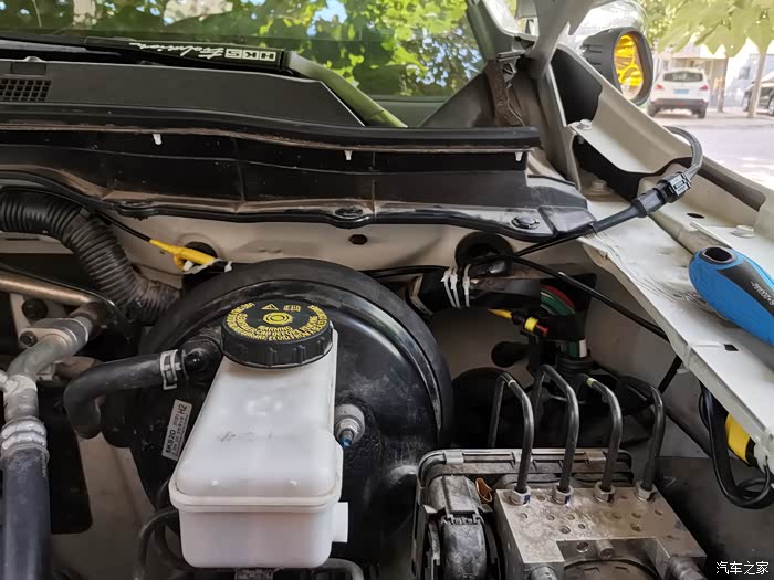

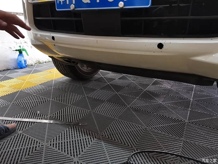

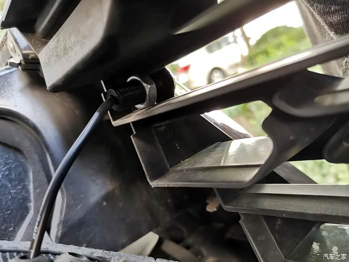

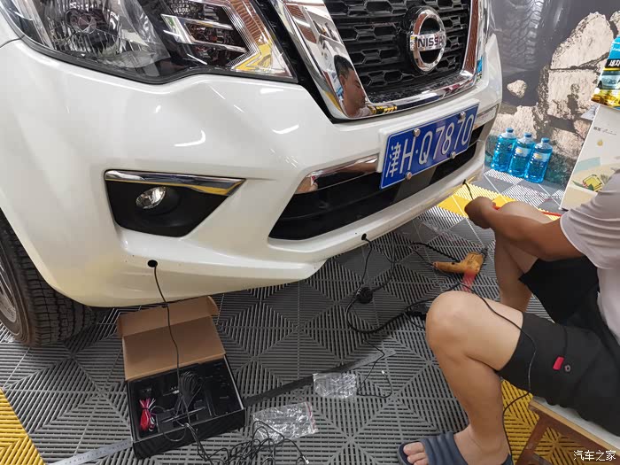

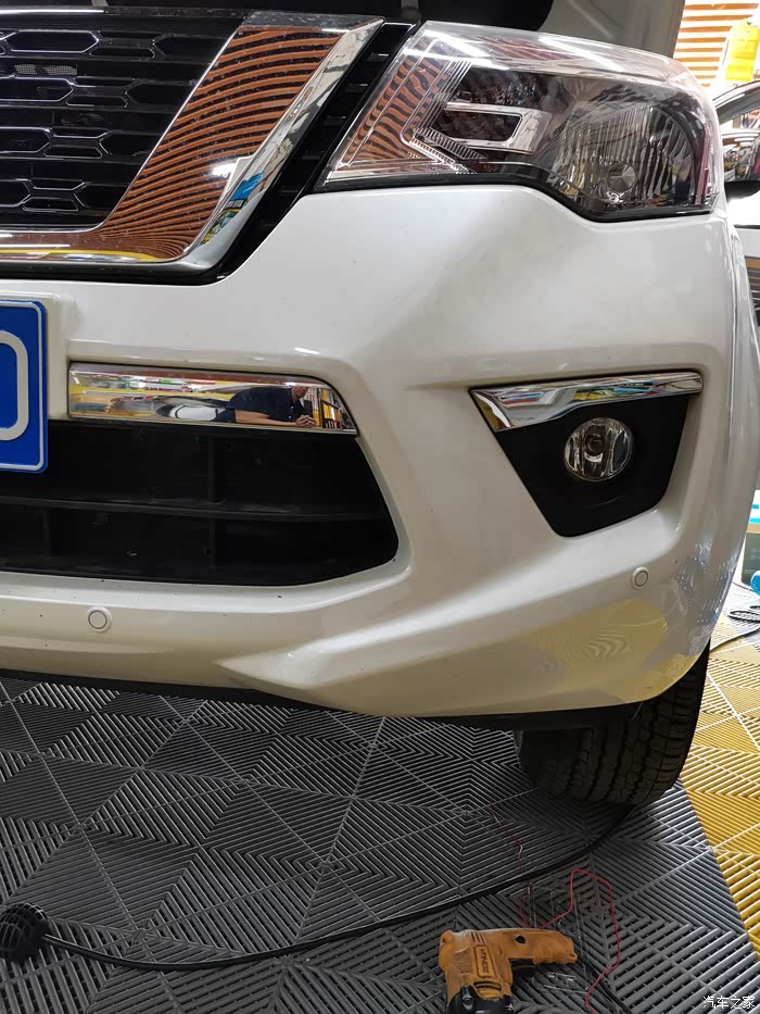

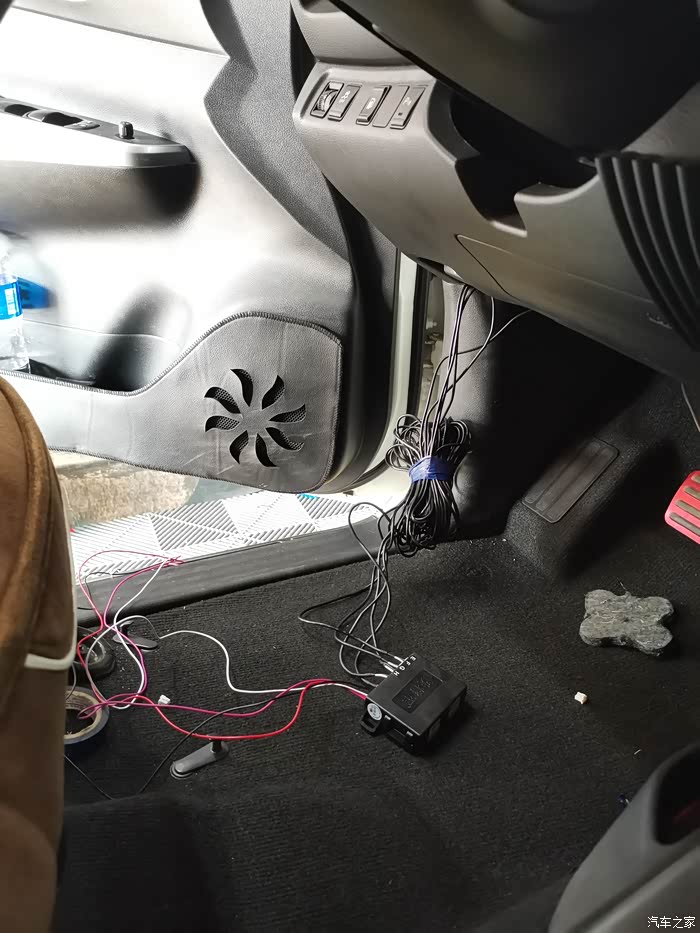

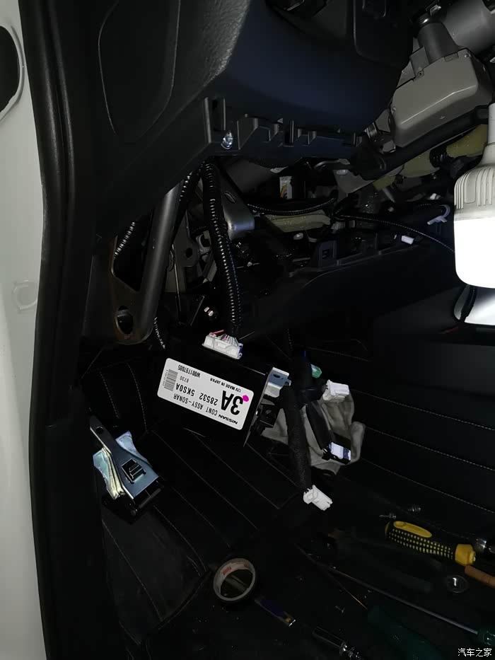

装个前雷达吧,不到200块钱,解决了车头前面蹲着小孩看不到的问题

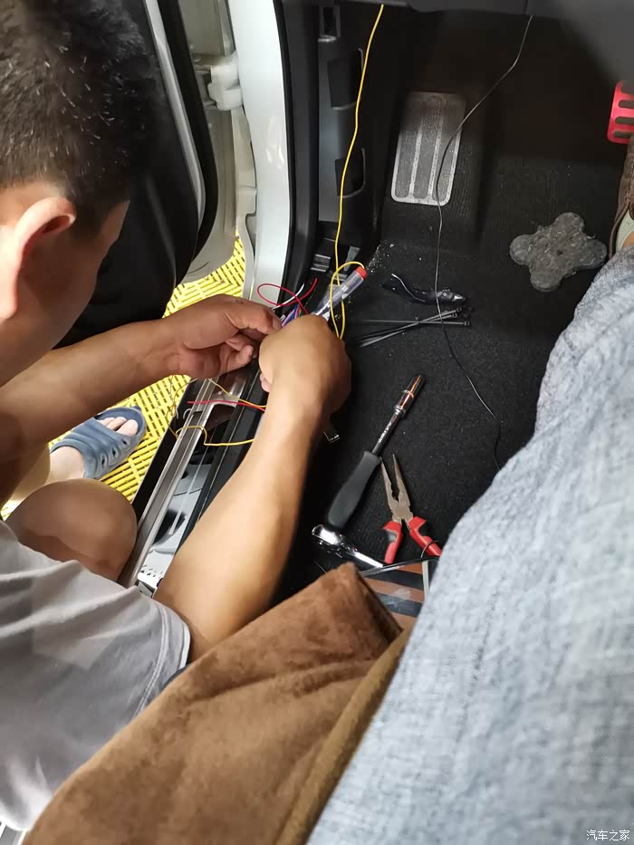

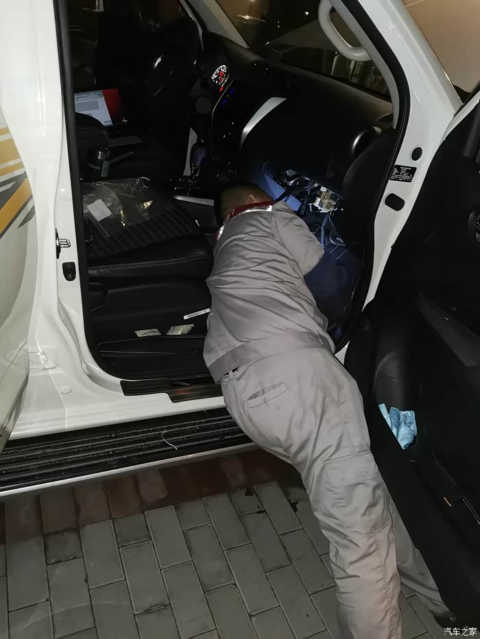

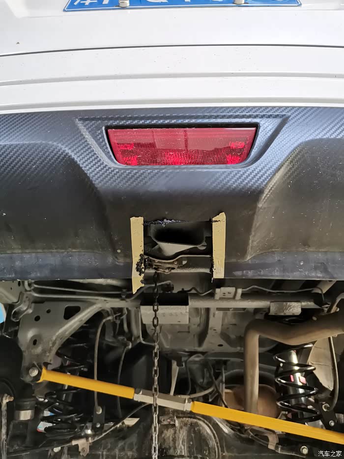

开孔本来可以自己弄,看到师傅的手艺和水平我放心了,接线比较麻烦,这个我搞不了,之前的野帝我是自己装的后雷达,接倒车灯线,比较简单。途达尾灯非常不好拍,最后师傅放弃了,从驾驶仓下面的一堆线束里一根一根找倒车灯线接的。
还可以吧,基本看不出来色差
,因为尾灯拍不下来,不敢使劲拍,放弃了,用壁纸刀+电笔找倒车灯和刹车灯的线,一根一根试

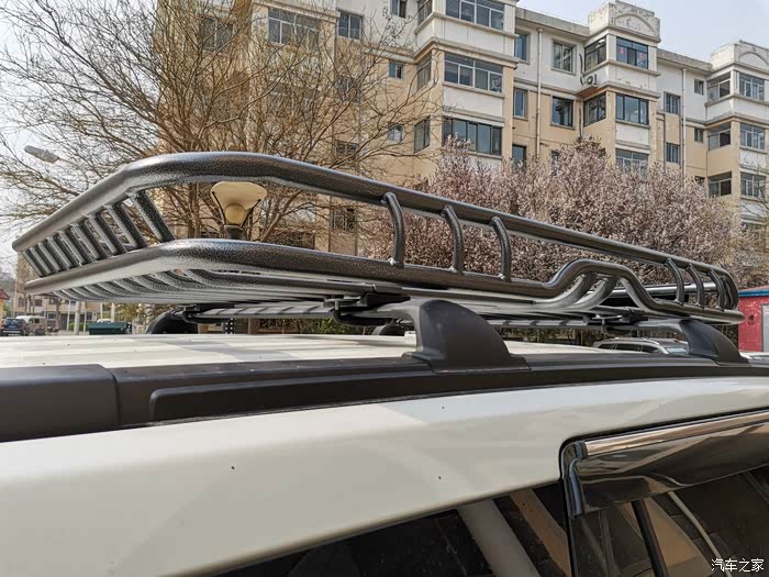

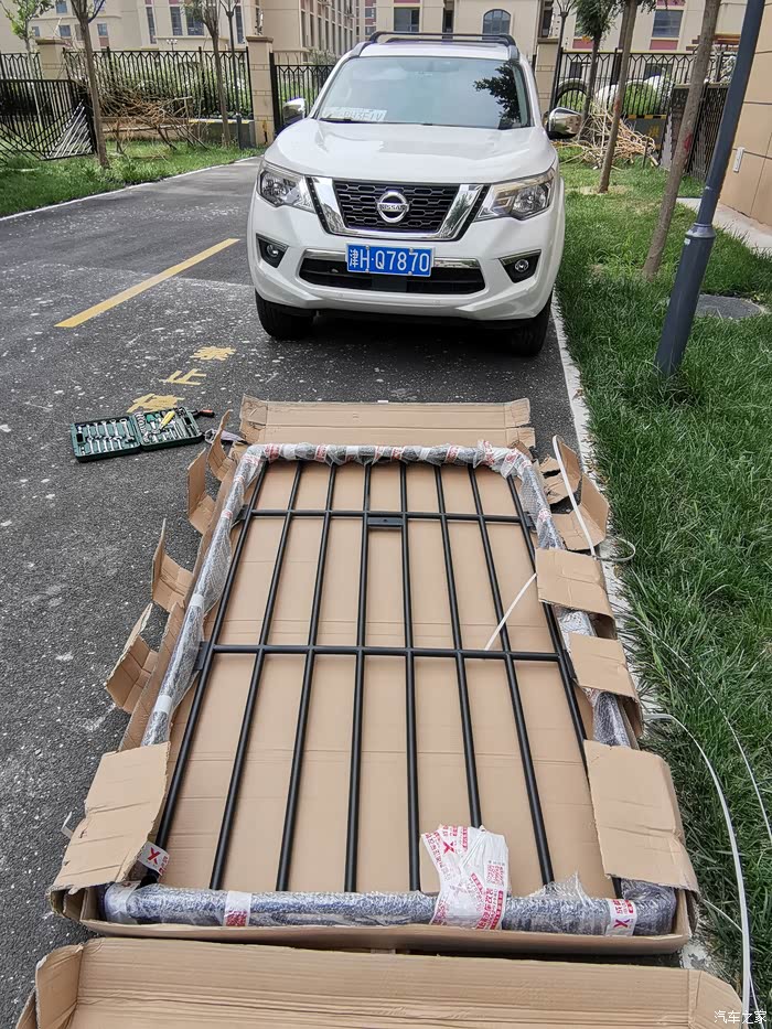

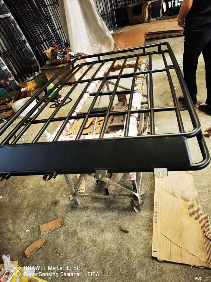

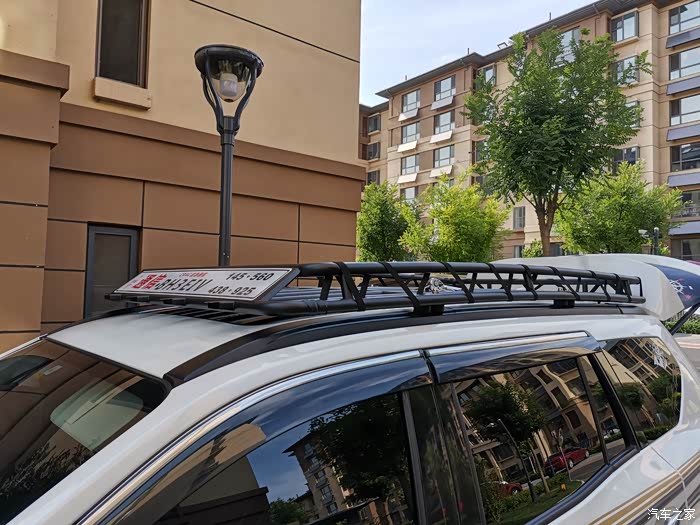

车顶框到货,小区里找个晒不到的凉快地方,自己安装,消防通道,临时占用一部分,跟物业打好招呼了,保安一边看一边问用帮忙吗,当然不用,全程一个人!只要一个人能干的绝不求人,自己干活真舒服!

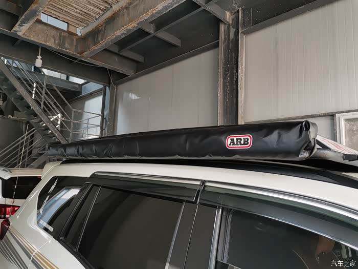

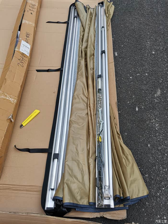

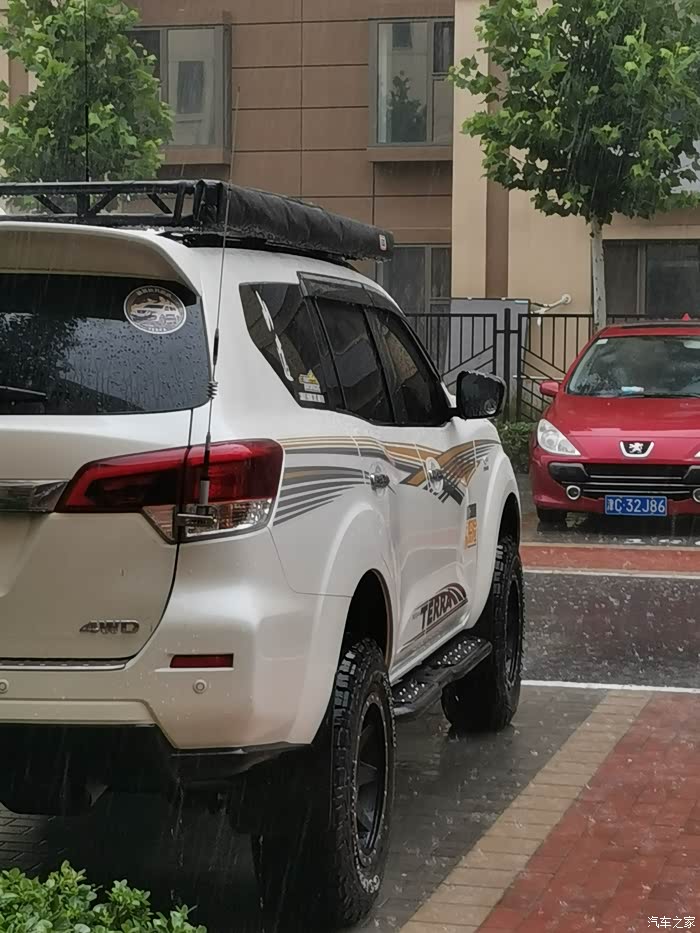

侧帐到货,自己安装
装半截有事得开车走,又把顶框搬楼上,正好顺便先把车贴粘上

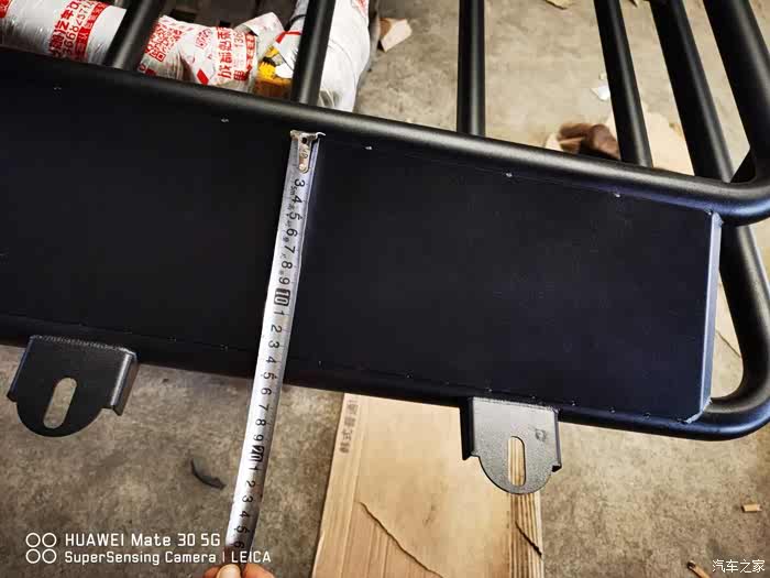

原车行李架盖板,需要开孔
原装位固定,8MM不锈钢螺栓,强度应该可以

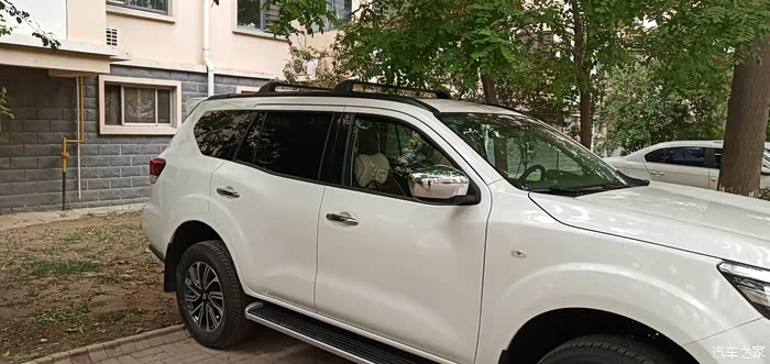

顶框安装完毕,贴合车顶弧线,整体高度不超过2米,下地库无压力
不想用商家配的支架,觉得不结实,力臂太长,颠簸路段不踏实,我自己改造,直接帖在顶框侧面,螺丝锁死
选的2米*3米的侧张,正好跟顶框长度一样,没选2.5米的,太长,还得探出去50CM,后面有尾翼所以只能往前探,2米长3米宽再配合2米*3米的侧布遮阳完全没问题,帖个ARB***,实际上人家前面还有一串字母呢,主要是那个部位有点磨痕,顺便遮盖一下

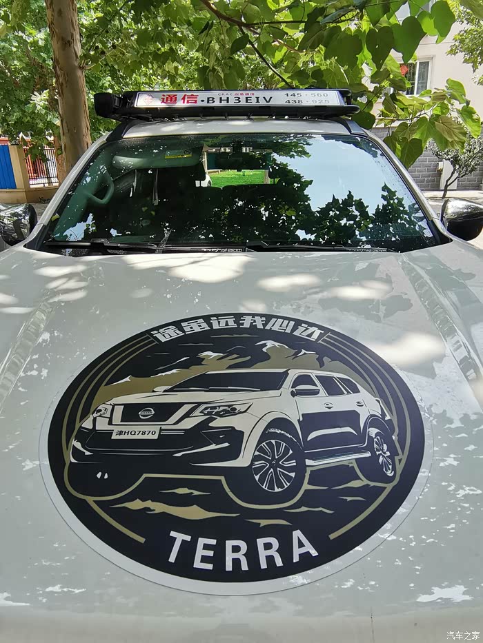

磁吸车贴,网上找的图片自己改了文字位置加了车牌号,不想看什么什么英雄会,动不动就英雄会,哪那么多英雄,我不是英雄,我就是我,途虽远我必达,这6个字我比较认同

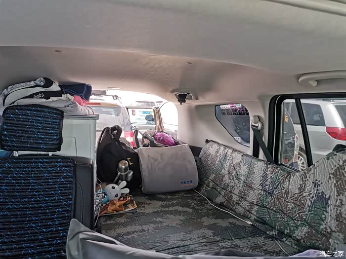

每次出去自驾后座必须有床,孩子大人都可以躺
