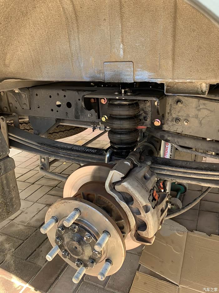

依维柯车宽大,但是轮距窄,原因是两边的大梁设计的窄,造成过弯上晃,风阻更高,高速超车时风都会影响到车的稳定性,我是欧胜车,改装的原因是因为后边弹簧板减震太颠了才改良的,今天写***会,供依维柯车友参考,改装如下,
1 加装后桥空气悬挂
2 前后加装可调减震
3后桥改装加宽轮距轴头
经过上边三项改进,各种路况测试,减震性能非常好,尤其是后桥上在原车的弹簧板加了气囊,轴头加宽了在后桥上的支撑点,等于支撑点又向外轮胎侧移动,明显的提高了过弯稳定性,非常适合依维柯改装,而且加气囊以后气囊能起到升高和降低车身作用,增强通过性和稳定性的同时还大幅提高了舒度。
