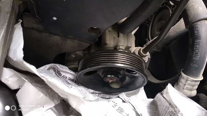

卸掉发动机皮带,就能直接看到转向助力泵了。

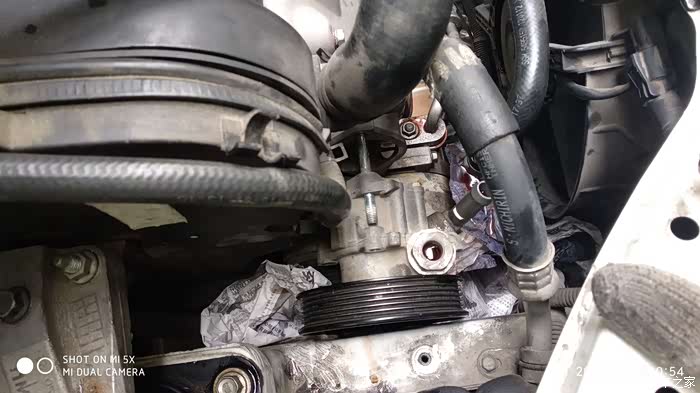

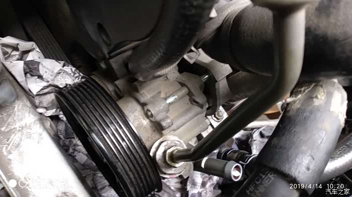

抽掉助力油并拔掉连接油泵的进油管,卸掉前面的螺母后,才发现两根双头螺栓才是最折腾人的。
卸掉高压油管还是拆不下螺栓,后来又买了一把平头的强力钳才算把螺丝拆下来,别克的这个设计是不是有点NC?
没办法,本地买不到合适的拆卸螺栓的工具,一直等到网上买的工具到了加夜班拆下来。

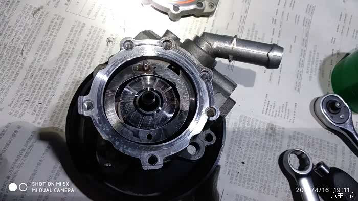

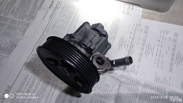

油泵拆开后的样子,拨动叶片没有发现有卡滞的故障,叶片和缸壁也都很是漂亮,没有任何伤痕。
里面的没有问题,那肯定就是接高压管的这个变量阀的阀芯的问题了,要不就是阀芯卡滞,要不就是有异物挡住端面,导致封口不严而泄压?因为身边没有钳台这类的工具来固定泵身,根本没办法拆下这个变量阀,直接用螺丝刀边捅压阀芯边喷油清洗,来回几次后感觉比原来顺畅了装车。
