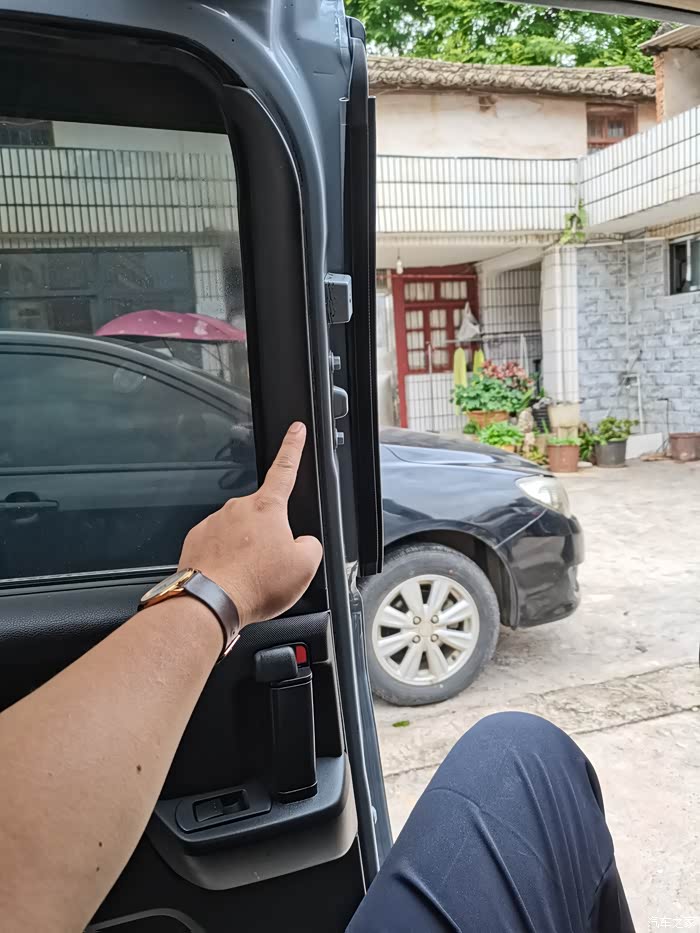

3,后排左门总有咯吱咯吱的声音,窗边塑料拆了也有,像车身刚性不足那种,只要遇到考验车身刚性的路况就开始响,特别烦人。就是我手指的位置,塑料件拆下来也是,有知道这种怎么解决的吗
就是这个位置

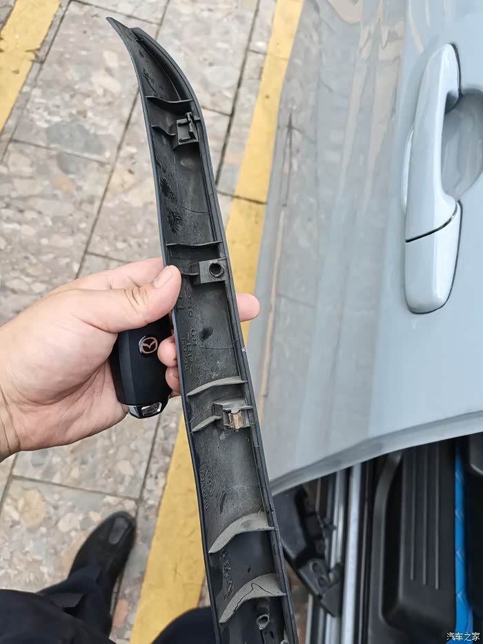

塑料件拆下来也响,不是卡扣坏了的原因
