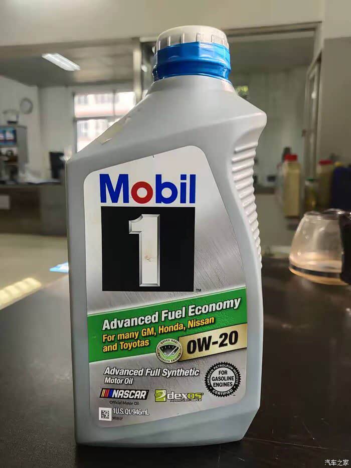

美版美孚afe0w-20全合成机油

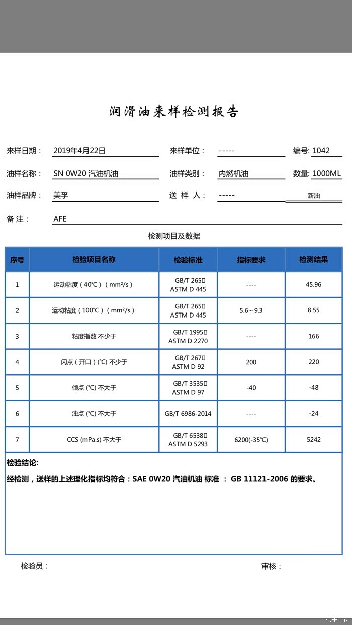

为了对比衰减情况,首先看一下美孚afe020新油的实测数据。
新油实测数据

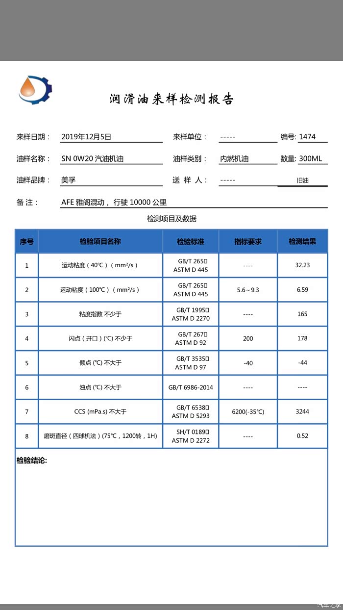

40天10000公里旧油实测数据
对比分析一下。

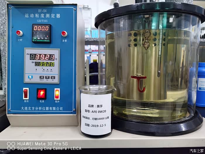

先看粘度,新油8.55,旧油6.59,粘度降低了。他的粘度降低比率是:(8.55-6.59)/8.55=0.2292,约为23%,已经超过我国强制换油标准(20%),必须更换了。

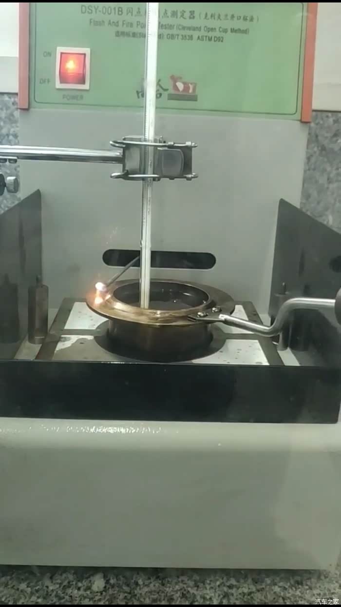

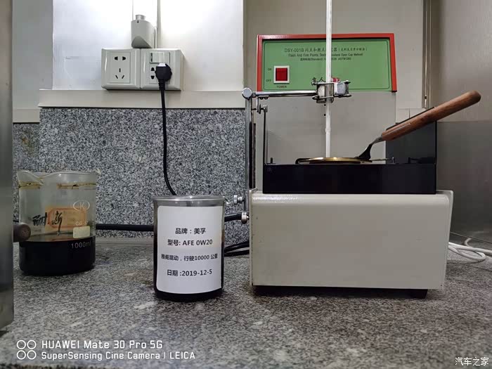

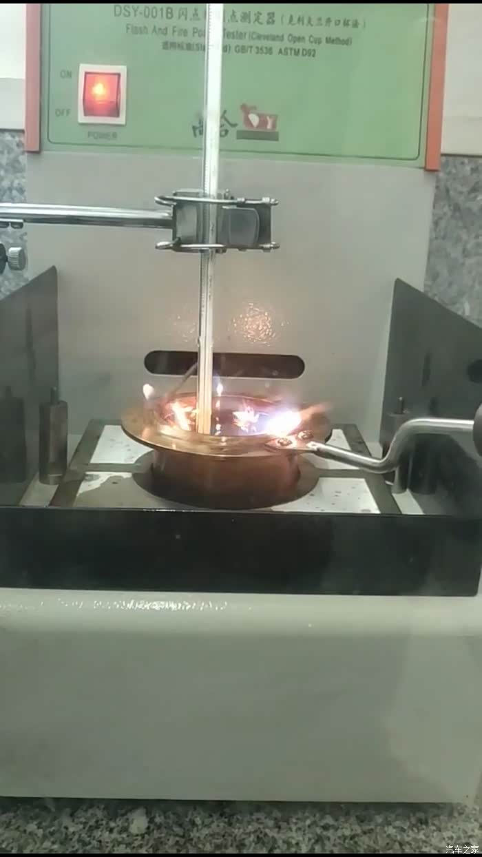

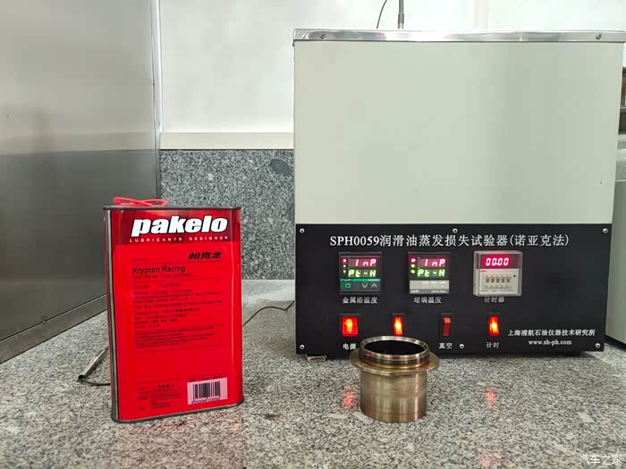

闪点,新油220,旧油178(摄氏度),同样是降低的且降低的非常多,由于混合动力发动机启动时间短,油温还没有达到正常值就停机了,冷机状态下汽油雾化不完全,通过活塞环间隙进入油底壳与机油混合造成稀释,使闪点大幅度降低。燃油稀释是很多发动机都存在的问题,只要没有明显的机油增多就没有问题。关于稀释后的磨损,美国bitog论坛的十代思域用户把自己跑了6000公里,粘度降低到6.5左右的旧油送到黑石实验室进行金属元素分析,各项指标仍在合格范围内且数值不大,说明磨损很小,不用过分担心。
闪点测试,火苗从机油蒸汽上方划过
机油蒸汽发生闪燃时的温度就是他的闪点

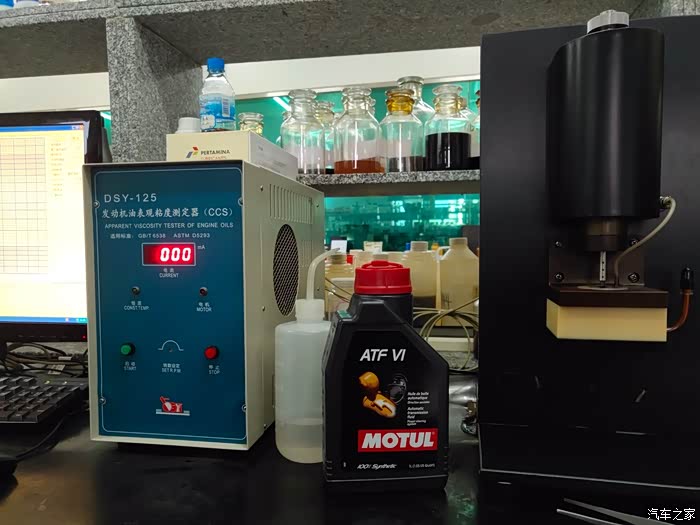

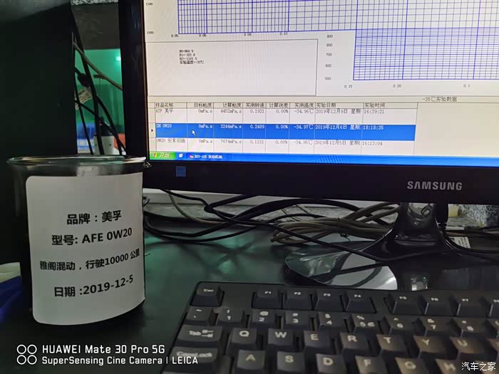

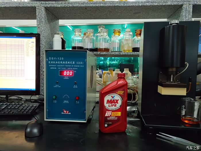

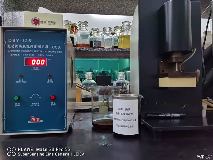

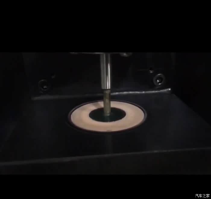

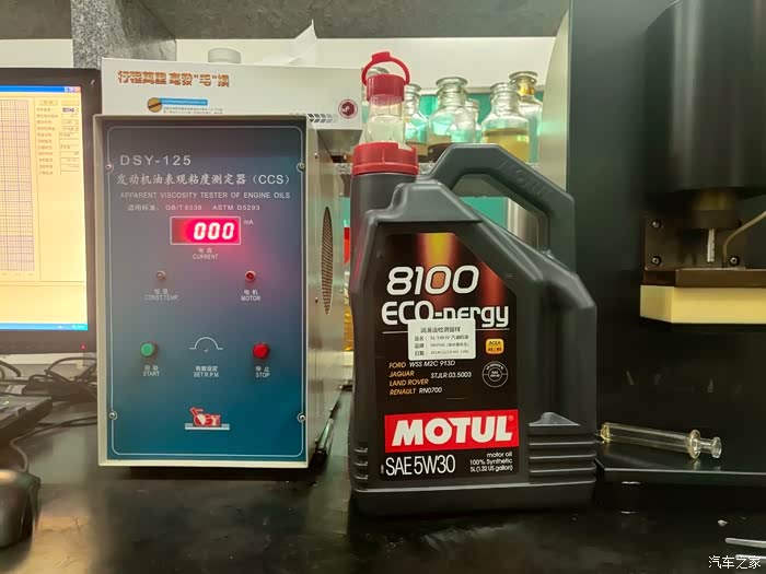

低温动力粘度(CCS),是反应机油冷启动性能的指标,数值越低,冷启动时阻力就越小,启动就越顺畅。新油5242,旧油3244,降低的也是非常多,原因有2个,一是粘度降低导致,二是燃油稀释导致。
ccs测试中
ccs测试结果
粘度指数,新油166,旧油仍然有165,说明粘度仍然可以继续下降直到粘指剂消耗殆尽,说明他的基础油粘度非常低,粘指剂(增粘剂)用量较高,长效性较差。

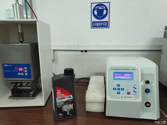

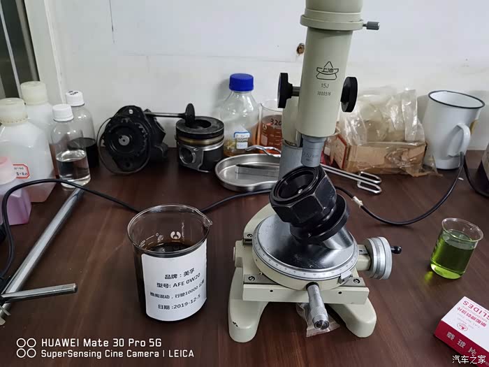

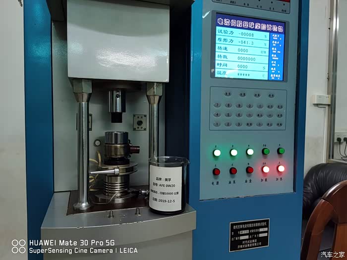

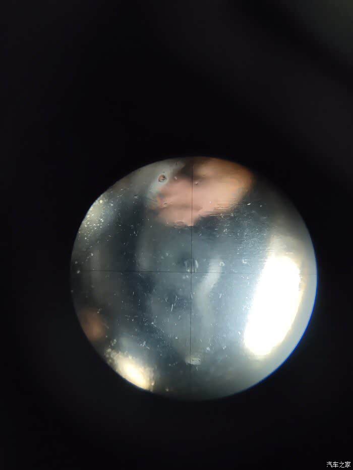

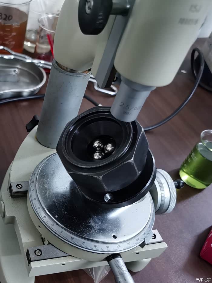

四球磨损磨斑,新油没有测试,但根据检测经验,多数020机油的低温四球磨损磨斑都在0.4-0.45毫米之间,旧油0.52,说明旧油由于杂质的混入,粘度的降低,抗磨性能也会变差。
磨斑测量
磨斑测量
四球磨损磨斑,单位毫米
通过测试,可以看出,虽然混合动力发动机工作时间短,工作强度低,但是对机油的污染比较严重,主要来自低温工况下的燃油稀释污染,粘度下降明显。因此对于本田混动系统来说,换油里程建议参考本田涡轮增压发动机的更换周期。

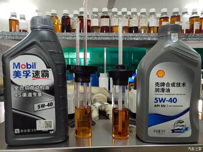

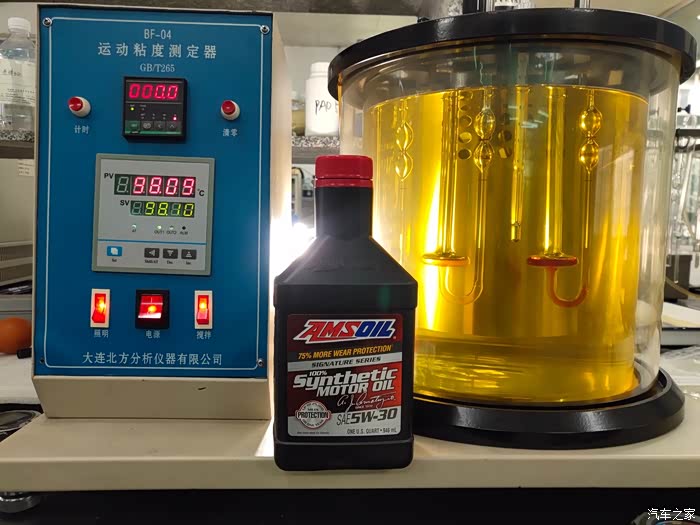

运动粘度测试

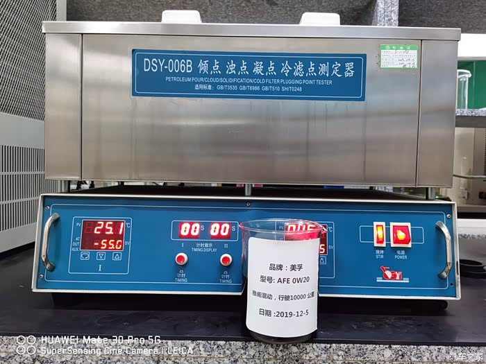

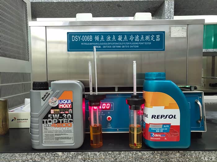

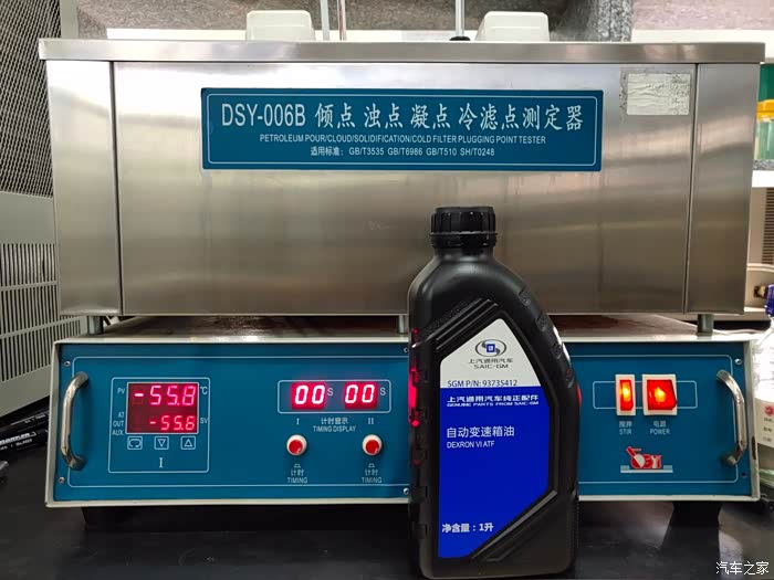

倾点,浊点测试
ccs测试
闪点测试
四球磨损测试
