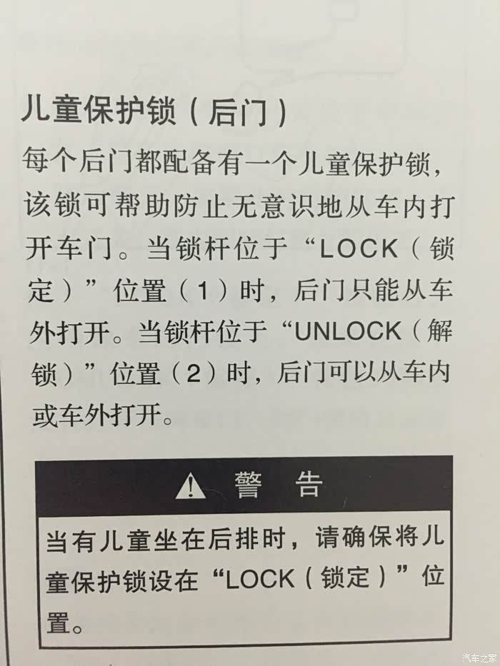

这个没什么好说的,不知道怎么弄儿童锁的一看便知

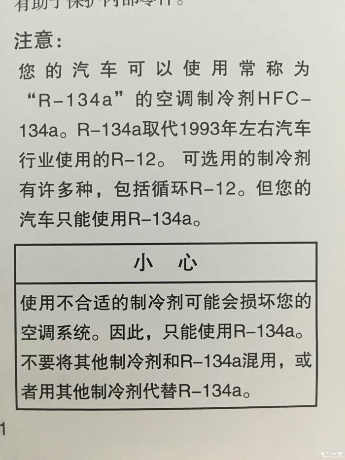

空调制冷剂型号

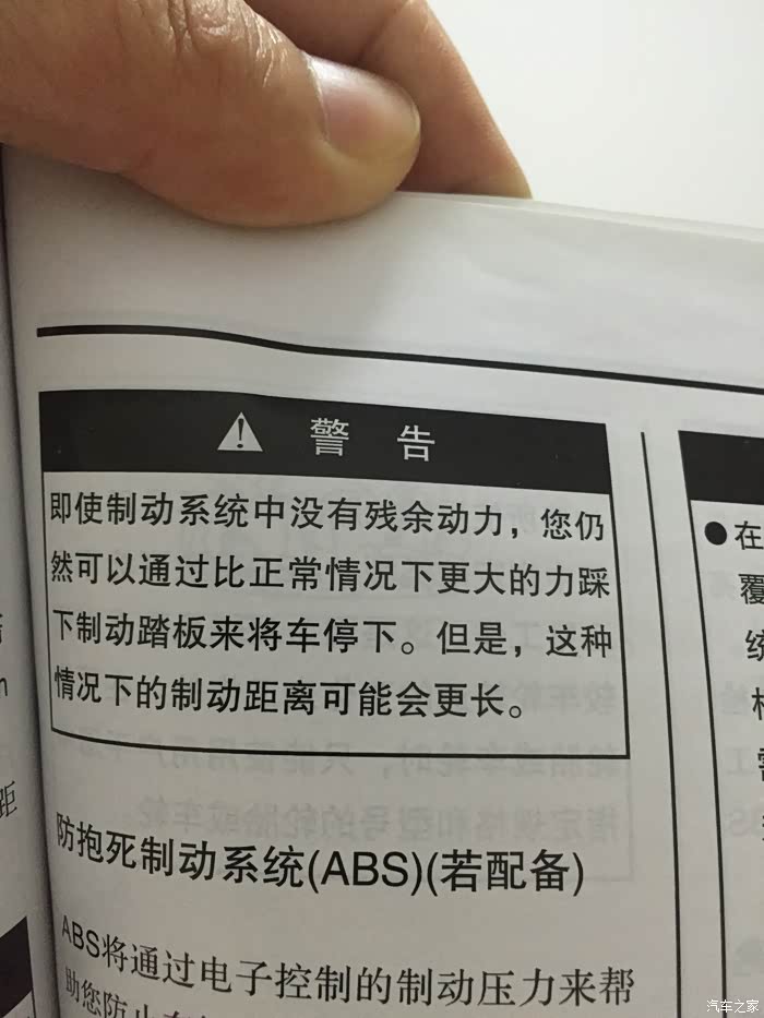

如果车辆突然熄火,你把残存的助力踩完,仍然可以大力踩刹车并能刹住,希望你用不到这个

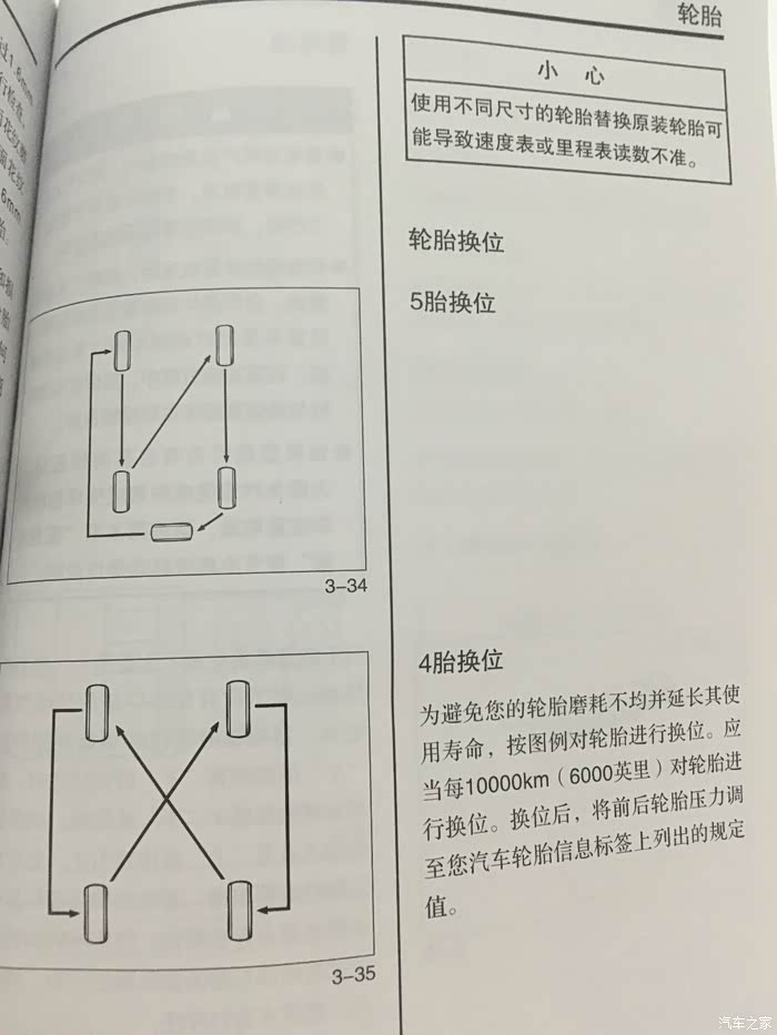

轮胎换位顺序,推荐没1到2万公里换一下
