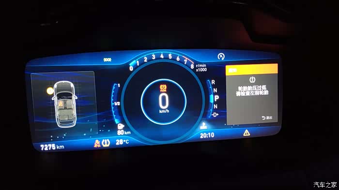

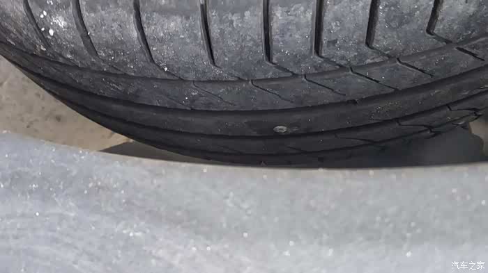

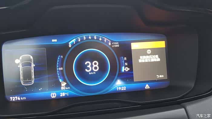

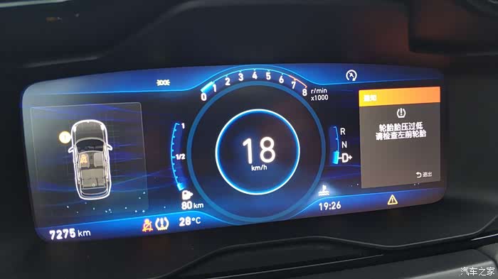

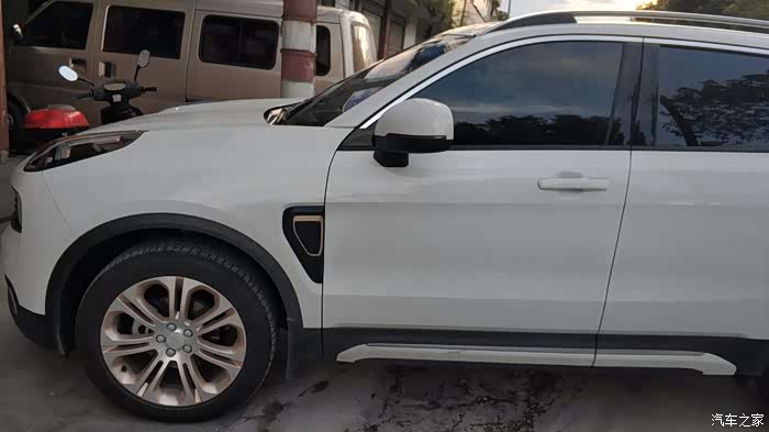

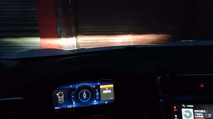

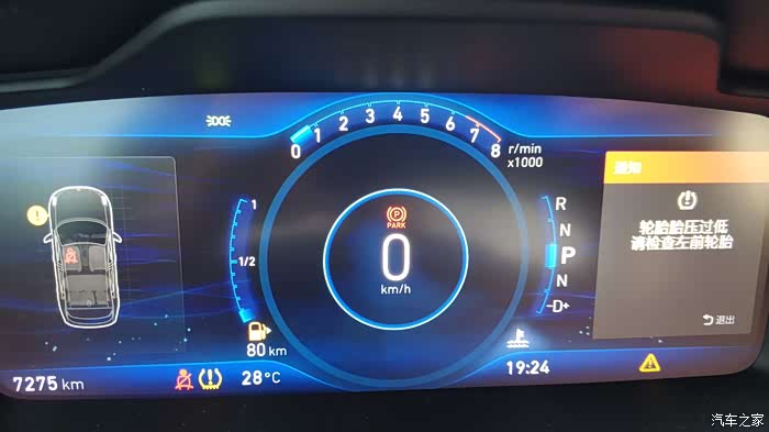

就在我刚从一个建筑工地出来不远处,还在行驶中,仪表盘就亮起了提示,领克01的胎压监测是通过车身稳定系统,来计算四个轮胎的行进是否一致来判断是否轮胎缺气

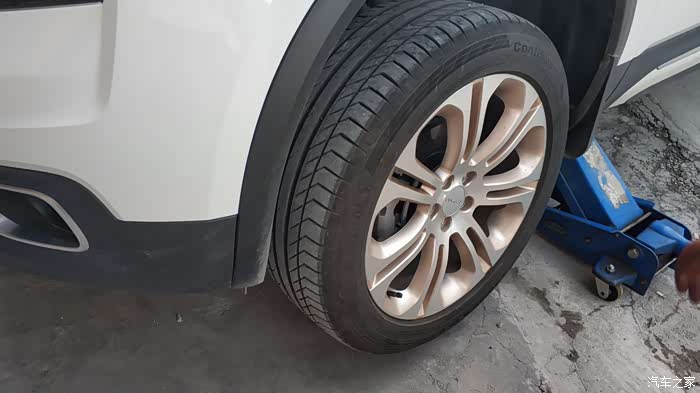

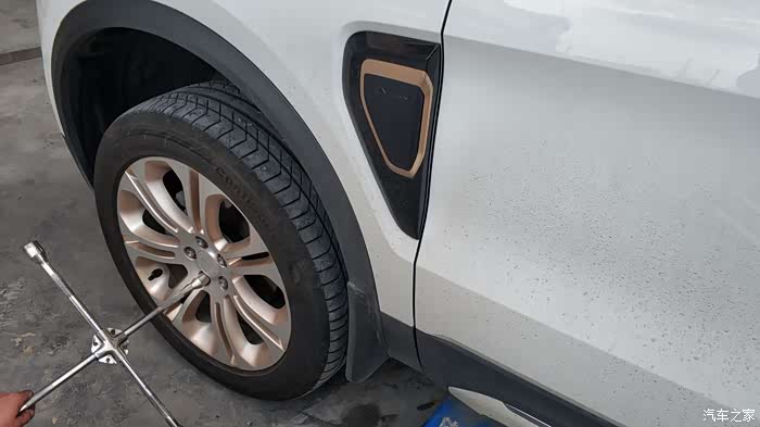

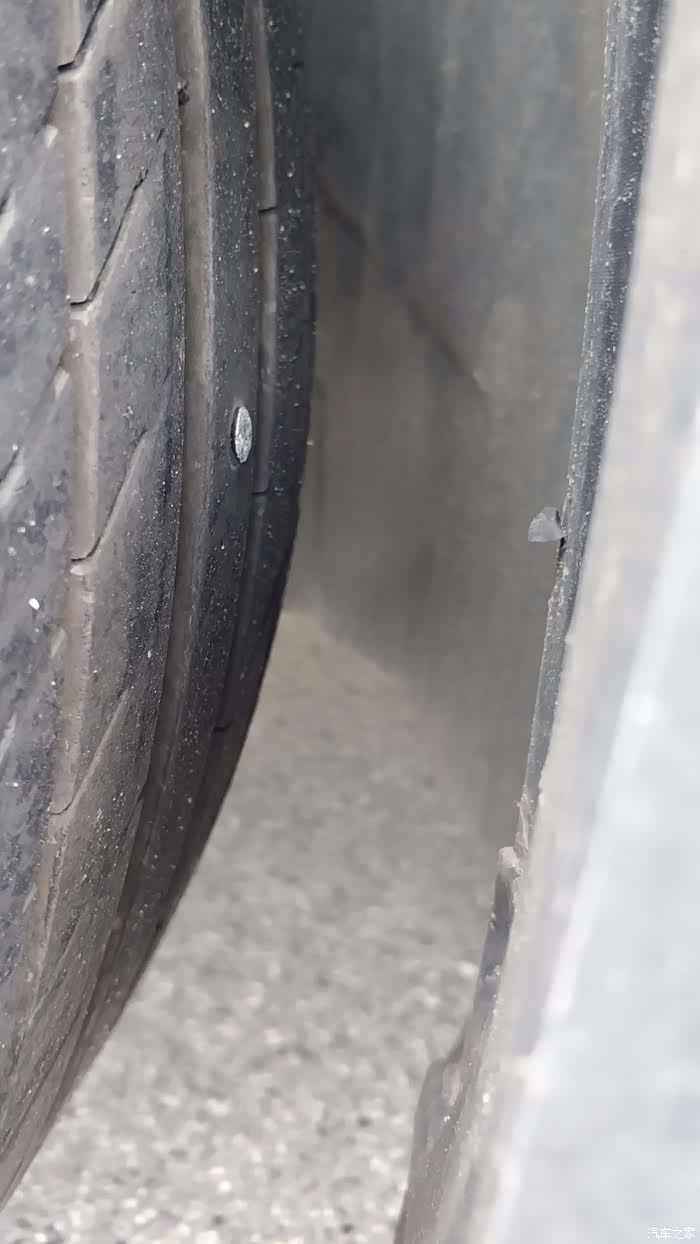

马上停下车来看看左前轮

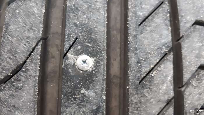

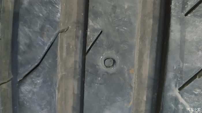

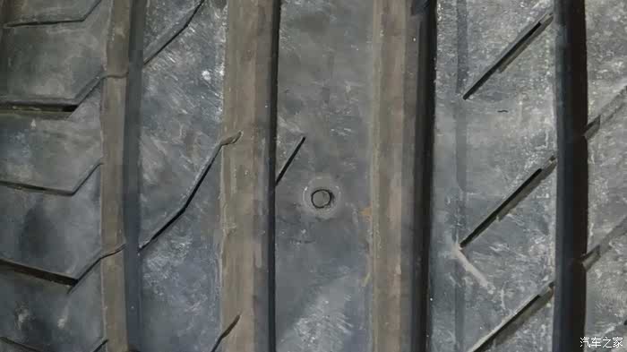

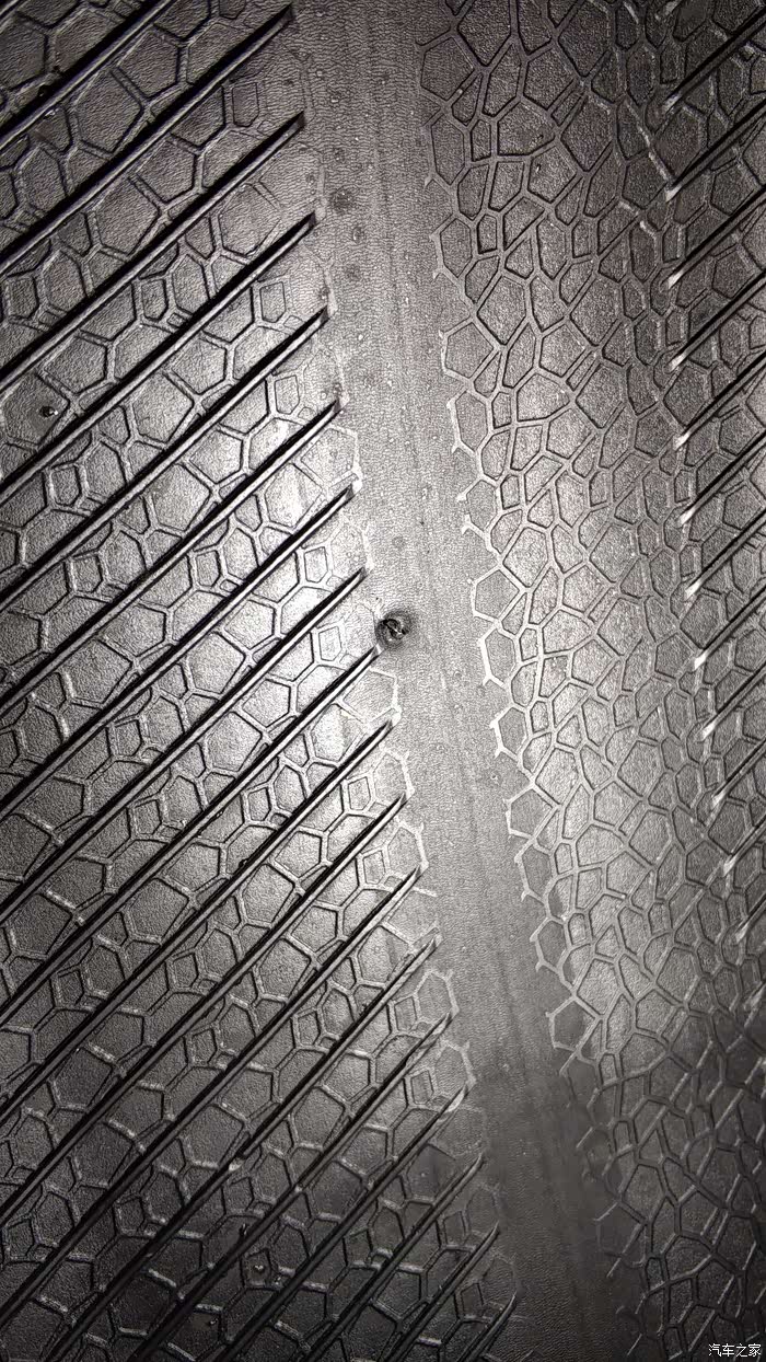

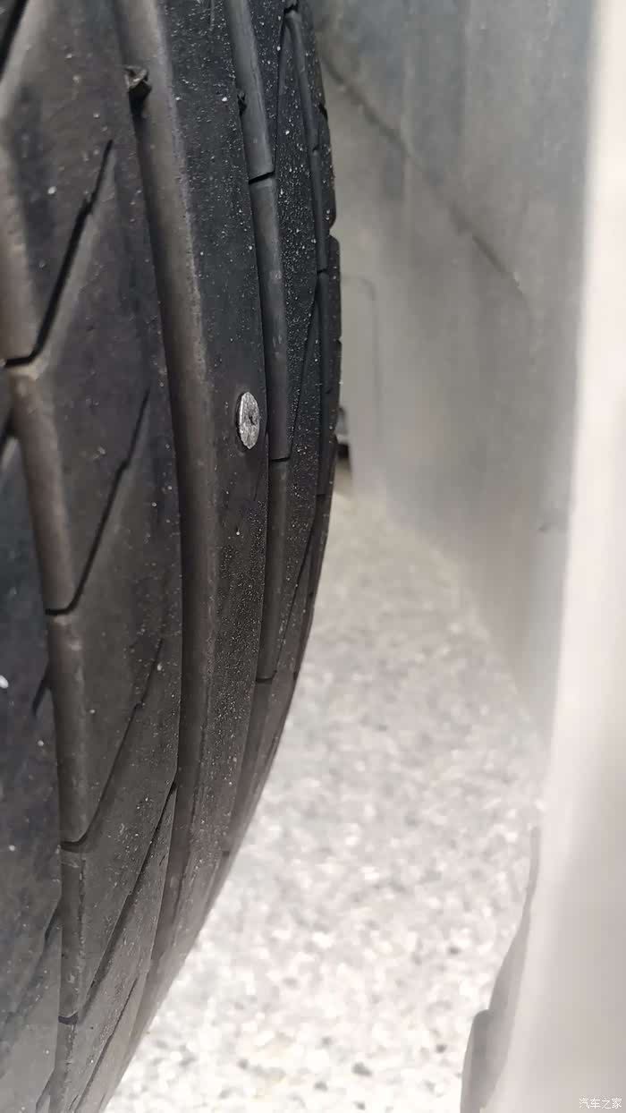

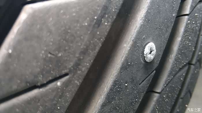

看到这一幕,我心顿时就拔凉拔凉的,被扎了
完全钉入了

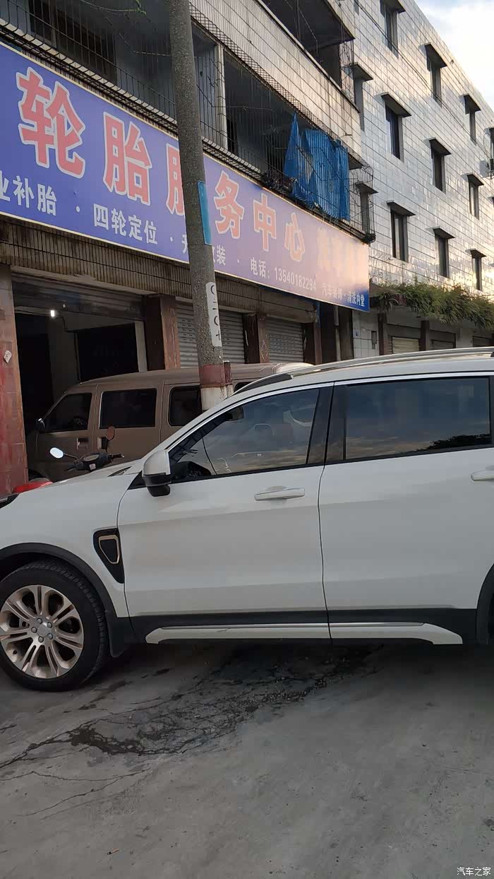

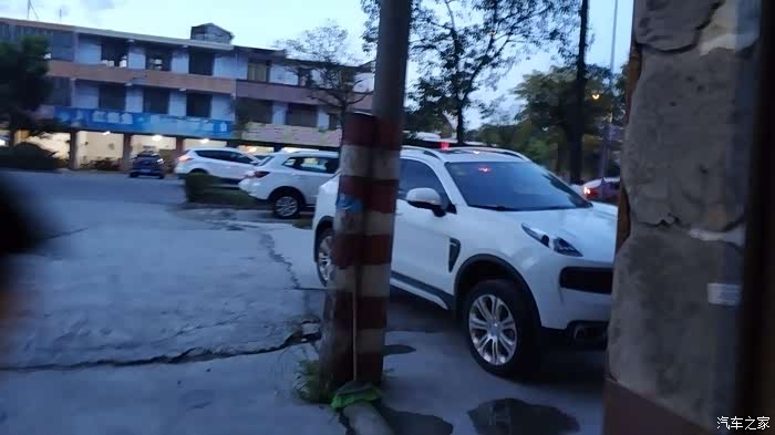

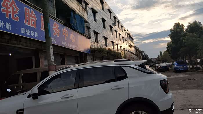

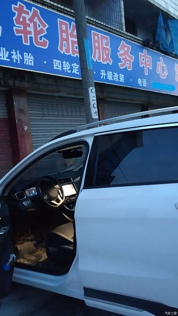

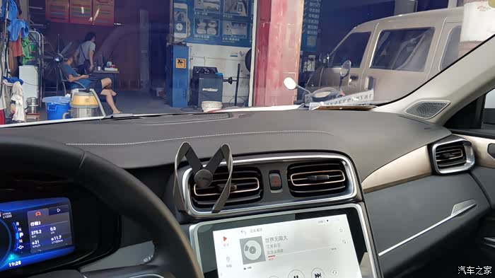

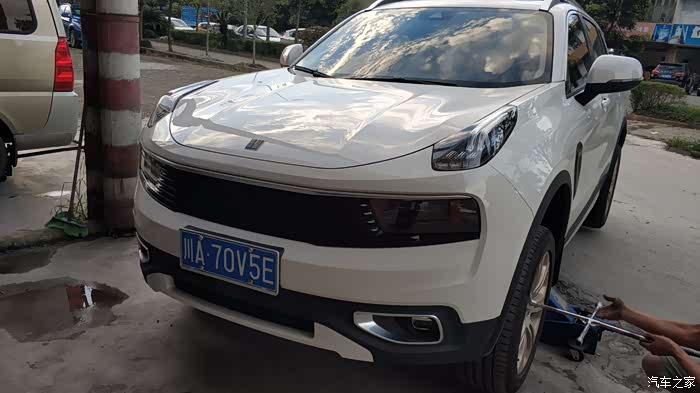

没办法,马上开到最近的补胎店处理吧
跑了几公里才看到一家

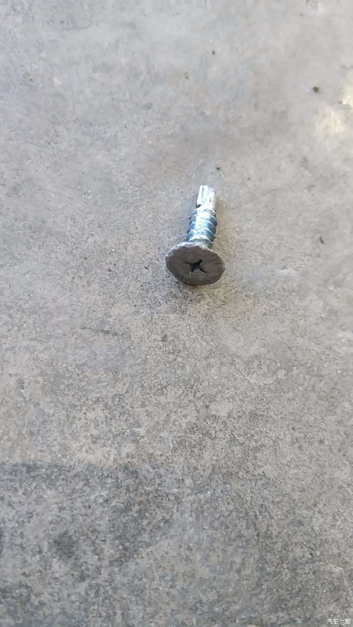

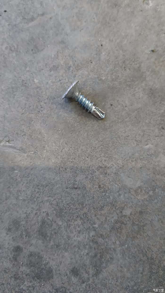

看着这可恶的螺丝,干嘛扎我的轮胎嘛

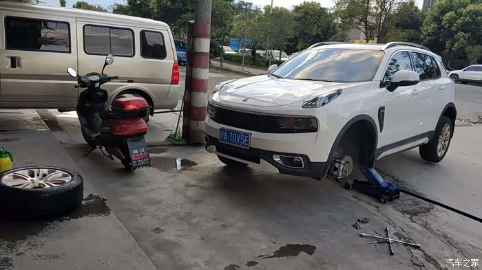

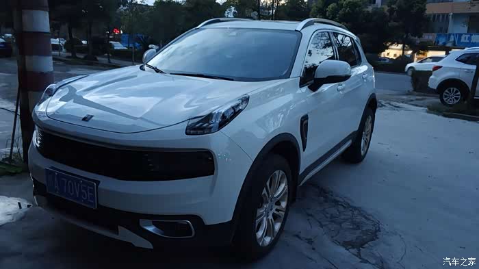

等师傅处理完前面一辆面包车
此时已是快晚上8点钟,远处夕阳西下了

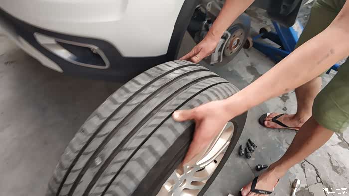

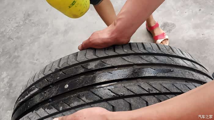

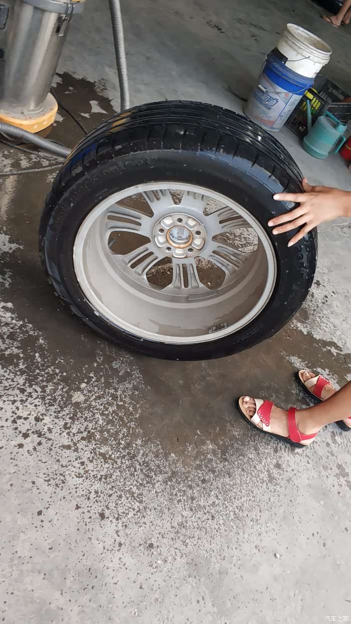

轮胎基本看不出漏气变形的痕迹,真的佩服博世的9.3系统,把轮胎取下后,师傅看了下气压,只少了很少一点点,这足可以说明博世ESP9.3的灵敏

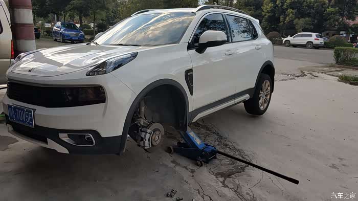

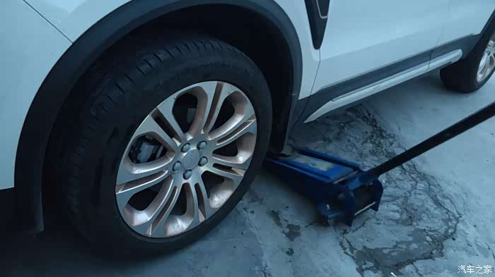

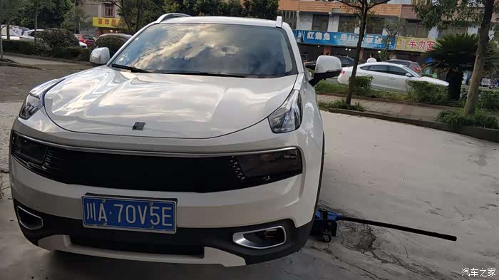

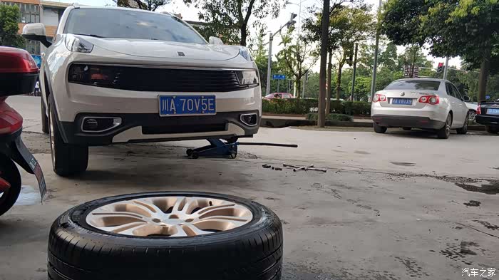

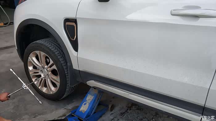

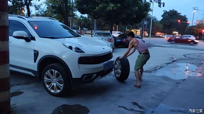

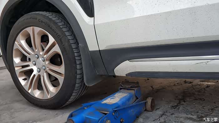

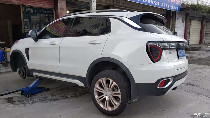

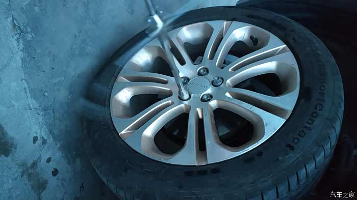

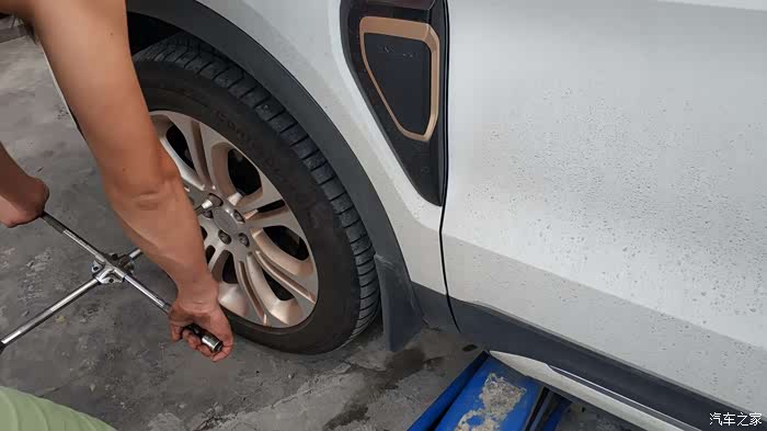

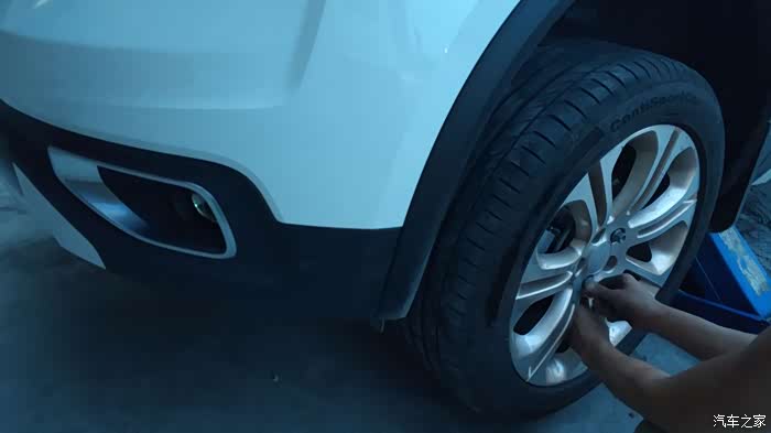

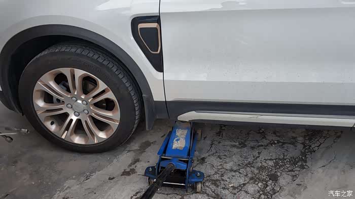

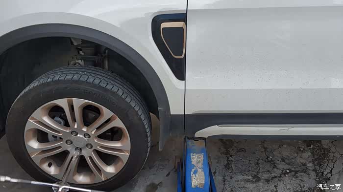

准备顶起来下轮胎

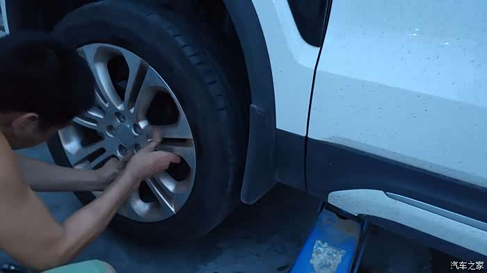

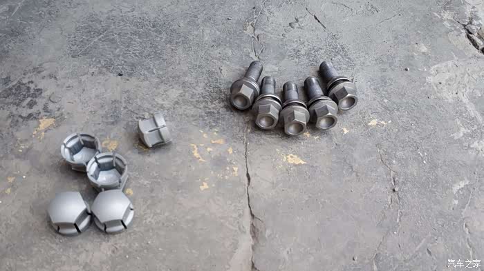

下螺丝
螺丝取完,准备轮胎取下
就是这该死的螺丝
还没怎么磨,此时更加佩服博世的车身稳定系统

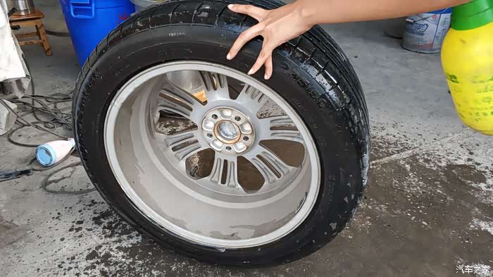

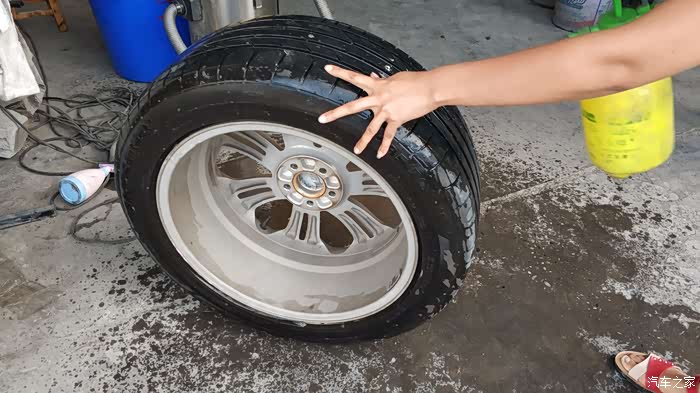

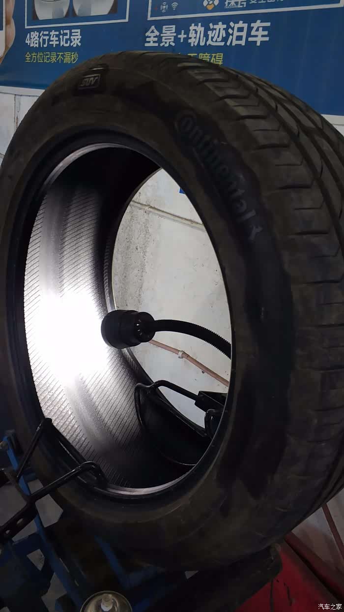

喷水看,并没有冒泡,应该漏气很小
全轮胎监测,看看还有没有其他的地方,确保万无一失

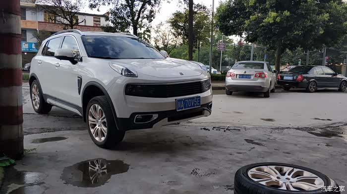

师傅很仔细
前面翘起来,感觉后轮都翘起来了
确实是钉的哪个位置漏气了
看看

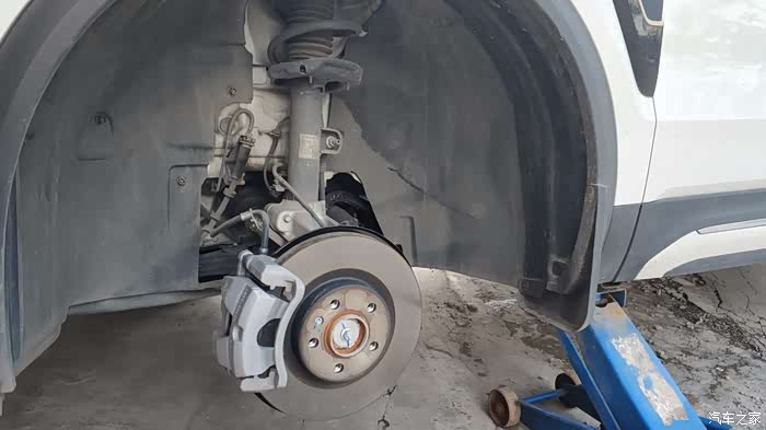

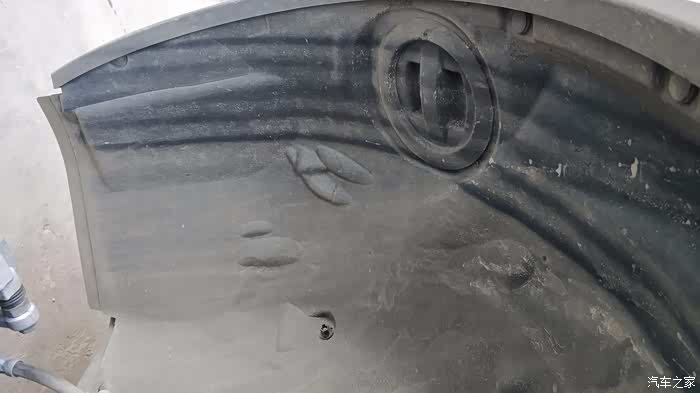

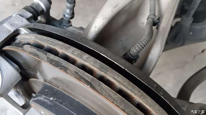

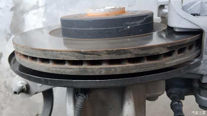

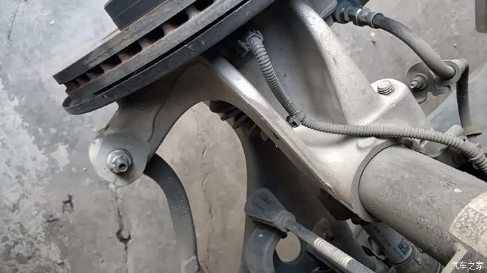

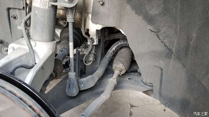

来看看刹车盘
通风刹车盘,生锈是正常的,
刹车片都有二维码
刹车盘不错

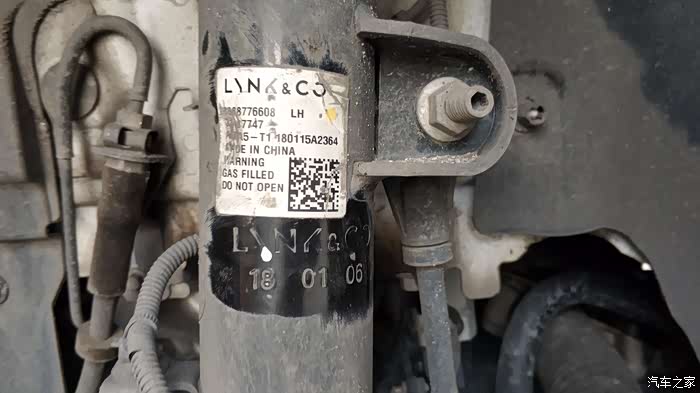

羊角为铝合金的,非常厚重,领克厂商真的用心了

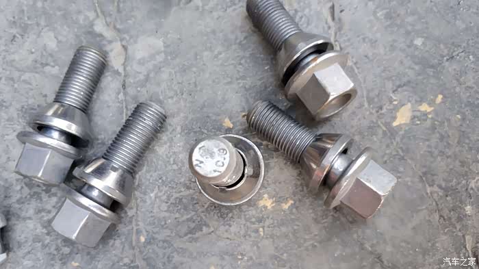

师傅说这螺丝的刚性很好,这是对领克细节的最大肯定
跑了7000多公里的刹车盘,除了有点铁锈,基本没怎么磨损
灯座检查孔
每一个部件都有领克的LOGO,用心了,我的领克厂商
刚性螺丝

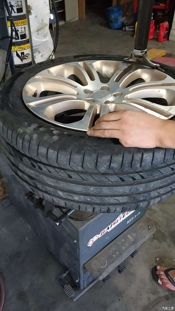

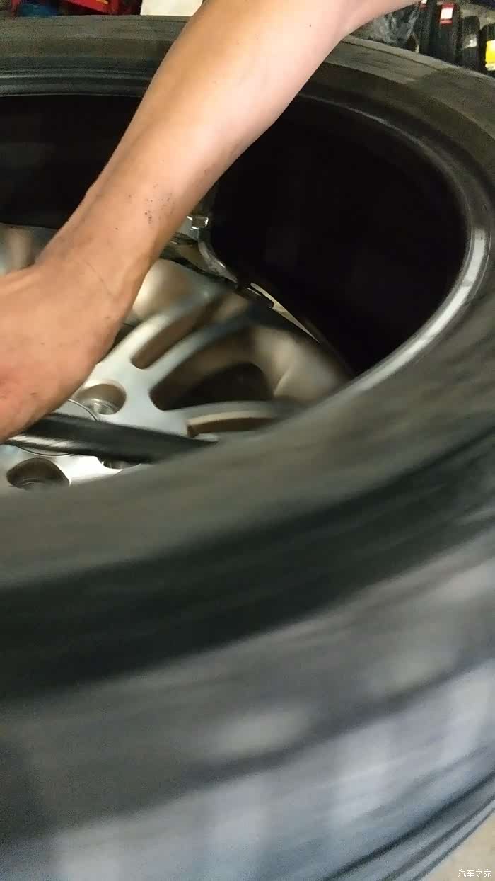

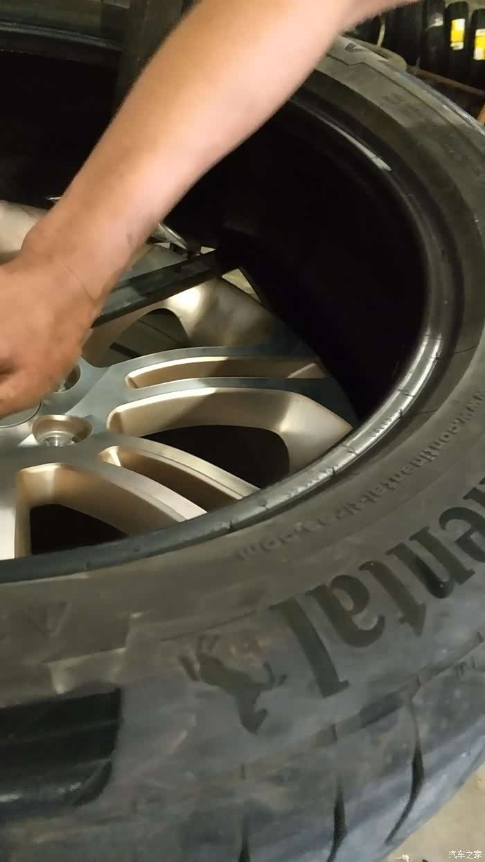

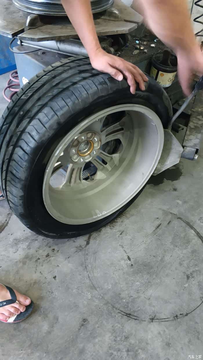

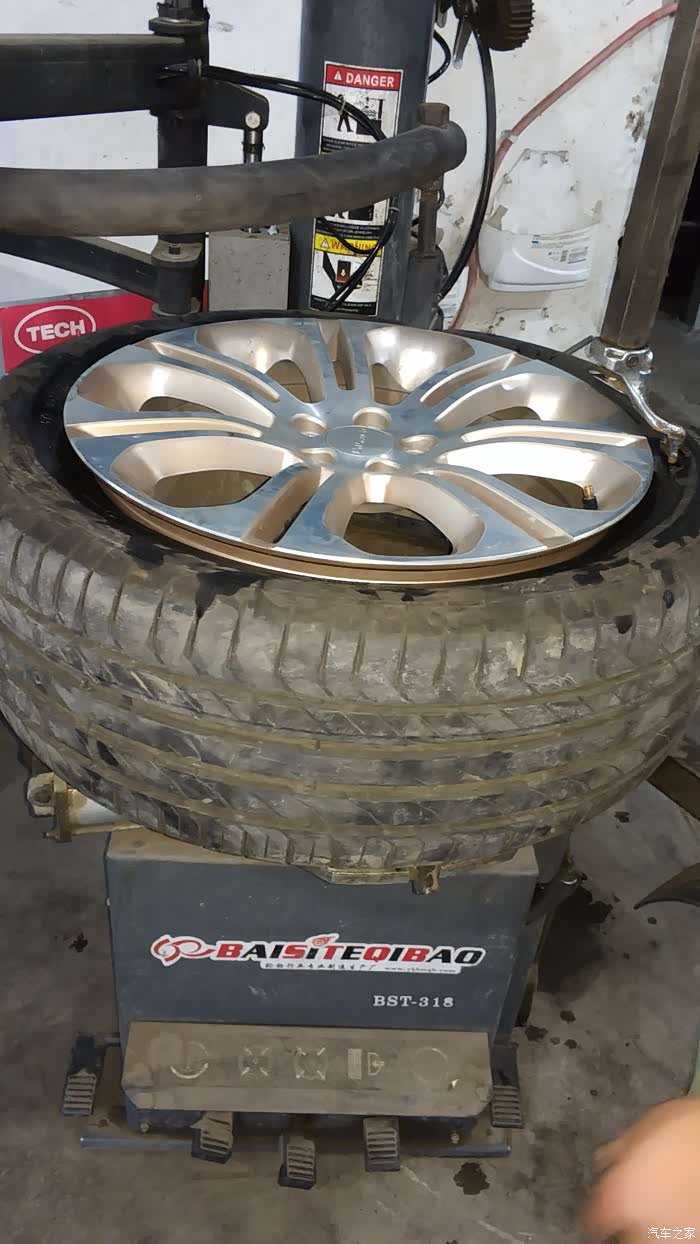

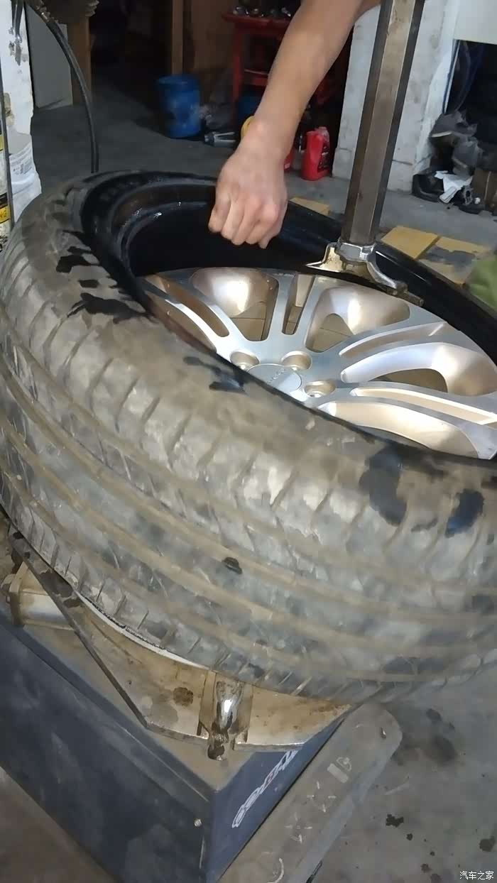

先放气

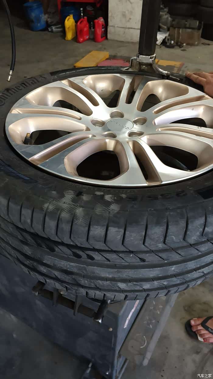

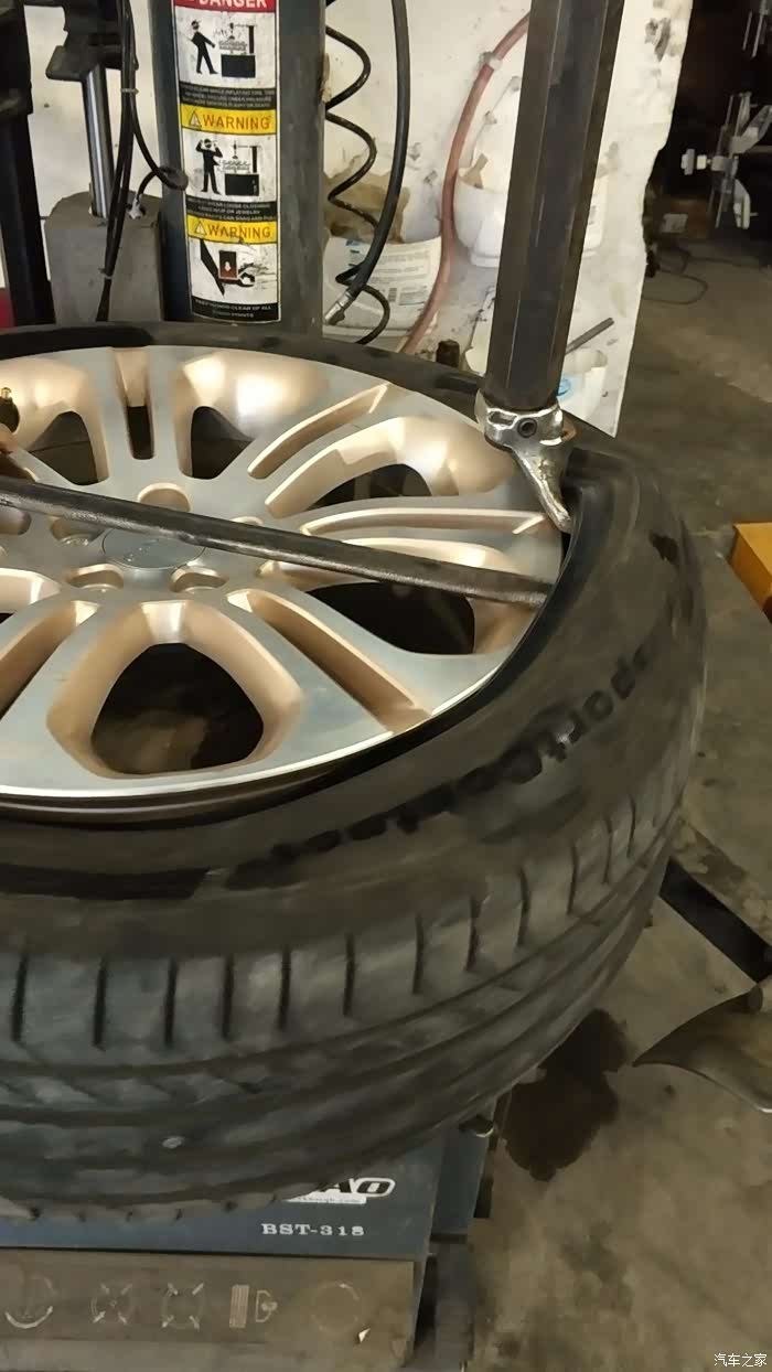

再剥胎开始
这也是技术活儿
一层,再一层

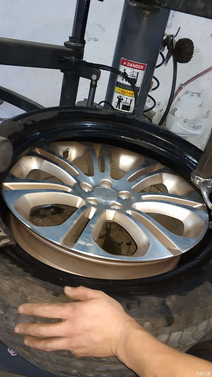

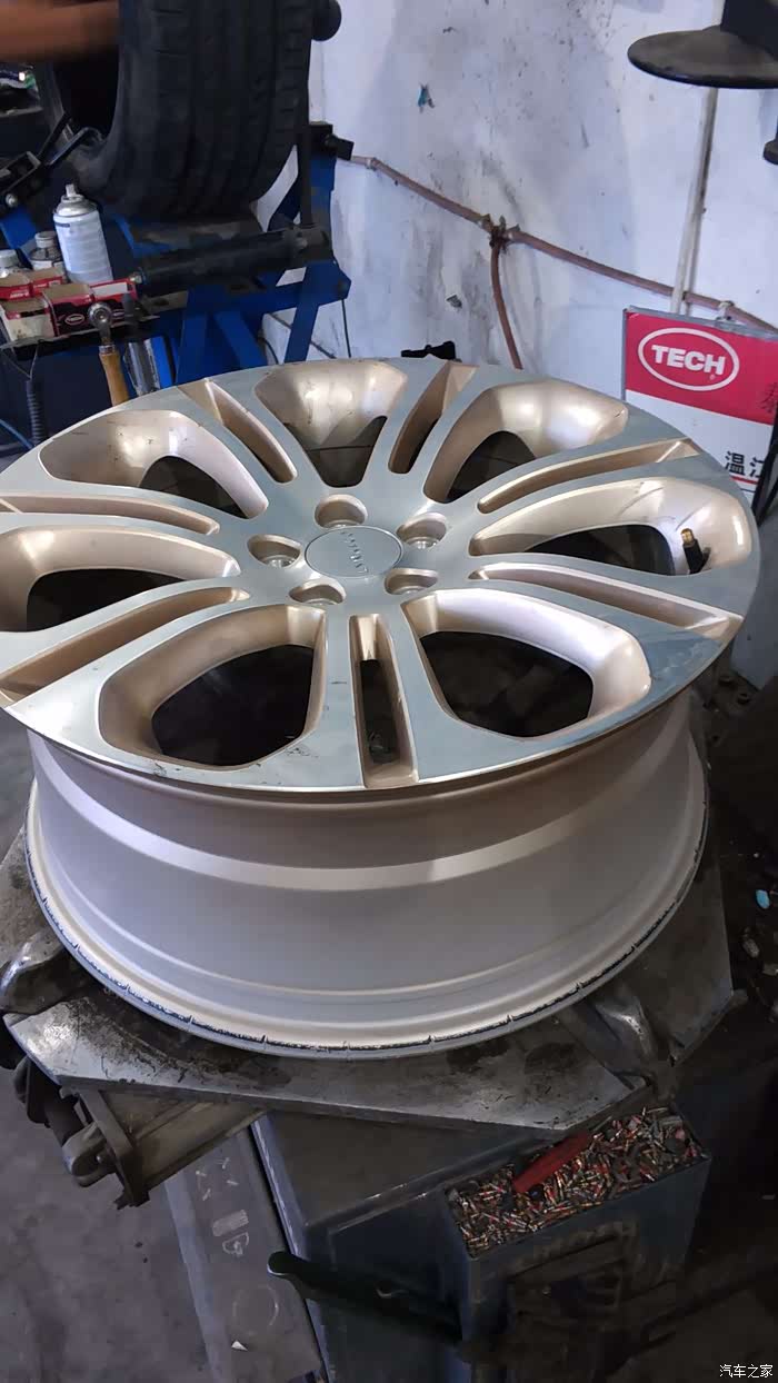

露出我的黄金轮毂
刺裸裸的展现轮毂

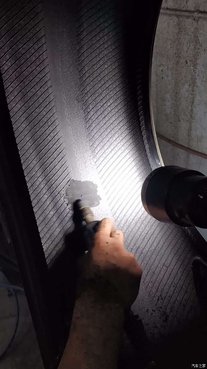

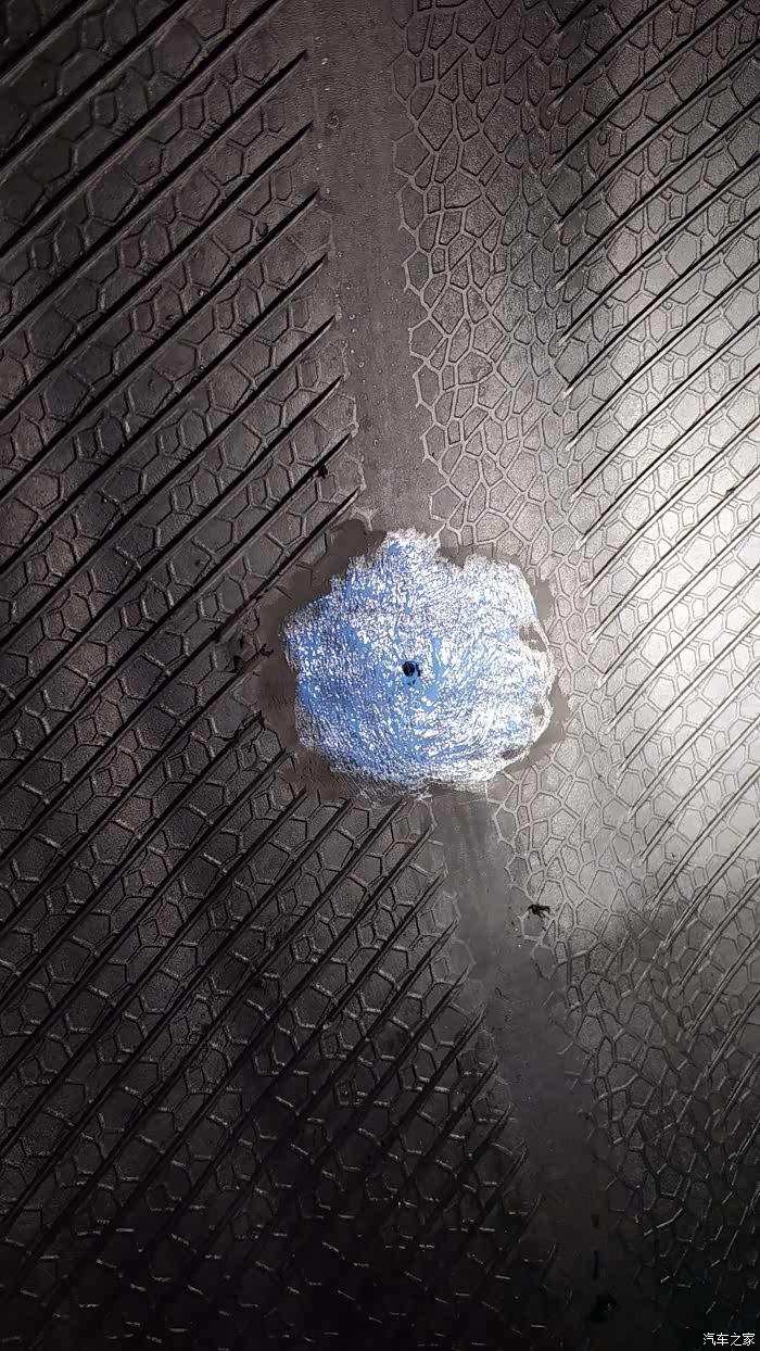

果然钉穿了
这是元凶,拉出去枪毙十次~
太可恨了

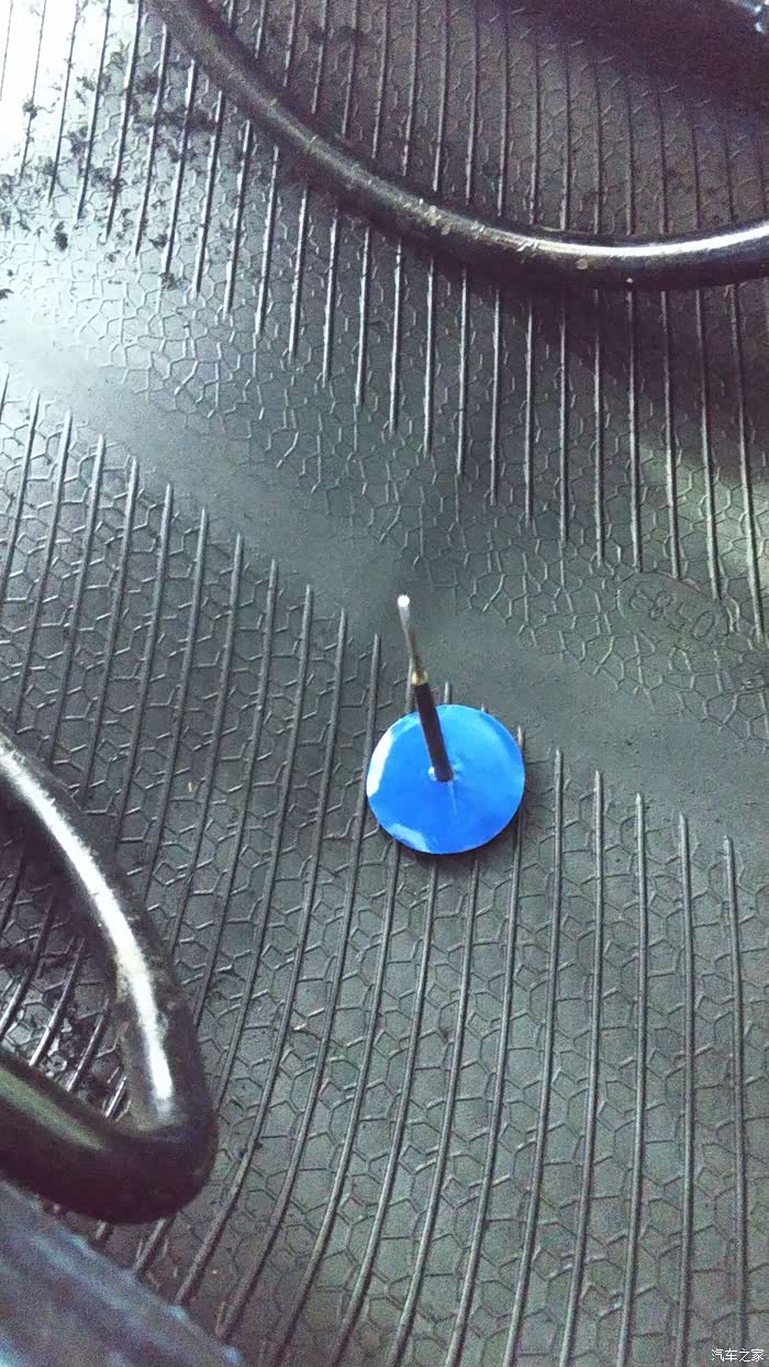

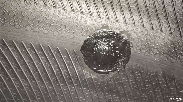

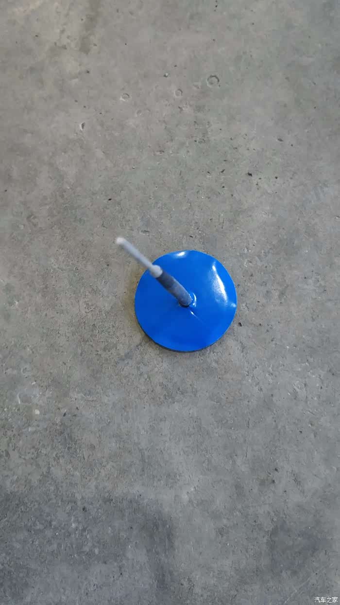

补胎开始
想着用蘑菇补丁好点
这样可以填满被扎穿的孔
上胶,这胶粘的非常牢固
补好后,还得上层保护胶
上轮毂
补好后的小孔被胶填满了

此时已完全装好

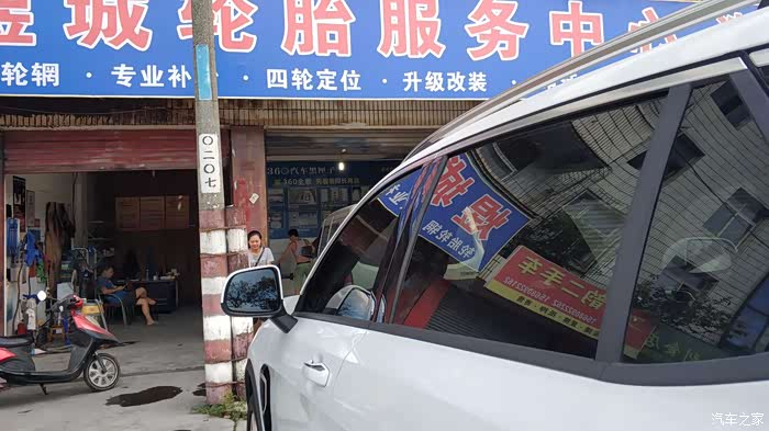

看到没,店家都关门走人了,我还没走
半个小时补好,此时已是晚上8.10了,

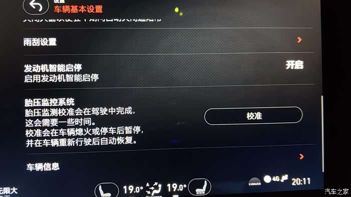

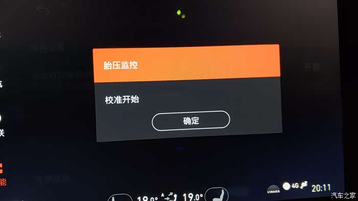

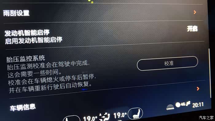

提醒还在,此时我们要做的是在车机上去校准胎压
就在这里校准

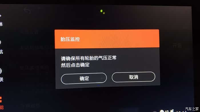

提醒得好好看
点击确定开始
灰色表示校准中,此时就可以开车走了
