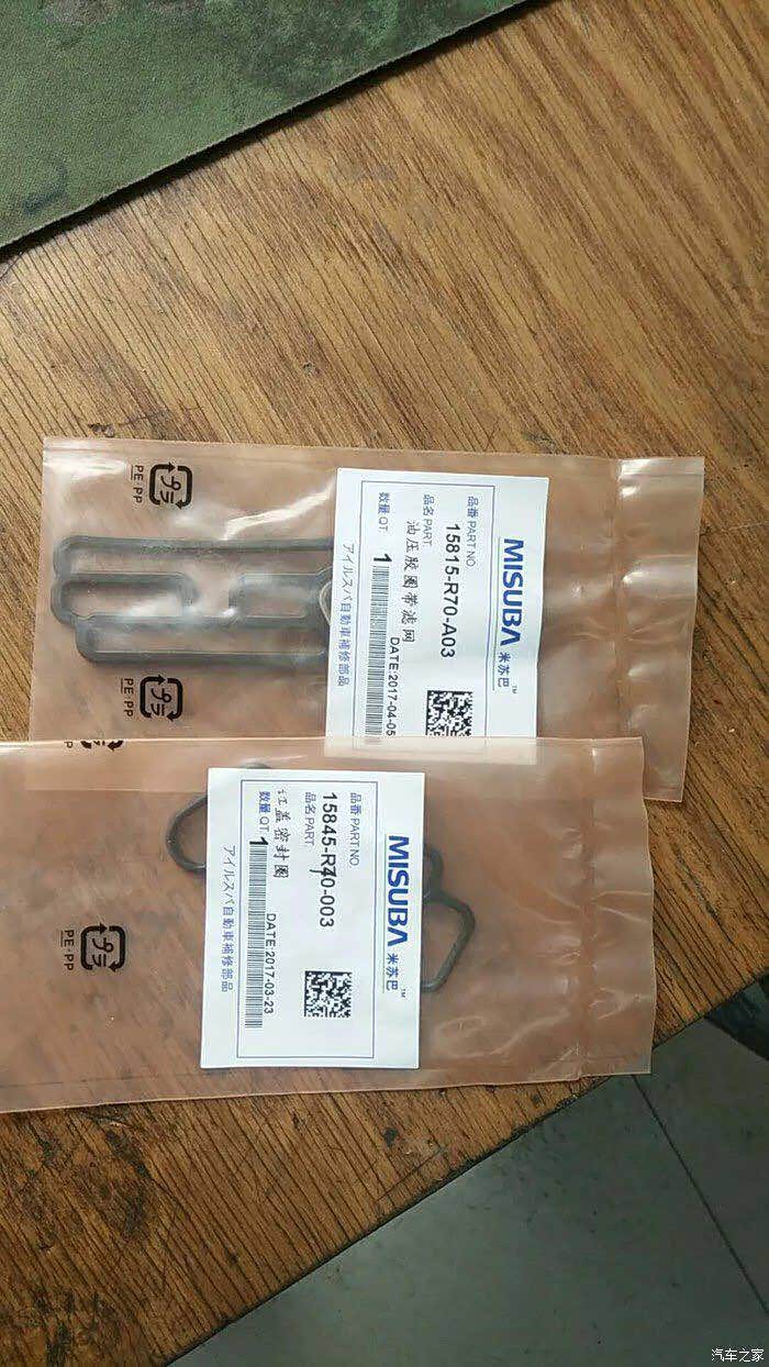

11万公里发动机开始漏油,第一次换了阀体的上侧的垫,没跑200公里又继续漏油,包括气门室盖也有渗漏,发电机上也都是油!
为了彻底解决问题,把气门室盖的垫和阀体上下的垫都换掉,然后阀体更换胶垫位置轻微打胶!到现在跑了2000多公里在没有渗漏!
