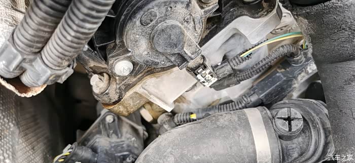

气门室盖渗油

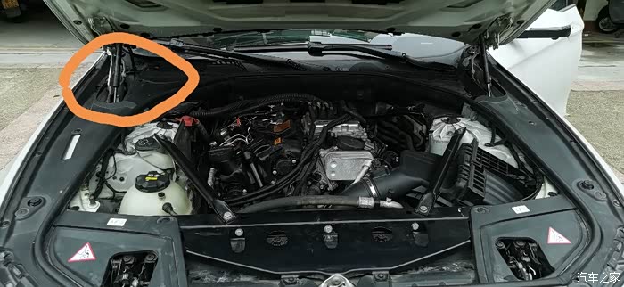

第二,异味通道。机舱异毕竟在驾驶室外,异味是如何串到室内呢。这里要感谢之前多位车友总结,发现5系(貌似3系也是)的外循环进气口居然是在机舱内部的左上角😩,紧挨着发动机舱,这个布局设计,大大增加了串味的风险。目前大多数车型的进气口是在挡风玻璃的正下方,与发动机舱有比较好的隔离。正是这个设计,5系不能像其他车一样,高速行驶时,享受打开外循环让外面的风灌进来的舒畅。(因为进气腔在机盖下)
圈内为外循环进气腔,鼓风机就在里面

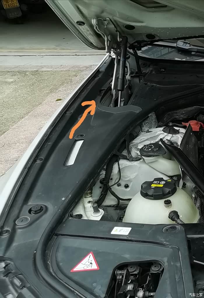

那个白色的机架号拓印处开口是一个漏洞,同时,机盖,进气舱内也有几个小孔可能存在漏洞
同时,机舱密封胶条老化等原因也会加剧了机舱味流向进气舱。
