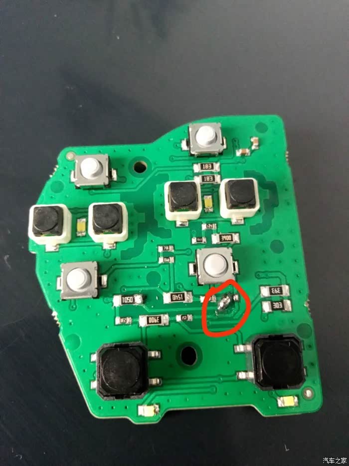

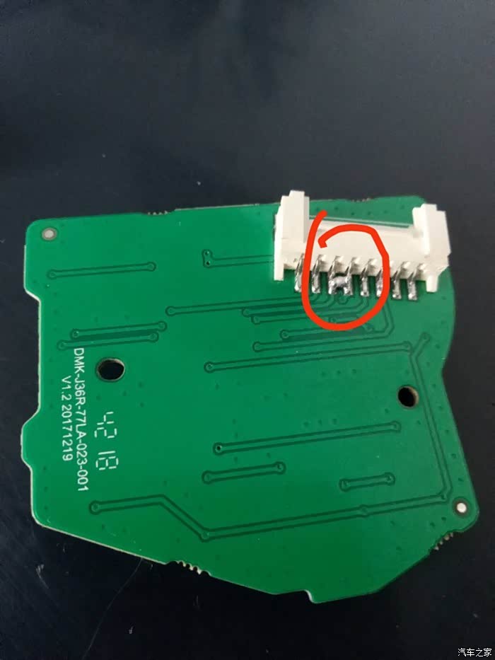

第一,定速巡航开关,必须先在开关内部跳线完成并联,如图
中间第三个点和第四个点,用焊锡把他们焊到一起
第二,拆掉电阻
图中红点处,然后左边与下面印刷线处链接

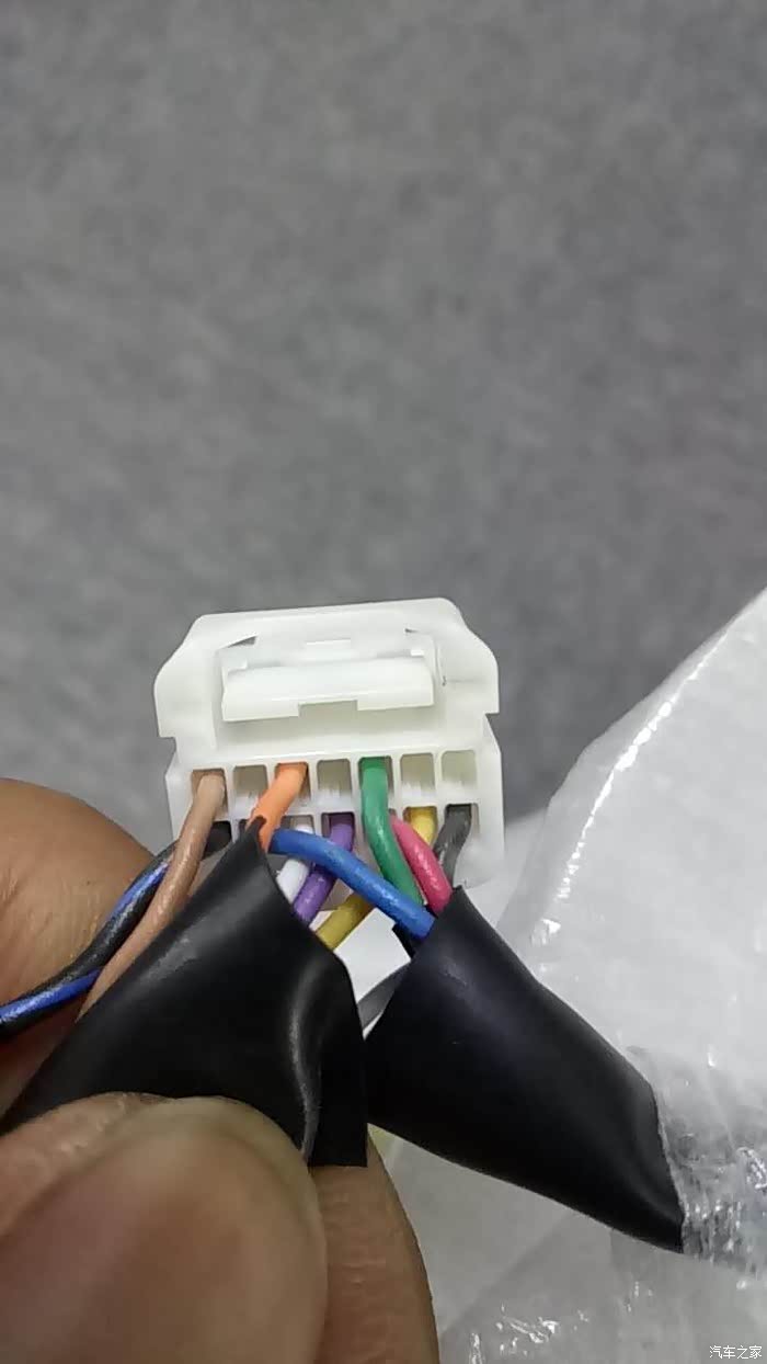

第二,接下来是跳线,也不需要懂啥,就照图片的样子茶就行了
正反面请参照上面两图的顺序插线

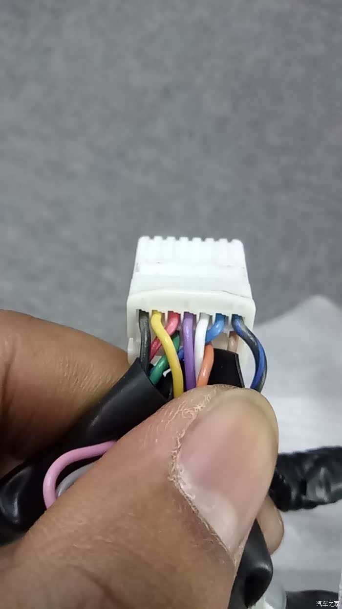

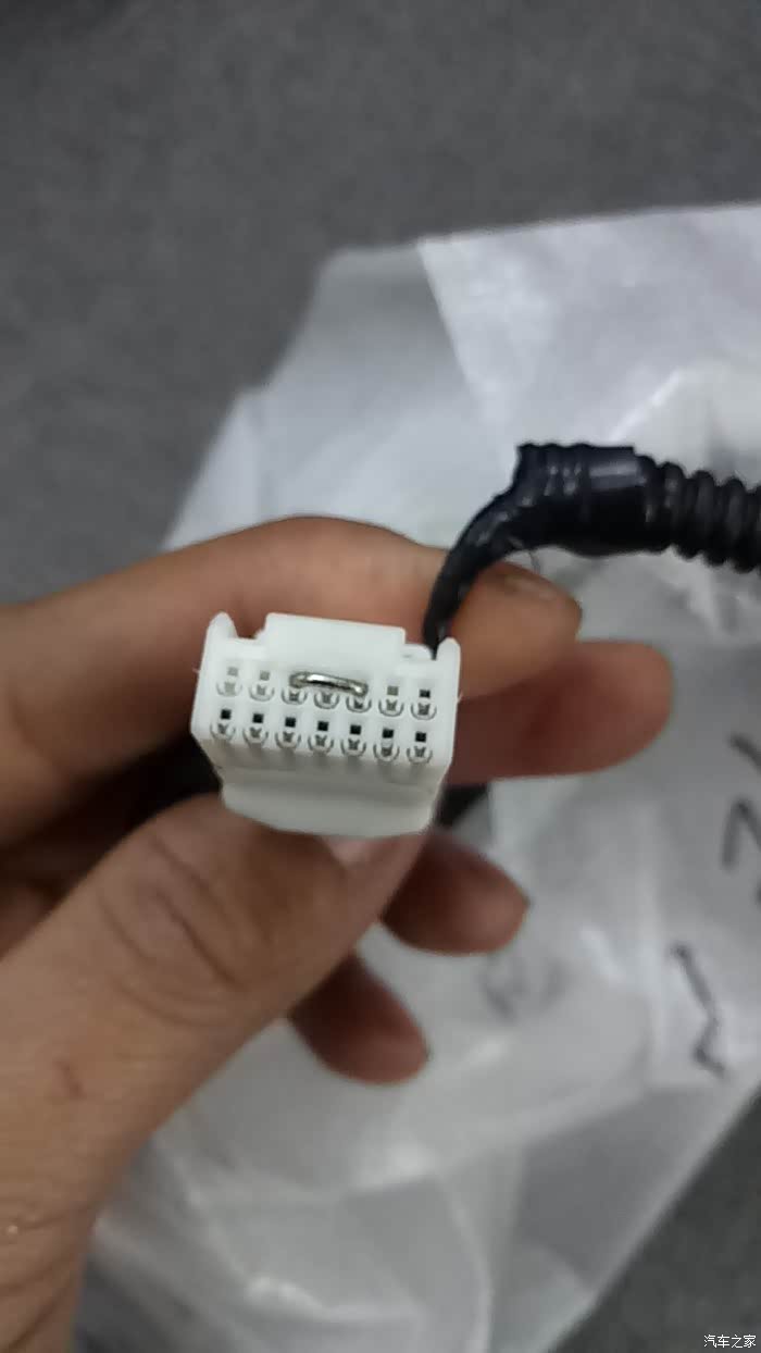

第三,用回形针之类的连接,端子顶部
第三,用回形针之类的连接,端子顶部
连接3和5孔

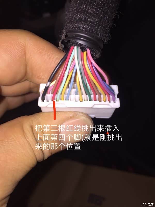

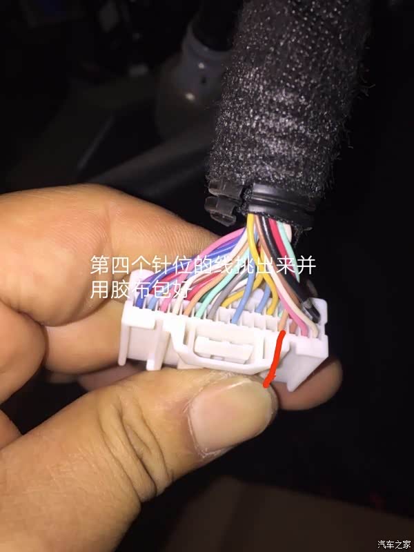

第四,接下来是方向盘下面游丝那里
找到这个大插头,把这根乳色线挑出来不需要用了,再把背面红色线挑出来
把红色线挑出插曲刚才乳色线的第四孔,至此跳线完成
