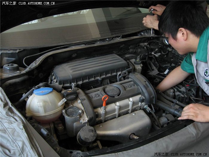

还是上次拆油底壳的师付来主修。动手拆。

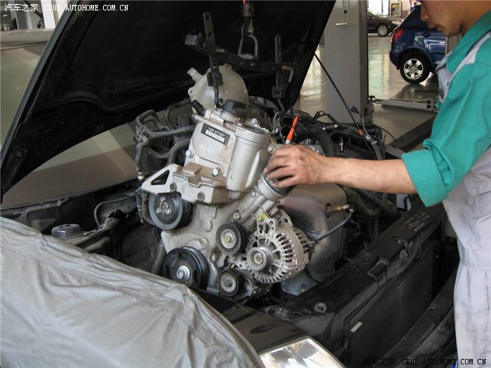

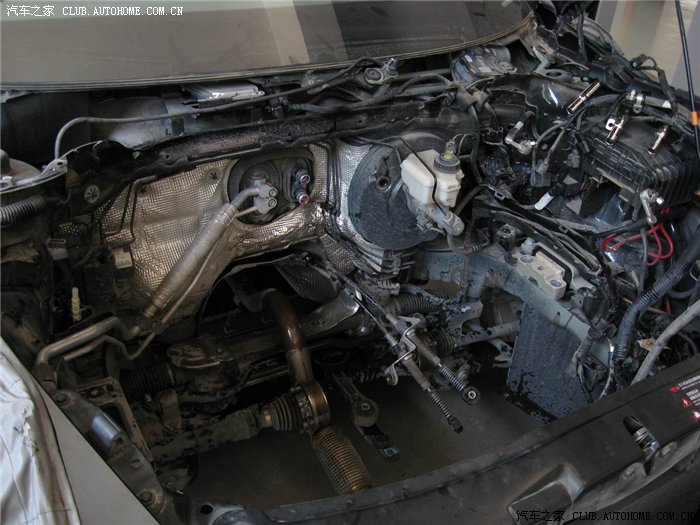

小师付动作很麻利,我看了一下时间,不到一个小时,发动机吊下来了。
没了心脏的小明。其实工程量虽大,但几乎不影响发动机或是整车性能,所以我还是不怎么心痛的。唯一心痛的是防冻液的损失,因后来防冻液只加了一瓶,不够的加的自来水。所以在这里鄙视一下4S。不知哪位TX换过防冻液,4S是全加防冻液还是象我这次一样?抱着观赏的态度,我在4S全程监工陪同。

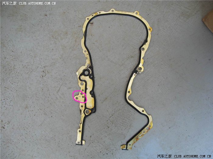

进了总成修理间。这里已经拆掉了正时链条罩盖了。那个淡黄色的垫子就是罪魁祸首。

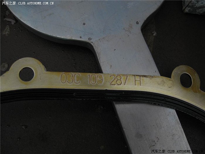

罪魁祸首的特写。粉色圈中放大了看,能看到5AU。没记错的话,这个是长春爱尔玲的代号。国产化,想说爱你不容易啊。

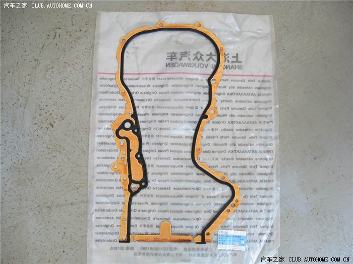

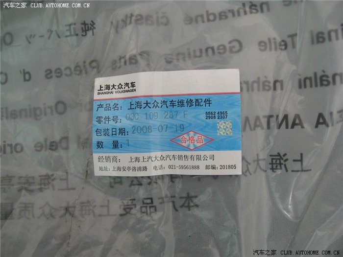

今天的主角上场。颜色比原车上的更黄。我在上面没有找到厂家的配套号,所以上海大众配备的这个替换件应该是进口件。细心的TX还能看出来有几个地方与原来车上的还不一样。
配件号也不一样,证实了我的判断。
旧件的配件号,很清楚。摄影技术还过得去吧。

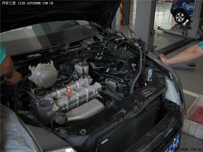

上几张发动机的特写。正时链条传动,明锐可以稍稍鄙视一下2V机器的地方。
手抓的地方是水泵。
下图有一个张紧器,链条靠这个保持张力。同样也是国产件。现在机器上已经没有多少进口件了。

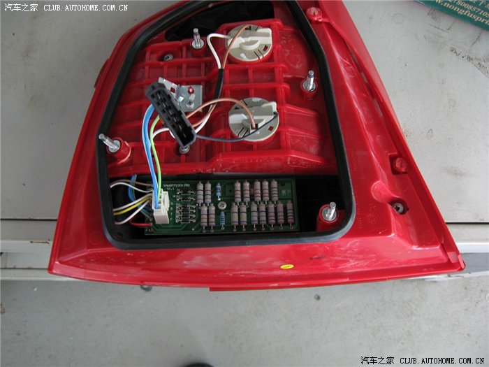

监工累了四处闲逛,有发现。新明锐的尾灯,可以看到上面配备了很多电阻。大众的车牛B,线路负载都能识别。新明锐是LED尾灯,因LED的电阻比普通灯泡要小得多,直接接上点不亮,所以要串联一些电阻,欺骗电脑。说实话,这个没什么技术含量。TAOBAO有几个卖家能做到不串联电阻也能点亮LED,这个将是我下一次头脑发热时候的折腾对象。嘿嘿,有了这个,再也不怕后面跟车的开远光了。再碰到这种主,我将把后雾灯和刹车灯都点亮,跟在我后面的,敬请领会一下盲然的意思吧。

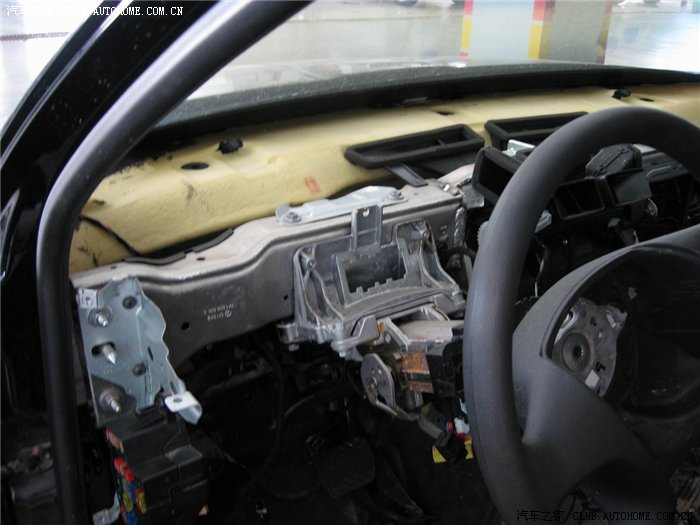

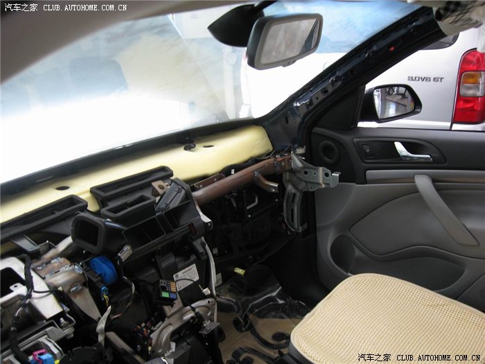

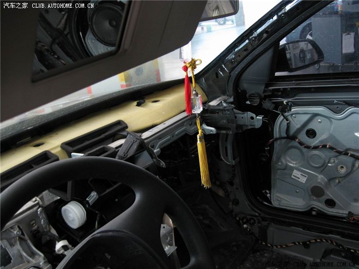

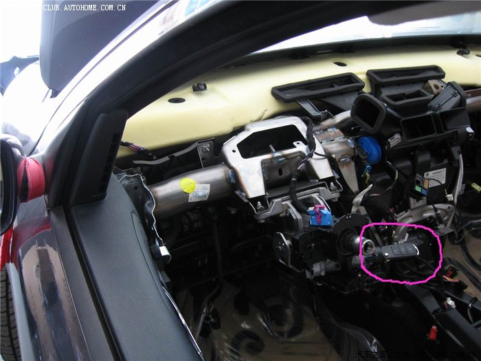

第二个发现。先上一张老款明锐的照片。水淹车,在江西的洪水泛滥中中标。
这是10款的明锐。从倒车镜,轮胎花纹,倒车镜旋扭,内扣手,玻璃压条,还有一把钥匙在车上,能看出来是明锐车吗?
再上一张另外一个角度的老款明锐。
另一个角度的新明锐。现在公布答案。仪表台内骨架,已经从铝合金的减配成了钢管的。有得便有失啊,希望这个不要成为另一个减配的话题。平心而论,钢管还是蛮粗的。

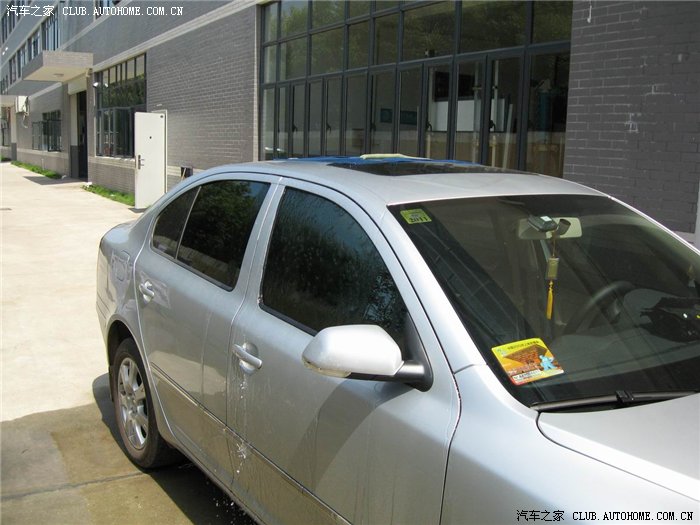

花絮。前段时间撞版有帖子,宝达将对到店的明锐车做淋水试验。看来是真的。
水还在哗哗地流。从我进4S到将近中午的时间,这辆明锐车一直在接受严格的测试。。。
宝达的决心很大,,,行动得很彻底。。。我觉得是时候响应国家低碳环保以及节约用水的号召了。
水是我关的。

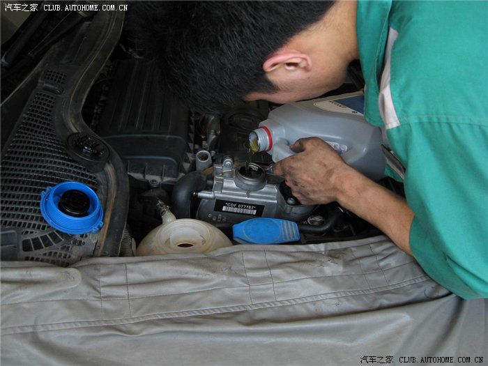

午饭以后稍事休息,小师付又开工了。同样又是一个多小时,过程不表。加完机油就去试车。
试车一切正常。机油和冷却液都补充到正常刻度。维修到此结束,谢谢观赏。最后上一张两兄弟的合影,来结束本次作业。
