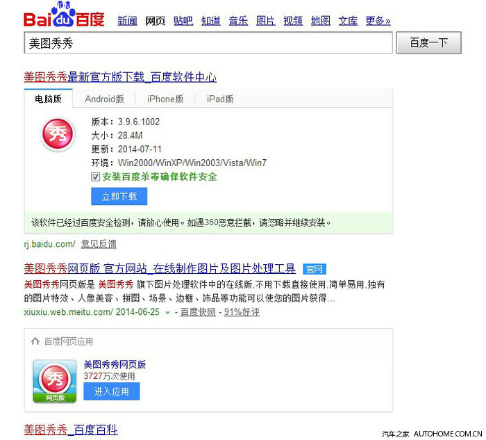

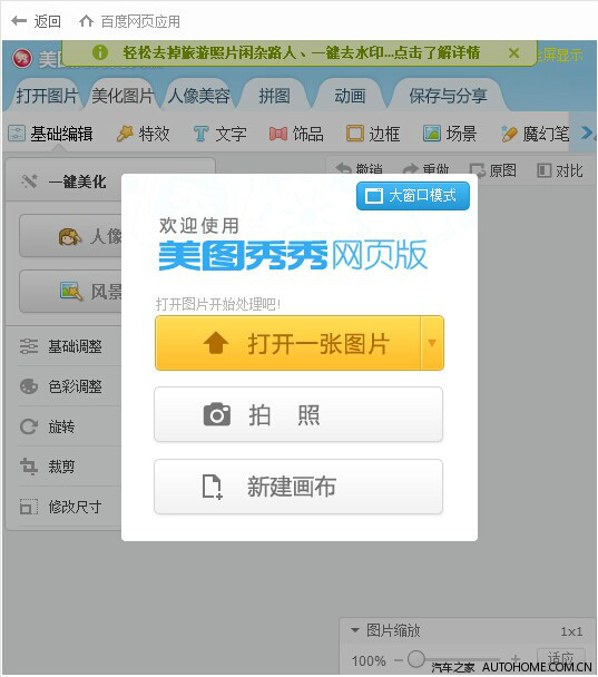

要想修改图片,自然要一款修改图片的软件,当然了,photoshop之类的固然好用,可您不嫌麻烦我还嫌麻烦呢。对付这种临时小工作,何须动用大炮。这里推荐一个大家耳熟能详的软件——《美图秀秀》。而且现在更牛掰的一点,根本不需要下载,直接百度搜索”美图秀秀“,下面出来一个美图秀秀网页版,直接点进入应用就好了。

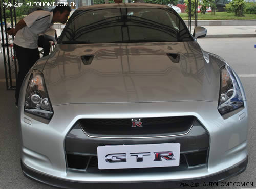

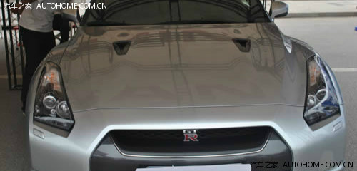

这一点是个废话,你得先下载你喜欢的图片,建议下载的图片分辨率在800*384之上,否则出来的效果会很差。而且,建议下载横板的图片,而且自己喜欢的主题不要把整个图片上下占满,因为新蒙中控分辨率800*384是个极宽的比率,几乎所有的图片都要裁去上下两条边才能保证图片不变形。如果主题太满,就会被裁去一块,或者被变形。如下所示。
原图:
被裁去上下两条边:
变形:
相信,大家都不希望自己的图片变成这样,所以,在选图时还得注意一下。不过,也有补救的办法,在下文中会说明。

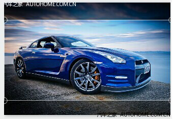

这张是我找到的原图:
用美图秀秀打开一张图片,选择要修改的图片打开。

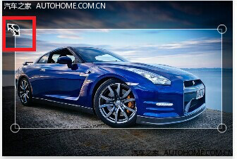

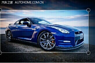

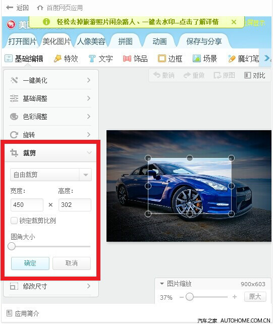

点击左边的裁剪
如图所示,选择自由裁剪,然后宽度选为800,高度选为384。

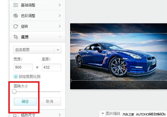

然后再选择”锁定裁剪比例“,这里有一点需要注意的是,必须要先选择好宽和高之后,才能点”锁定裁剪比例“,如果先点了”锁定裁剪比例“,就会出现无论修改宽度还是高度,另一项就会跟着一起同比例被修改的问题。而且,在改好高度和宽度后,必须要点这个”锁定裁剪比例“,否则在后面的剪裁中,就会又使得裁剪比例发生变化以至于最后的图片变形。圆角大小在这基本没用,可以不用管它。

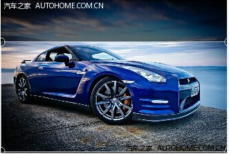

选好后,会发现窗口右边缩略图中的高亮框已经是800*384的比例了,这时可把鼠标移到亮框的四个角上,任意改变高亮框的大小,因为已经锁定裁剪比例,所以不用担心会不会变形的问题。(注:建议只能把高亮框往大拖,不建议往小处拖,否则会影响最后图片清晰度。)
建议把高亮框拖到最大,使得高亮框的左右两侧与图片左右两侧冲齐,这样可以使得图片最大化。
然后你可以把鼠标放在高亮框内,上下移动高亮框,直到你自己看着喜欢和舒服为止。如下三张图,怎样裁都随你。

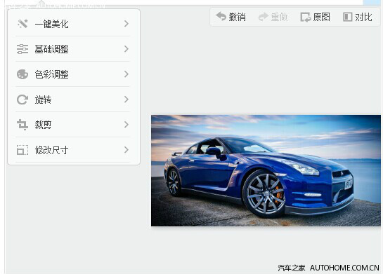

选择好裁剪的范围后,点击左边的确定。
好了,咱们的图片初步成型了。

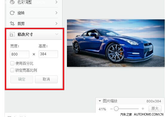

但还需要一步,就是修改尺寸。点击左边的修改尺寸,这里建议把锁定宽高比例取消,直接选择宽度800,高度384就好。因为在裁剪过程中可能未必很精确,你要是点选”锁定宽高比例“,很可能出现选了宽度800,高度自动变成383的情况。修改好点确定。

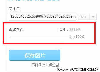

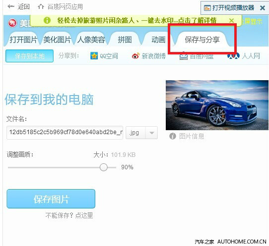

修改好尺寸后,点击上面的保存与分享,这时不要急着点击保存图片。
注意看这里,有一个调整画质,务必要选择100%。大家应该也能从上下两图图片中看到,90%只有101.9kb大小,100%却有331kb大小,这种差距带来的画质影响还是挺大的。如果像有些论坛传图有大小限制,就可以考虑降低画质来减小文件大小了。但我们是当壁纸用,就算100%剪裁都会降低一部分画质,所以我们更要争取在细节方面少丢失。
好了,到这里点击保存图片,大功告成。

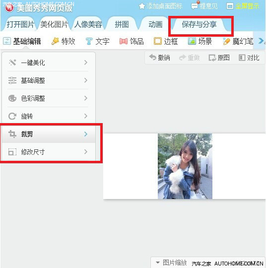

这是原图:大美妞
先查看图片的分辨率,可右键点照片选属性查看,win7单击图片,下面就会出来文件属性。这里可以看到,这张图片分辨率是554*673,作为一款竖版照片,理所当然554是横向像素值,而673是纵向像素值了(这不废话么……)。我们记住纵向的像素值673就好了。

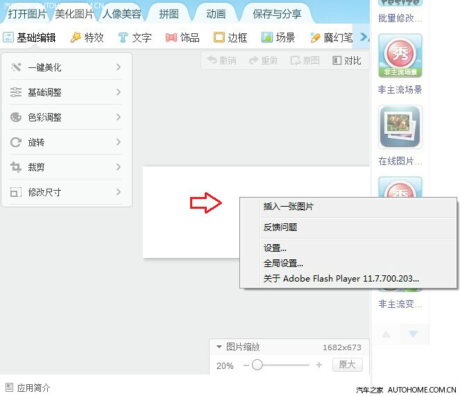

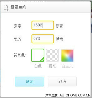

还是美图秀秀,这里不要打开图片了,选择新建画布。
新建画布要多大呢,新建的画布高度就用刚才选择图片的纵向像素值673(注:可不是每个图片都用673,你要看你改的图片分辨率),而宽度用673乘以2.5,得1682.5,去掉小数点后的数就是1682(这是因为中控壁纸分辨率为800*384,宽高比为2.0833333333333,所以我们建的画布要大于这个宽高比,才能继续修改)。背景色选白色也可,根据喜欢自定义也可。然后点确定。

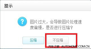

如果有此提示,点击不压缩。

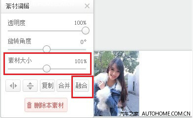

这时画布就建好了,右键单击画布空白处,选择插入一张图片,插入你要修改的图片。
会是这样子的,不要拖选你的图片。

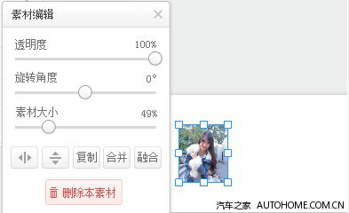

直接修改素材大小为100%,有时无法正好修改到100%,101%也可,102%也可,99%也可,不要差太多就不会影响效果。然后点融合。
好了,你的图片已经新建完成,然后按照之前说的,裁剪,修改尺寸,保存,就好了。
