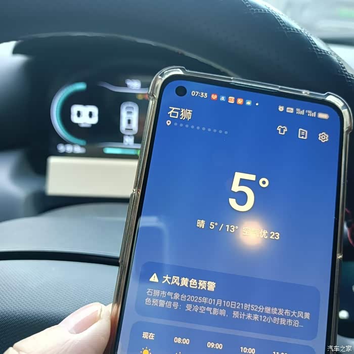

昨天刮了一天的大风,早上醒来,5℃!这在多数人眼里,不过是一个普通的低温,但它创造了石狮入冬后的最低!

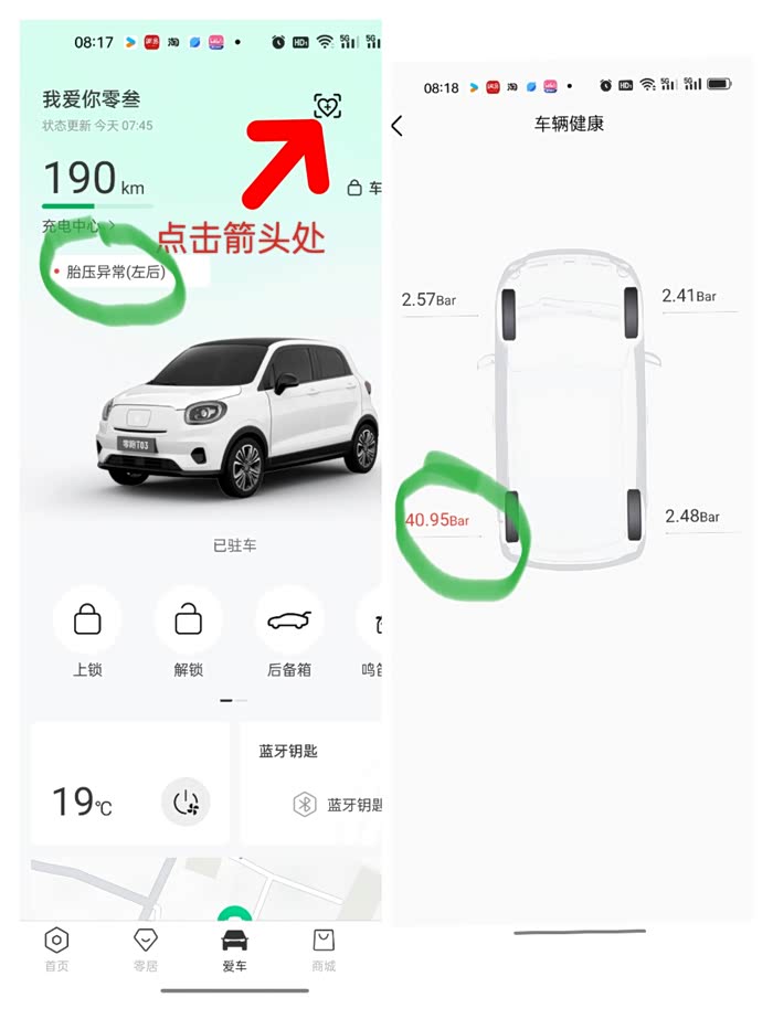

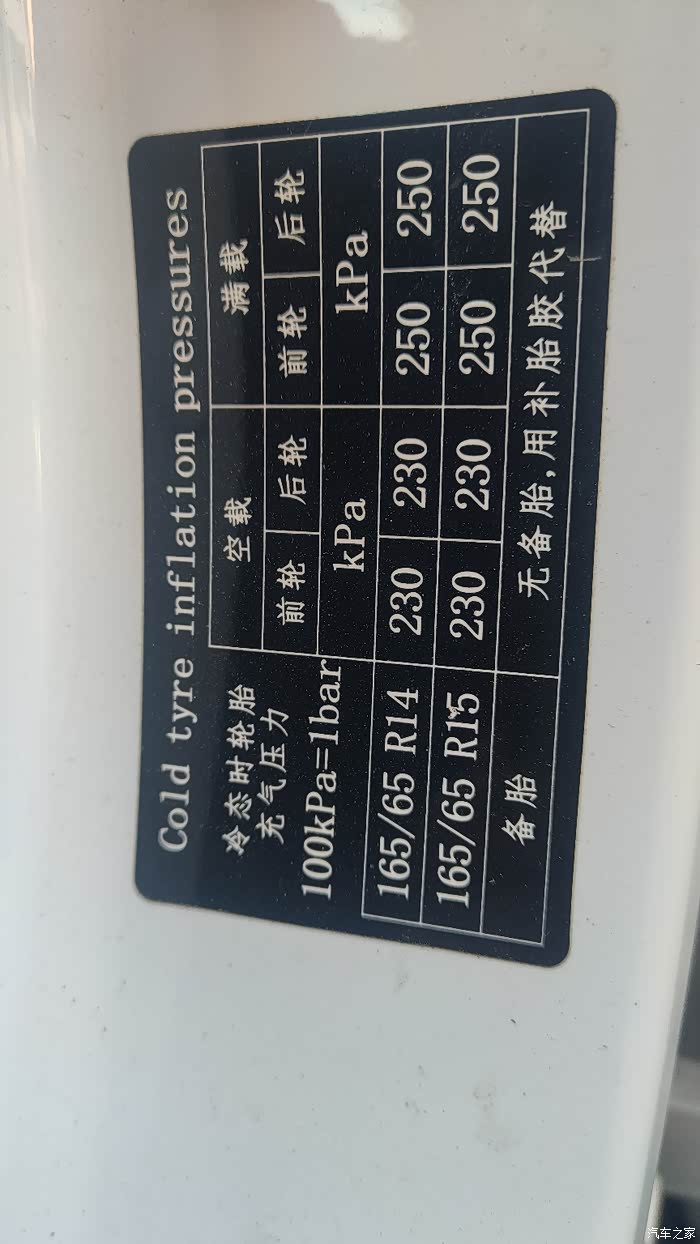

轮胎就是汽车的腿脚,为确保安全行驶,必须保证胎压正常。T03的胎压,官方建议是2.5。

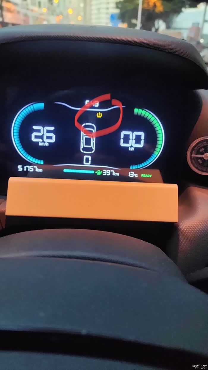

如果胎压异常,在仪表盘上会警示。
查胎压也很简单,APP点击“爱车”,如有异常,会有文字警示。想了解具体情况,点击右上角的“健康”图标,四轮胎压的具体数据就呈现了。

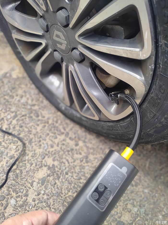

这时,建议随车配备一个充气泵,方便随时充气,确保胎压正常。另外:根据天气预报,可以提前调整胎压,建议冬季胎压适当调高一点儿。

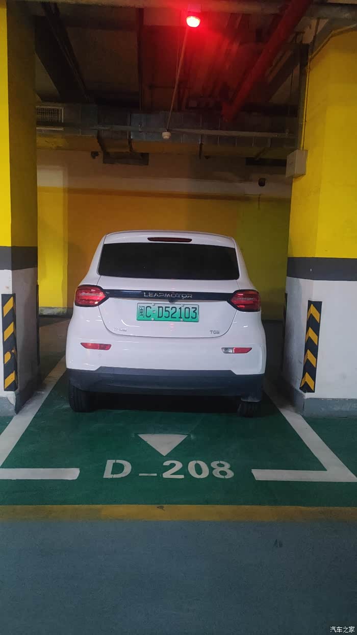

因此,有条件的话,把车辆停在室内停车场。
在室外停放时,尽量停在向阳、背风处。

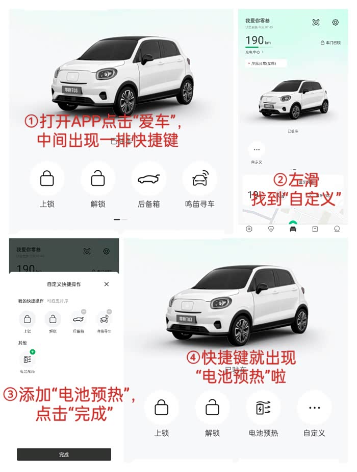

当然,为确保冬季正常工作,T03也有应对措施,那就是“电池预热”。
设置过程如下:
①打开APP点击“爱车”,中间出现一排快捷键;
②左滑,找到“自定义”;
③添加“电池预热”,点击“完成”;
④快捷键就出现“电池预热”啦
需要注意的是,“电池预热”功能在温度低于0℃才能工作;高于0℃,不必预热,但也要做到缓慢起步,循序渐进。

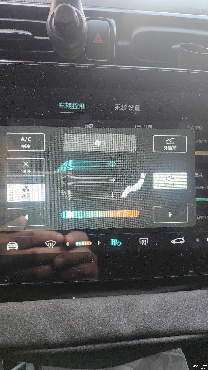

1.处理风挡起雾
进入冬季,由于车内、车外温差大,风挡上极易起雾。此时开窗、外循环通风都可以缓解 但冷空气进入车内,乘客又不舒服。开启暖风吹风挡是一个办法,但最为简单经济的办法就是开启“内循环通风”直吹风挡,雾气消散得快又不会降低车内温度。
