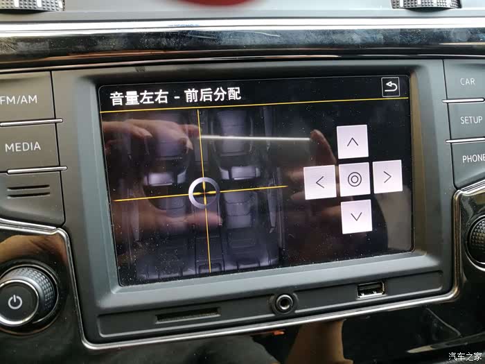

加装后面喇叭激活后,就可以调整前后音场了,虽然音质上没有本质上变化,但喇叭多了整个声音就饱和了,效果还是立竿见影的。

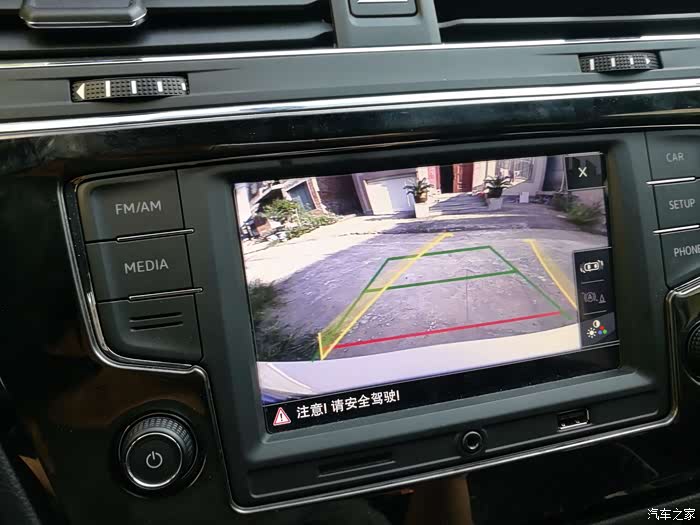

带动态轨迹的倒车影像

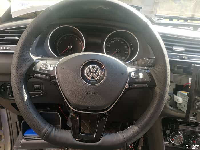

自己动手缝的方向盘,这个比较简单 就不详细说了。下面开始干活,先来倒车影像,一个字:拆

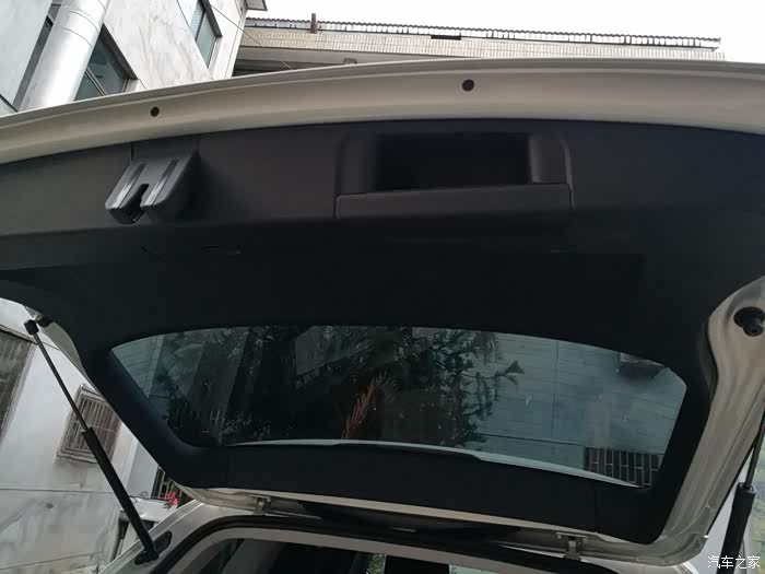

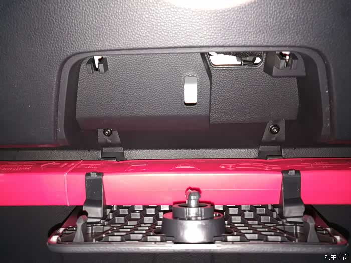

装倒车影像要把后备箱门整个内饰拆掉,先拆5颗螺丝,两颗在右边的拉手内,把拉手的盖板翘掉里面有两颗。
打开警示三脚架盖板,这里面也有两颗
最后一颗在这里,能看到吗?右边那个坑里面。5颗螺丝卸完就可以直接翘整个内饰板了,要整体一起翘包括玻璃四周的一圈,从外往里面翘就行,外面的大板和玻璃周围一圈虽然可以分开但扣得比较死,容易拆坏,所以还是整体一起撬下来。撬下来后装摄像头布线都是很简单的事情,都是配套的,也不用破线。走线的时候从后备箱门到车身走右边的橡胶管,右边空好走。

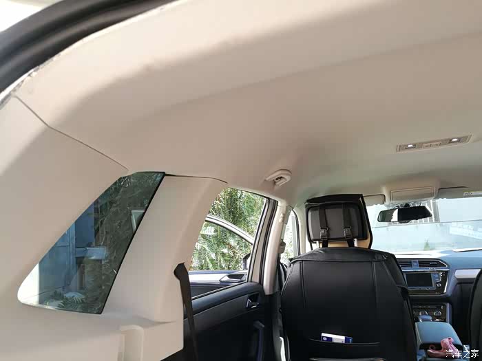

线就走一根视频线简单,直接走天棚和侧面内饰板接缝就行,直接塞进去。
全部沿天棚的缝走。
沿着天棚一直走到这里,然后引入中控,这里你不想把线漏外面,可以把下面的板翘松可以向上塞进去。线到这里了,剩下就开始拆中控拆车机了。中央扶手下面的侧板要拆掉,也好拆,前面油门附近卸掉一个螺丝就直接翘下来,方便布线走线。

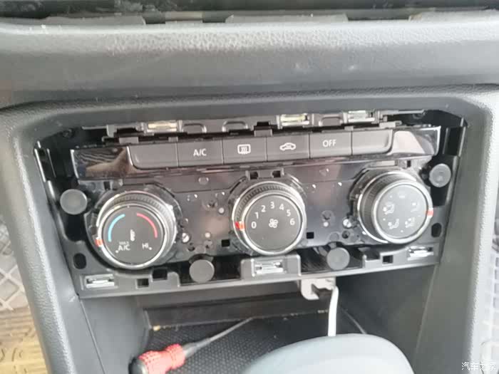

再拆空调,外面的装饰框,直接下面翘就行,撬下来就这样了,看到四根带圆圈杆了吗?把中间的杆都拉出来后,空调就能直接拿下来了。
要在空调后面插头接两根CAN线,这种插头插针注意,一般都有扣,你得把扣打开或者卸了才能插针,仔细观察就行,有缝的地方翘翘看,别用蛮力。具体怎么接线你买摄像头的地方肯定会给你说明的。

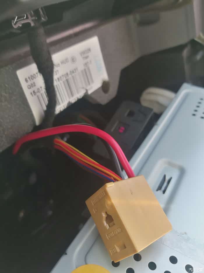

拆出车机后,直接插上插头就OK,图中蓝色插头。这里可以看到屎黄色的插头空着四个孔其实就是后门喇叭的孔。

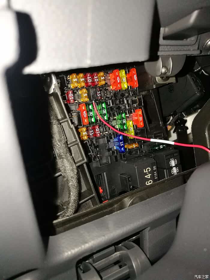

剩下就是摄像头取电了,就这个位置原车摄像头的保险丝位置,看了下一边是带铁有电的,直接插上去就行,其实我这图示插反了,保险丝不起作用,应该线朝上插。剩下还有一根接地线,随便接吧跟车身搭铁就行,我接在空调管上。 这样摄像头和车上的接线就都OK了,摄像头自己的延长线啊,分线啊自己看说明就行了。然后就可以开始刷机激活了。倒车影像5053激活编码位置:进“5F-信息电子设备";点击“编码控制”;点击“长编码帮助”(这里点完会跳个提示点掉就行);选到字节19(是显示的字节19,其实是第20个字符,电脑是从0开始算);然后下面会有Bit1~7的选项,Bit4打钩,其他不管;再点击左上角退出;然后点执行,系统提示编码被接受就OK。接下去就可以试试了,记得锁车重启一下车机。

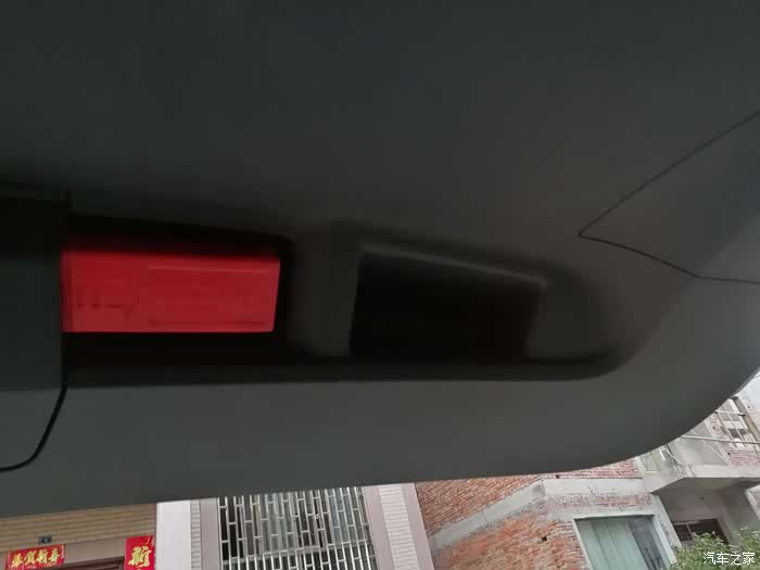

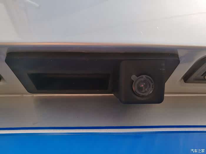

我装的是替换后备箱开关的那种,扣手带轨迹款无损安装。

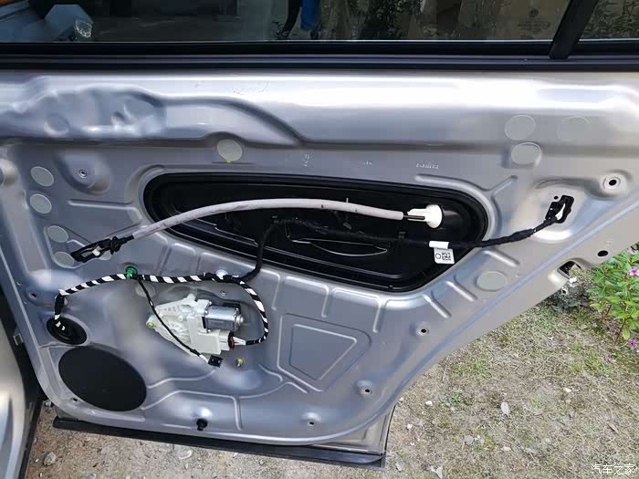

下面开始加后门喇叭,当然要先拆两车门,车门有两个螺丝一个卡子
一个螺丝在扶手里面,一个在扶手下面一个大孔直接能看到,还有一个卡扣在最底下,门灯旁边,卡扣只要调成竖向就行。扶手里的螺丝要翘掉扶手盖板,这个盖板比较紧。两个螺丝卸掉,卡扣调好,就开始撬车门,从下面开始翘吧,别急要整个翘松了,再慢慢用力。下面和左右的卡子全部拉出来后,最后要往上提才能拿下车门,拿下来后注意有车门线和车窗开关线连着,车窗开关线直接拆掉插头。车门线也拆下。

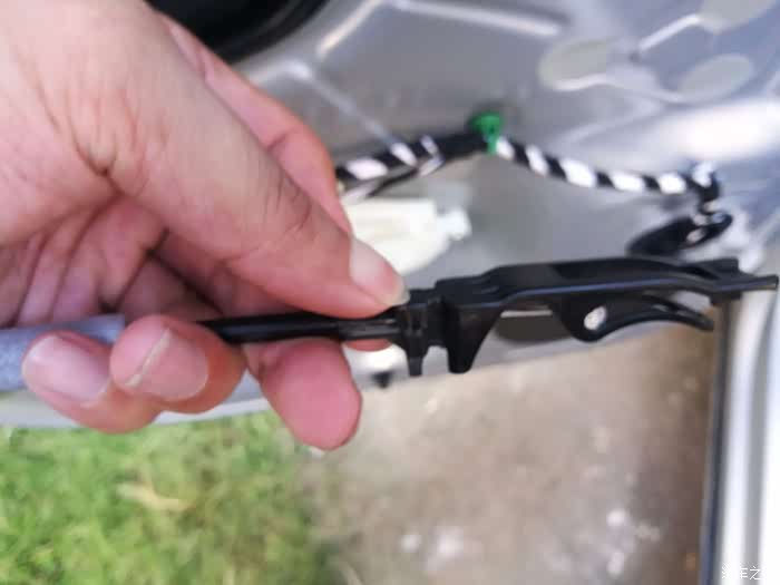

这个是车门线卡子,按我大拇指放的地方拨一下,就可以抽出来了。

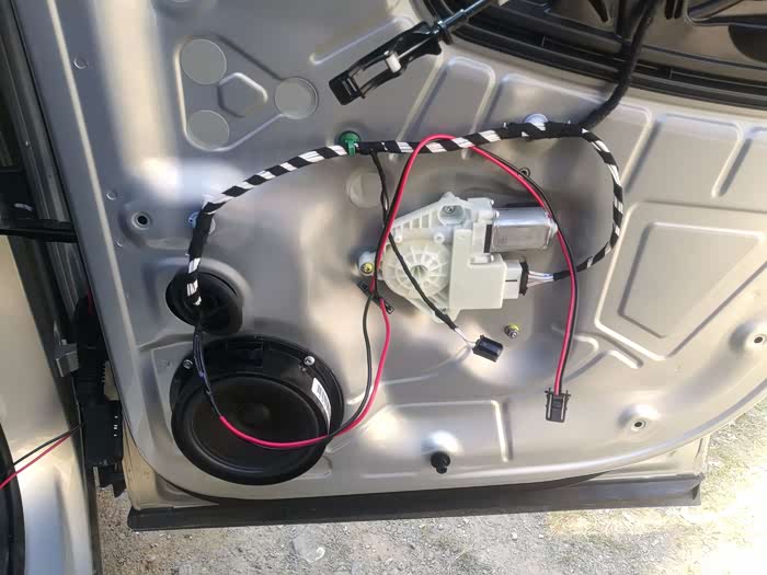

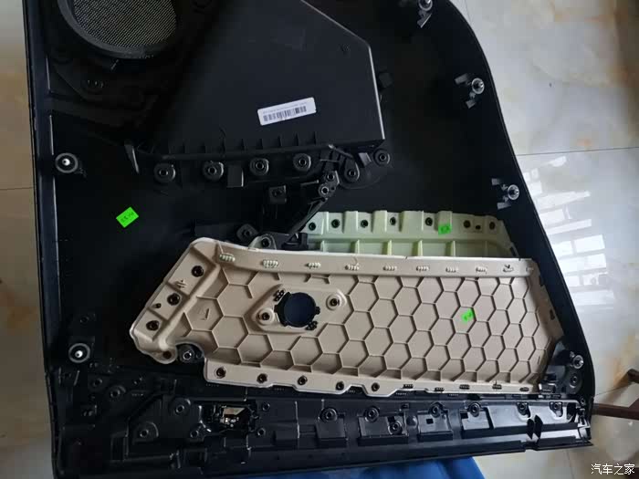

门板拿下来后,先弄门板吧,高音头可以用热熔胶直接粘上了,都是配套位置的,然后放着凉,开始弄门
弄门这里要注意,别着急装喇叭,要先布线,原装喇叭配套4根长线(这是要从中控引到B柱的),4根短线(这是从低音喇叭引出了接到车门和B柱插头的),还有一根有两头的高低音连一起的插头,低音喇叭是4孔,有两根插针得自己接,具体看卖家说明接吧。
车门走线,一定要先布好线,再装低音喇叭,低音喇叭是铆钉铆死的,装了你手就伸不进去布线了,这里要从低音喇叭插头引两根线到车门铰链插头处,都是配套插针。针孔位置看卖家说明就行,然后对应B柱上的母头上也要插两根针引线到中控,其实后面喇叭车机本身就支持,但低配没给布线,相当于要自己补,但插头空位都是预留着的。

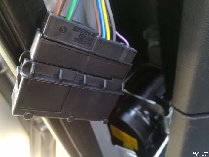

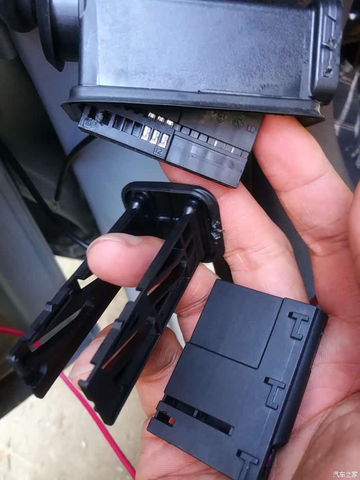

这是车门连接B柱插头的分解,拆这个插头的时候要先把上盖翘出来,上盖翘出来插头就松了直接掉下来,就是我无名指上钩着的哪个,然后把插头外壳分离,就是我手心上那个,剩下就是我食指中指上的插头芯了,这样插针就能直接插进去,位置就自己看卖家说明吧。

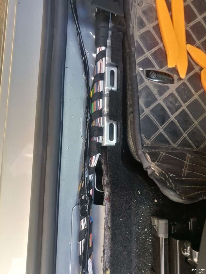

B柱上插头接好后就走线到中控,B柱和侧面底板这些内饰拆就是直接翘就行,撬开了能干活就行,不一定完全拆下。我习惯自己接的所有线都要包一层防水胶布,发现大众原厂线束做工还没我自己干得好啊。

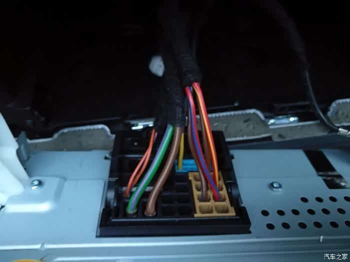

主机上的插头 接到这个头上,要插进去插针,要先把中间这里本来有根粉色的插销弄出来,另一边有孔直接捅出来就行,插线位置还是看卖家说明吧。两门都接好插回主机就OK。可以开始激活:进“5F-信息电子设备";点击“编码控制”;点击“长编码帮助”;选到字节4;Bit6打钩,其他不管;再点击左上角退出;然后点执行,系统提示编码被接受就OK。接下去就可以试试了,记得锁车重启一下车机。
