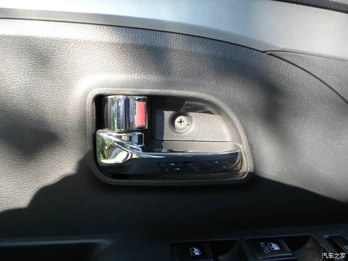

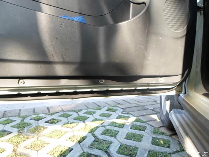

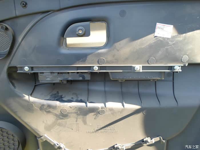

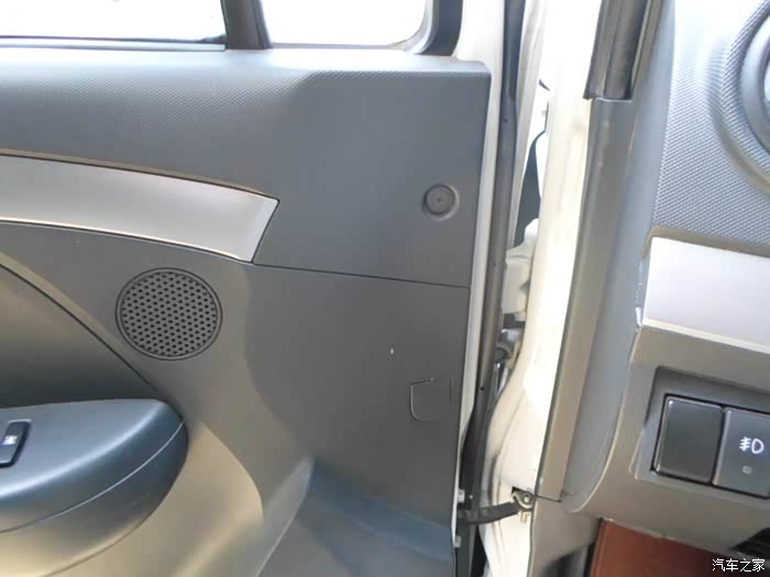

在这里还是要全程的说说。先拆门板,拆门板一共有6个铁螺丝和一个塑料卡扣螺丝。先拆下面这三个(如图)
第四个螺丝在开门闩里面,好找吧。

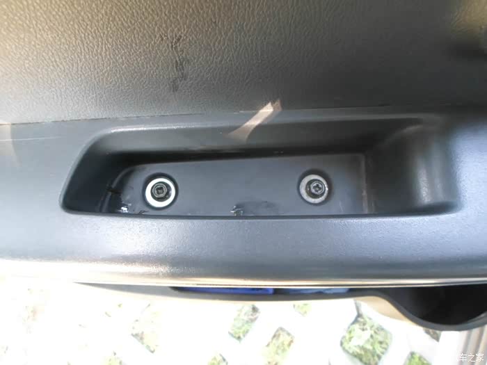

最后两个铁螺丝在拉手里面,把那个皮垫子用介刀拔出来就看得到了。
这个就是塑料卡扣螺丝,松开了一起拔出来就可以了。 把上面的七个螺丝拆完了就可以拆下门板,门板后面是卡扣,用点力一拔就出来了。
就是这样子了,拔掉玻璃升降开关插头。

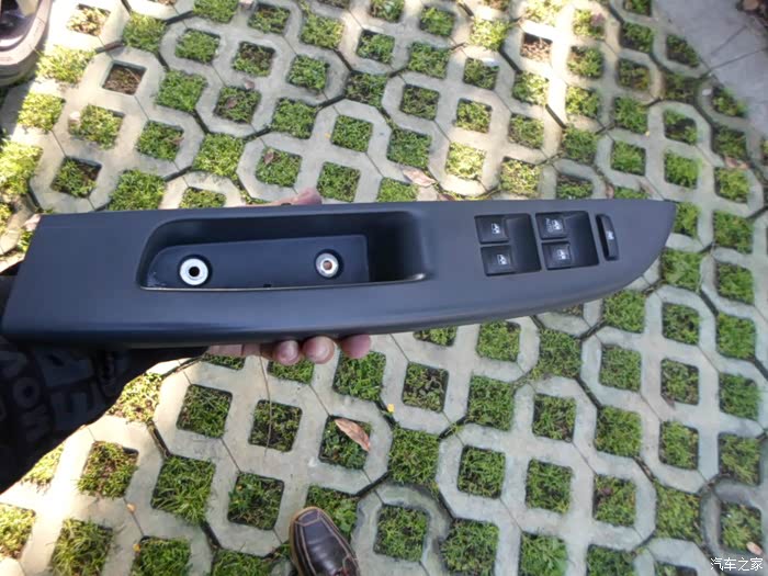

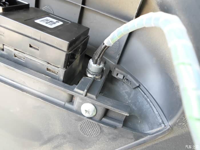

要拆下拉手来打孔,就拆这里四个螺丝就行了,拆完往外慢慢拔出来。
就是这样子的,比较好搞,简单。

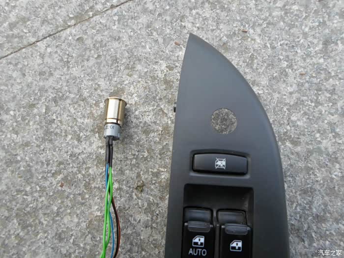

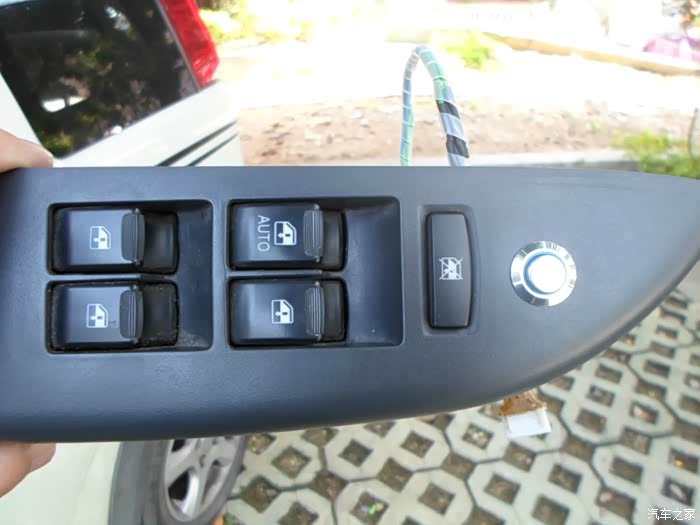

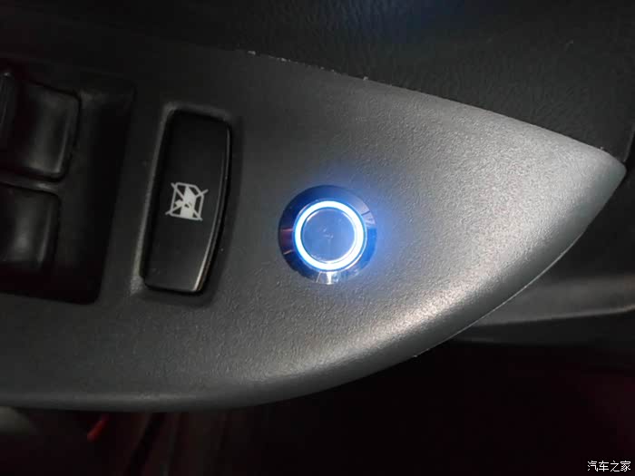

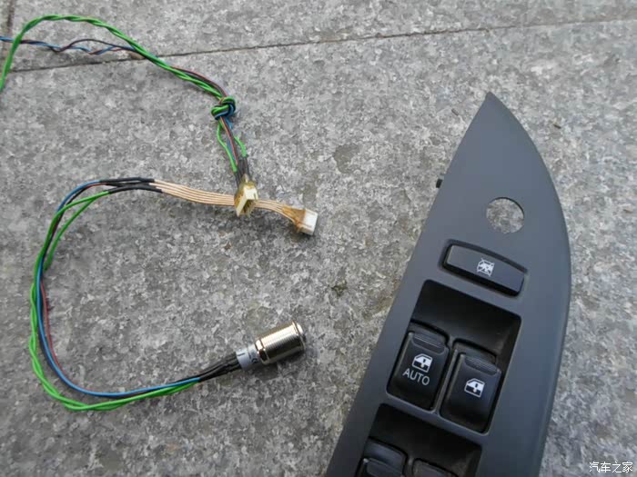

演员出来了。我这个是16MM的开关,那么就要开一个16MM的孔了,我是开在这里的。

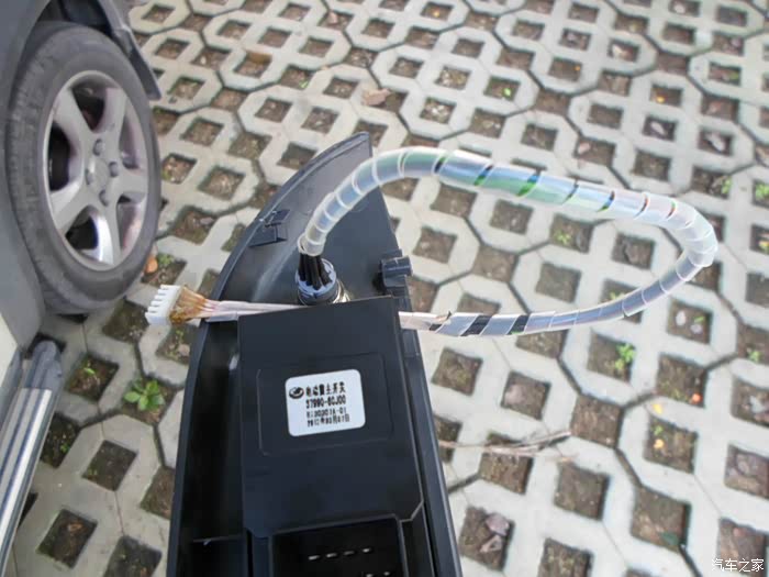

我在前辈的基础上做了升级,在中间加了个连接器。目的就是以后维护时能像玻璃开关一样,拔出来放一边好搞,总不能提着这个门板搞维护吧,要么就剪了重接,那就麻烦了。
装好开关的一头成功了,接下来就去搞另一头了。
再来一张,反过来就是这样的。先放一边。

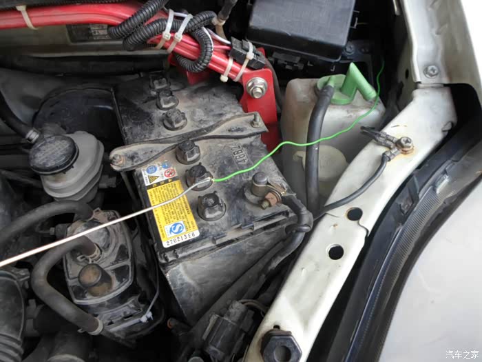

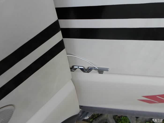

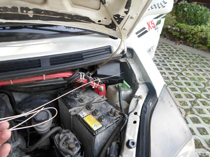

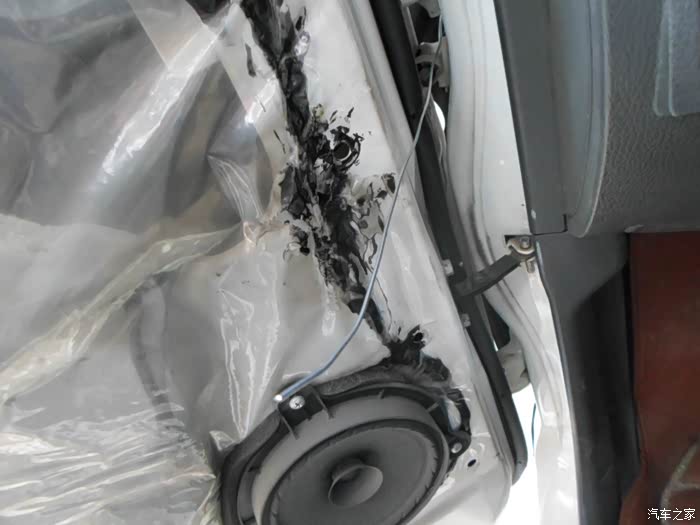

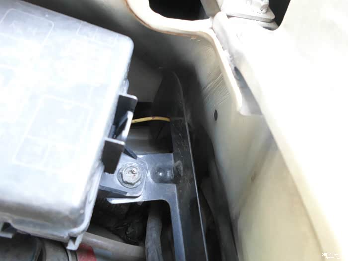

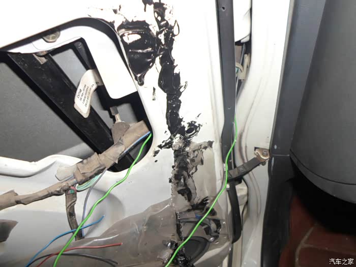

看到这个孔没,在机仓里保险盒子旁边,这招是我在华多利偷学的。
0.5M铁丝上来了,就是从这个孔里放进去,干什么呢?保持队形,接着看,
看到铁丝没有,出来就好,不过不是这里,缩回去。
啊
,这里就对了。我是不是进洞高手?没有之一。
再从另一角度看看。此洞非彼洞哦。

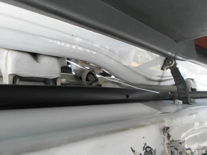

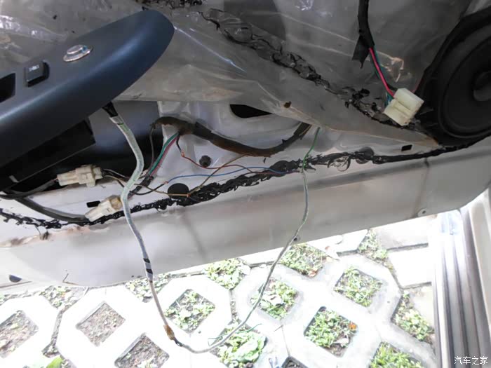

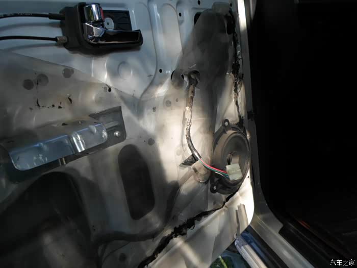

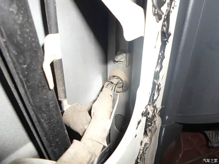

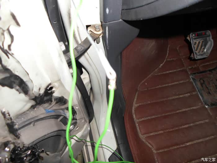

这是门里面的走线孔,我要把带灯开关的正极从这里过去到机仓。
先把正极从这个走线孔里穿过来。进洞好容易啊,习惯了。
过了这个孔就把一头挂在铁丝头了。
一拉,就过来了,很好搞的。这招叫穿针引线。

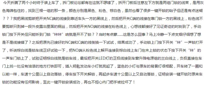

接下来就是接线了。这个我是参考前辈的经验。什么经验呢?保持队形,接着看。
星友们,把这个要看清楚,也很简单的,可以对着现场对一下,不会错的。
感谢前辈。
感谢前辈。

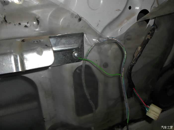

开关灯的负极在接在这里。拉手支架上面的螺丝上。

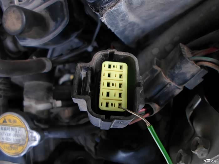

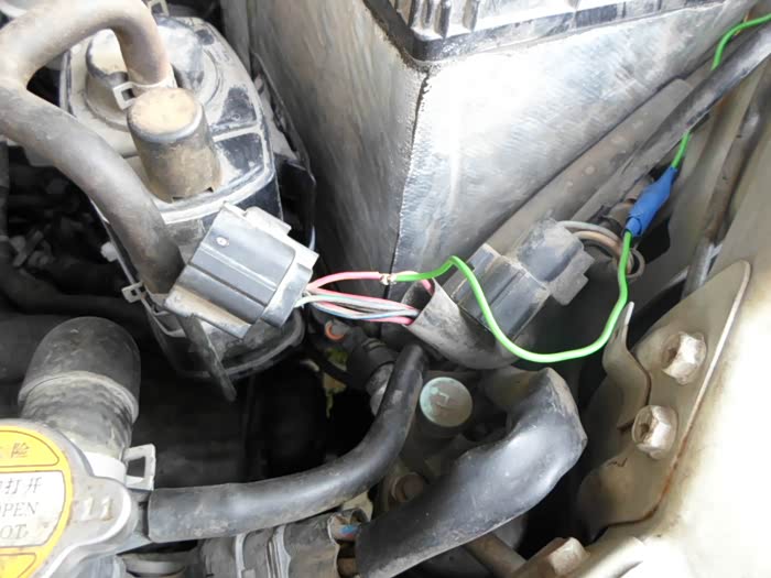

接下来就是找到示宽灯的线。打开大灯开关第一档,一个一个的插,明白吗?插,国际动作。
发现插到这个孔时,开关灯亮了。那这个就是示宽灯的线了。

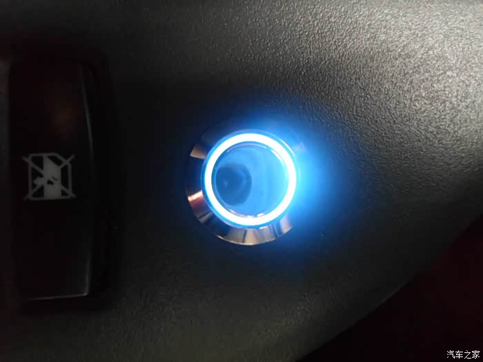

亮了。这个灯色和车内饰灯很搭。

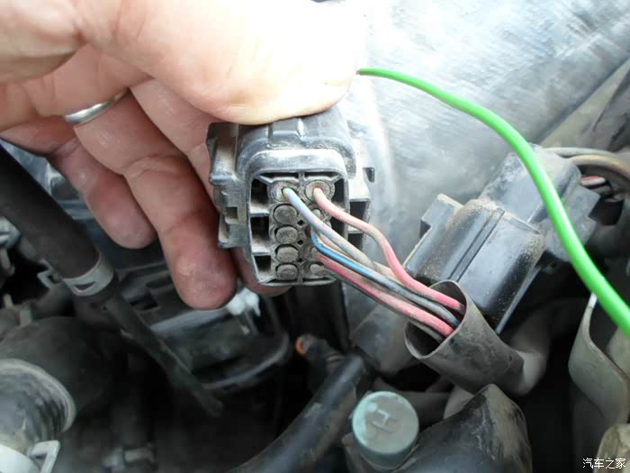

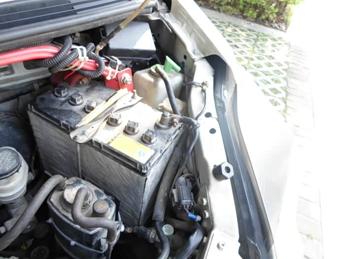

没错,就是这根。就是空调高压管口边那个插头,也就是电瓶旁边。这样看的话,很好找,只有两排,有一排只有一根,就是这一根的对面那根。
不要剪掉了,开个口,把这个正极接上去,用3M胶包好就可以了。
把线走好,隐藏好就可以了。
为什么要从这里接呢?这样接就可以用大灯开关来控制这个开关了,就不会一直亮着。到了晚上开灯,它就和车内的内饰灯一起亮。

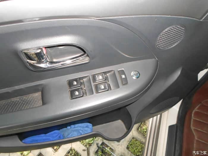

这样就完工了,装回门板就可以了。

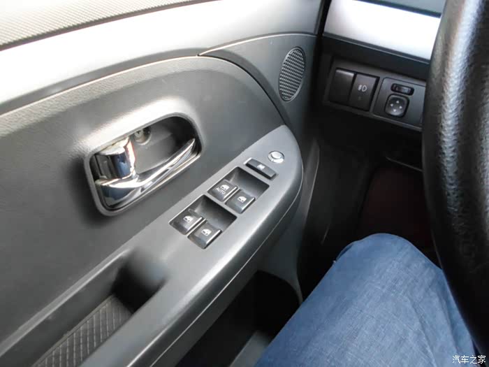

在车里看,它就是这样子的。
开一档开关,示宽灯亮,它也就亮了。
再来一张晚上的。请无视那个没亮玻璃开关,它下岗了。
这就是晚上效果,开车内饰灯,它一起亮。
关车内饰灯,它就不亮了。
