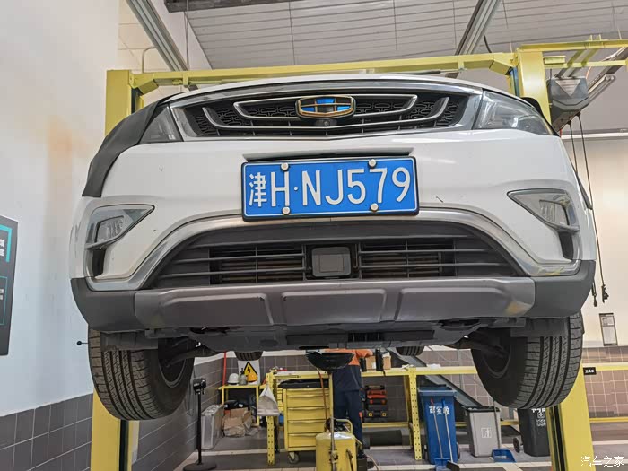

根据厂家说明书,以上两者都需要在六万公里检查,并在十二万公里更换添加。因为这个公里数的车主,可能多数都已经出保并不在4S店保养,所以也没有谁来提醒需要检查更换以上油液。但这些油液虽然不会因为磨损多脏,却会在随着使用时间和公里数自然损耗。我也是在论坛里看见车友更换才想起这些,于是今天特意去更4S做了更换,其实更换量不大,说明书上说取力器需要0.5+-0.03L的加注量,后主减速器需要0.65+-0.05升。但修理工一般都加到加油孔往外流油液就算加好了。 我自己的前桥取力器的润滑油倒是挺多,颜色有点变化,但是量还不少,后主减速器里面的油液就放出来一丢丢,感觉这差一点就耗干了的节奏啊。 加的福斯的GL5 75w-90齿轮油。

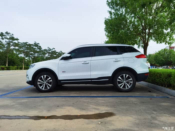

博越的侧身线条还是很棒的。。。

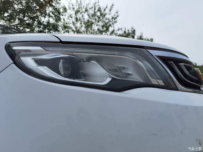

这LED鹰眼大灯,亮度还不错,而且支持自动远近光

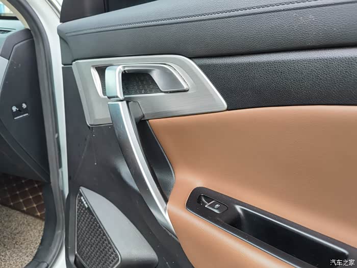

7字型的车门拉手,还是很有个性的。

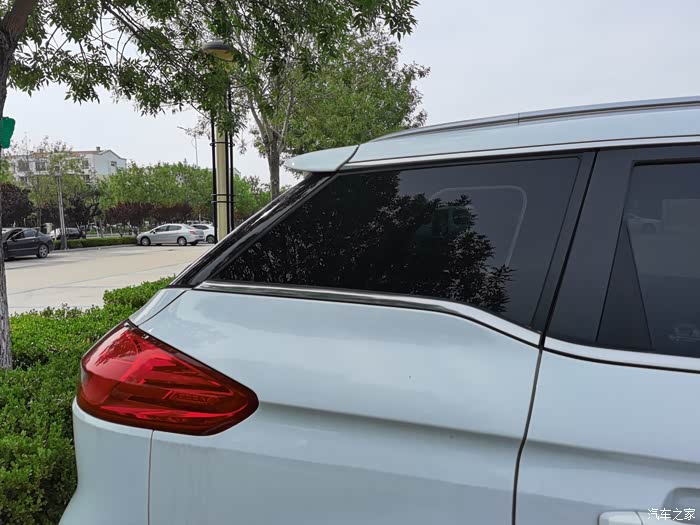

博越腰线内凹一条很有自己的特点

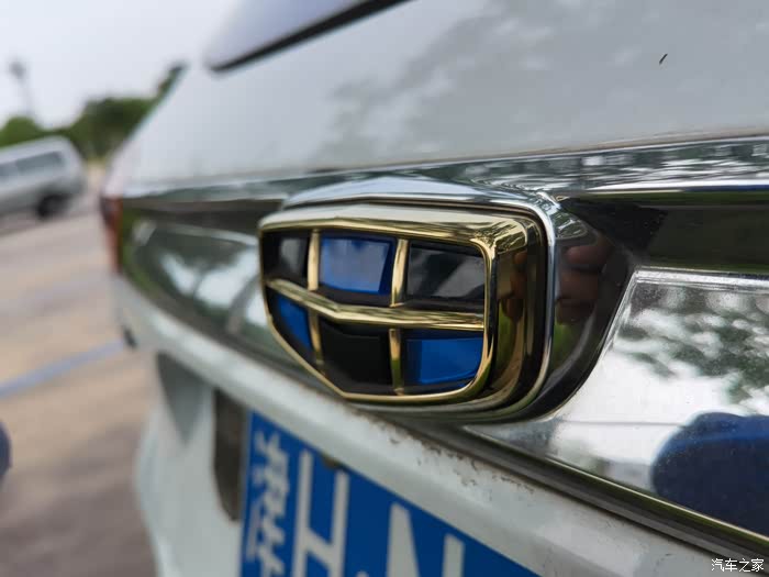

蓝黑标志现在已经成为历史了吧

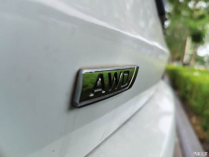

小小的四驱标志

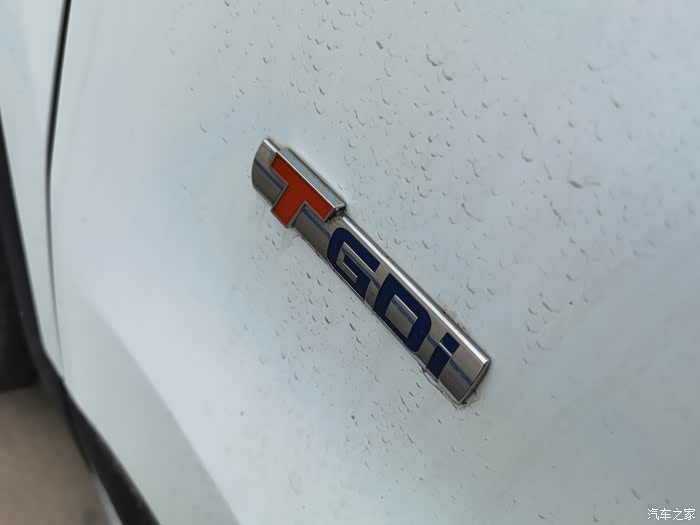

1.8T缸内直喷的标识

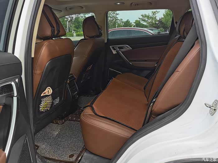

看看这座椅厚度,不过就是靠背稍微直了点

最后上一张店里换齿轮油的举高高的照片。。。。
