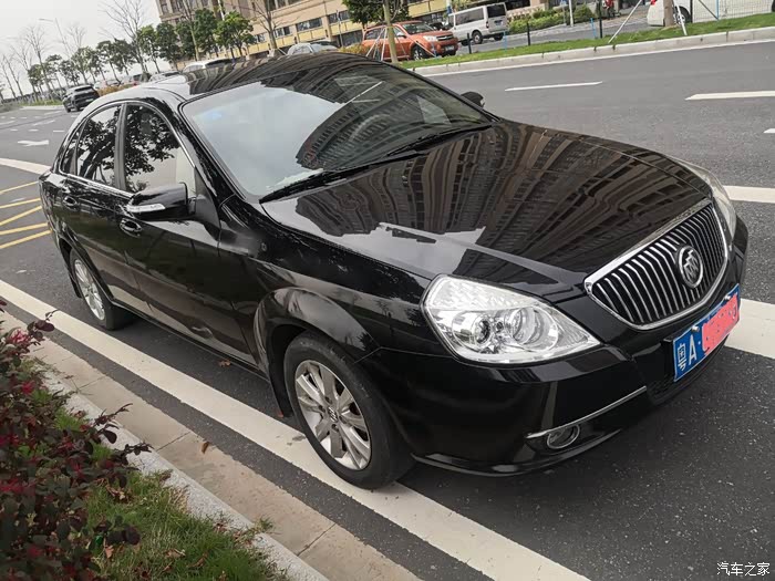

几次小刮碰在4S做过局部油漆,整体形象还很耐看吧!
右后门窗下边新车保护胶纸还在哟!
