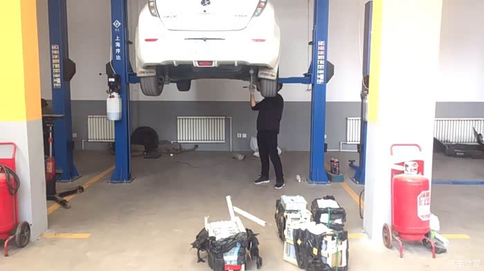

换电池的过程

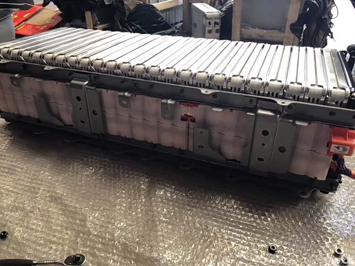

抬下来了,准备清理灰尘

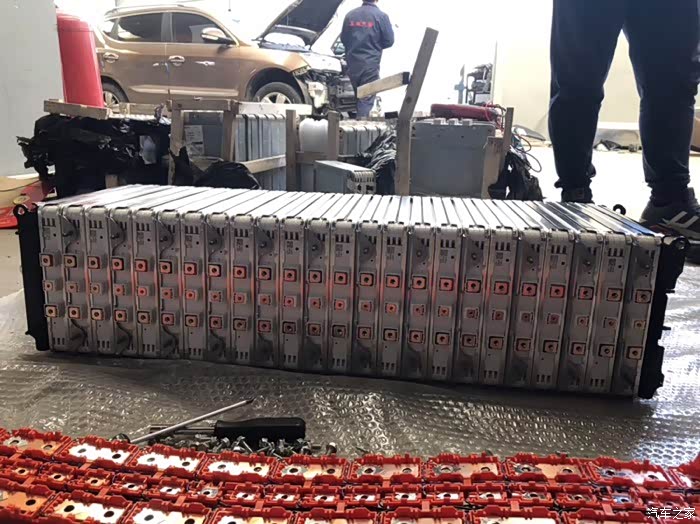

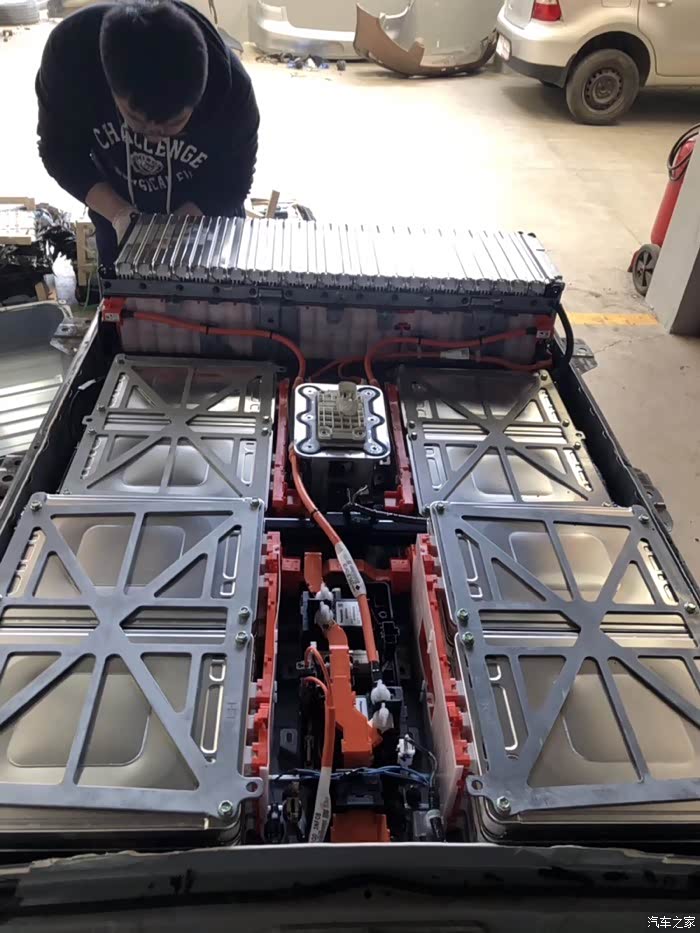

全部拆解
拆解

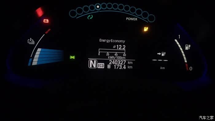

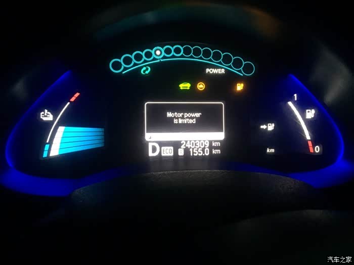

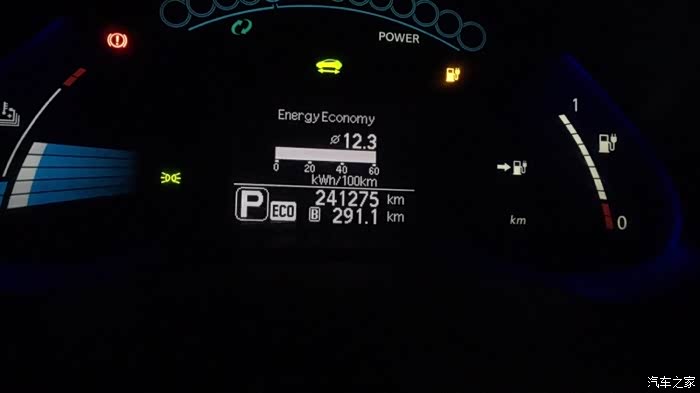

因电池电脑记忆问题,跑了155公里出现了小乌龟,当时跟害怕。
跳出小乌龟后又跑了20公里彻底的调点了,空档滑行到安全的地方,果断拔掉小电瓶,等了五分钟后从新装回去,好开心又可以正常行驶了,继续跑,让电池继续记忆因电池的威力

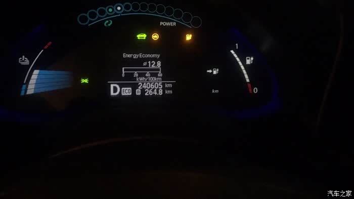

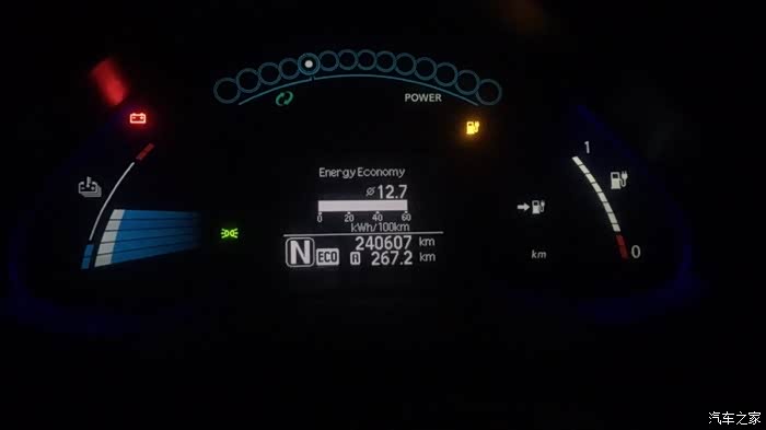

已经重新充好电后,又一次给小乌龟跑出来,这车什么山路,大坡一起来,跑出264公里,这时候还没有扔在路上,看看还能跑多少

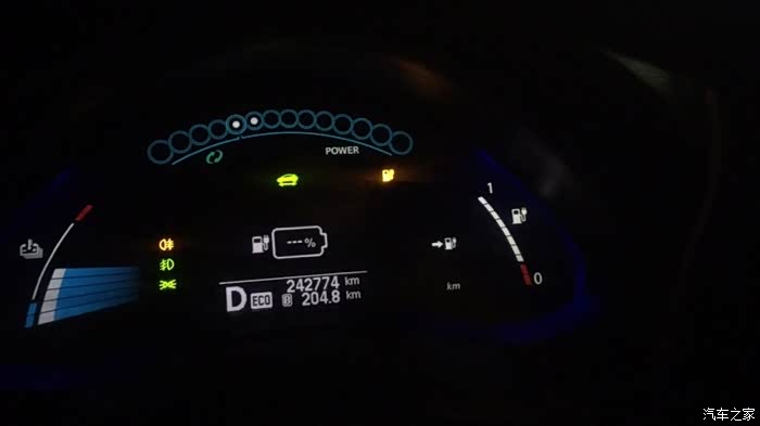

很遗憾扔在路上了,结果跑了不到两公里彻底趴窝了,只好拖车了

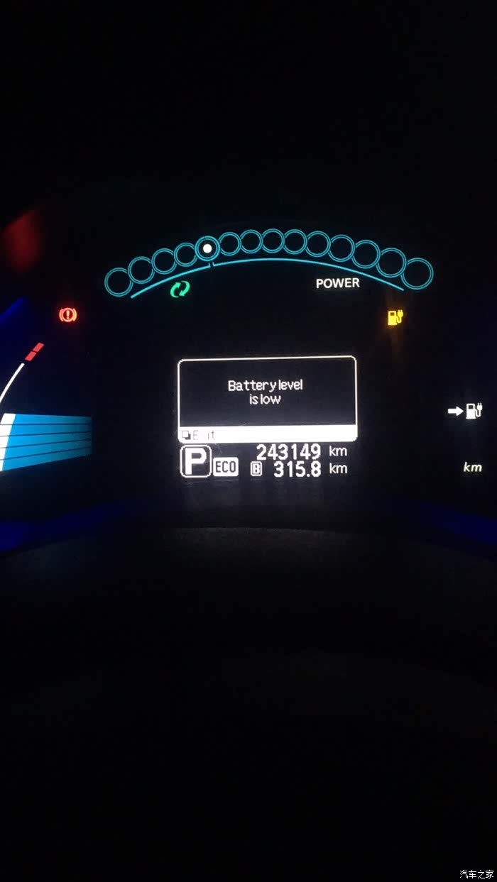

终于到家了,结果很好315平均时速80公里每小时,很惊讶的成绩,途中也没出现调电和小乌龟,很不错,准备五一挑战下2000公里的行程,自己想想也很激动。
