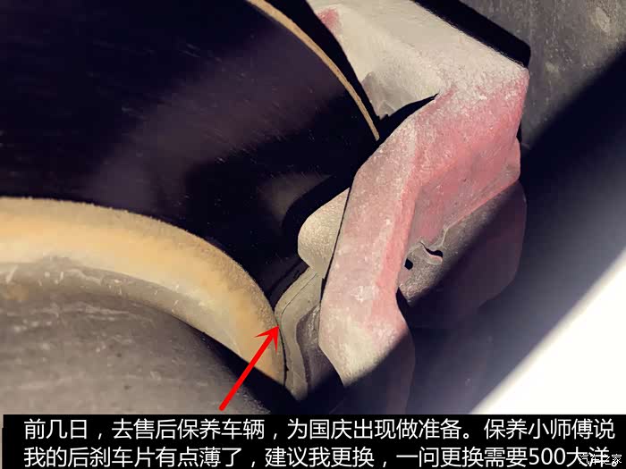

国庆节,侄女远嫁到四川泸州需要送亲,还有自己带家人出游,为了让车辆保持在最佳状态出行,我的爱车离上次保养才跑了5000公里又到售后做保养。(博越更换全合成机油为1万公里保养周期),保养时,小师傅告诉我后刹车片有点薄了,建议更换。我自己看了下再跑过1万公里左右没有问题,当天车友小黄也去保养发现后刹车片比我还薄,问了材料加工时500大洋,联系了车友会合作商有博越原车后刹车片价格还不错,小黄叫我帮他购买,好嘛!干脆买两套。我决定自己来更换,以前的车前后刹车片、改刹车盘我都弄过,这不是啥大问题。
前几日保养车辆为假日出行做准备,小师傅提醒说后刹车片薄了。

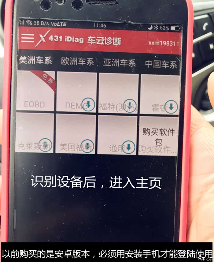

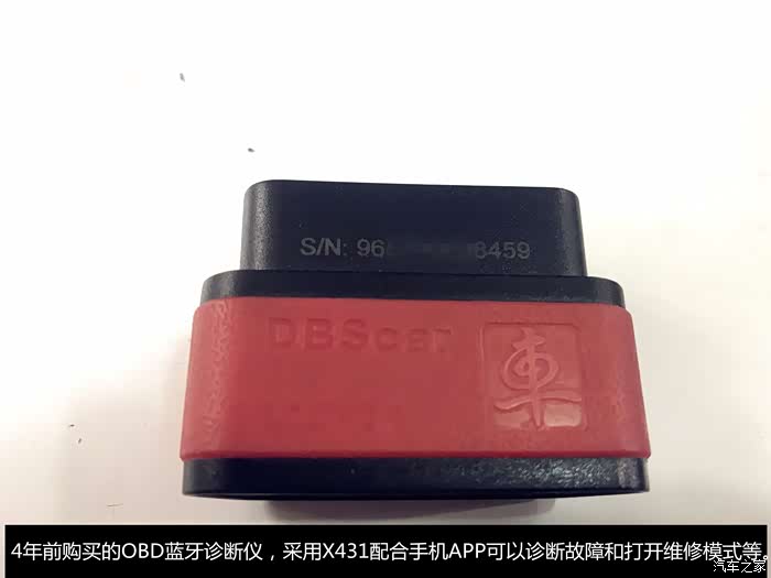

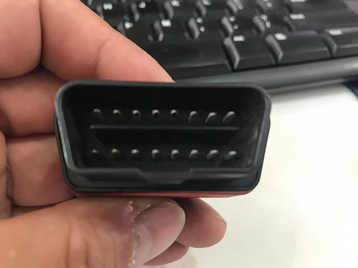

更换带电子手刹的车辆,需要用电脑释放后刹车片,专业的维修ODB电脑买不起,这是4年前购买OBD接头需要配合手机APP使用。
标准的OBD2接头。

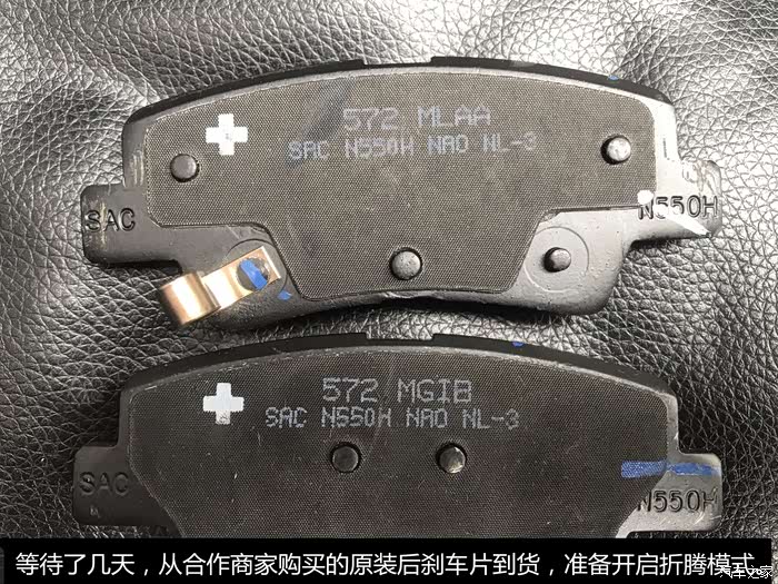

原车刹车片:
刹车片各种品种琳琅满目,个人建议选择原厂或者知名大厂比较放心。

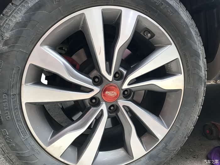

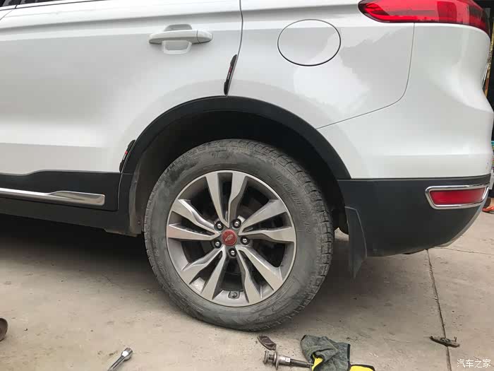

1:拆卸轮胎

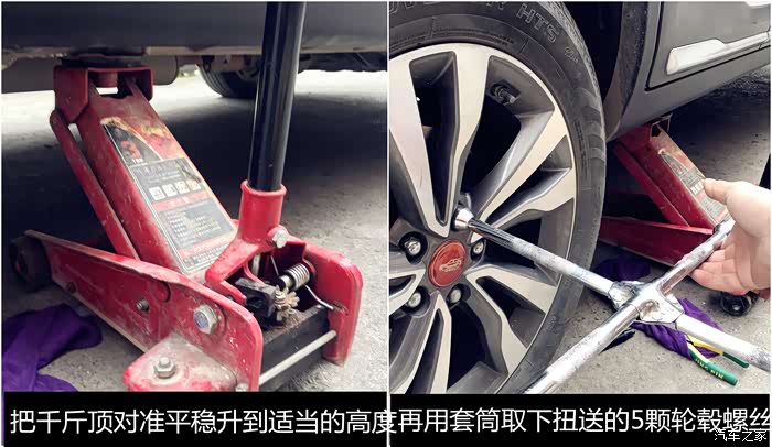

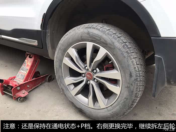

由于朋友洗车店国庆期间比较忙,就没有借到升降机,这次采用千斤顶更换,其实升降机更换更简单,拆掉两个后轮后,OBD释放后刹,再更换刹车片,会方便不少。
还是老地方,主要不影响他人。
啰嗦一下,初步简单说明下。

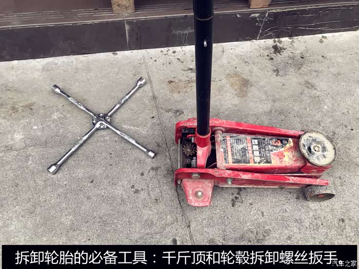

拆轮必备工具。
拆轮施工中......
先拆松轮毂固定螺丝。

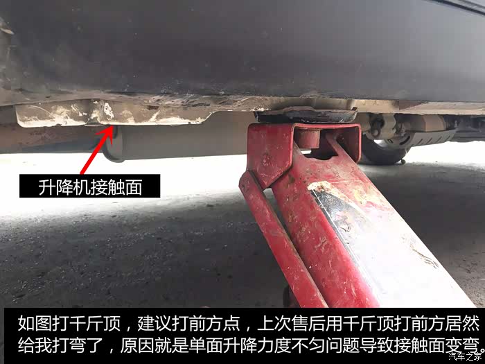

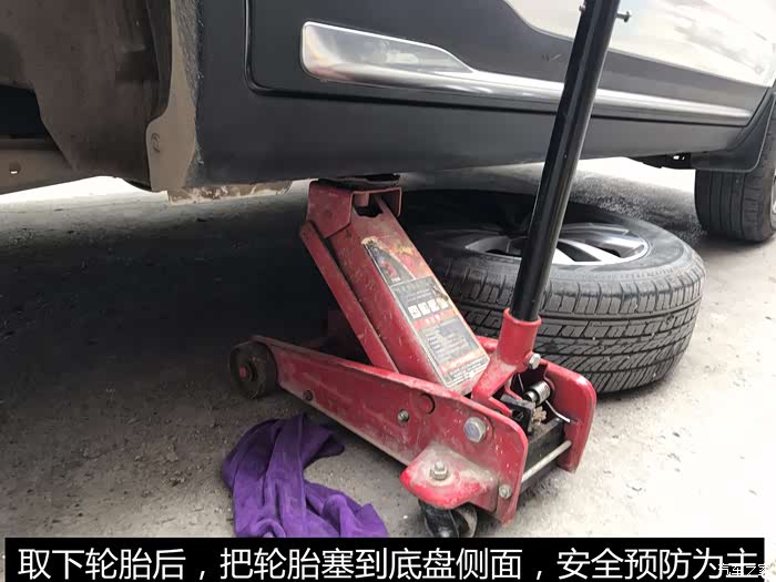

千斤顶使用注意事项,不要顶后方凸出来的位置,千斤顶顶起来后,力度不均匀会导致压弯哦!

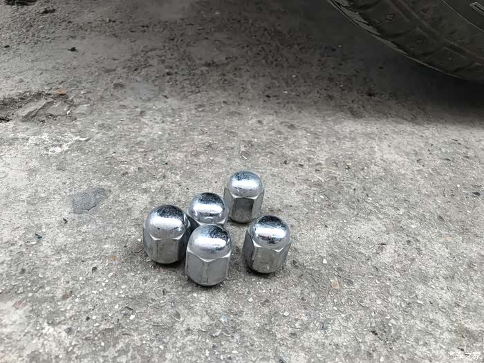

上升到适当高度,取下轮毂固定螺丝。
取下的螺丝,记得放好哦!
然后,拔下轮胎。
把取下发轮胎,塞到底盘侧面,预防安全为主。

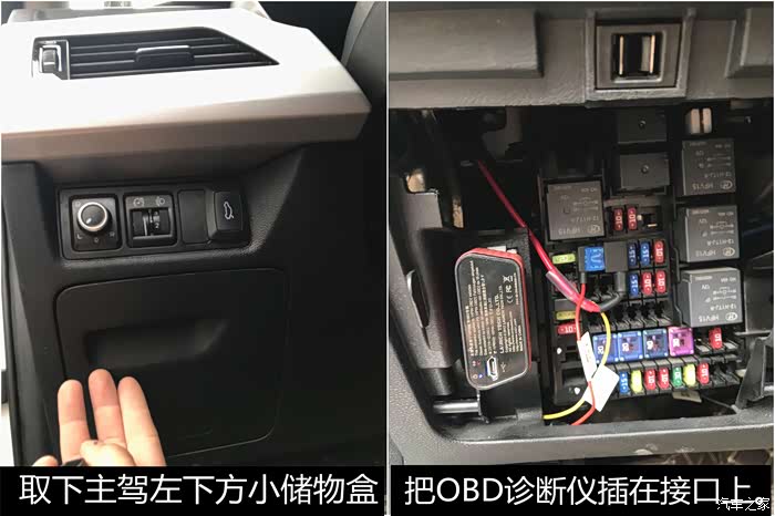

取下主驾驶室左下方储物盒,插入OBD接头。

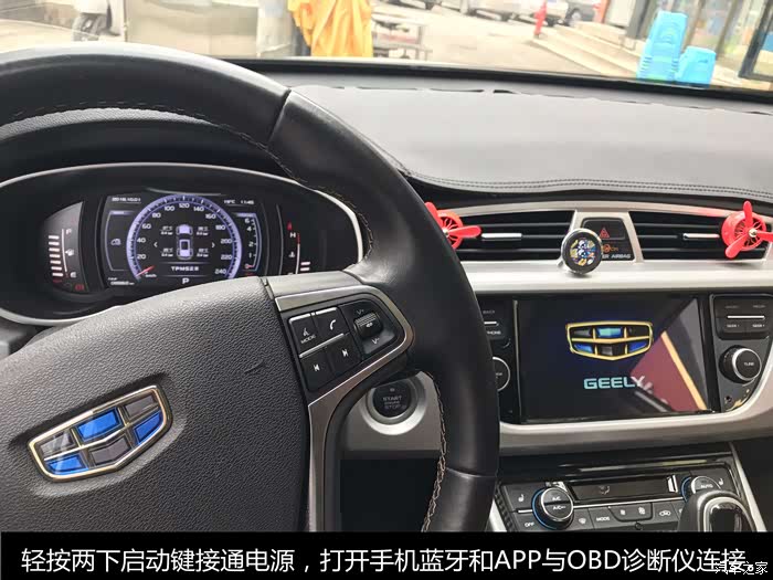

不踩刹车,轻按启动键两下接通电源,档位保持P档,手机打开蓝牙后再打开APP连接诊断仪。

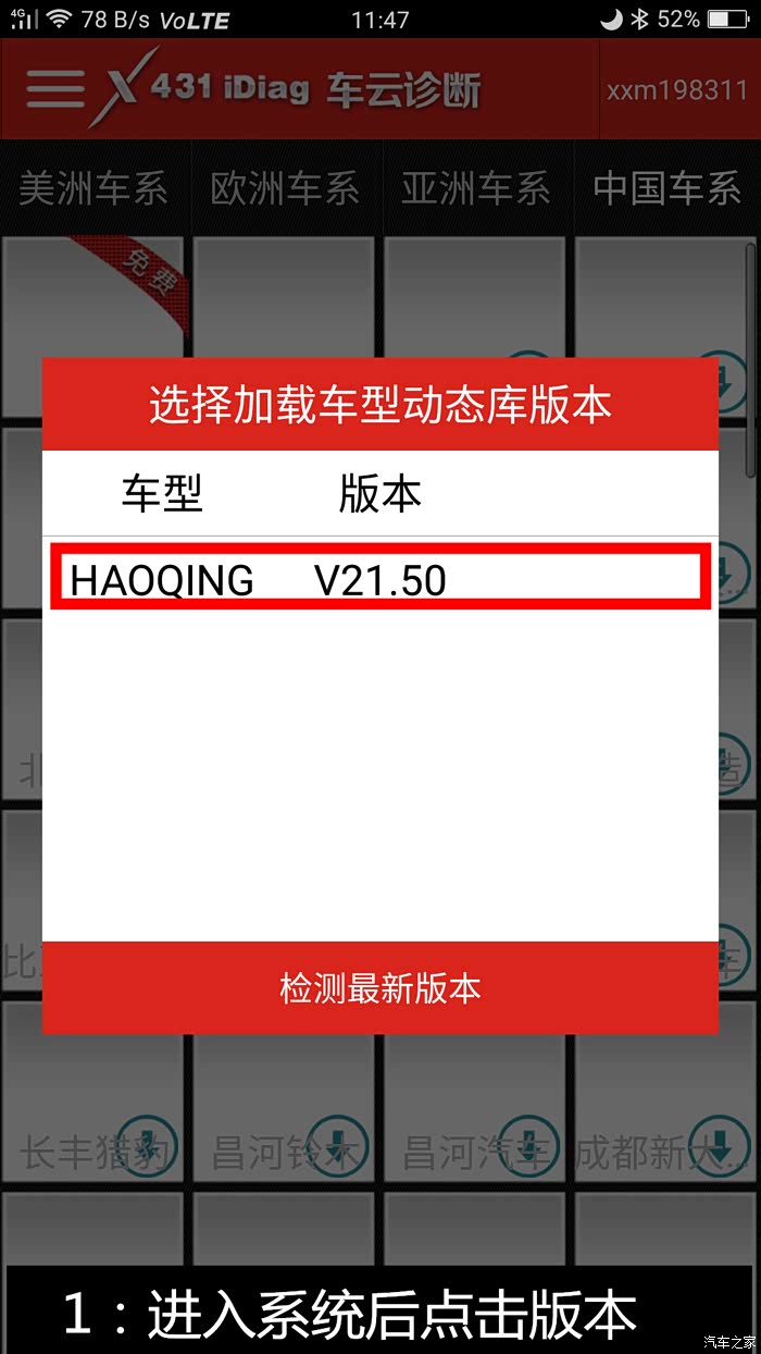

OBD诊断仪手机截图操作教程
打开蓝牙连接好进入软件就可以显示系统版本了。

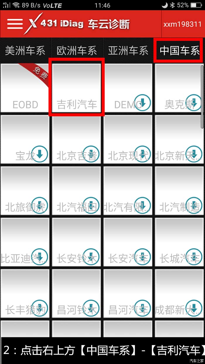

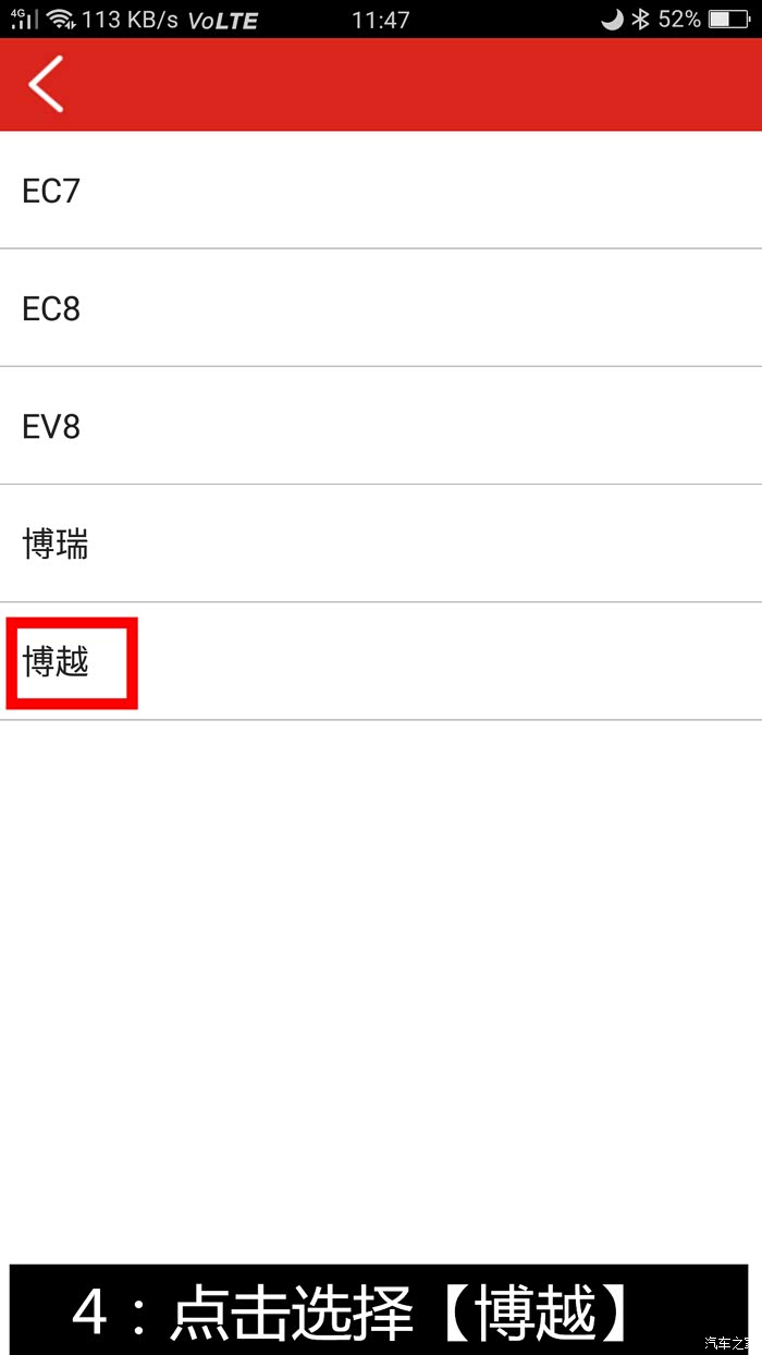

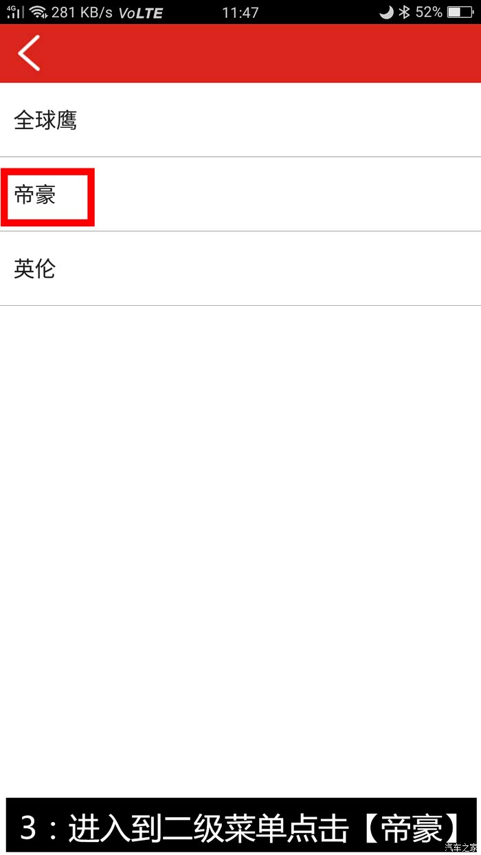

点击右上方【中国车系】,再选择【吉利汽车】,我的这个OBD车系需要自费购买的,我就买了 上海通用和吉利汽车的。
进入二级菜单后,选择【帝豪】
进入后再选择【博越】

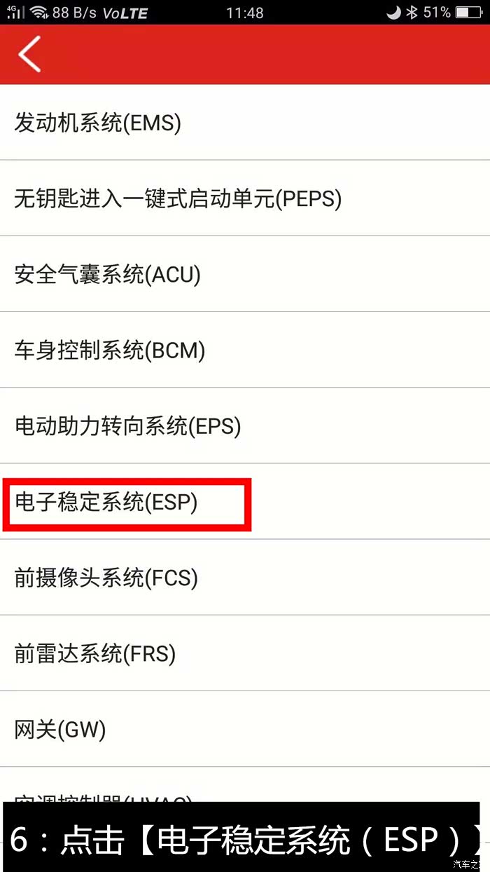

功能还是很强大的,上次4S技术总监说和他们的几乎差不多。选择【手工选择系统】
电子手刹属于ESP系统,点击相应的【电子稳定系统(ESP)】。

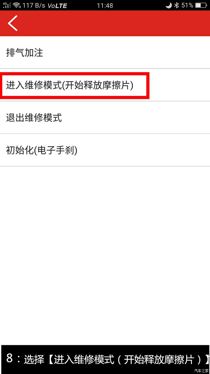

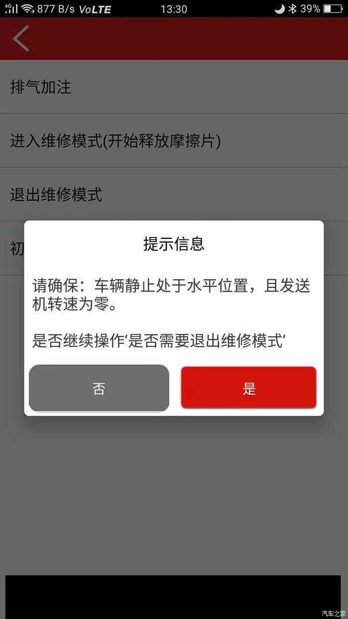

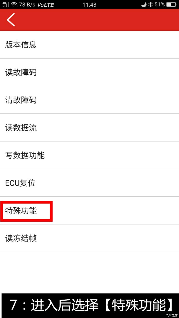

进去ESP系统后,我们选择【特殊功能】,需要把后刹设置为维修模式。

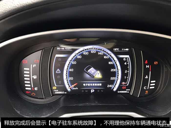

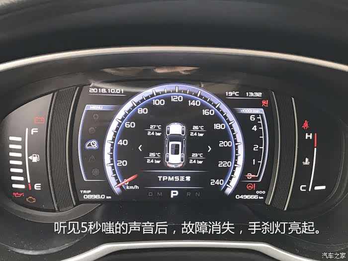

选择【进入维修模式(开始释放摩擦片)】,这时候就会听见后刹5秒 嗤的响声后,后刹片释放就完毕了。

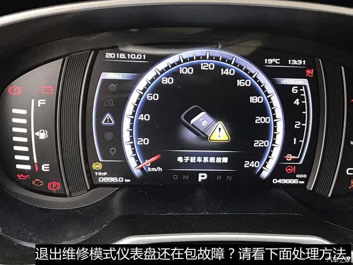

释放完毕后,仪表盘会显示故障,不用理会他,在维修模式下拉手刹是没用的哦!

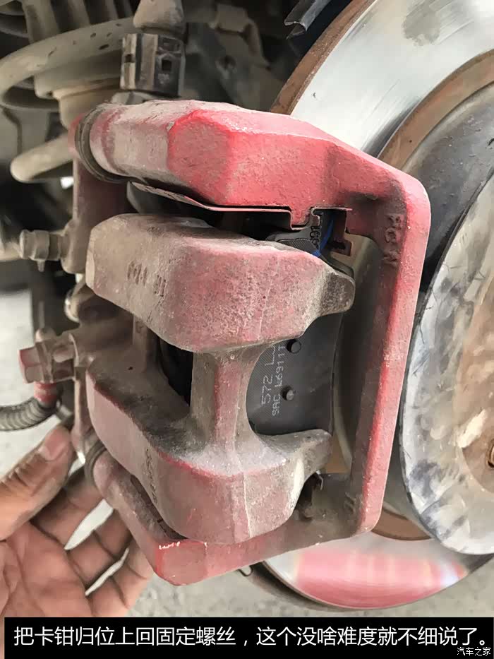

3:拆卸刹车卡钳

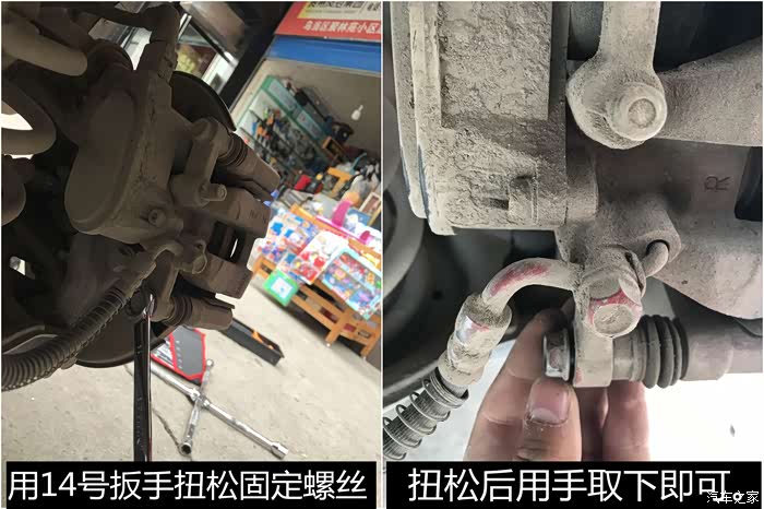

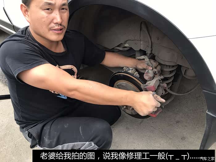

接下来,就是体力活了,拆卸刹车卡钳。

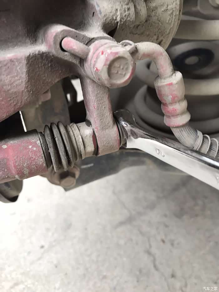

用14号扳手取下两颗固定螺丝。

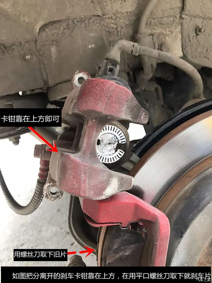

取下螺丝,把卡钳挂到上方,切勿悬吊空中。
如图挂好分离的卡钳分泵。

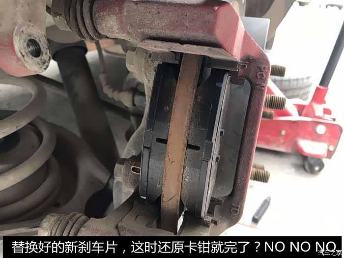

4:专用工具顶活塞,更换后刹车片。

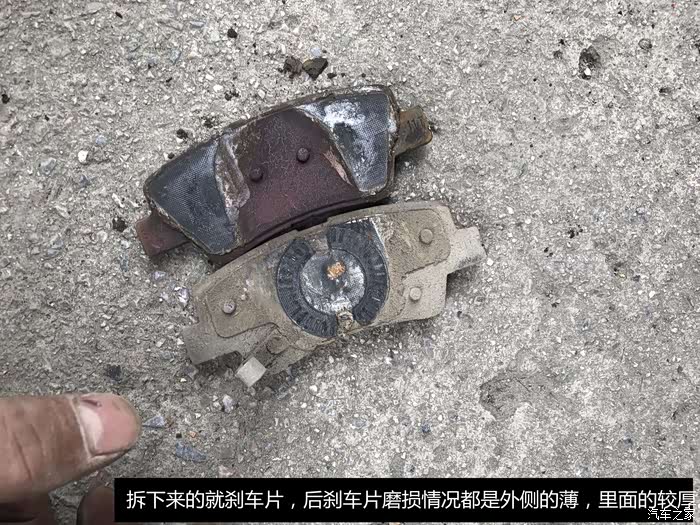

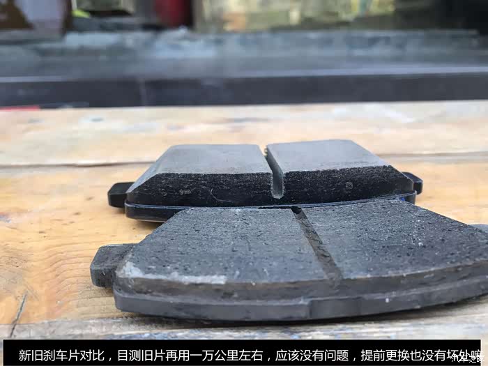

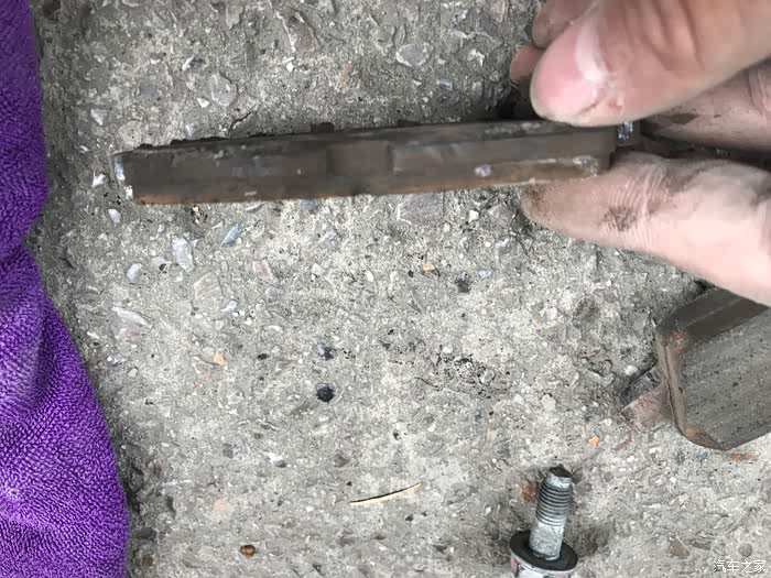

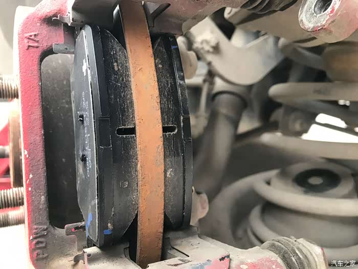

拆下来的刹车片,我手里的外侧的磨损要严重点,内侧的还比较厚。
外侧的刹车片新旧对比下。
上回新的刹车片,继续看下文。

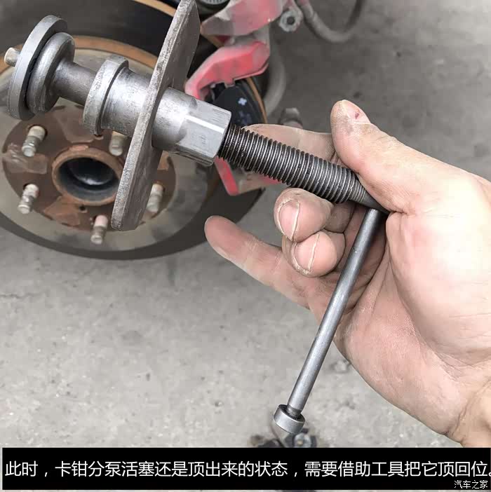

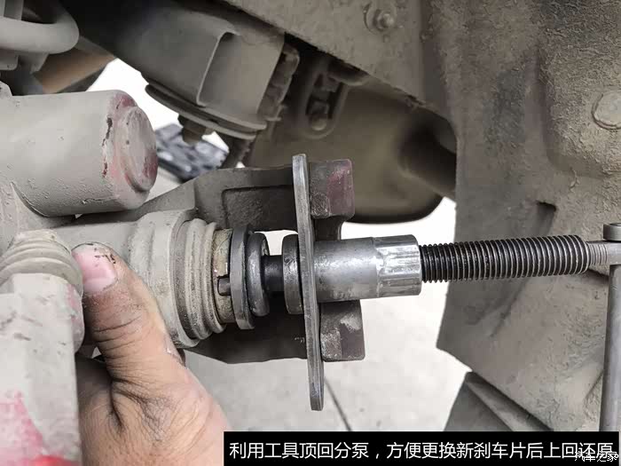

刹车分泵虽然释放了,但是分泵还是在就刹车片的行程,需要用这个工具把它顶回位,才能上回卡钳。
这个工具某宝有买一半为65元左右一套。
这个工具某宝有买一半为65元左右一套。

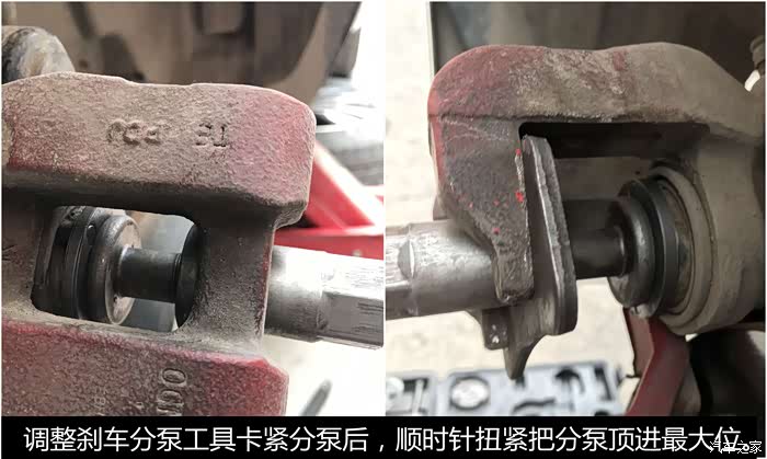

调整工具,把分泵活塞顶到最大行程。
如图顶到最大张度行程后,就可以还原卡钳了。
还原就不多啰嗦了。

继续拆左侧轮胎、卡钳:

分离卡钳后,取下就刹车片。
拆下来的刹车片和右侧情况一样。
用工具顶回分泵行程。
顶回的分泵图片展示。

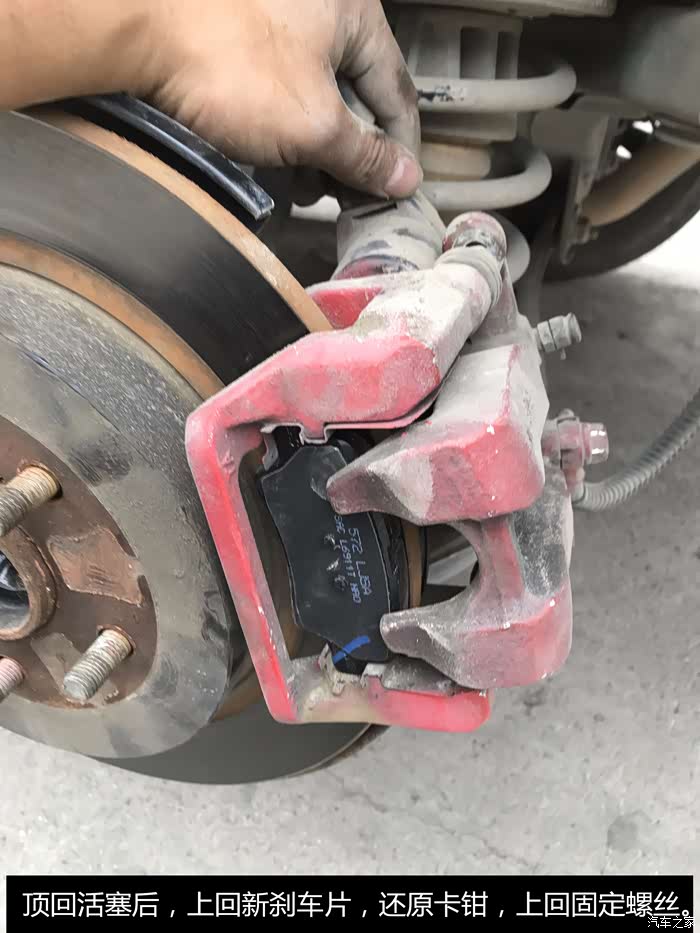

上回新刹车片。
好吧!我是修理工...............
上好新刹车片后,还原卡钳。
上回两颗固定螺丝,注意一定要扭紧哦!

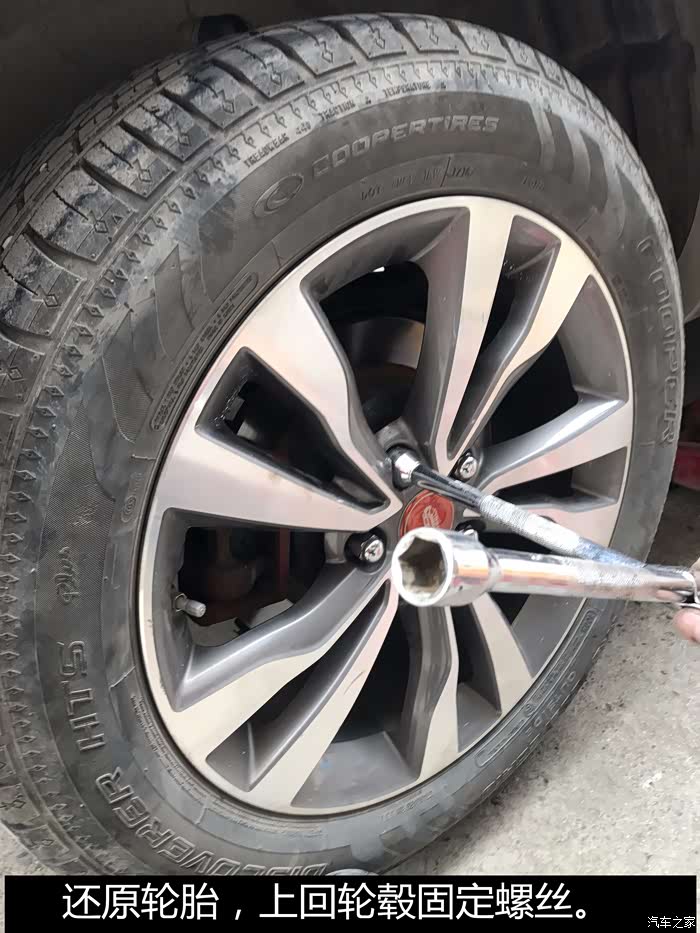

上回轮胎,扭紧固定螺丝。
大功告成?没还没完!o(∩_∩)o 哈哈

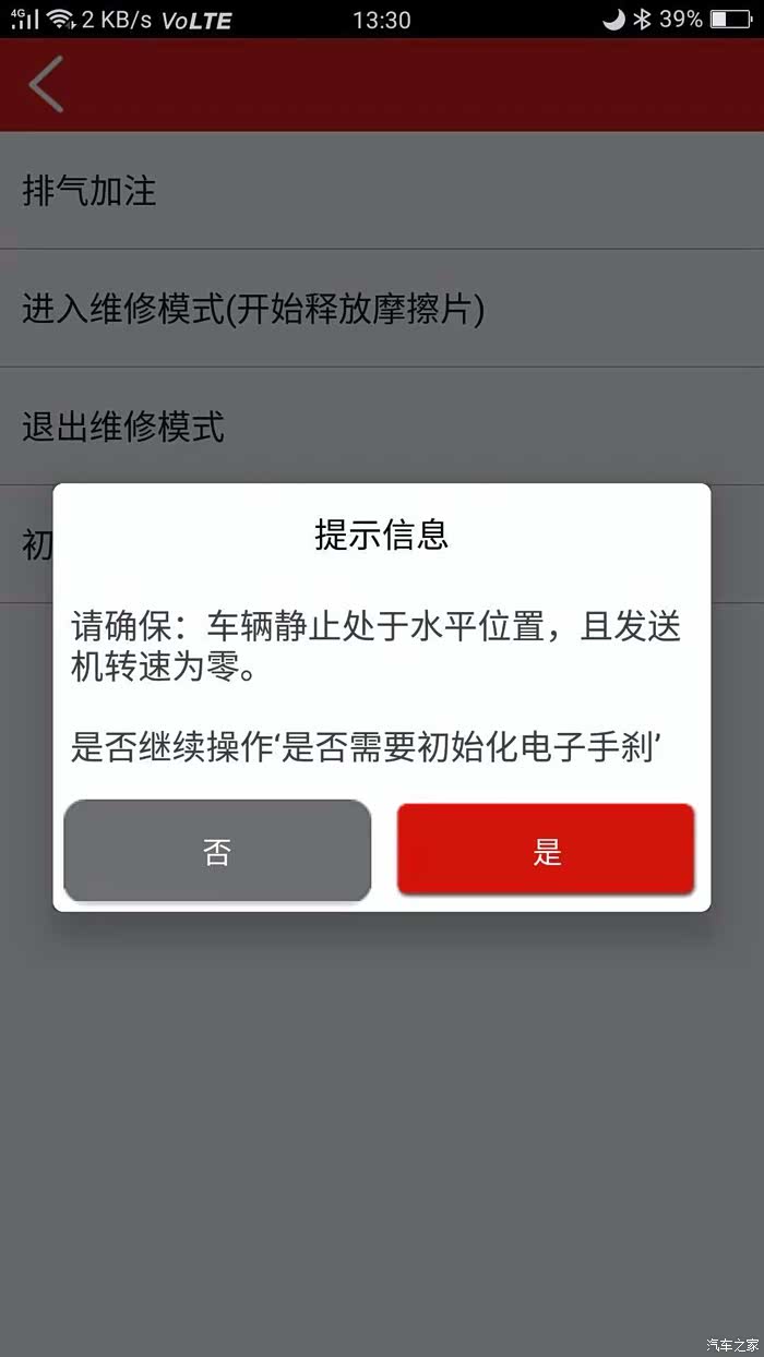

更换还原刹车卡钳后,需要用OBD设备,还原电子手刹。

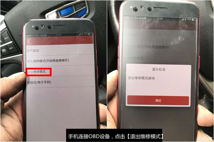

先退出维修模式。
来一张手机截图更为直观。
退出后还在显示故障,不要急,慢慢来。

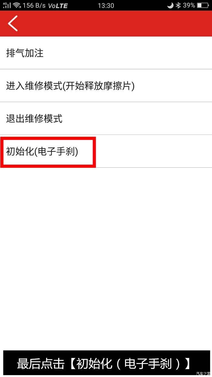

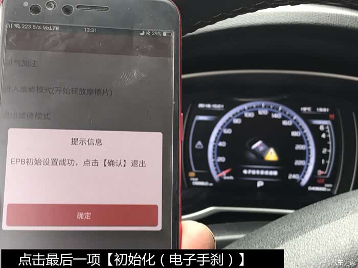

初始化电子手刹,消除故障。
点击最后一项【初始化(电子手刹)】
再点击【是】确认初始化,就大功告成了。
初始化完成,故障消失,刹车灯再次亮起。
