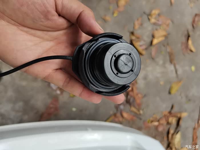

1、把原车油箱盖锁整个取下来
2、用一把小的平口起子,有四个卡扣,卡扣位置有明显的缺口,容易找到,撬开两个卡扣,撬相连的两个即可拆下来,使劲撬就行

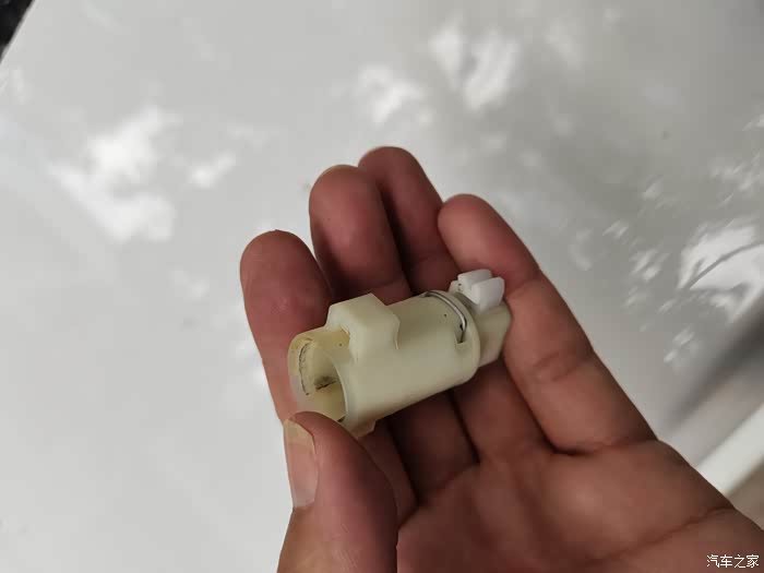

3、撬开以后,插入钥匙,拿出来白色小塑料桶,也就是锁芯包。
4、刚刚已经插入钥匙,用起子把白色塑料桶上的一个钢丝卡扣,慢慢的就可以拔出锁芯了,因为最底下有一一盘弹簧,会把塑料锁卡弹飞出去。

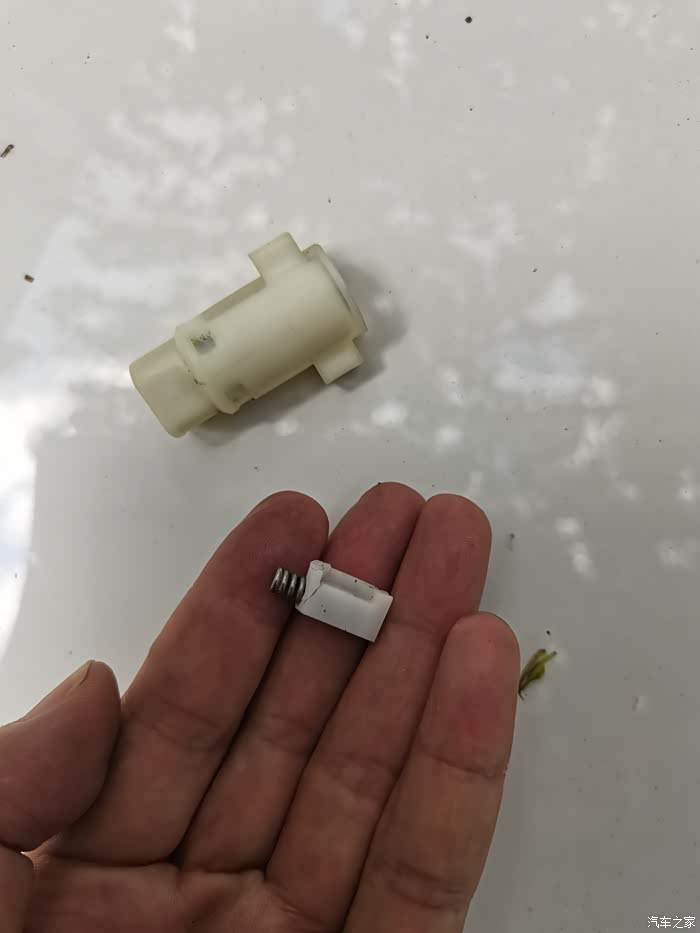

就是这点断了,所以锁不上
锁芯底下的锁卡子
这个是已经拿出锁芯的白色塑料桶

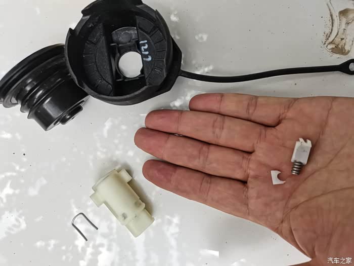

5、
把新的空锁卡换入老的塑料桶底,非常用力按住锁芯底子卡扣,放入锁芯即可
6、再把白色桶放入黑色锁桶里面,再把黑色锁桶卡入盖子里面就可以了。
