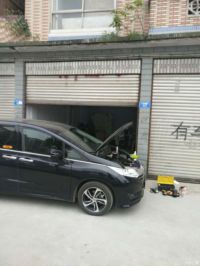

自己动手: 节气门清洗。

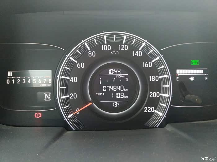

不知不觉就7万多公里了,有点不可思议,毕竟新车到手才7个月
,之前一直92号汽油,也没有清洗节气门,动力油耗不错,最近几天出现怠速加油门没有反应,转速升不上去,得几脚地板油才反应得公里,行驶中倒还正常,怀疑节气门脏了,自己动手,很简单.....

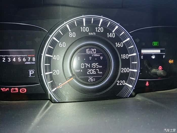

看看半年多一点点的车行驶里程,是不是很意外

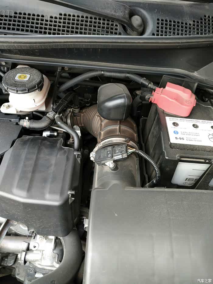

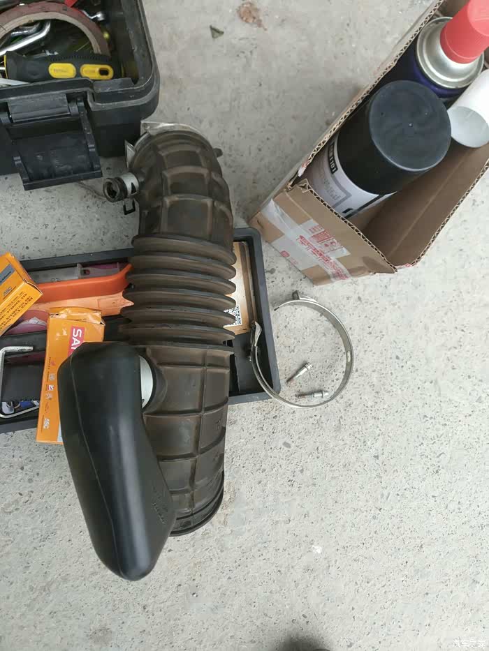

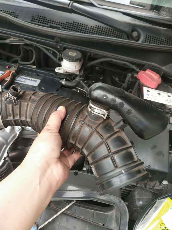

拆吧!

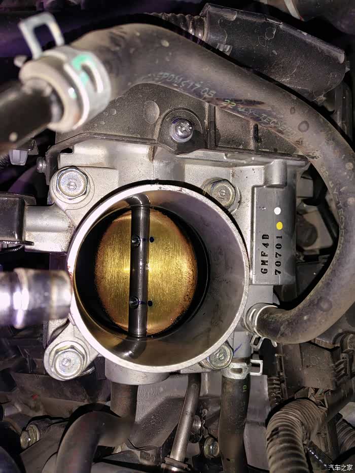

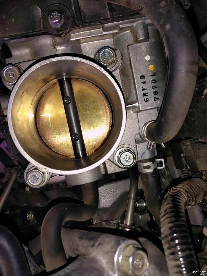

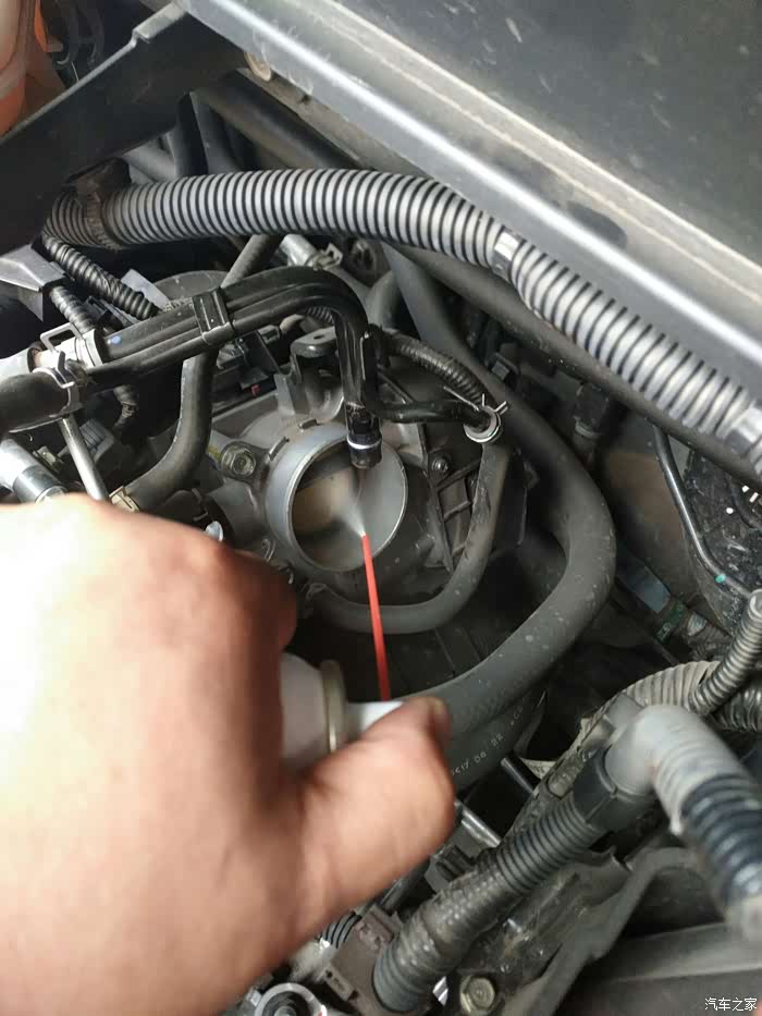

由于时间关系,没有拆下节气门来清洗,不过这样子效果也不差。

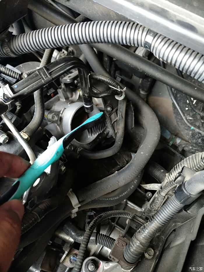

自己动手,没有帮手踩油门踏板,只能这样了。

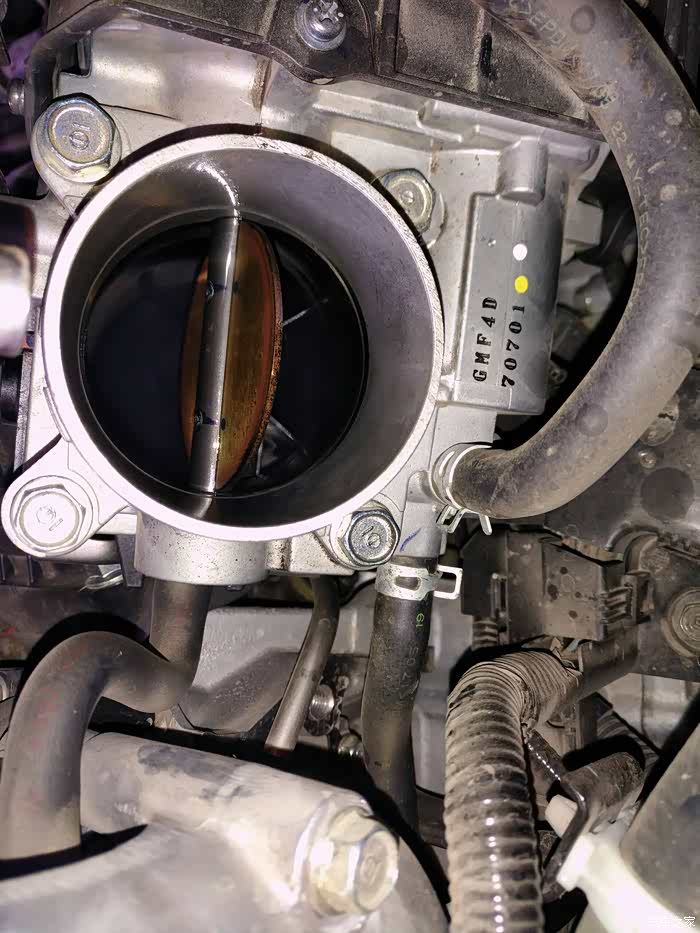

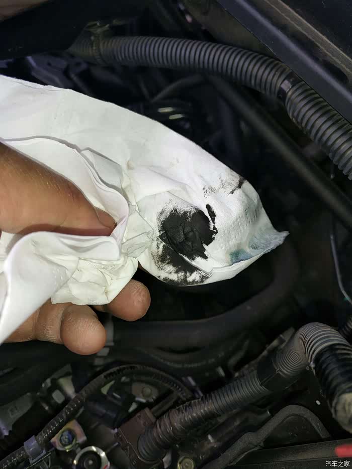

确实好脏。
用手感觉明显节气门周边一圈积碳,牙刷干活。
由于自己动手清洗节气门后会造成怠速过高的问题,因为积碳没了,节气门还是保持原来默认积碳为本体的开度,怠速肯定高了,刚刚装上启动会稳定在1200转,需要电脑重新匹配,不过我哪里来那个设备
,就让原车电脑自己学习吧!跑了两天怠速就会慢慢降下来了,刚刚拍的里程,看看现在恢复好的怠速,跑了几百公里就完全ok啦。
