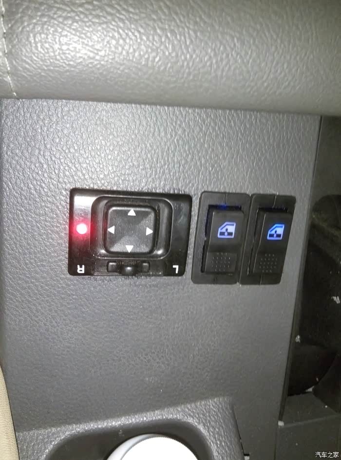

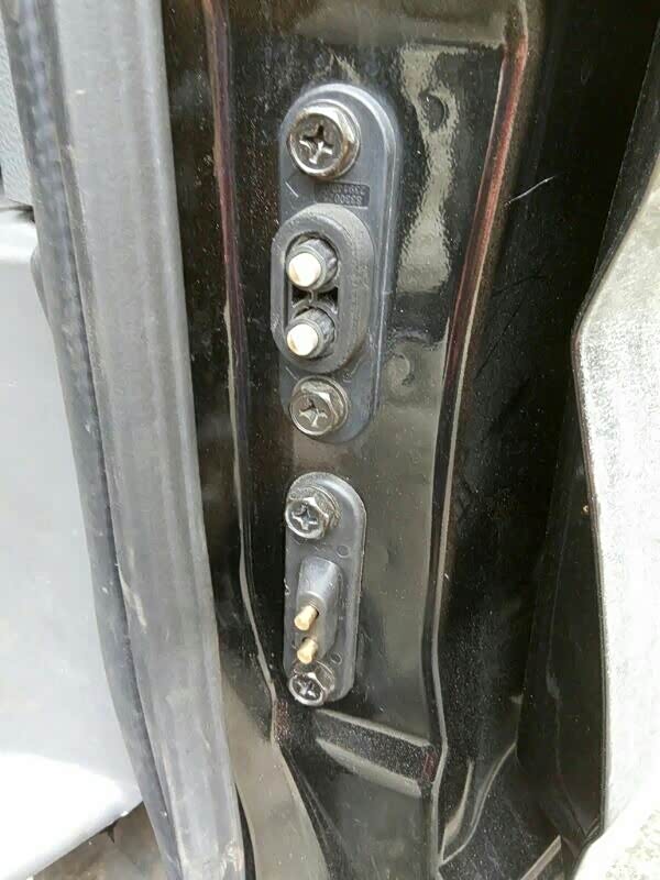

电极触点只有两个点,我只装两个控制开关在护手箱上一门一个,愿意折腾也可以加装两个在中排两座椅边上或护手箱后方,便后面的人驶用。装门上边不行,除非你找到合适的多点电极

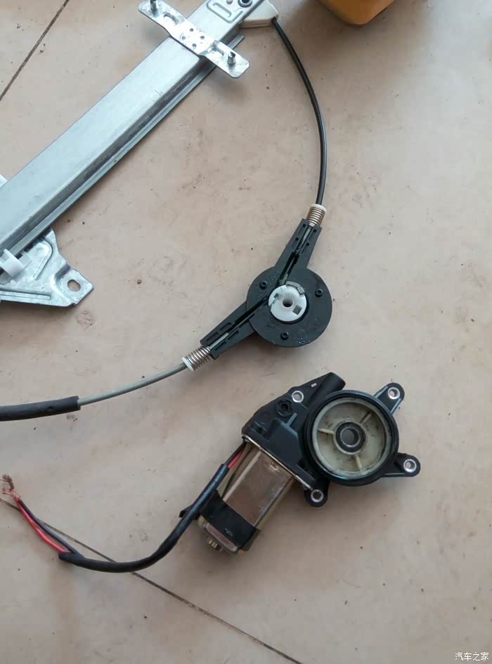

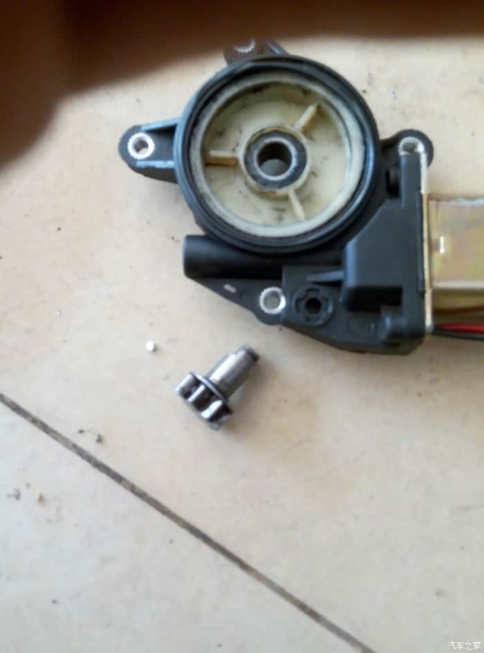

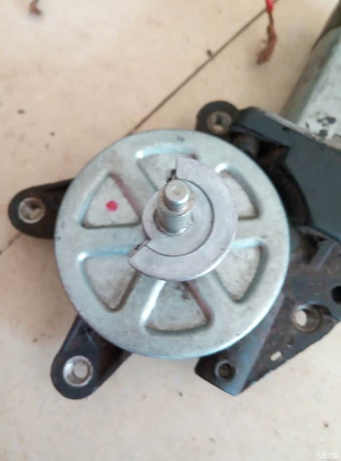

搞两个电机拆开取掉齿轮轴
把车的升降架拆下来,同样取岀手摇轴

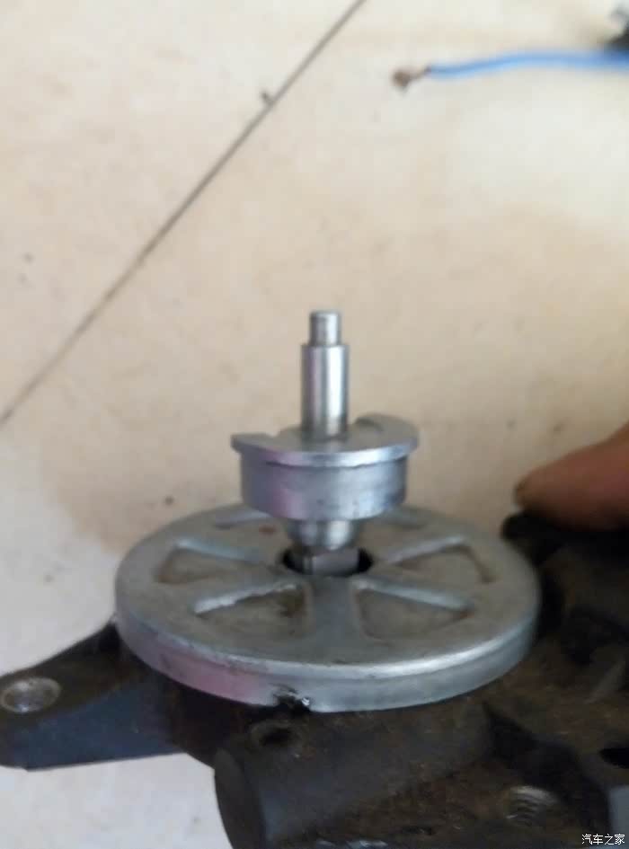

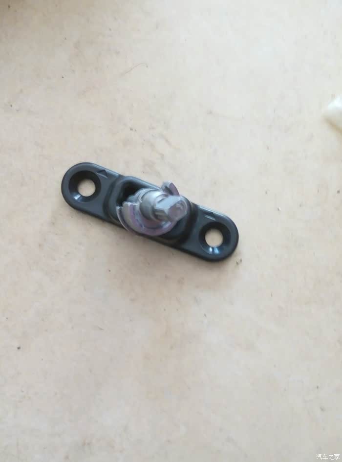

然后把手摇轴磨成电机齿轮轴,拿手摇轴去找车床的叫他改成电机轴,要带电机和轴给看做样板,电机有个铁盖也要钻孔。图片是磨好的手摇轴。
磨好的手摇轴和钻好孔的铁盖
把磨好的手摇轴装回升降架,然按原的样子装回车上。
电机盖钻孔后把电原来的东西装回电机上。电机齿轮轴不要装,空那个孔岀来,套手摇的,可能有人会想为什么要在电机反面打孔,不按电机原齿轮孔套,因为手摇轴不够长,电机卡片卡不住,只能反面打孔卡手摇轴了。

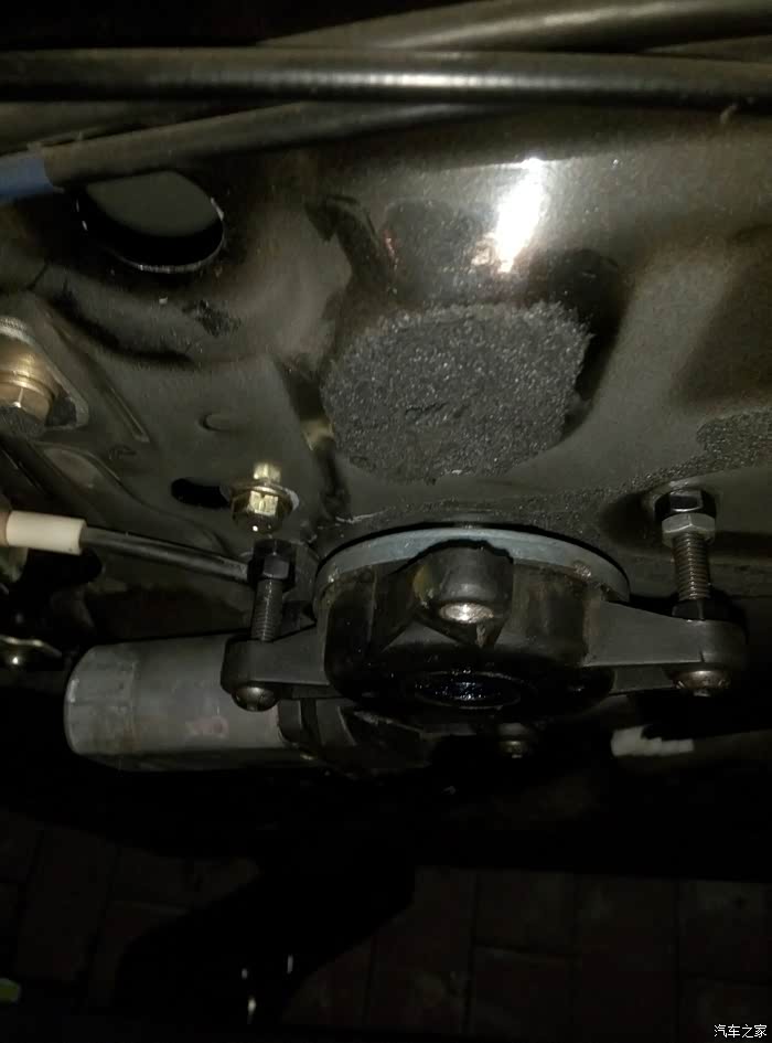

电机是这样装的,打孔上罗丝,有一个是上在原升降器的以便两者定位。简单点就是用电机代替手。

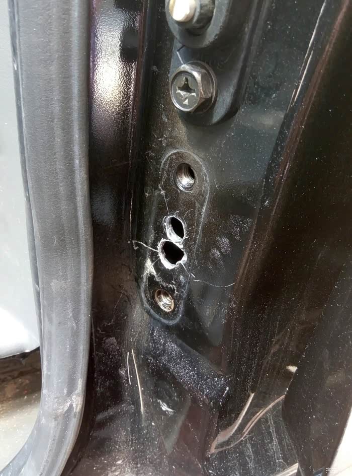

把B柱电极下面的定位胶换成通电的(荣光中门电极合适罗丝位)
要打孔过线
车窗电机功率不小,如果有自改的朋友注意用线、接线安全。

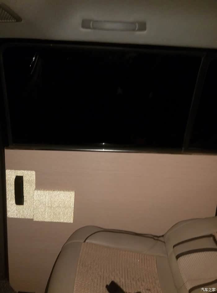

改好的中门,电机会高岀原门板两分左右,不过我的原板渗水泡坏了,现在换了合板。不过换了之后发觉真心比原来的好看多了
