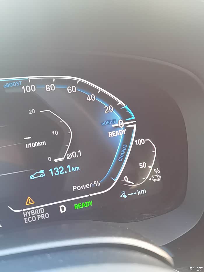

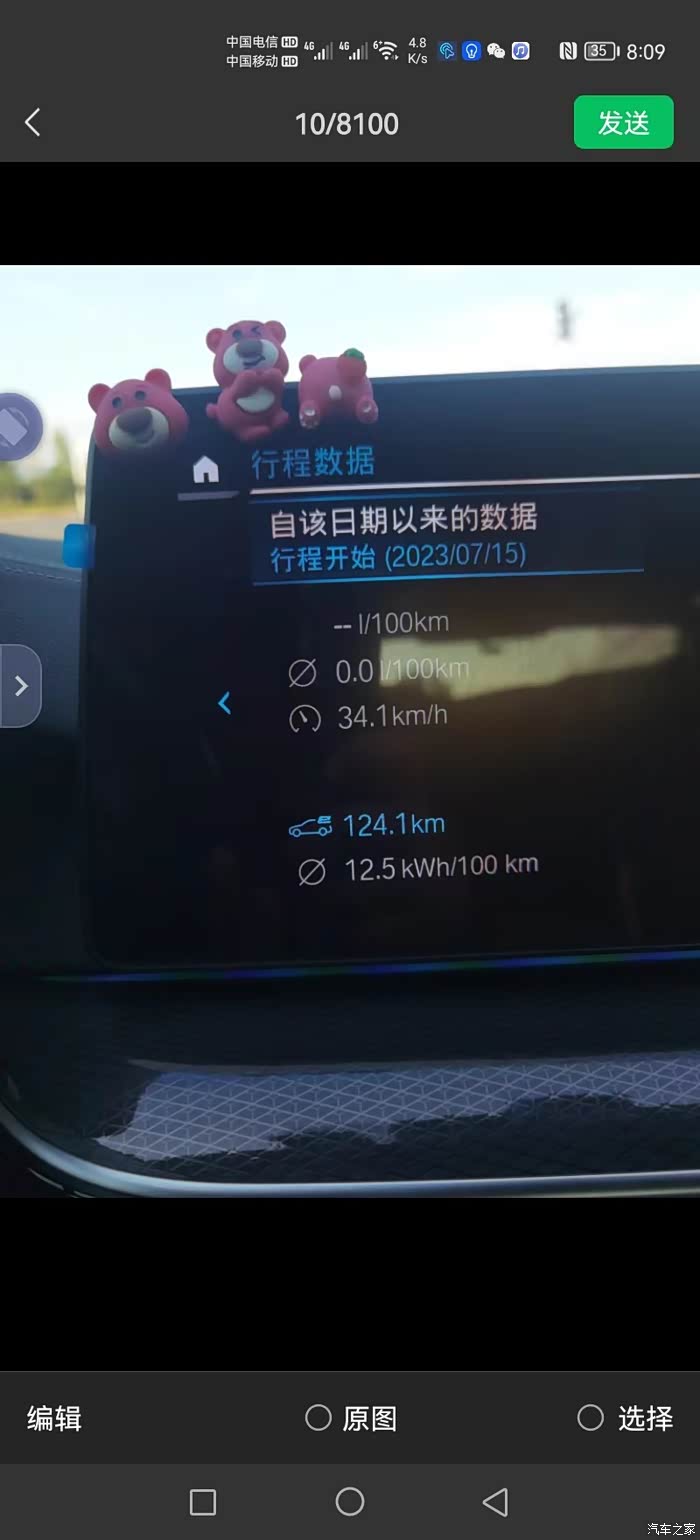

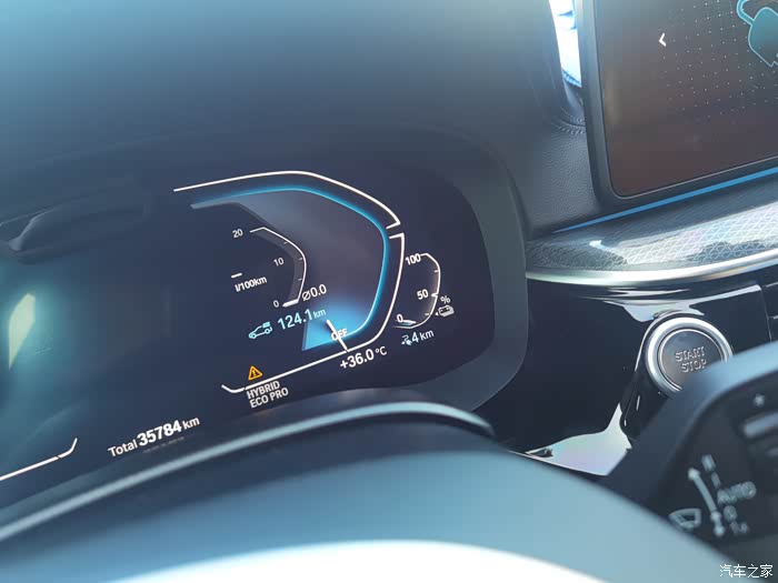

2021款535le开出132KM+极限续航!无动力卡丁车式极限驾驶技能!

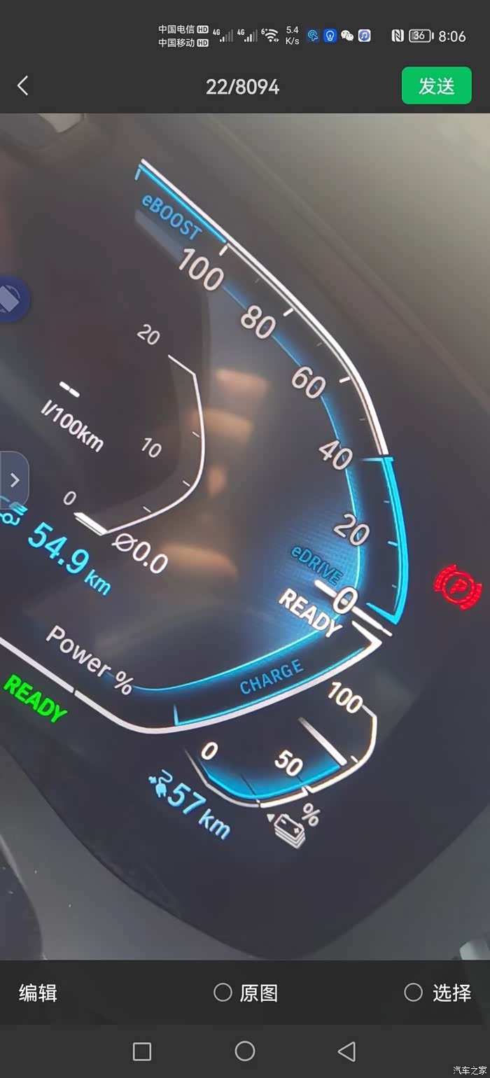

2023年7月15日132KM+极限续航挑战说明:
1、前半程依然开了音乐,并且短暂开启空调系统,从50%电量开始关闭音乐。
2、根据目前最新的测试结论,535le最佳续航时速应该在60码以下。本次测试最高限速为60,极少部分时间时速会超过60。
需要特别注意,经济时速和经济续航是完全不同的两个概念
前者是何种时速下能耗相对最低,
后者是何种时速下续航最远,两者是鱼和熊掌不可兼得
2、根据对动力指针的分析,70 60 50 40这几个点,匀速行驶时,40公里时速动力约为1%,50码动力需求约3%,60码需求约为5%,70码和80码受路乌龟车干扰无法取得稳定观察环境,不做采集
3、深度采用无动力卡丁车式玩法,充分利用空档滑行,非紧急减速工况不要动能回收,不要放过任何一个可以空档滑行的机会,无论是路况畅通还是拥堵跟车,都可以空挡滑行(考验预判能力,不要胡乱滑行,不要胡乱滑行)
4、使用HEP模式,不要使用纯电模式。HEP模式下电机功率比纯电温和。
5、切记关闭大灯,只开示宽灯(0档和auto是一样的,其中0档停车状态时可以完全关闭所有灯光,但在ready模式下=auto,auto停车状态时和起步时不一样,起步后功率全开)
6、务必全程使用limit功能协助稳定电门控制,防止无意义的电能溢出
7、务必卡点,卡红绿灯,不要抢灯,卡点提前挂空挡,防止遇到红灯后急刹车。记住,每一次急刹车、重刹车都会损失2—5公里续航。每一次被红灯卡主,重新起步都会额外浪费至少1公里续航,
8、长时间停车等红绿灯时(例如20秒以上),请及时切换到P档,车辆会关闭大部分电子设备。

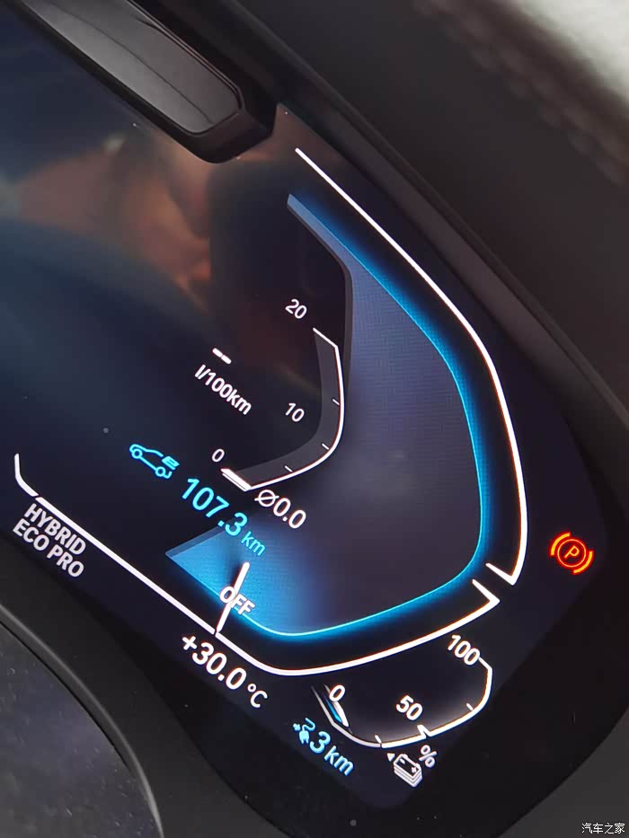

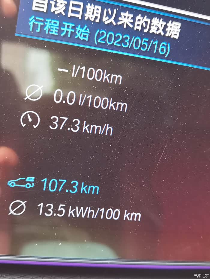

==================以下帖子是挑战120KM续航的旧贴内容===================

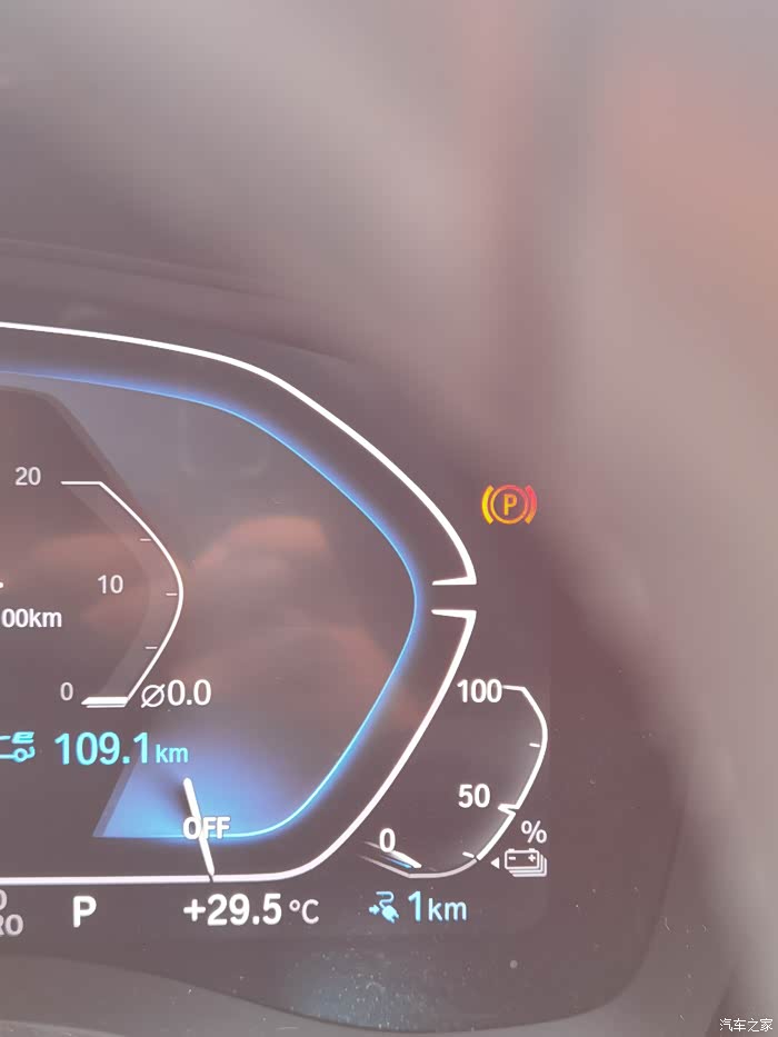

有几个问题需要大家注意下:
一、电是头一天晚上充好,然后从单位回家,中间已经浪费了至少3公里的电量。
二、续航挑战是第二天早上开始的,中间没充过电,大部分是城郊快速路,然后是城市拥堵工况。
三、我至今无法确定535le的电动模式下的经济时速,我预估的经济时速是50,60,,70三个点,由于80时速太快,数据变化剧烈,我无法确定80是否是经济时速,90码没测试过。所以我尽可能让车辆通过限速和辅助驾驶稳定到60时速。
四、60时速之后,加速时电机很吃力,动力需求爆表,对系统统计数表干扰很大。
五、我在109.1公里时停止测试,此时续航里程还有1公里,要知道,当续航里程不显示时,535le至少还可以跑10公里没问题(稳住油门)
六、在极限续航里程挑战时,我经常用手动推空挡的方式阻止车辆不必要的动能回收,同时也有约5%的场景下预判重大失误造成重踩刹车浪费能量。
如果我能完美预判,续航能力还会更高。
七、非常重要,中间我拐了一趟4S店,在4S售后报备后羊角异响和氛围灯熔断问题,4S店约进行了1个小时的检查,期间全车是通电状态,在重新上路后,电动续航约消失8KM。(如果我没去4S店,我有信心开出来130KM续航)
八、535le在匀速、限速和定速状态时,会频繁的进行轻微的动能回收,用以车速修正,例如限速或者定速70码,车辆能量流会不停的在电力驱动和充电状态切换,车速表中70只是预估值,实际值时69.5-70.5中间变动,车机系统不停的进行车速修正,进而无法避免的浪费很多能量。
如果宝马改变策略,让车辆时速高于70时,让车辆空挡滑行,电机停转,然后车辆自己时速滑落后重新电机加速,那么续航里程至少还能压榨出20公里没问题。
