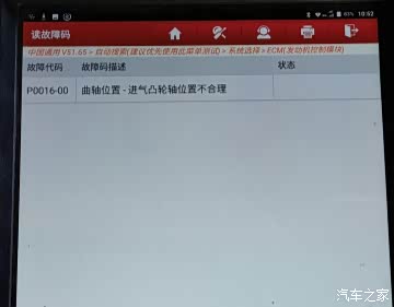

2021年1月18日,车又报发动机故障码了,抽空去查了,报P0016的故障,显示进气凸轮轴位置不合理。最后分析下来,初步判断是正时链条坏了(经验判断,链条被拉长了,当然目前并没有实际进行维修,还没有拆开发动机来实际确认问题到底是不是这个),在雪佛兰创酷车友群里问了一些车友,车友告诉也有好几个出了这个问题的。看了下使用手册,写着“正时链条终生免维护”,百度了一下,终生免维护的意思大概是能和发动机基本同寿命。然后我打电话找上汽通用售后,说明了情况,个人认为这是质量问题或者车辆耐久问题。数次(应该是和售后沟通了3次了)沟通后,总结下来,通用售后回复的基本意思就是:终生免维护,也可能会出故障,但这辆车已经出了三年质保了,只能自己去维修。我们卖了两千万辆车了,很难保证每辆车一点问题没有。好吧,你说的这点我理解,确实没法做到每辆车都没问题,毕竟还是有PPM的。但是我还是不能接受这个问题:这个链条,也不是一下就能拉长的啊!肯定是慢慢拉长,最后到了能报故障码的临界点,才会报出这会问题啊!谁能确定是不是在保修期内已经被拉长了?再说了,终身免维护的正时链条,哪能说出问题就出问题啊!如果只有我这一辆车有问题,那可能是个例,但是好多雪佛兰创酷车都出过这个问题了,别克昂科拉也有出过这个问题的,上汽通用不应该好好调查一下,给消费者解决该问题,然后内部查一下是什么原因导致的,最终从源头上解决该问题吗?雪佛兰创酷出了这个问题,那么雪佛兰其他车型,别克的其他车型,包括凯迪拉克的其他车型,很多车都用正时链条,是不是也都会有该问题?所以我又数次追问:我作为最终消费者,虽然已经出保了,但我反馈给你们问题了,你们是不是应该反馈给上汽通用的相关部门,去查证有没有这些问题,是不是质量问题,是不是当年跑耐久的车也出现过这些问题,去查看确认这些问题,最终不断完善经验教训,长久的解决这个问题啊!售后只是反复回答:我们会根据市场的反馈,去针对供应商做调整。我又问:那我反馈的问题,会不会到SGM内部去传递,然后去查证,售后一直支支吾吾,避而不答。我感觉基本就是:三年过保了,你爱咋咋地。具体市场咋反馈,他们咋调整,一直不说。

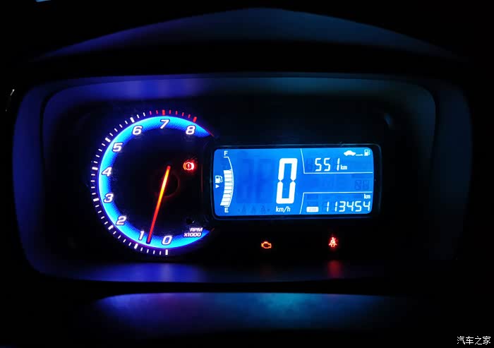

最新的一次报故障码
电脑读出来的故障描述
有报过这个故障码的车主,最后查下来是正时链条的问题,图左为原车的正时链条,图右为新的正时链条,从图中可看出,正时链条被拉长了很多。
