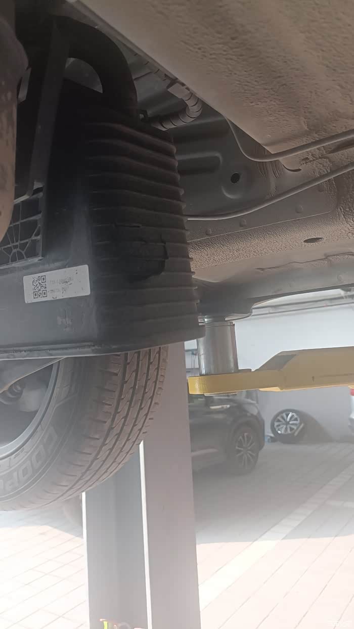

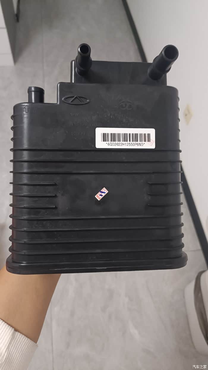

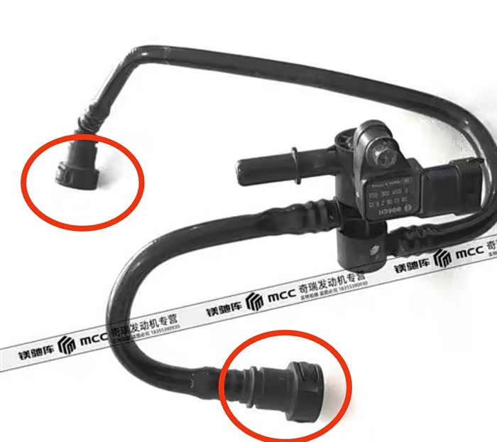

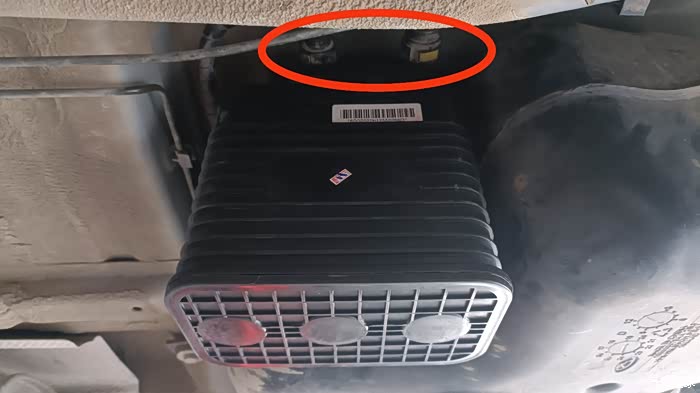

上个月发现碳罐被顶了一个洞,前两天从某宝买了一个原厂碳罐200元,今天从小区旁边的京东养车换了一下,工时费收了30元。旧的碳罐从漏洞处往外漏竹炭颗粒,忘记拍照了。有个疑问,新碳罐画圈那个位置的两个管子拆卸有没有专用工具,维修工貌似是直接用螺丝刀直接翘下来的,安好后左边的管很轻的力就能转动,右边的管没事,会不会翘坏了松动泄露?
撞坏的
新买的原厂件
更换后
借用网上的图,画圈那种接头
