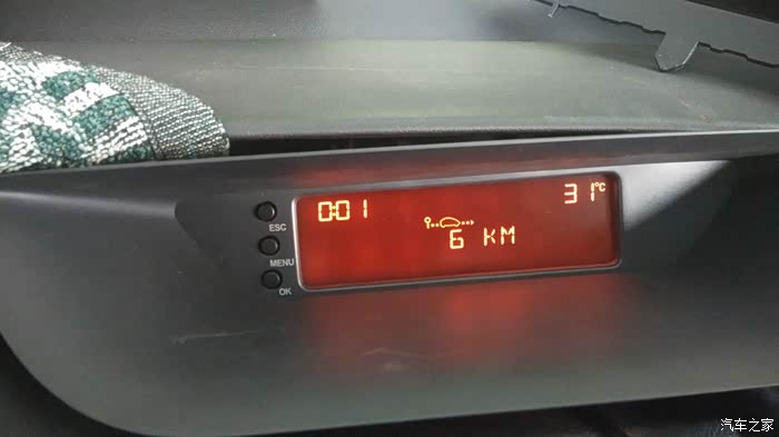

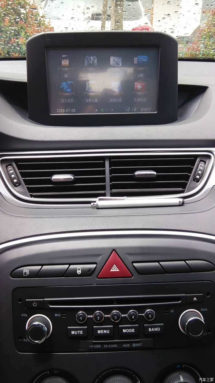

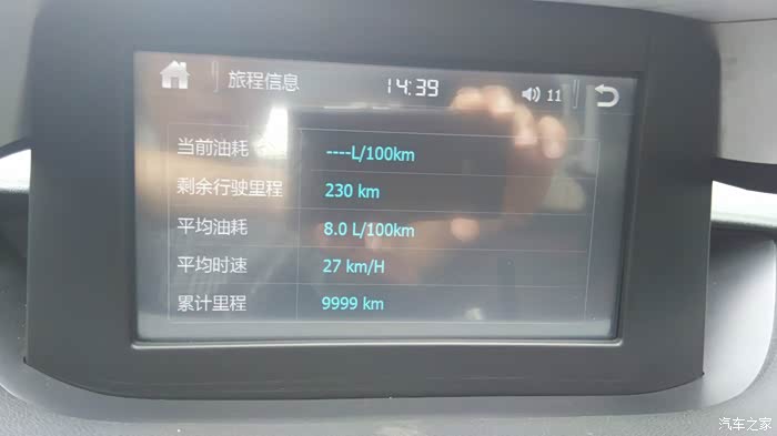

我的308是“车行健”牌子导航,支持原车电脑,五门未关都有提示,均速,平均油耗等都显示正常,令我纠结的就是按雨刷器按钮无法切换屏幕,只能用手指点屏幕才能出示行车电脑信息页面,有什么办法解决吗?下面有拆解导航里面的接线图,望有类似经验的车友帮帮忙,谢谢!
行车电脑信息,只能用手指触摸屏幕才能出来。
导航全貌,“车行键”牌子
菜单页面

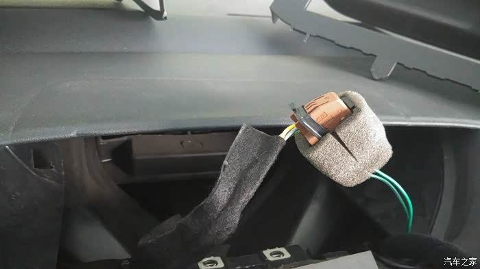

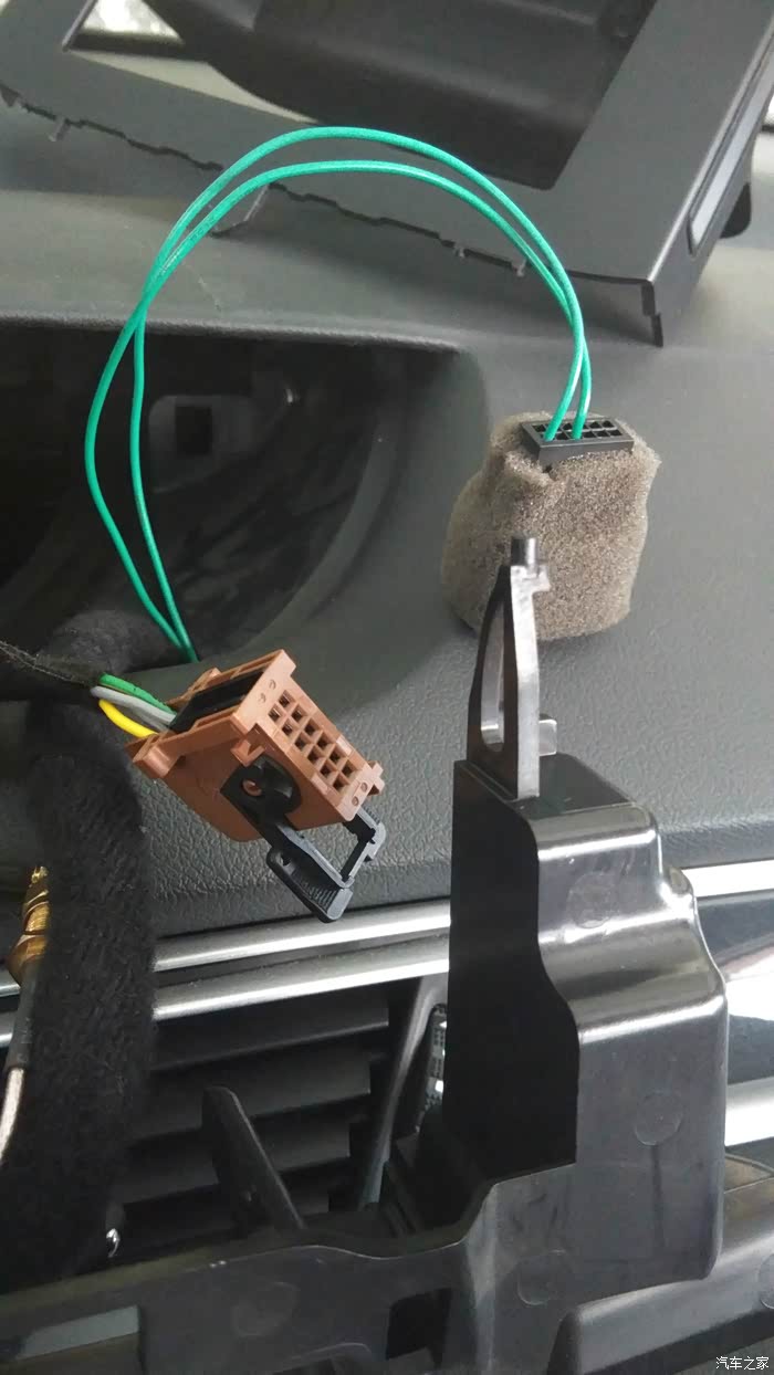

这是拆开屏幕的后面,原车接小屏的线,注意有四根线。
原车小屏背面接口,是有12根针的哦。
原车接小屏的线现在是接导航的,注意原车线是四根的,为什么接导航协议盒只得两根线了(绿色那两根),这里是不是少线了呢?从而造成雨刷按钮不能切换屏幕(我自己认为的,不知对不对)。这里我不明白?
绿色那里是穿过里面连接到下面的导航协议盒的。
我接回原车小屏,验证雨刷器按钮有没有作用,事实证明是有作用的,为什么换成导航就没有作用了?仅可以长按清零这个作用。
平均时速
共走路程(清零后只走这么点)

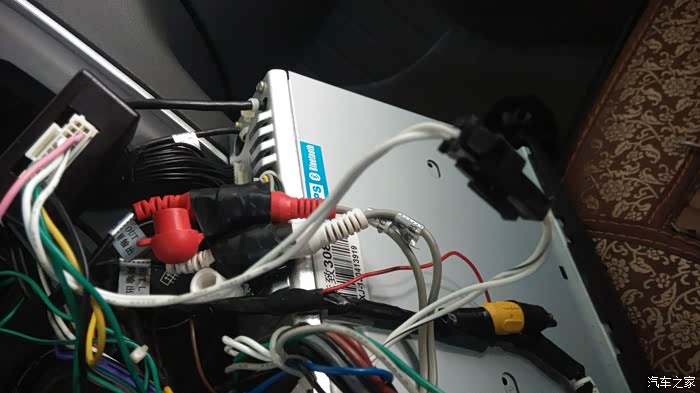

这是导航协议盒,绿色那两根线就是从上面的原车接小屏的线连接下来的,然后经过协议盒,又从白色这两根线再接到导航DVD机里面。
我试验一下,拔掉接DVD机的这两根白色线(中间黑色那里是可拔插的),屏幕果然不能显示原车温度和电脑信息了,接回又能显示正常。
长按雨刷按钮信息也能清零。但我就是不知道短按按钮怎样才能进行切换屏幕页面?就这点烦着,自己也在研究中。

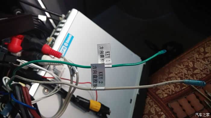

这时我发现有两根线,上面标记“方向盘控制1”和“方向盘控制2”,
这两根线是从DVD机头引出的,外露在外面什么也没接,是不是把它接到协议盒里,就能激活雨刷器按钮呢?协议盒那里的插孔很小,我自己没办法接进去尝试。
自己动手乐趣多,无非是为了激活雨刷器按钮。望有经验的车友能帮帮我,谢谢!
