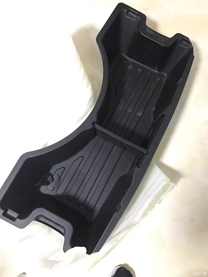

再跟大家推荐两比较实用的配件
后备箱储物盒。放在Q5后备箱挡板底部的,进口Q5标配,国产不带。可以多放些小件物品
