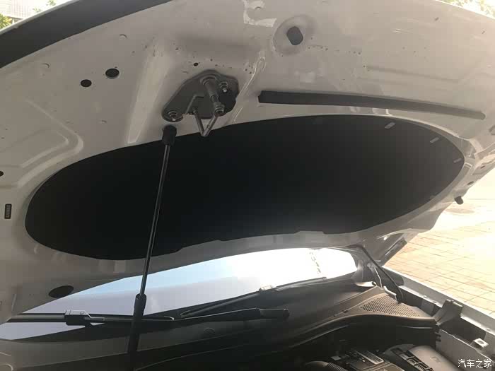

引擎盖的吸音棉,隔音效果一般,最关键的是止震效果差。卡扣固定,拆下后能装回。
发动机舱隔音主要是在引擎盖、前排脚蹋往前位置和中控台内部。揭开引擎盖,能看到引擎盖里面贴的黑色的隔音棉,前排脚蹋方向也能看到隔音棉,中控台拆解难度太大,非4S拆解的装回去后可能会有异响,因此这部分就忽略了。既然已经确定隔音不好了,原车隔音棉质量也就不讨论了。治理方法也简单,在原车引擎盖隔音棉内增加一层止震板,在前排脚蹋上增加一层隔音材料。两处施工难度低,材料用料也不多, 我花了一共600块(PS:本次隔音所有材料都是中道这一品牌的,上个车就用这个,效果不错,是不是最好的选择不清楚了)。
拆下原车棉后增加一层止震板,再装回原车棉即可。
前排脚踏方向的原车隔音棉,这里只重新贴了一层5mm厚的隔音板料加强隔音效果(没有拍完成照片)
加强隔音后,最直观的感受就是发动机舱真的和前排隔离开了,前面传来的噪音肯定不可能完全消失,但是大大降低。之前的从前方扑面而来的那种感觉已经完全没有了。因此这两处的隔音是很有必要加强的。

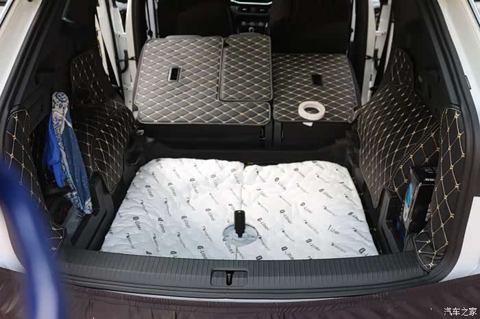

(四)、后备箱噪音治理。
suv车、两厢车后备箱和前面连通,因此后备箱的噪音对后排乘客影响较大。揭开探岳的后备箱底板,拉起备胎,发现整个备胎是直接放在后备箱铁皮上的,铁皮上只贴了三块小小的止震板,这么点止震板怕是没多大用处……整个后备箱做了一层止震板,一层隔音棉,费用600,施工一小时左右。本人只开车不坐车,没去后排感受过,老婆说比以前安静多了……
原车后备箱备胎接起来就这三小块止震板,材料不确定。
后备箱是后排主要噪音源,先是一层止震板,隔绝共震和排气筒声音。
再来层隔音棉加强效果。
