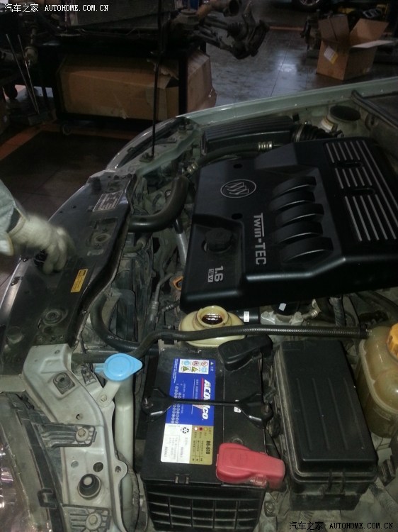

                                      我的05款凯越手动豪华版
                                                  机舱
                                           近 8年 180000公里

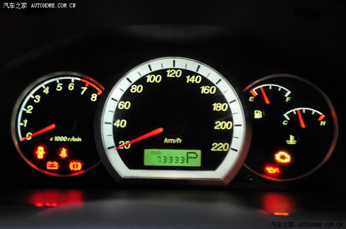

                                      另个主角,05款凯越旅行车
                                          6年 73333公里

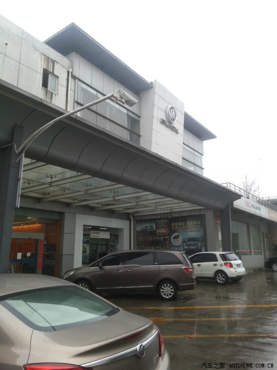

                                              4S售后大厅

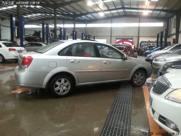

                                           车不少,先排队
                                            进入工位

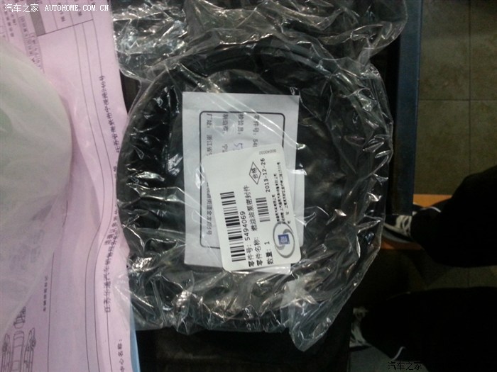

                                      修理工凭派工单领取配件

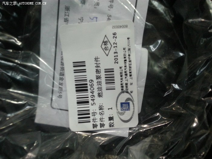

                                          密封圈及部件编码

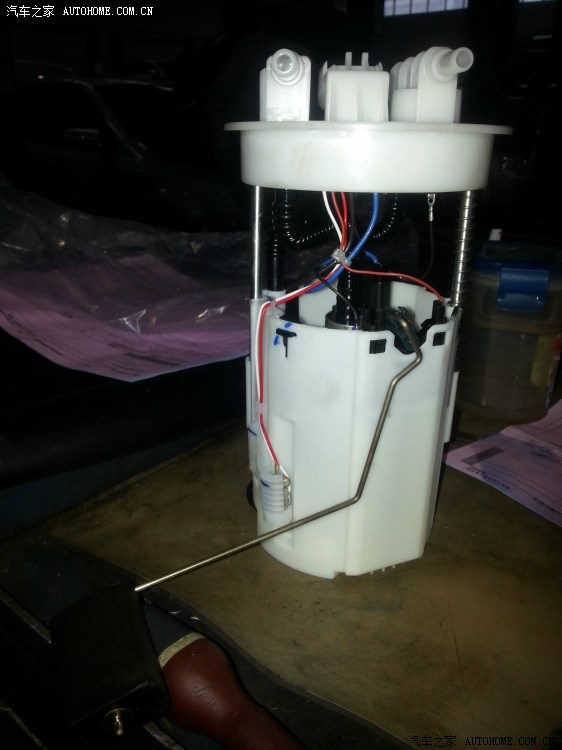

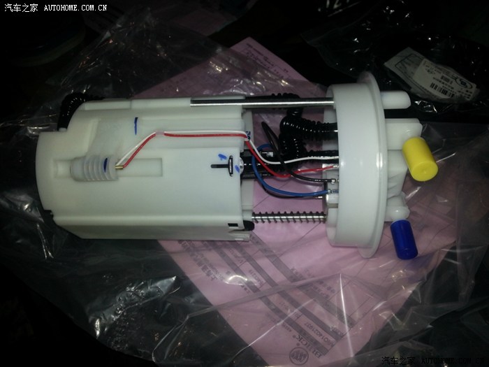

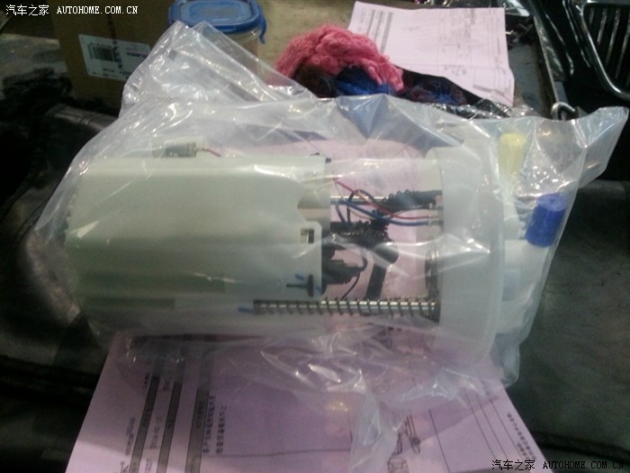

                                        燃油泵及部件编码

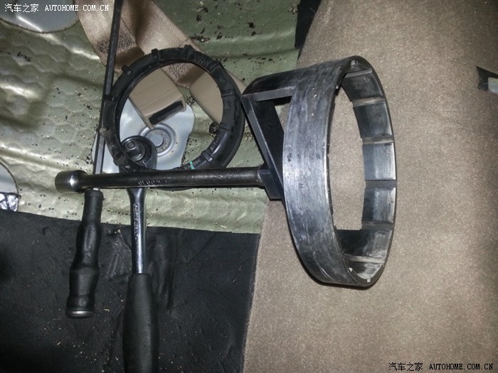

                                            燃油泵拆卸神器

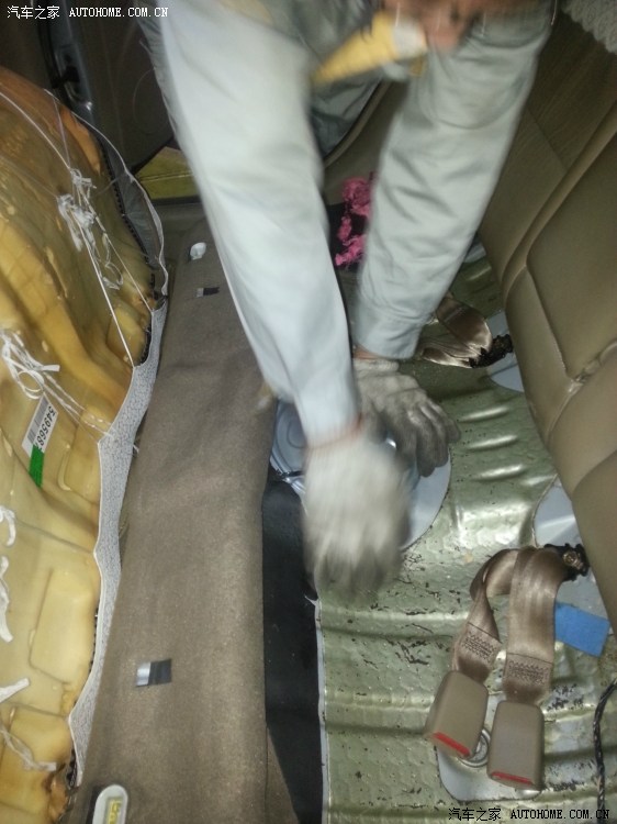

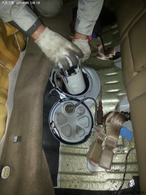

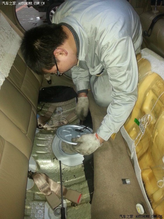

                                 燃油泵位于后排坐垫下的油箱上方,拆卸坐垫

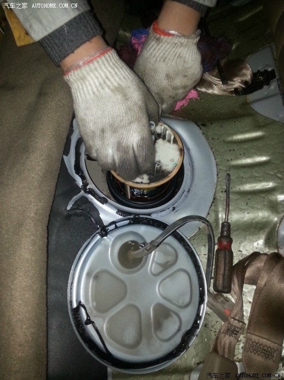

                                          撬开防尘盖,没有暴力拆解

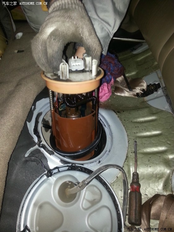

                                     盖子打开,没渗漏,拆解线束及油管

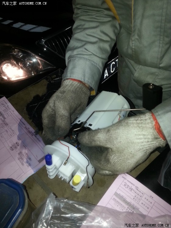

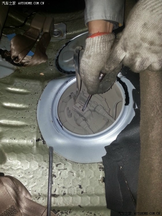

                                     用专用工具拆卸紧固卡箍取出燃油泵

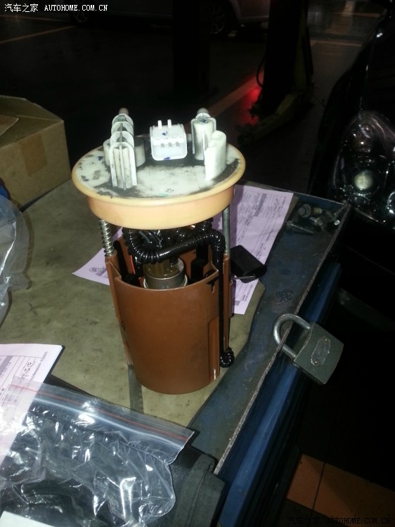

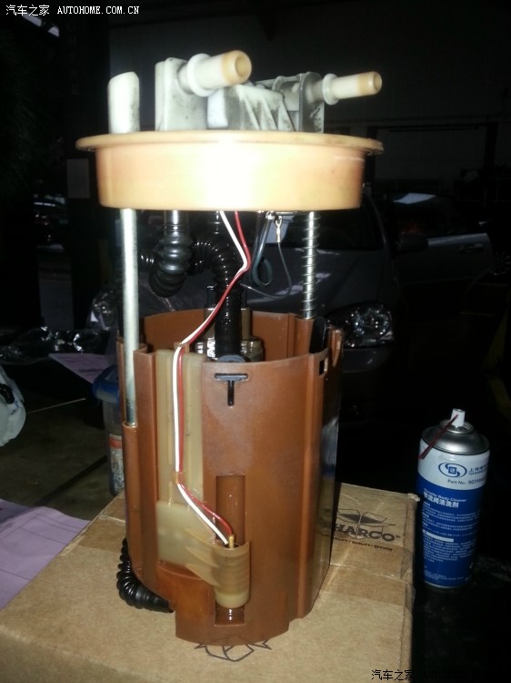

                         8年的燃油泵,编号清晰,由于长期浸泡在汽油里,泵体已经发黄
                                                新件登场
                      由于召回只更换泵体,旧的油浮子还要拆到新泵上继续它未完的使命

上海通用服务特色“别克关怀”再次体现,我以在外维保快5年了,难得回来,一样帮你测胎压,检测机舱,各种液面,并加注了液压转向液,天虽冷,可心里热乎乎的
