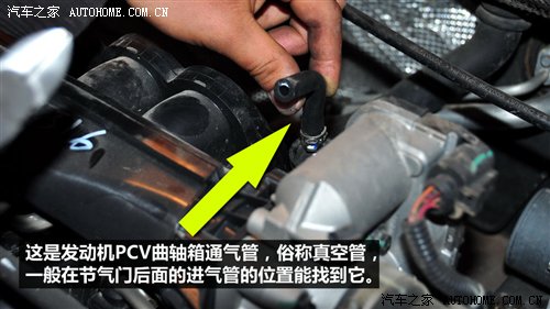

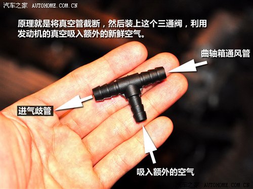

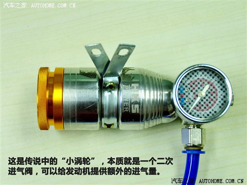

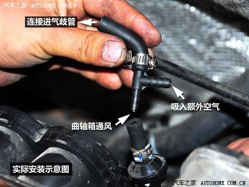

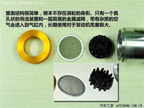

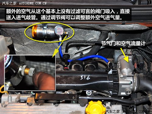

    所谓的“小涡轮”其实与涡轮增压完全不沾边,是个误导性的名字!准确的说应该管此装置叫二次进气改造,因为它里面根本就没有涡轮(下面***简称此装置为二次进气阀)。其工作原理是对进气的过程进行了微微的修改。此装置安装在节气门之后的真空管上,也就是说将通向曲轴箱的(PCV阀)管子截开,在中间加一个三通阀,这样发动机真空吸入的就不仅仅是曲轴箱里的废气了,还会直接从外界吸入额外的空气来补充到进气歧管里。
    这里先做一个名词解释——什么是二次进气(PCV阀):PCV是英文Positive Crankcase Ventilation(曲轴箱强制通风)。其主要作用是防止曲轴箱内废气窜气进入大气造成污染,同时防止机油变质。原理是外界的新鲜空气在进气真空作用下,通过与大气相通的通风口进入曲轴箱中与曲轴箱中窜气混合后,通过PCV阀被吸入进气系统中进入燃烧室燃烧。(以上文字来自百度知道)
    上面这段话是百度知道上面的解释,说的有点复杂,更通俗的说就是从曲轴箱上通了一个孔,用吸气的真空把里面的废气吸回去燃烧,根本的目的就是环保。

    安装很简单,在改装店安装15分钟基本上就能搞定,而且是无损安装,不需要破坏什么结构。

    这个进气量可以通过二次进气阀上的调节旋钮调整,如果额外进气过大,则会影响怠速稳定性。本次安装过程中是一位经常安装二次进气阀的师傅给调节的进气量阀门,说是调整到了一个合适的位置。
    而改装二次进气阀等于给进气系统提供了额外的空气,最重要的一点是,此装置安装在节气门之后,也就是说进气流量计记录的流量不涵盖这部分额外吸入的空气。也就是说喷油量不会随着进气量的增加而增加,其他任何系统也都是按照空气流量计获取的信息来工作的。

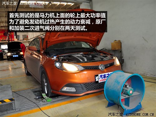

1、马力机测试最大功率/最高时速

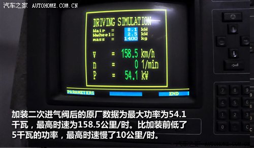

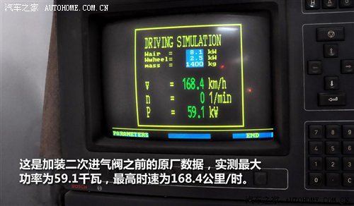

    本次参与测试的是MG6 1.8L自然吸气,官方额定最大功率为98千瓦,上周刚刚给此车做完保养,行驶状态良好。首先测试的是原厂车最大功率数据,峰值数据为59.1千瓦(这个数据和官方公布的相差的稍微有些多,不过在本***这个不重要,我们测试的是加装二次进气阀前后的最大功率对比),最高车速为168.4公里/时。而加装二次进气阀之后再次用马力机测试的数据为54.1千瓦,最高车速158公里/时。与加装前相比,最大功率降低了5千瓦,最高车速降低了10公里/时。

    在马力机上短时间内连续测试会产生很大误差,因为发动机在过热情况下功率会有所衰减,所以以上加装前、后两组数据是分为两天测试的,避免因为客观原因影响测试结果。

    不是说可以提高动力吗?怎么最大功率和极速反而更低?上文说了曲轴箱通风根本目的是为了按设计比例消耗掉曲轴箱内的废气,达到环保的目的,所以曲轴箱的进气量都是根据发动机整体调校定好的。而如果加装了二次进气阀,表面上看是加大了进气量,但其实是油气混合气的浓度降低了,燃烧没有原厂设计的充分,说白了就是真空管漏气,影响了最大功率输出,降低了5千瓦啊,不少呢!功率降低了,车的极速也随之降低了。

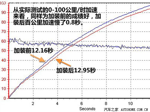

    为了数据更有说服力,再次进行了测试场的实际加速测试数据,加装二次进气阀前后分别测试5组成绩取最好成绩。结果和上面的马力机数据是相辅相成的,安装二次进气阀后的0-100公里/时加速成绩比原厂车慢了0.6秒。并且从下图中可以看出,加速过程中加装二次进气阀后始终比原厂要慢,说明整个加速过程中加装后的功率都不如原厂的大。测试结果是:加装二次进气阀可以提升动力性能纯属流言。

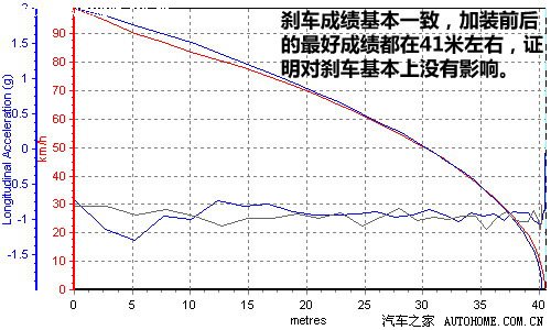

    很显然加装后影响了实际加速成绩。而100-0公里/时的刹车成绩基本一致,证明二次进气阀对于刹车的真空助力基本没有影响。

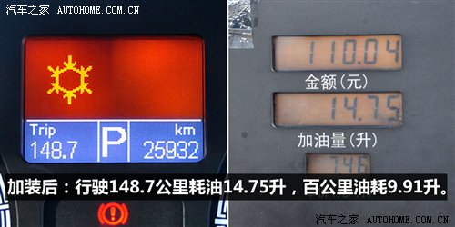

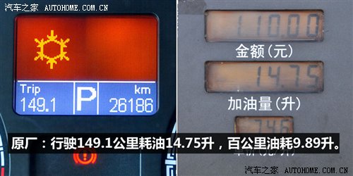

    由于加装前后的测试油耗路线控制的非常精确,完全重复行驶,所以加装前后的两次行驶的总里程分别为148.7公里和149.1公里,只差了400米。当然,最后的结算油耗的时候把我自己也惊倒了,两次加油数量均为14.75升!完全一致。经计算,加装二次进气阀前、后的匀速+拥堵两种路况平均油耗均为9.9升。说明此装置对于降低油耗也没有任何帮助

这套设备对发动机的危害!
    再测试之前,我本以为这个二次进气阀多少会有点用,要么省油,要么提升动力,不过从以上的实际测试来看,这两点希望都无疑都被打破了。后来想想,我的希望也是多余的,要真的有好处,原理这么简单,厂家为什么不动动手指头直接给调整了呢?另外,抛开有没有优点,单说这个加装在节气门后面的基本上没有过滤的进气装置,您说这对发动机是好是坏呢?大量杂质进入发动机,对机器伤害真的很大!这可是没有任何过滤的空气被吸入发动机啊!空气滤芯都是浮云了!长期使用估计发动机很快就报废了。请不要为了那些过度的宣传来影响自己的正常使用,就算是二次进气阀真的有那么一点点好处,对于大量杂质的空气进入气缸来说,也是弊远远大于利的。
