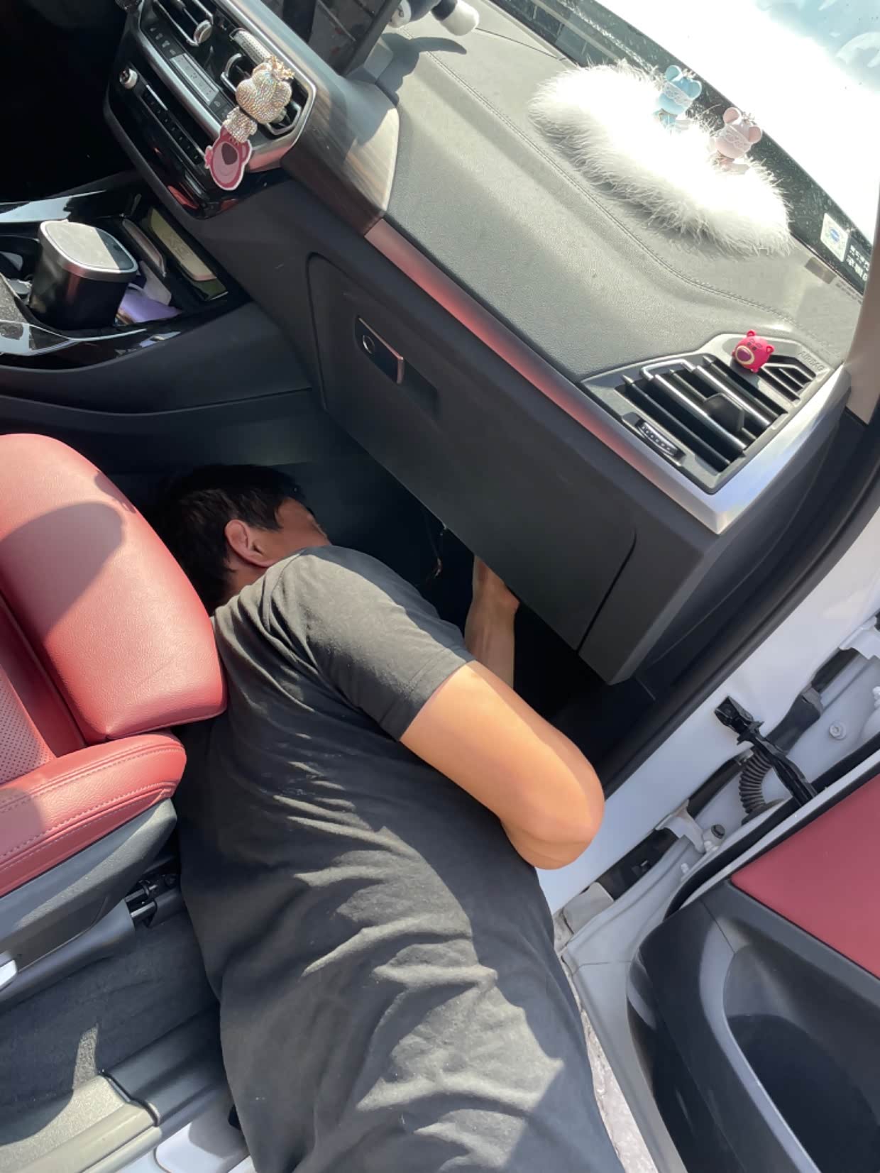

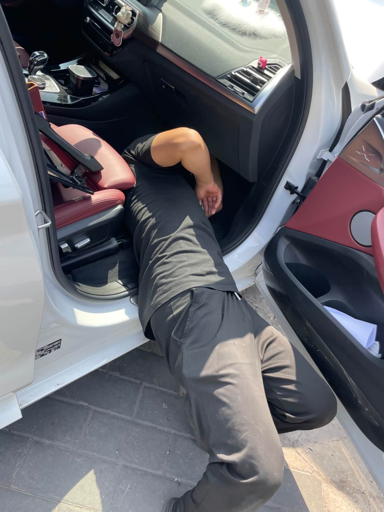

考验腰的时候到了

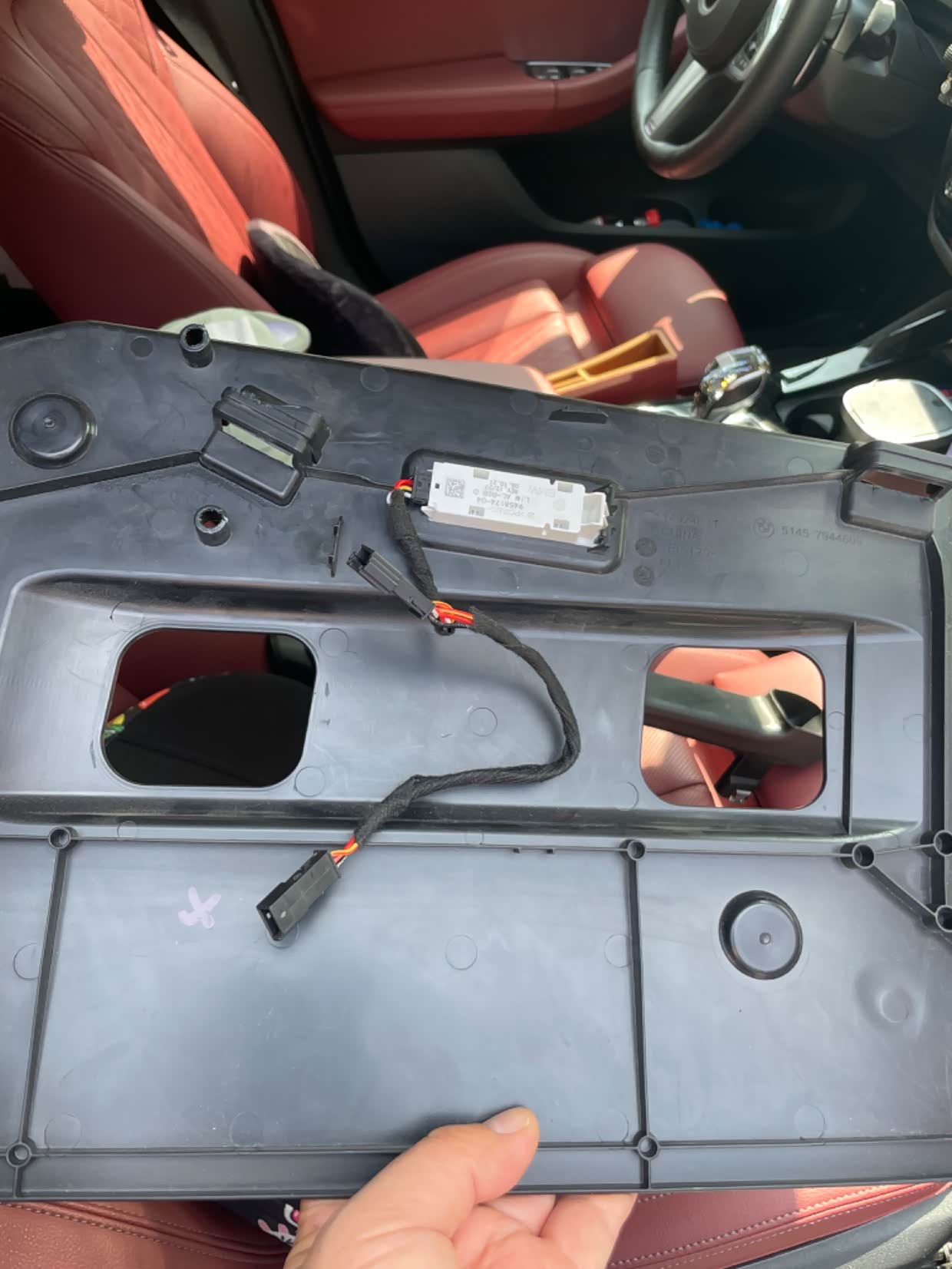

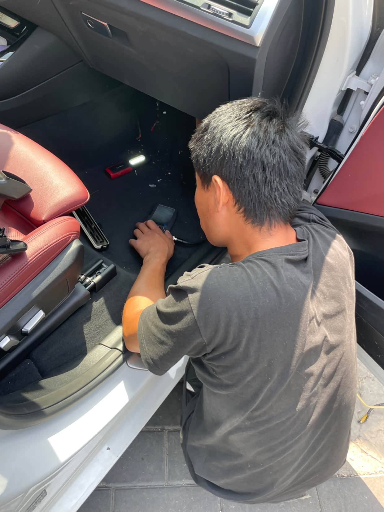

手扣下面的护板,这里的卡子往回装的时候一定要卡好,不然会有异响。

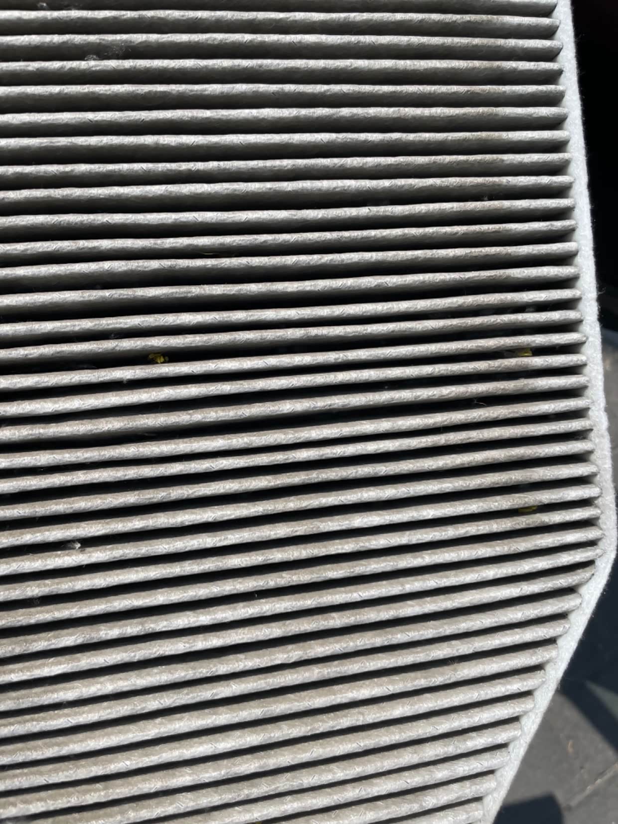

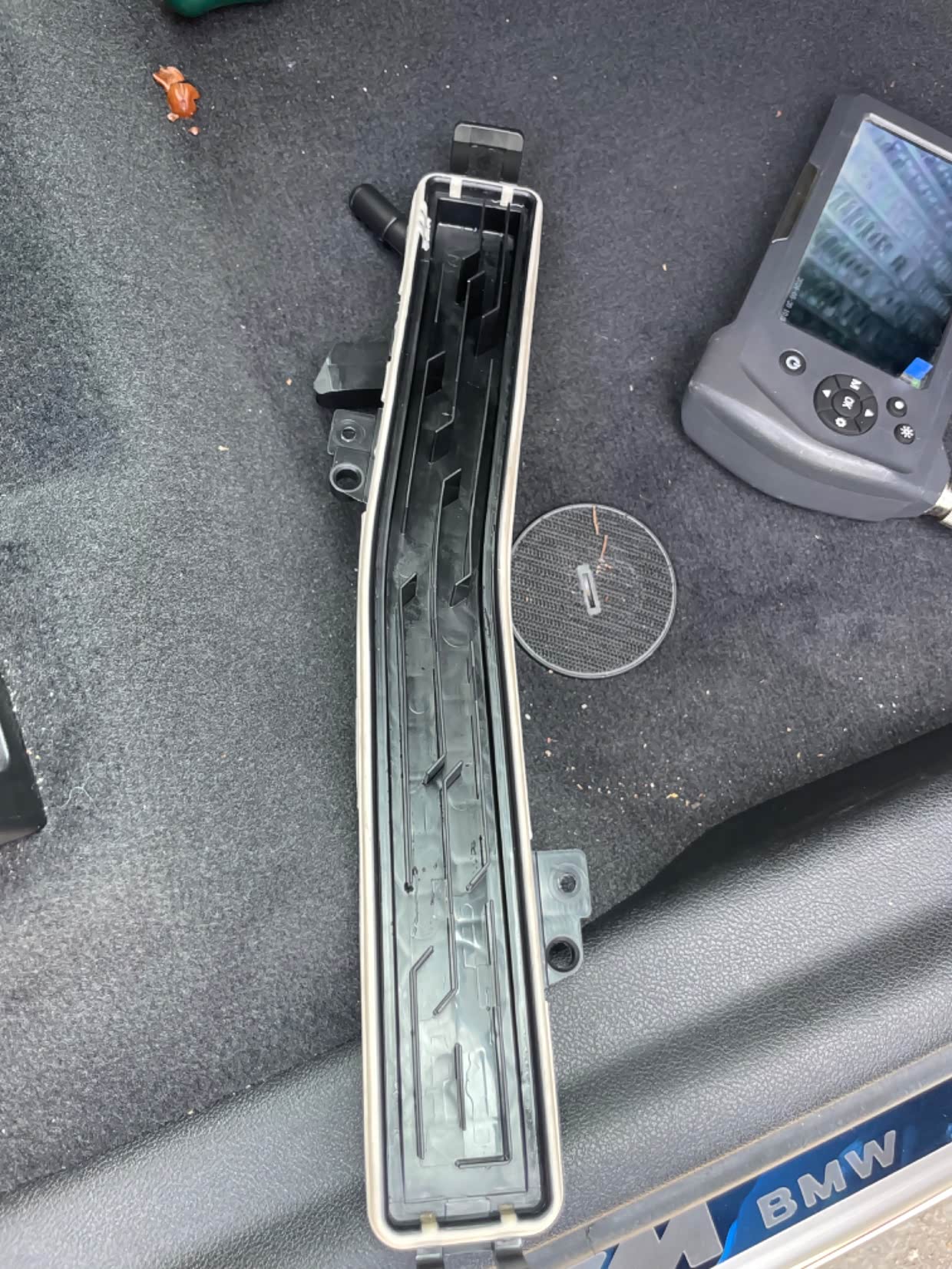

拆下来的空调滤芯,有点脏,顺手一起换了。

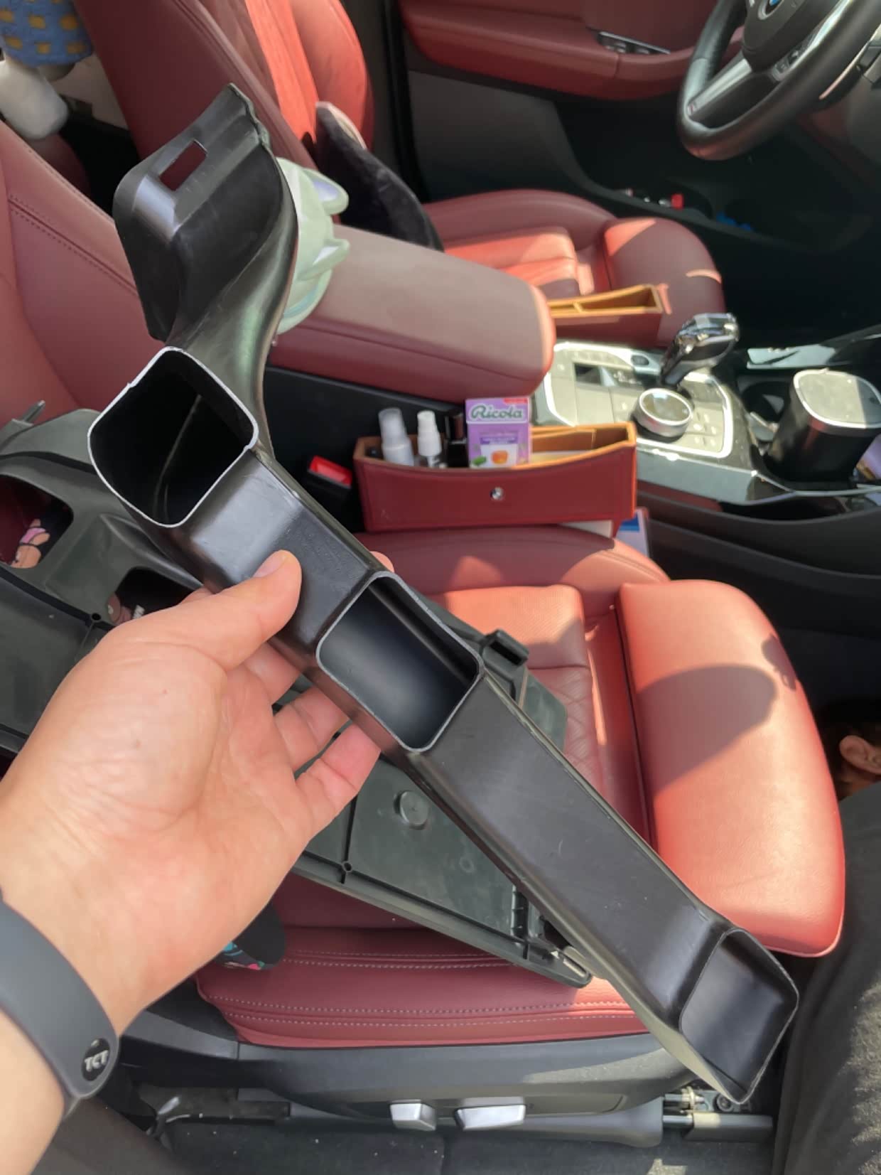

空调风管
蒸发箱前面的挡板。
看到这个姿势就知道什么叫专业的人做专业的事了。师傅说奔驰的位置比宝马的更难弄。

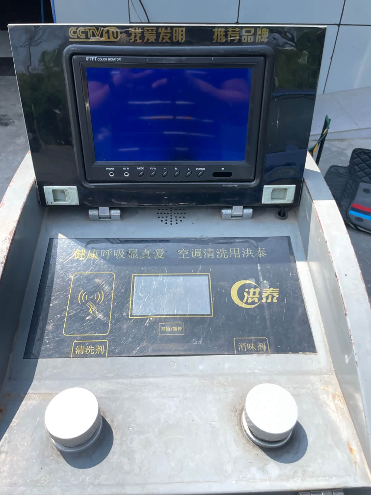

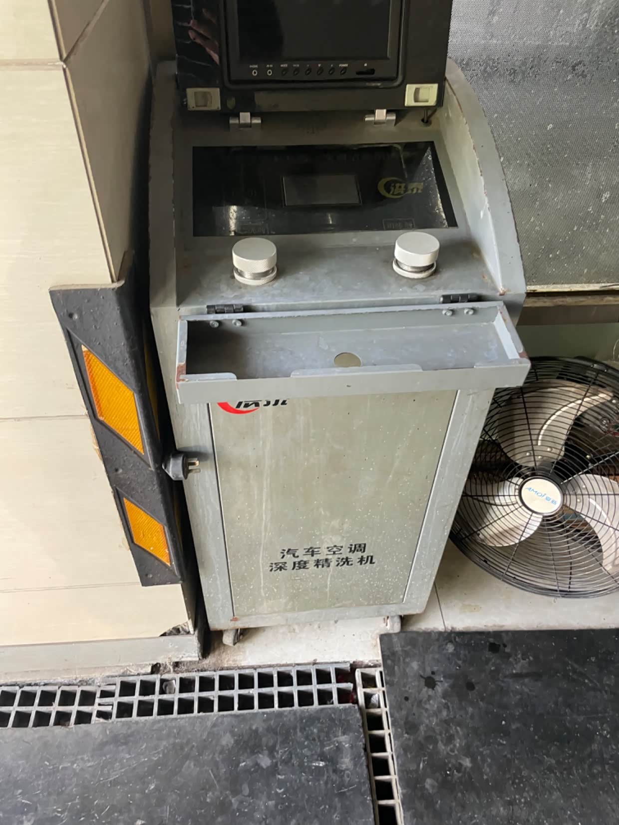

专业设备上图
专业的设备,两瓶药水就是安装在图中下面两个大旋钮的位置

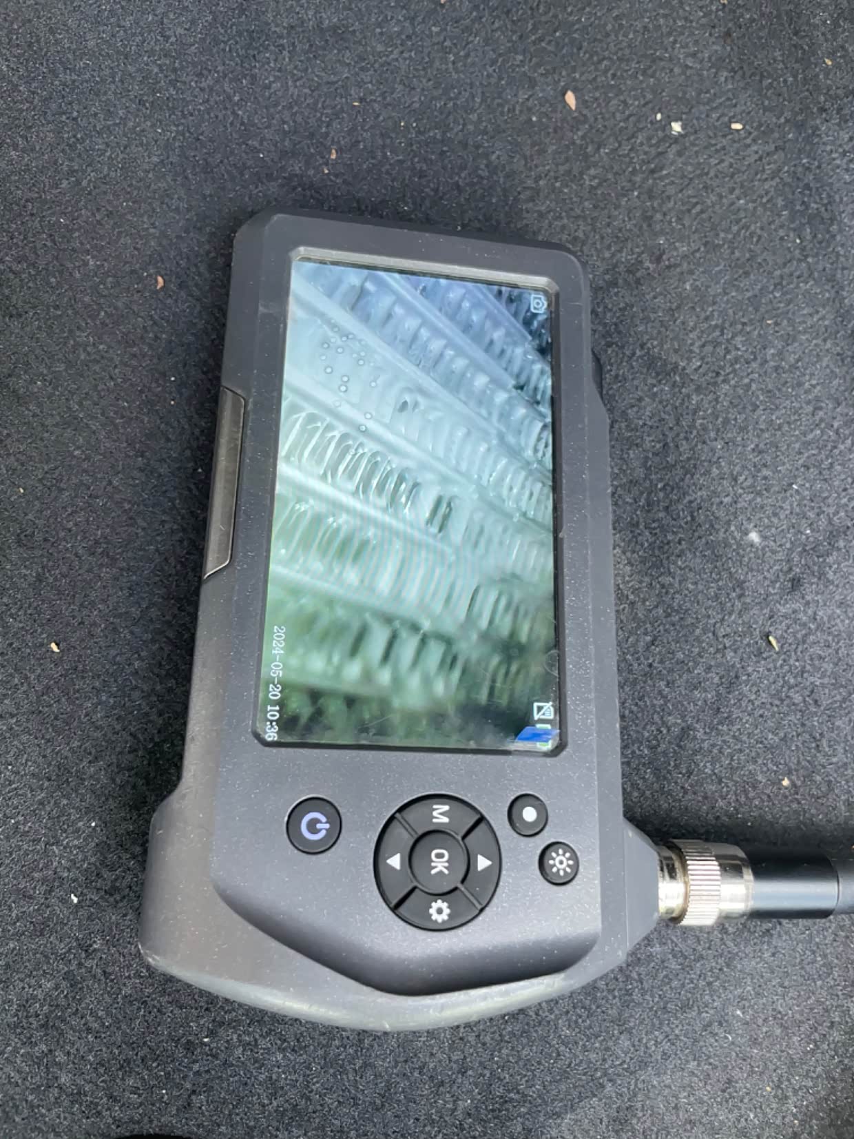

把两瓶液装到设备上,就可以通过窥镜无死角的清洗蒸发箱了。

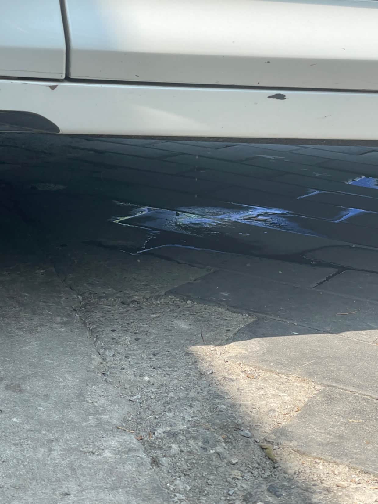

一边清洗一边废水就从车底排出了。
