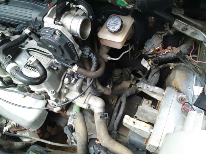

开拆,空滤总成,然后电瓶,把电瓶座一并拆下,放便拆装EGR 阀。

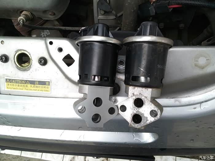

新旧阀对比,看生产日期,原车的是09年9月生产的,新买的居然是08年11月的,比我车都老。拆下的旧阀口有很多类似积炭的附着物,很脏!应该是废气沉积物,昨天用化清剂和积炭清洗泡沫洗了也没法恢复原样,应该是阀体和阀门结合处过脏,无法清理了。

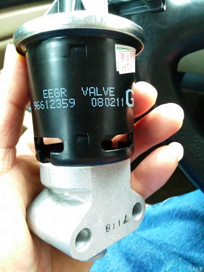

新阀特写,后面一串数字就是生产日期,前面一串数字和原车一模一样,应该是型号。

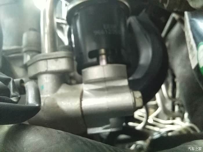

已装上的位置,这两颗镙丝稍微有点难上。
消码后故障灯不再点亮,起飞!
