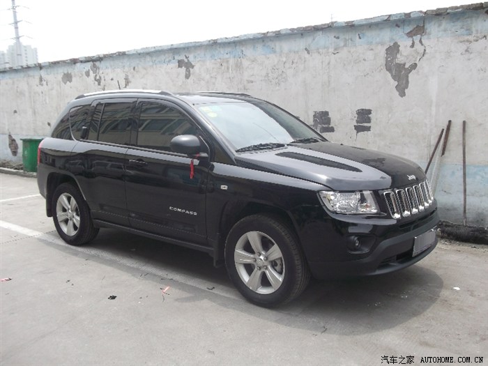

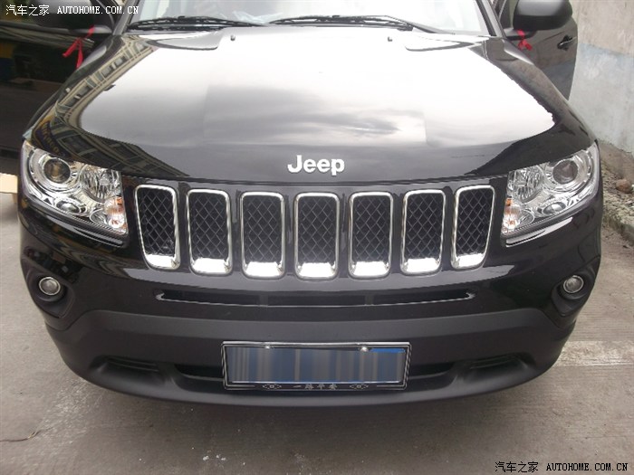

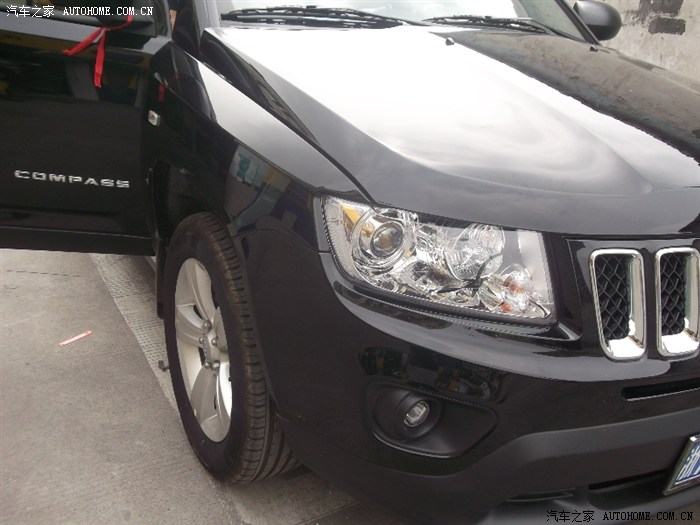

首先指南者外观篇。

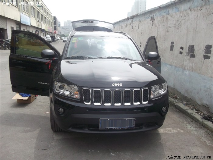

安装导航现场拍的,平时也没时间,趁装行影通导航尽情拍上一回。

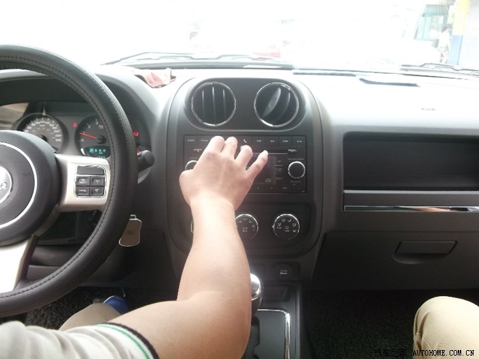

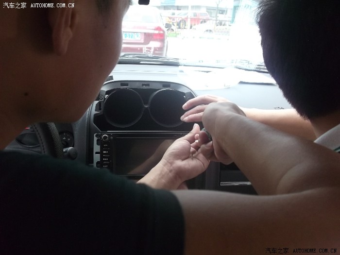

技术人员测试原车收音机。

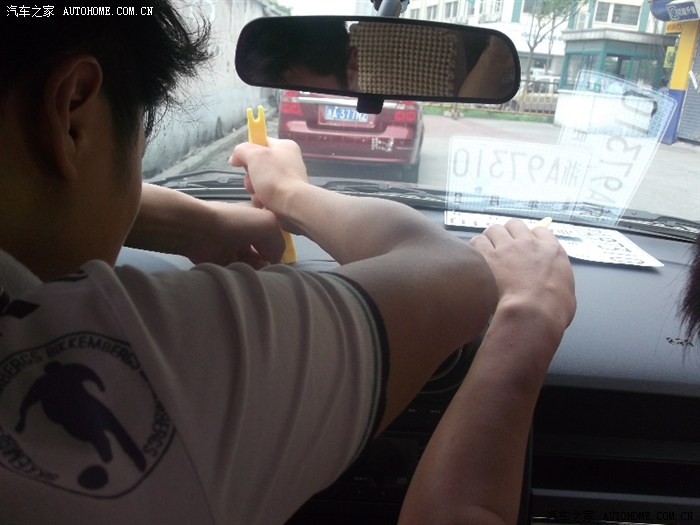

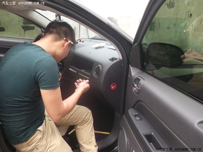

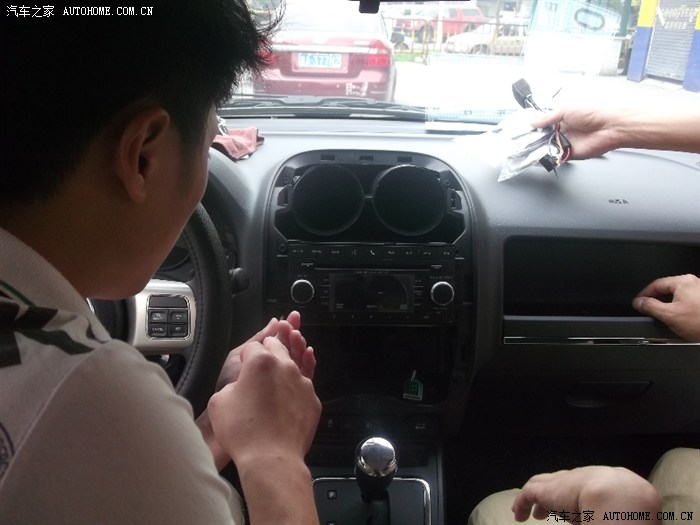

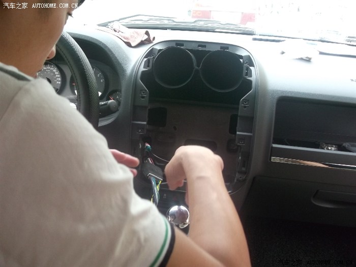

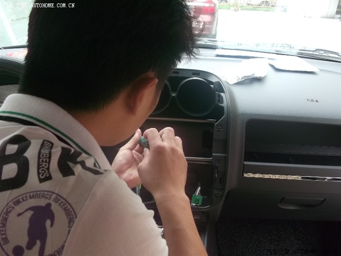

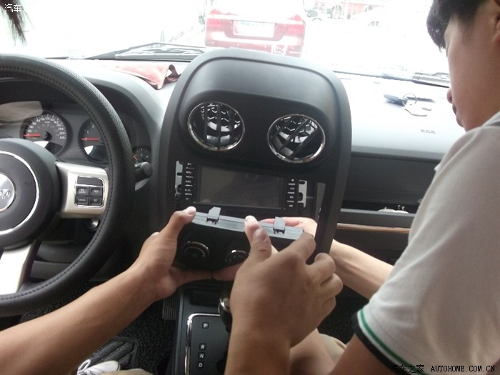

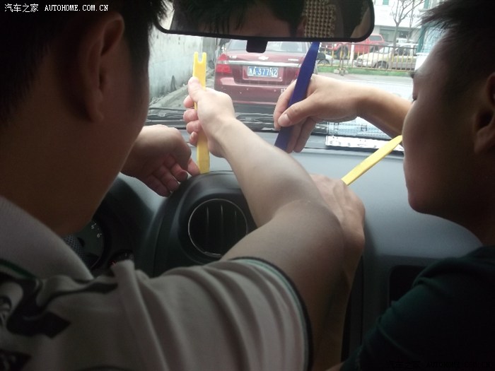

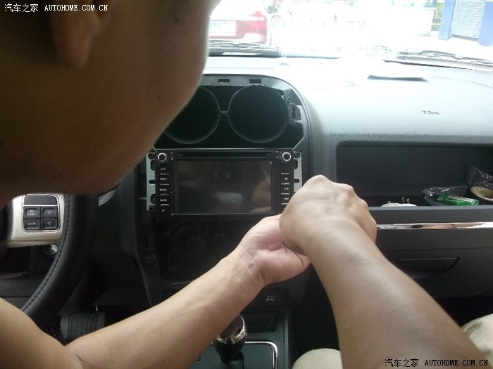

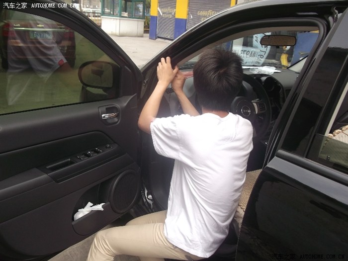

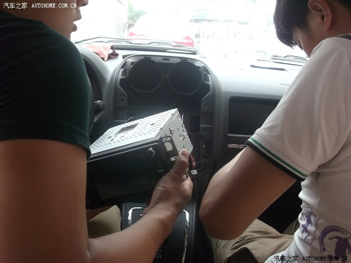

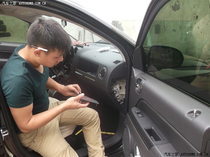

技术人员这就动手了,进行拆卸。

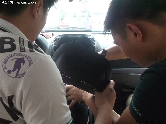

中控装饰面板线拆下来,整块面板是卡在上面的。
拆下原车中控的装饰面板。

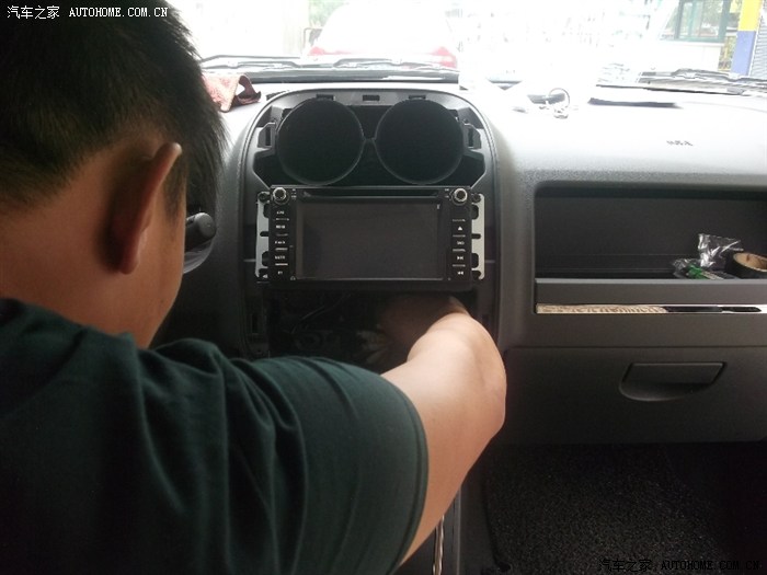

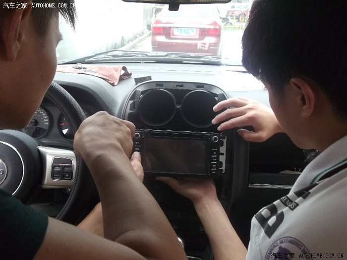

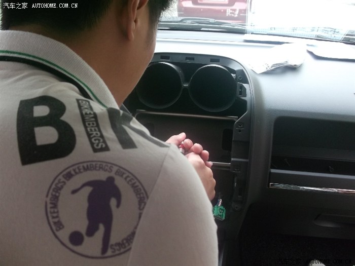

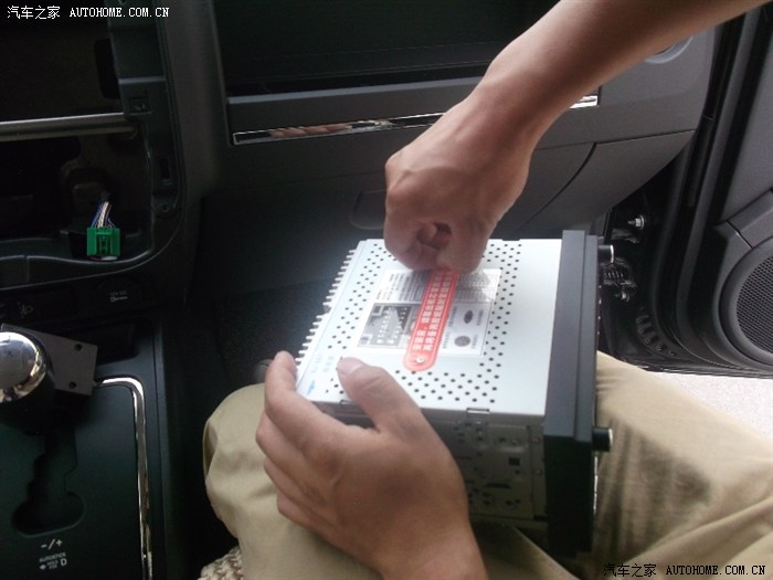

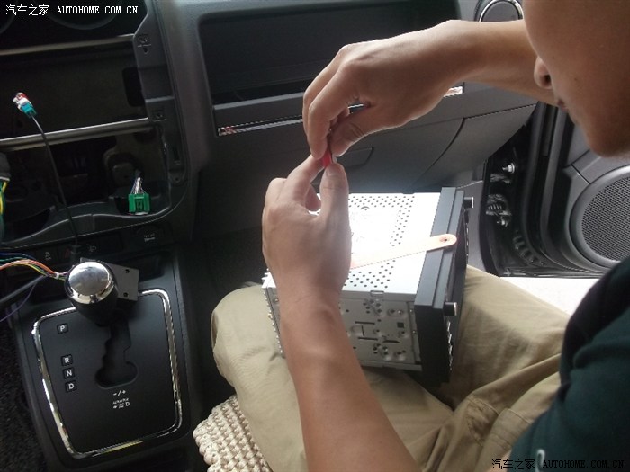

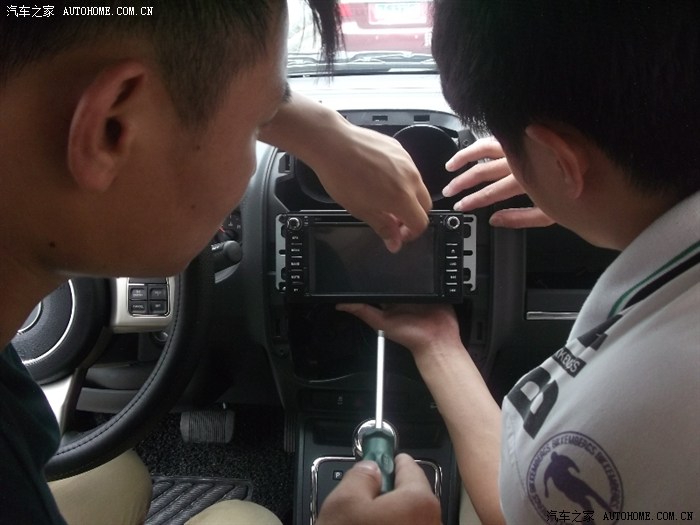

下面是拆卸原车CD主机,螺丝刀拧下4颗固定螺丝。

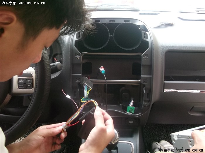

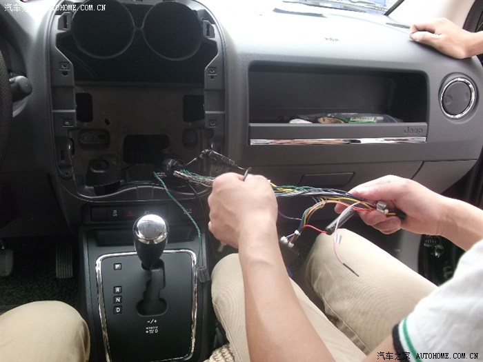

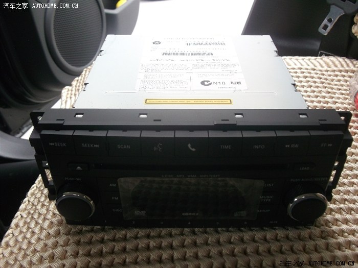

拿出原车CD主机,拔掉后面插着的尾线。

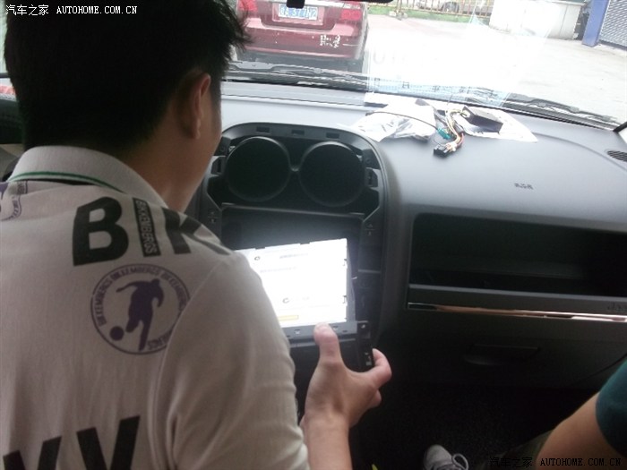

专用线对插转化使用,不破坏原车线路,不改变原车线路。
专用线对插就好了。S店忽悠你外面装导航破坏原车线路了,不给质保,千万别信。

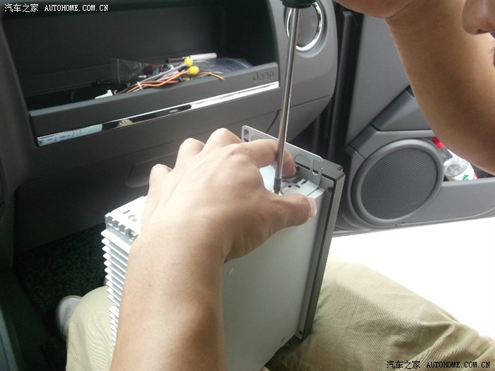

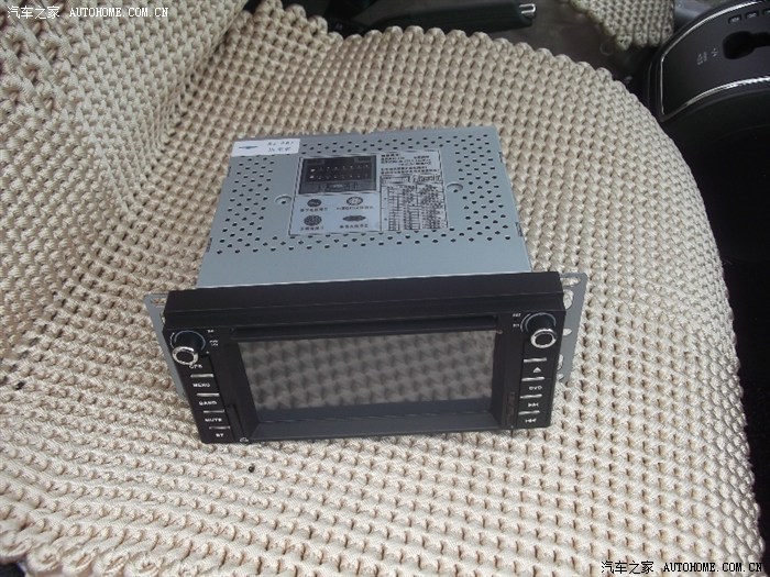

行影通导航上面的固定螺拆掉。说是防震螺丝,保护导航主机的CD机芯的,拆掉后就可以正常使用。

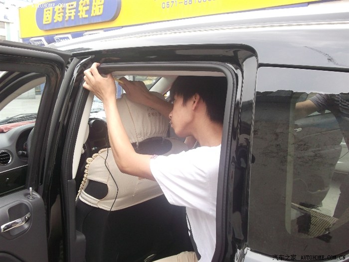

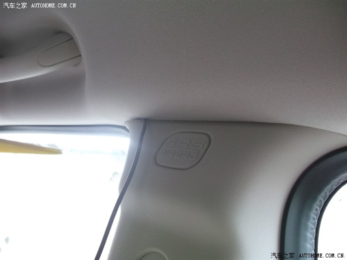

安装导航的搜星天线,就放在里面。
原车的那铁支架拆下来了。

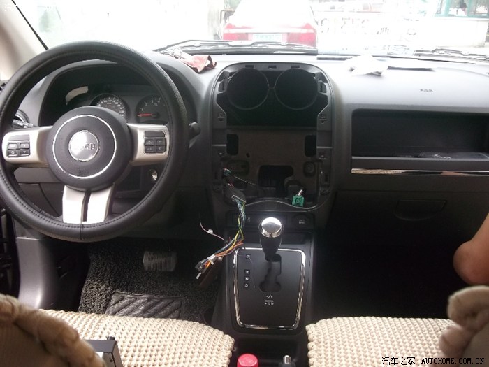

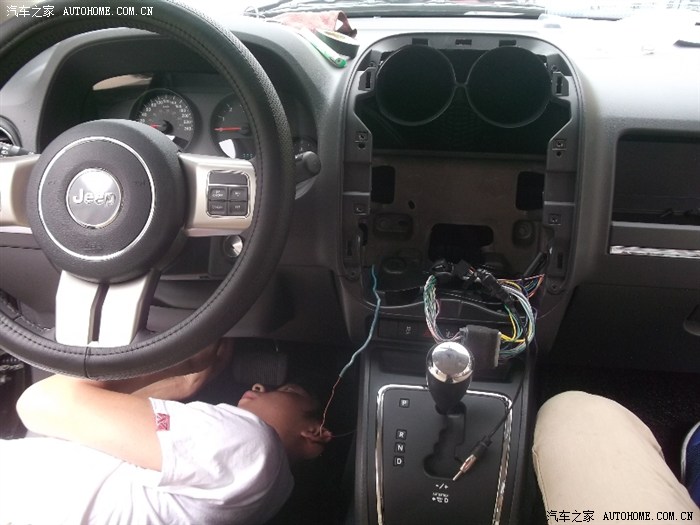

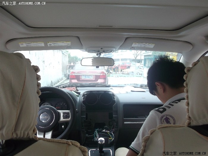

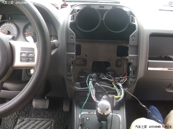

中控,拆完后里面很空敞。

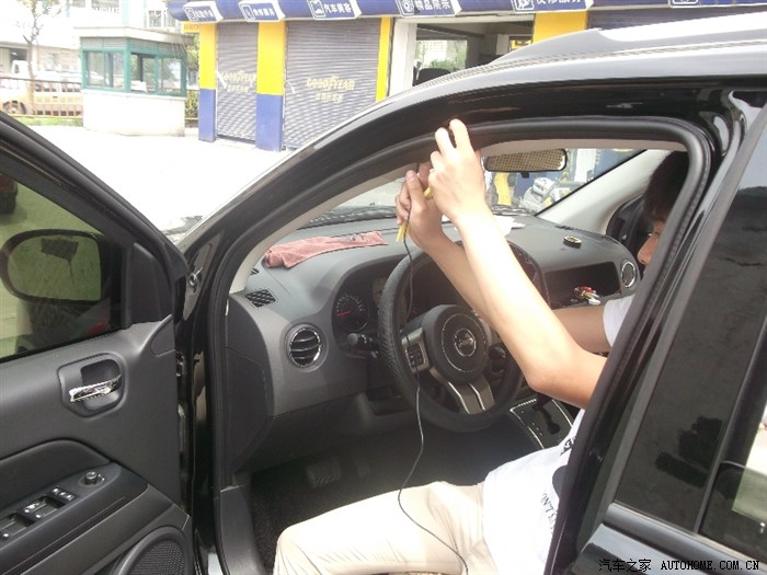

搜星天线走线,要隐藏的走到中控内,通过副驾驶室下面。
中控内拆下来的铁架子。

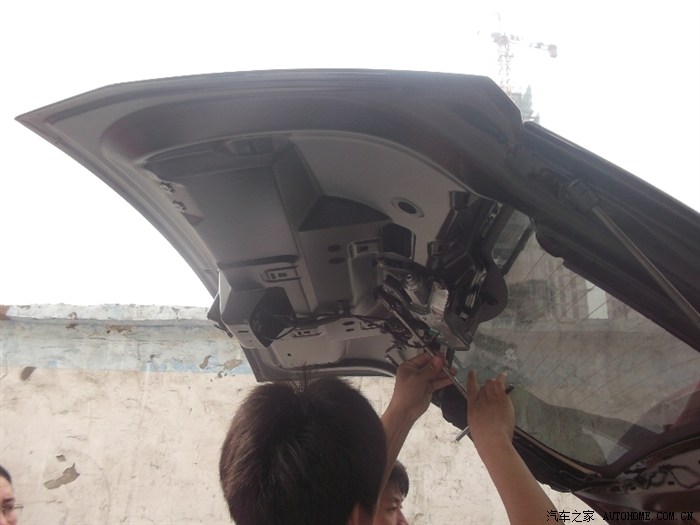

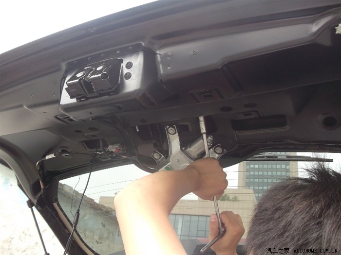

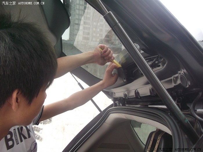

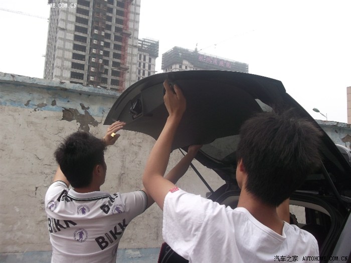

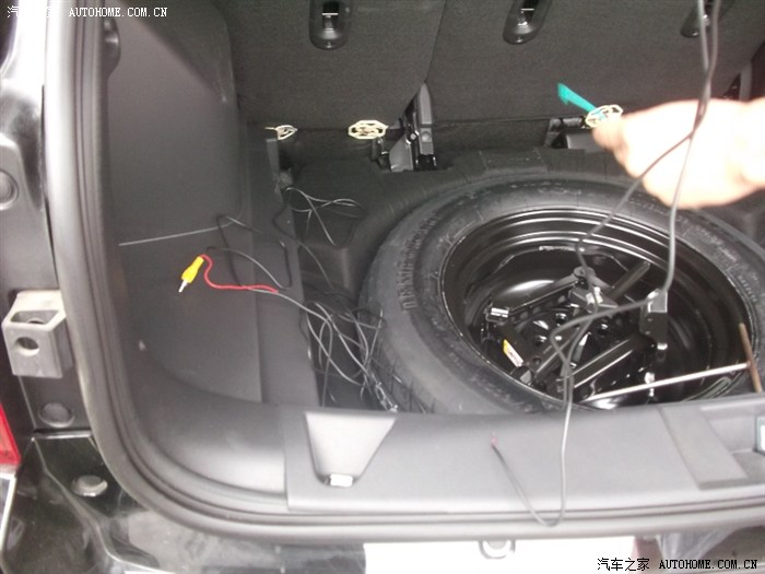

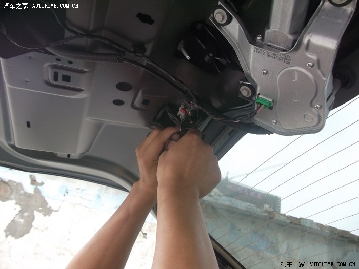

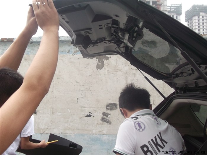

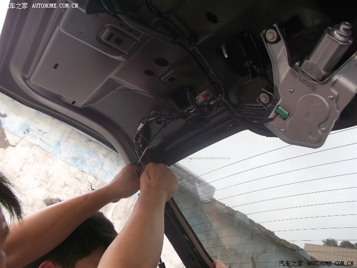

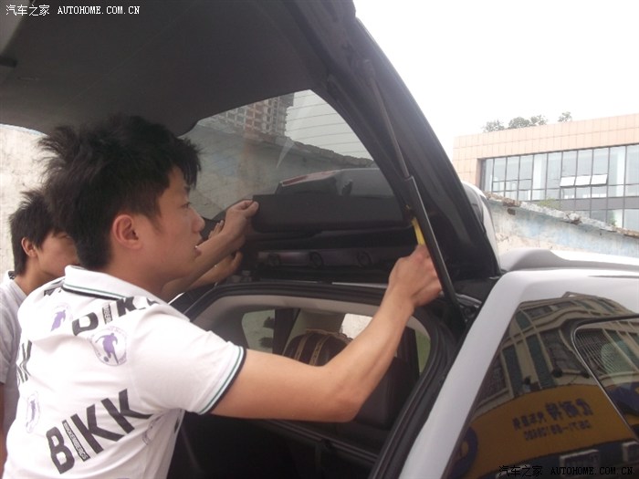

安装倒车影像,拆后备箱盖板。
拆掉。
拆掉。
继续拆掉。

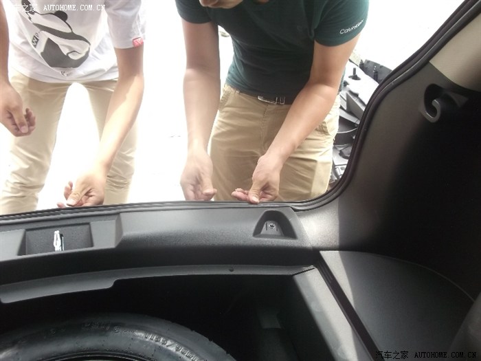

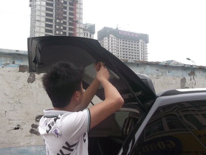

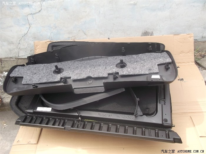

盖板全部拆下。

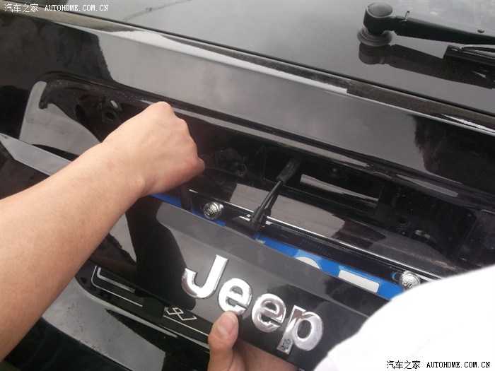

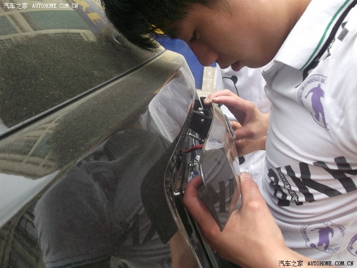

用套筒拆原车牌照灯的装饰条的固定螺丝。
拆下来的后备箱盖板,这会不会是黑心棉啊。最近黑心棉看到的报道挺多。
拆下装饰条。

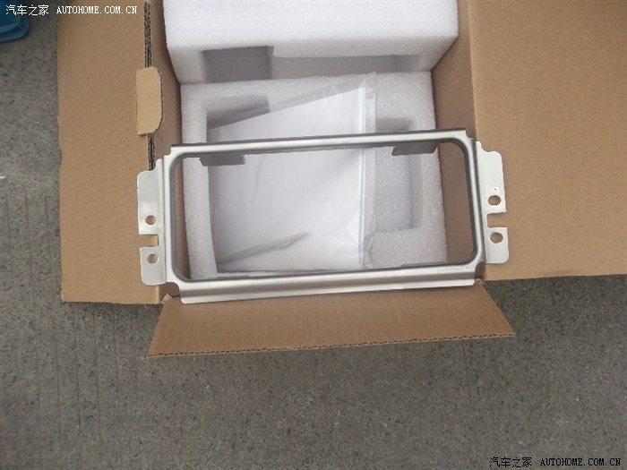

技术人员安装导航主机的支架。

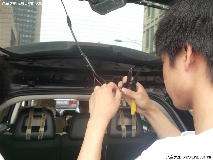

倒车影像安装中。
拧好螺丝固定。

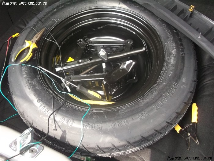

走线,用扎带固定。
安装好支架的行影通DVD导航。
扎带固定,多余的到时剪剪掉。

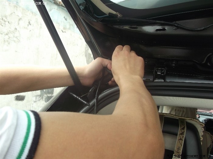

穿线,这个皮管太细了。
这线往前面铺。
通过上面装饰板,把线隐藏的铺里面去。
慢慢的往前面铺线。
继续铺。
通过下面直到中控内。
原车的CD主机,拿起来感觉了下,还是有份量的。

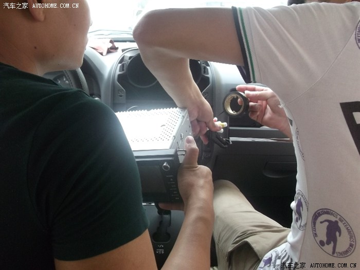

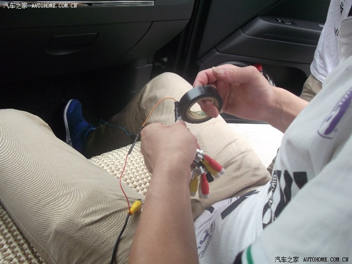

这个就后面铺到前面中控的视频输入线,接线中。
将尾线对应孔插好。

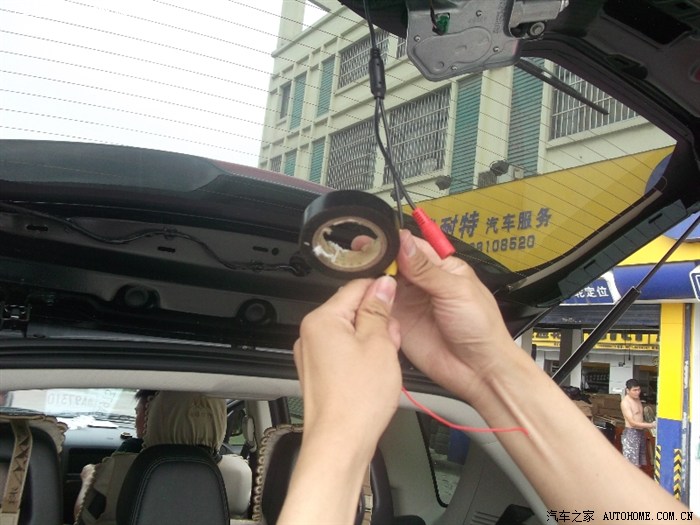

多余的头子用胶带包包好,不让异响就麻烦了,到时还得拆。
放好位置,开始螺丝固定。

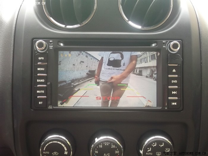

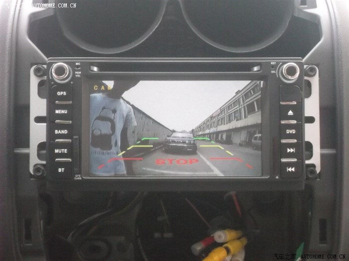

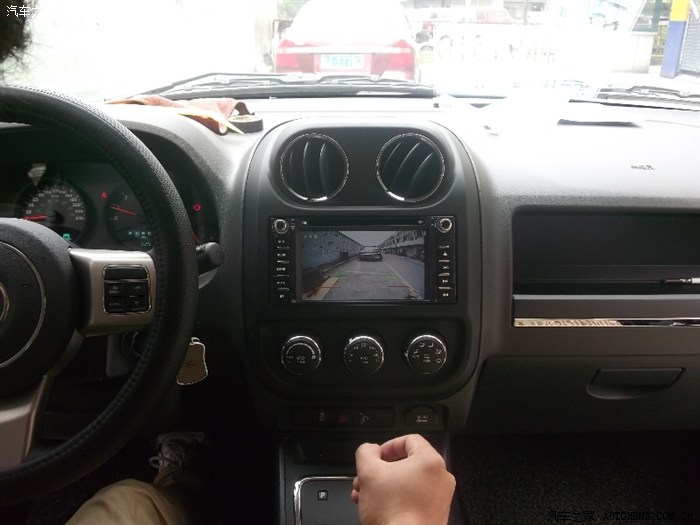

测试了下倒车影像,很清楚,效果很好,拍糊了。
整理尾线。

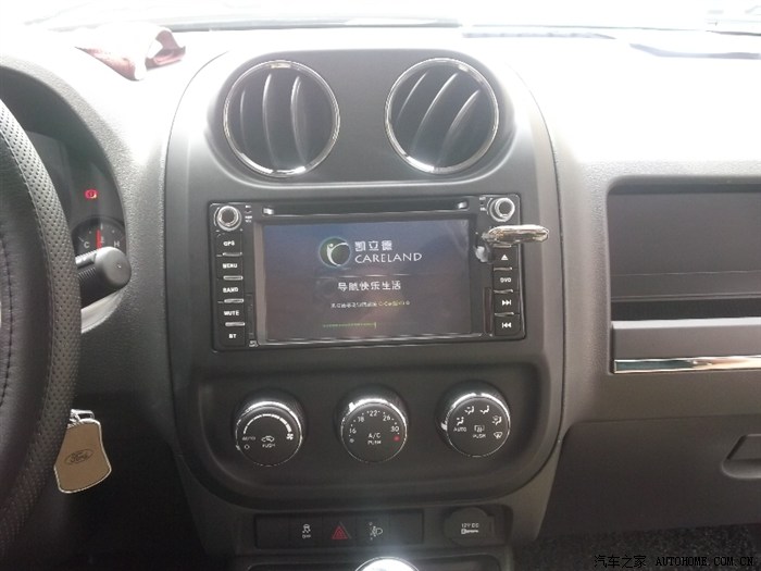

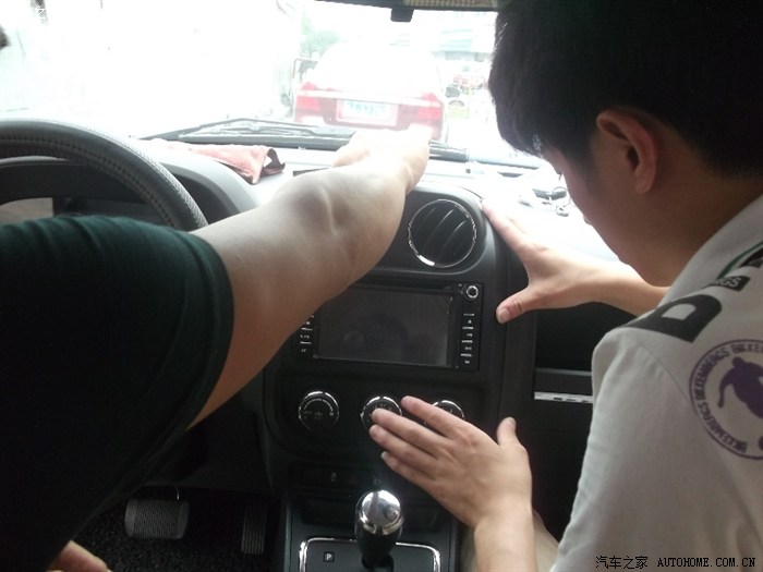

开始装原车最外面的装饰面板。
卡子卡好,安装到位。
后面拆过的密封条也复原装好。看到这备胎好小好窄,不爽。

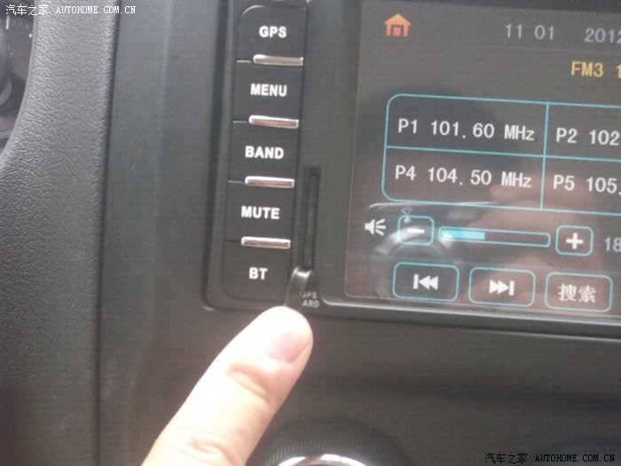

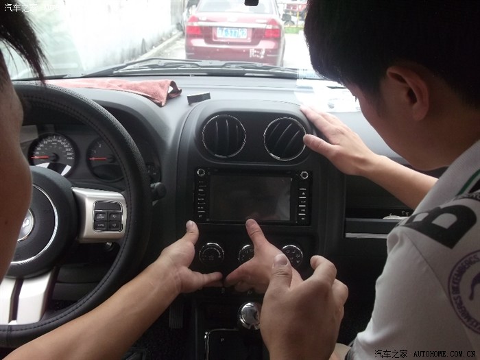

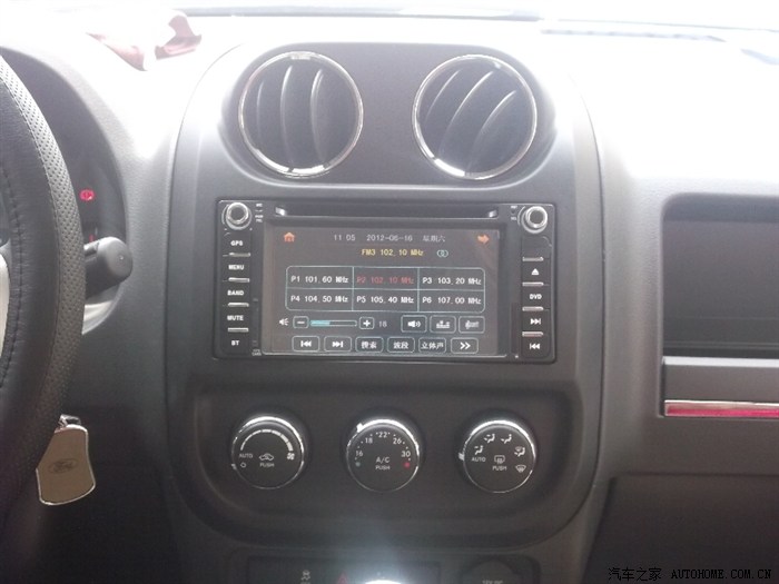

技术人员帮忙测试各个功能是否正常。这个是收音机,安装后上下,音量等都直接可以用方向盘按键控制,方向盘按键背后的按键是可以正常控制的。

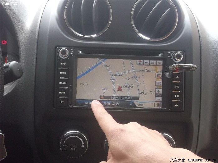

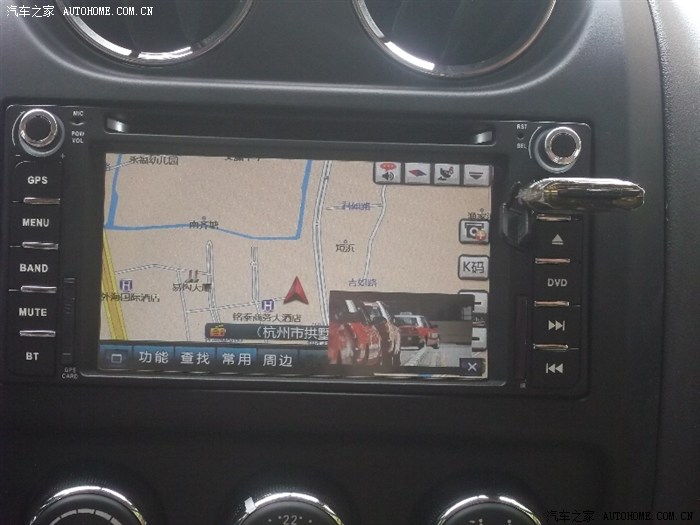

最新凯立德地图,以后也是免费更新的,店家说一年升级个1-2次就好了。
倒车影像,挺清晰的,挂倒档就出来了,挺快的。
这个是地图卡,到时更新就这张卡拿出来拷贝最新的地图就好。
倒车影像体验距离。

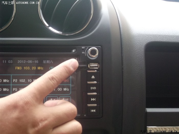

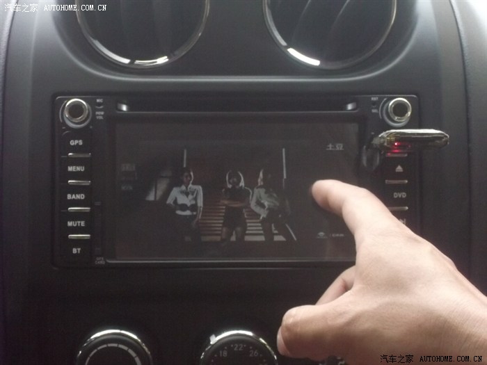

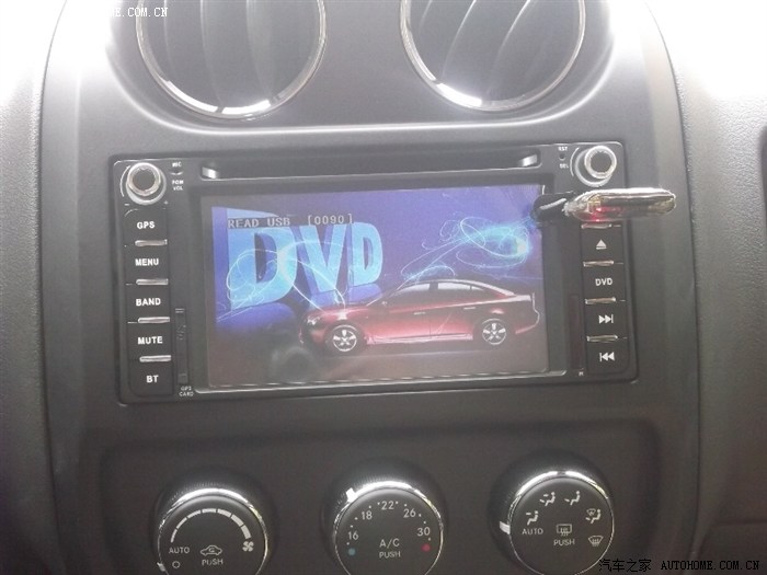

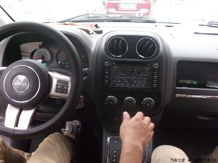

在这导航主机上面有个USB插口,可以插U盘放歌看电影。

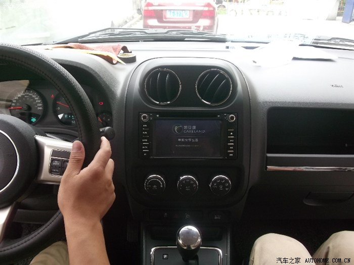

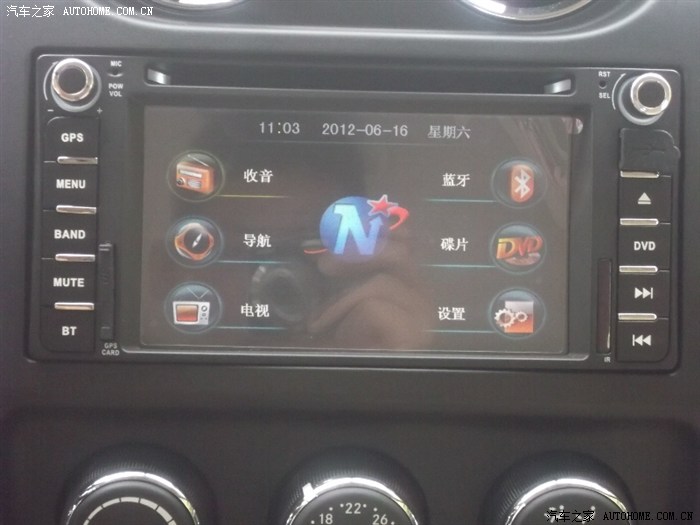

前几天安装上的这行影通DVD导航,这个是主界面。
仪表盘。
阳光下面还是比较清晰的。

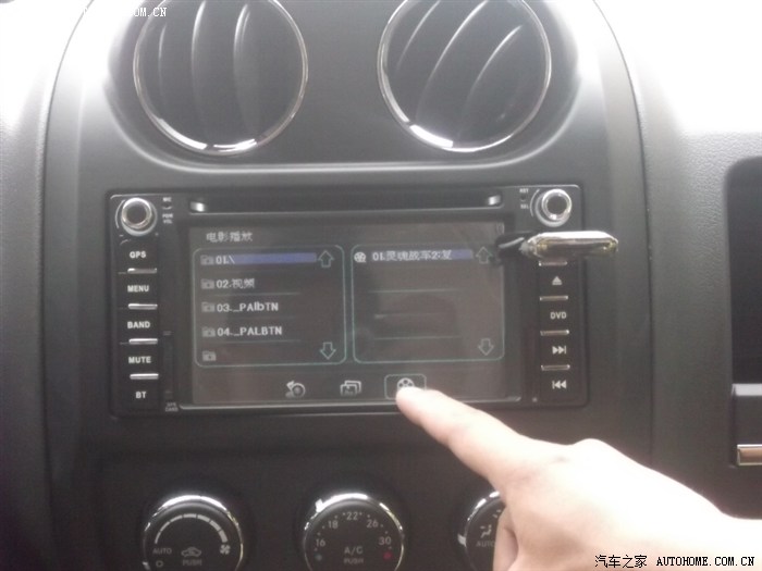

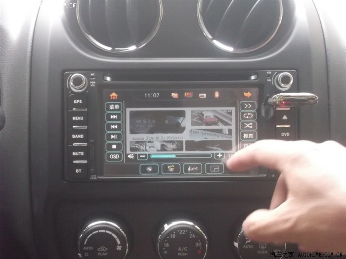

插入U盘测试下是不是能够听歌看电影。
U盘里面的电影视频歌曲什么的。
MV。
电影。

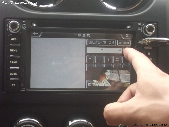

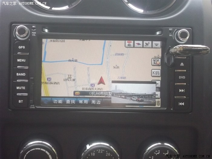

技术员说这个只是画中画,窗口化,随便移动,和缩放大小。
导航中运用画中画看电影,是不是不安全呢。行车安全罪重要。咱没这本事,没福享受。

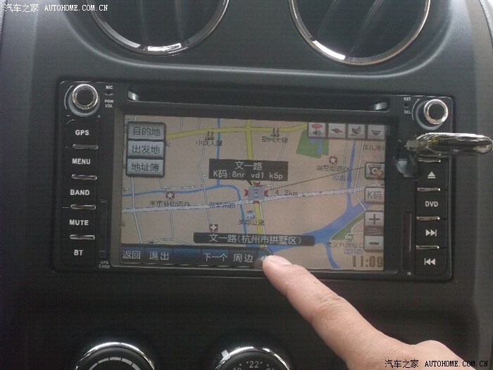

技术人员传授导航地图的使用,查到要去的地方。
随便搜了个地方,设为目的地。

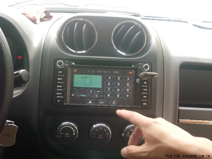

电话蓝牙功能。

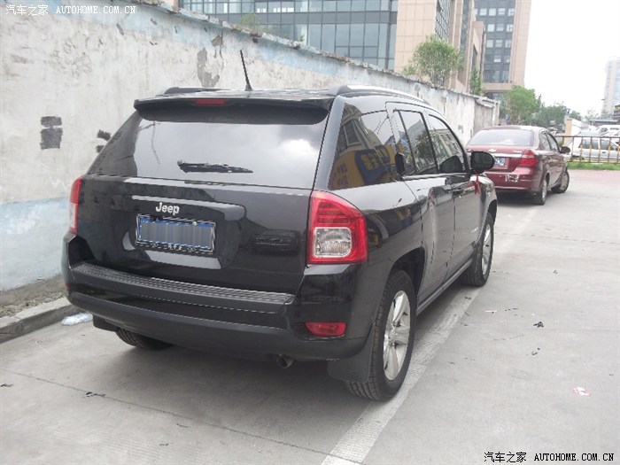

正脸。
侧脸。
屁股。
