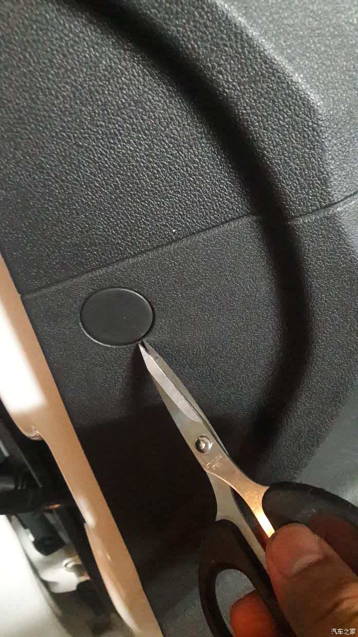

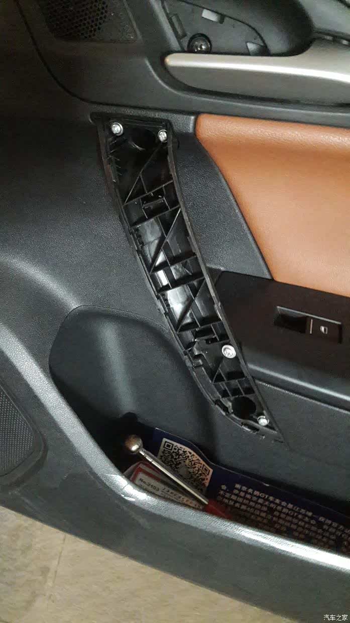

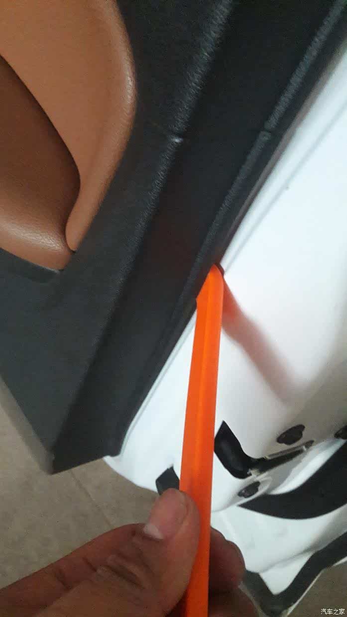

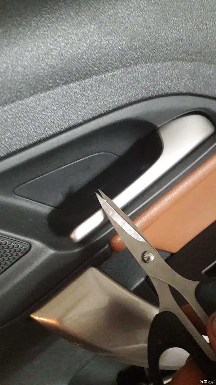

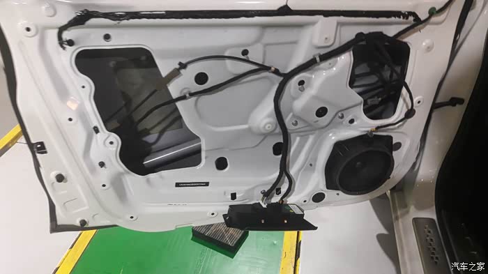

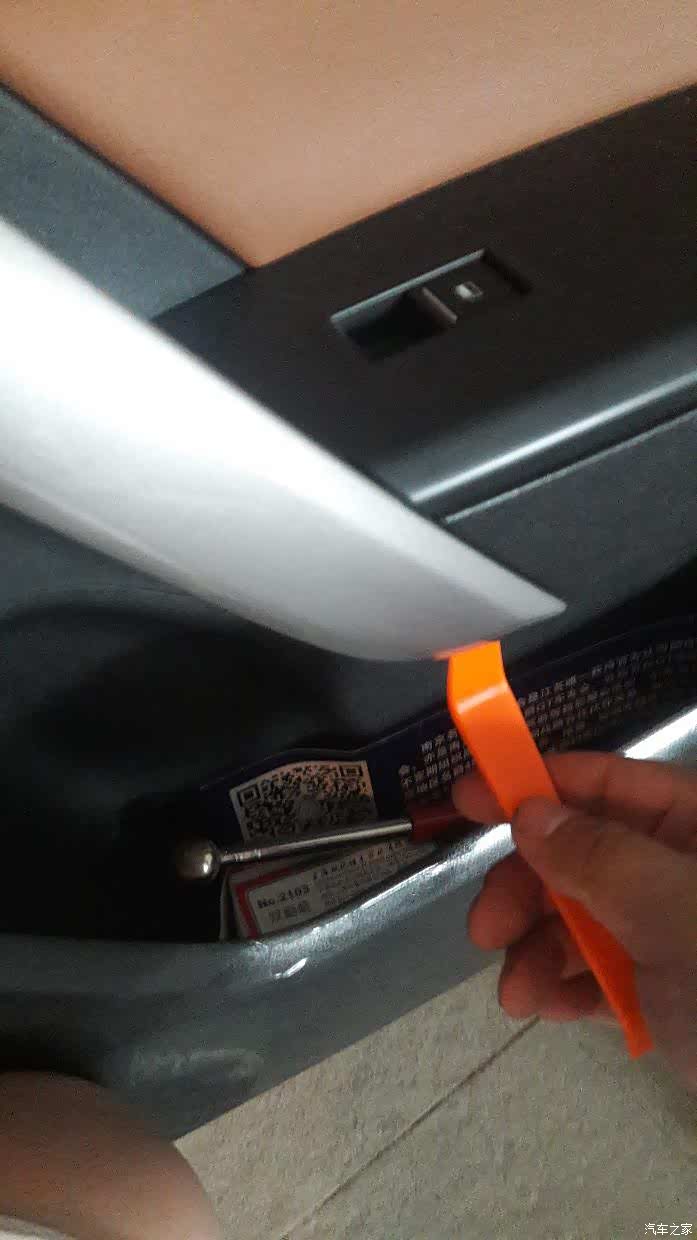

收到材料后,第一部先拆车门,首先撬开门拉手的几个塑料盖,十字螺丝刀拧下螺丝
拆掉螺丝后用撬棒在门边缘处撬开几条缝,用手用力扳下门板

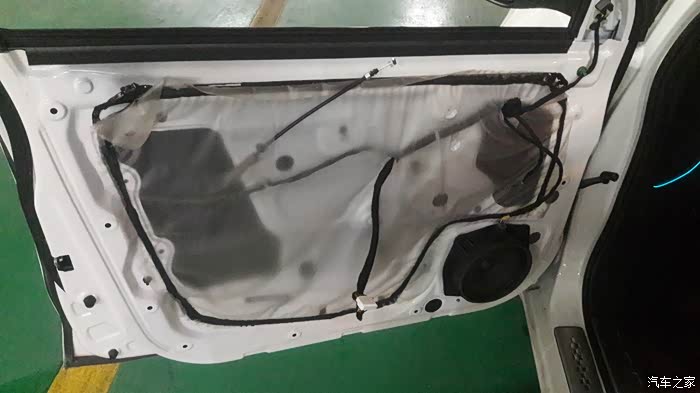

打开后的样子,有一层塑料薄膜,用来防水的
撕掉薄膜,等下用止震板替代

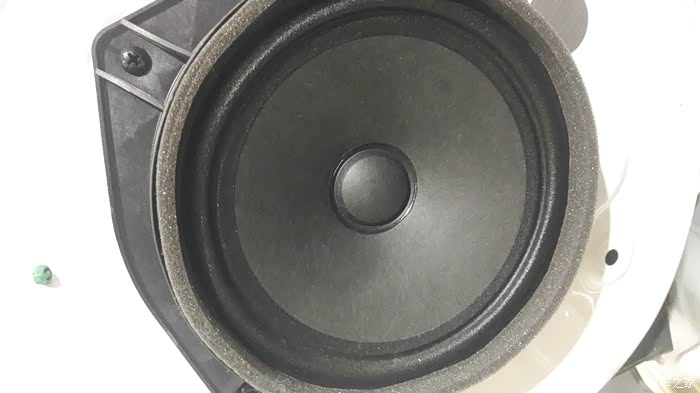

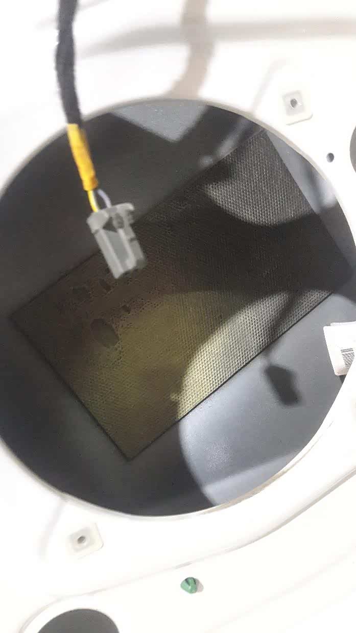

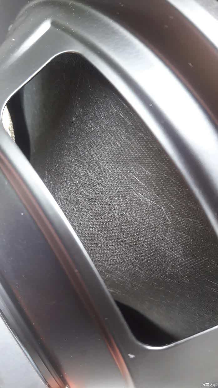

原车前门喇叭特写,规格6.5寸

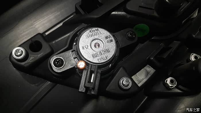

原车高音喇叭
原装止震板,面积比较小,也比较薄,保留

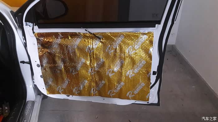

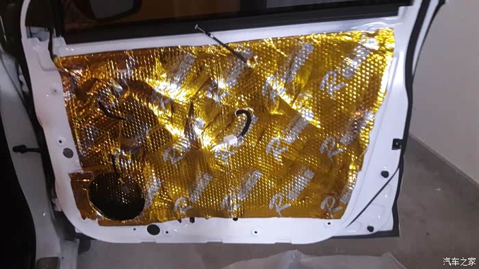

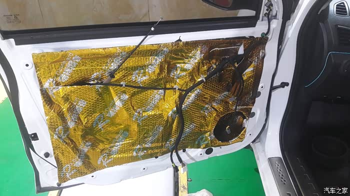

下面将购买的8张止震板其中的4张贴在门板内侧,可以裁成条状,便于手伸入,将其服帖地贴在铁皮上

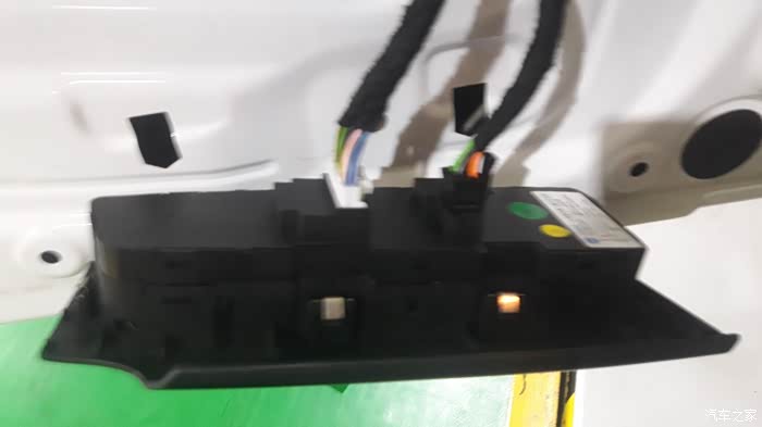

用整张的止震板整体覆盖车门,留几个孔,把拉线和线束留出来

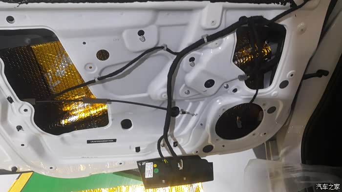

开几个孔,把拉线和线束留出来
喇叭孔留出来

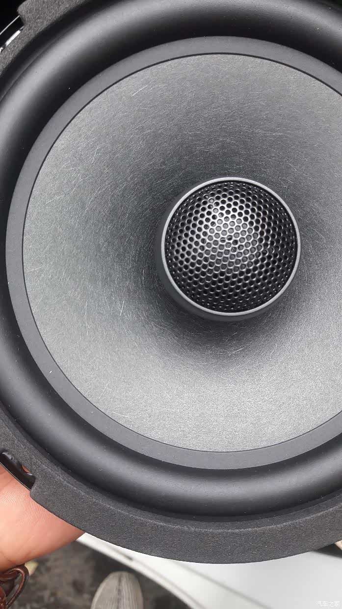

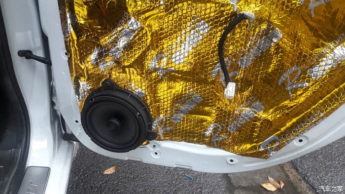

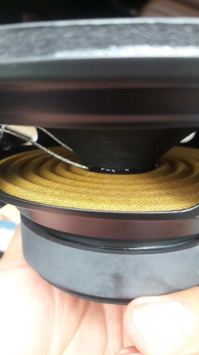

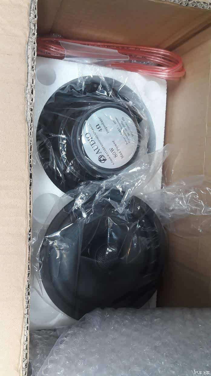

选购的羊毛盆喇叭
喇叭安装完成

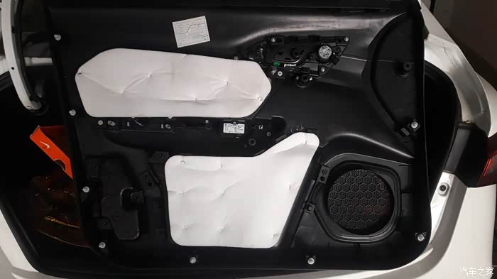

后门喇叭特写,喇叭装好后,复原车门板

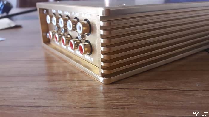

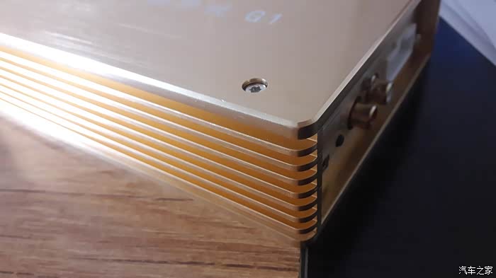

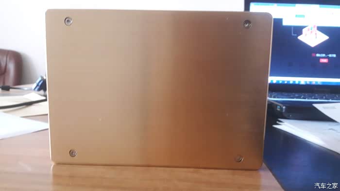

下面DSP功放出马
全铝机身,利于散热

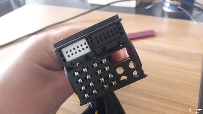

MG GT专用线束
无损安装

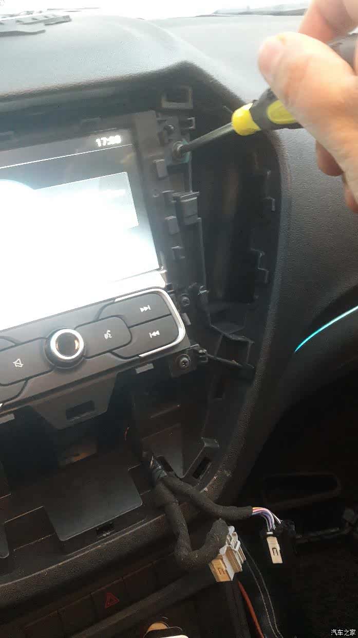

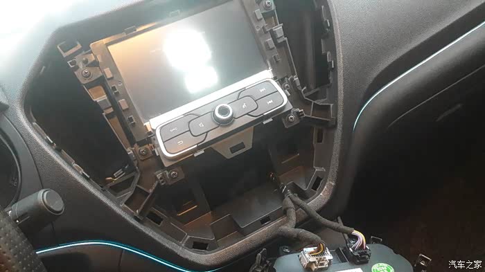

用撬棒从出分口处开始撬开面板
卸掉6颗固定螺丝,便可以取下主机

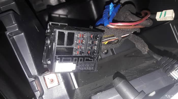

拔下原车主机插头
将后门的喇叭线接在功放的后门喇叭输出线上

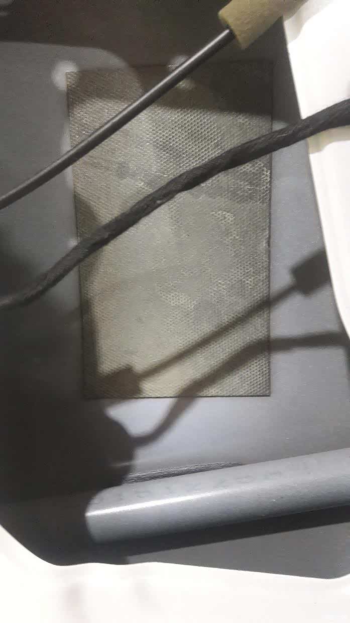

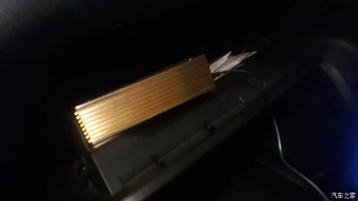

功放放在手套箱里

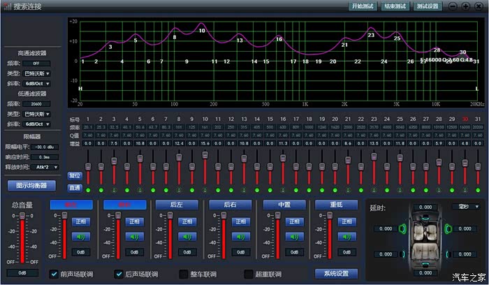

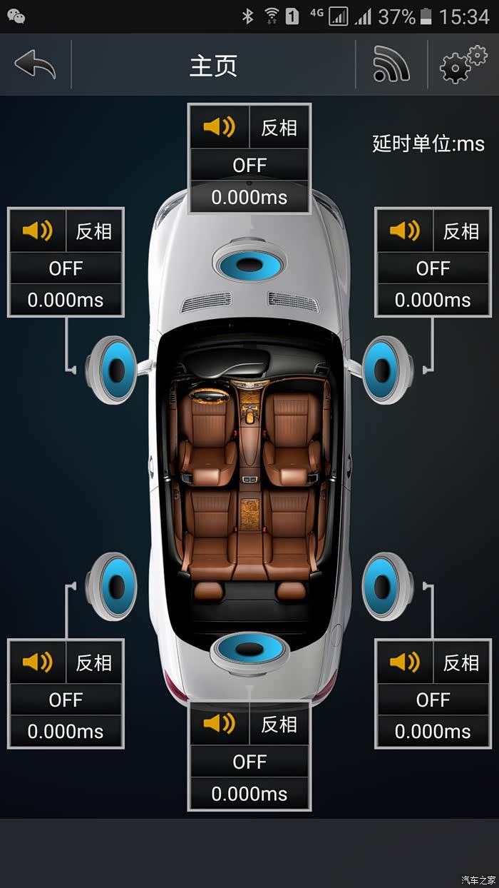

安装完成,接上电脑调试
调音界面
手机也可以链接进行调试
