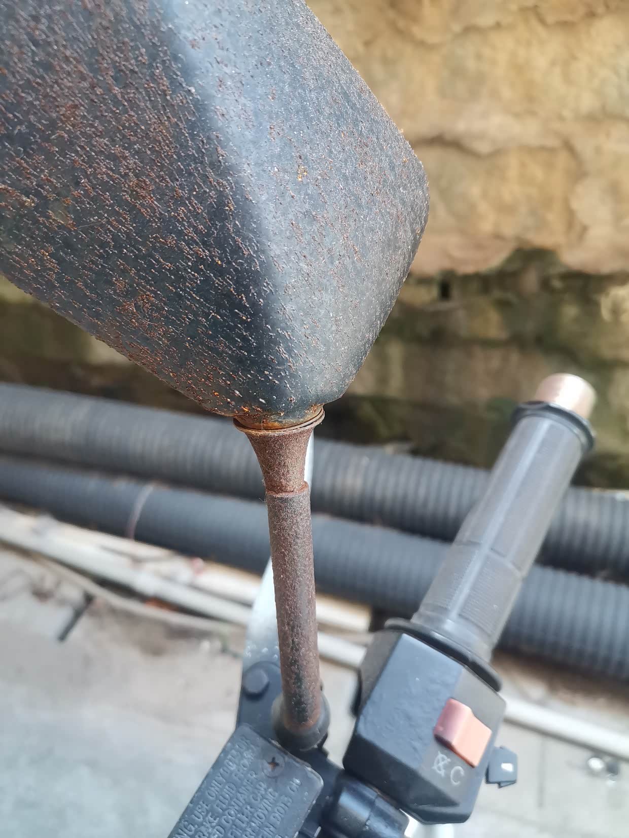

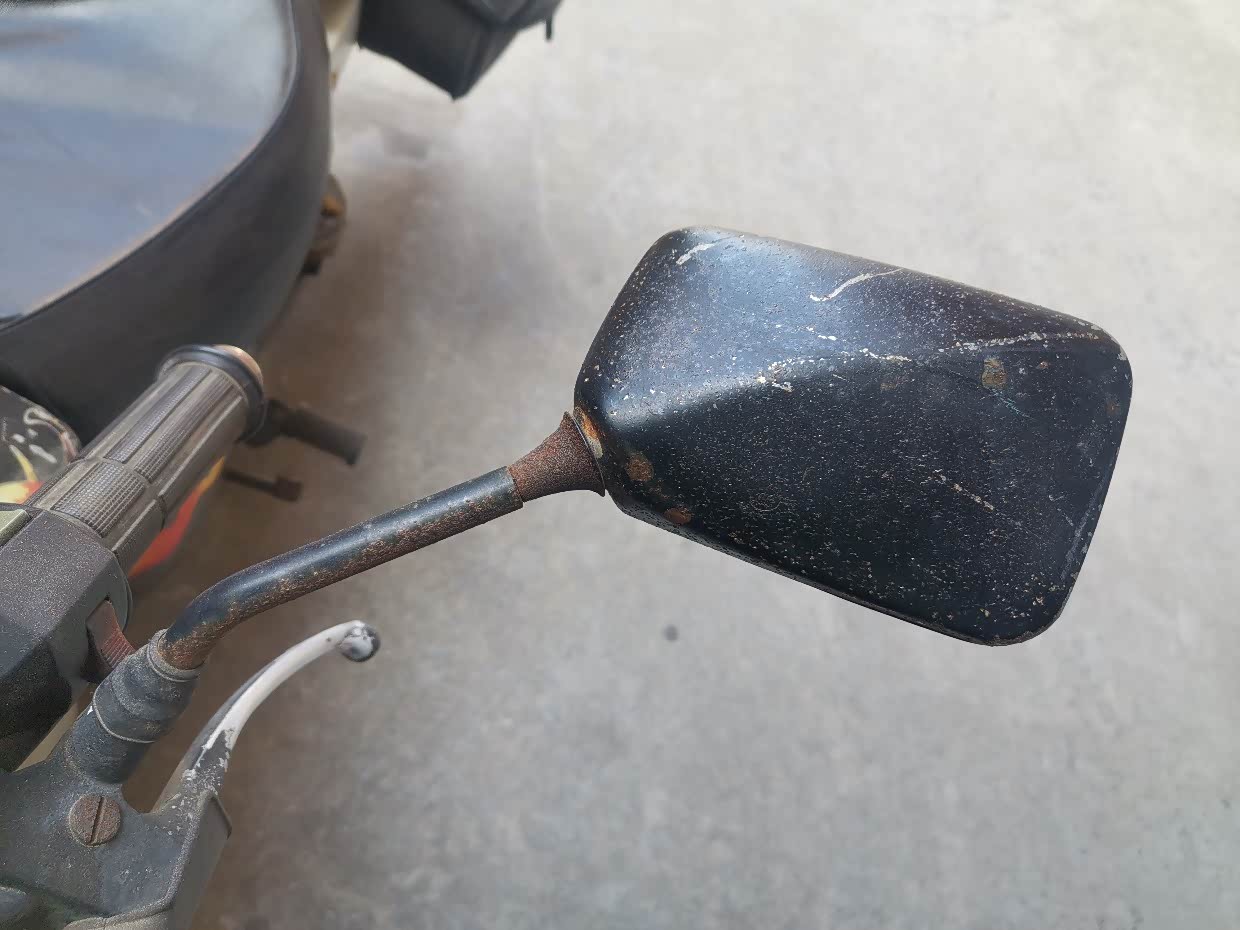

这一对后视镜也使用了四五年了,也在开始老化,生锈也比较颜值了,严重的影响了审美观,看着不爽。
诊断过程;
这个过程就比较简单了,眼睛一看就知道问题在哪里,后视镜背面和支撑加长杆生锈颜值,下雨天还是留锈水。
解决方案;
这种小问题不爽很麻烦的事情,要是拆下来打磨喷漆也是可以的,但是比较麻烦,还不如买一对全新的回来更换,下面一起来分享一下更换的过程。

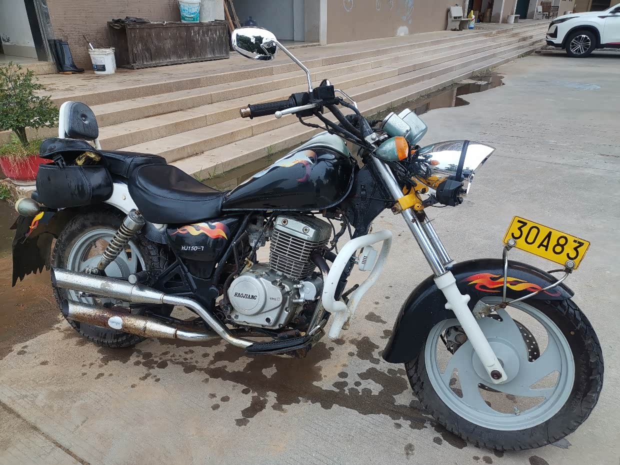

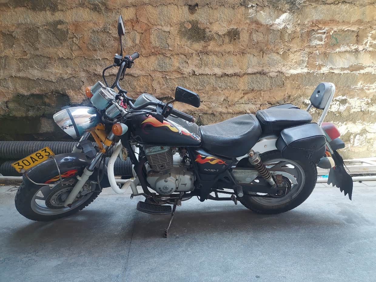

这辆车已经19年了,一切都好,正常骑行,就是震动比较大,其他都好。

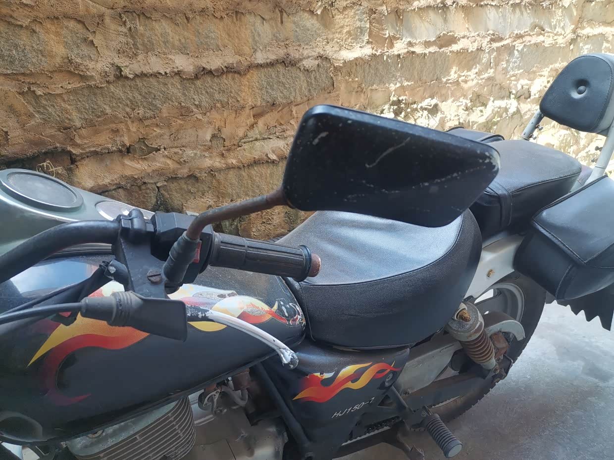

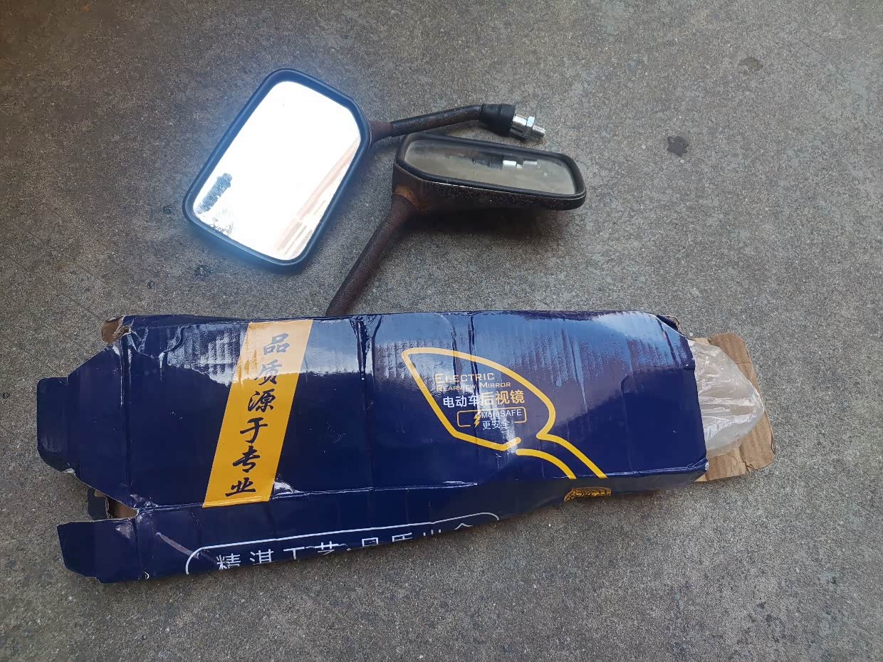

这是旧的后视镜,现在老化生锈比较严重。
这生锈太严重了,之前的电镀件都被生锈覆盖了。
这个原件是电镀的,买的时候就喷了黑色的油漆。

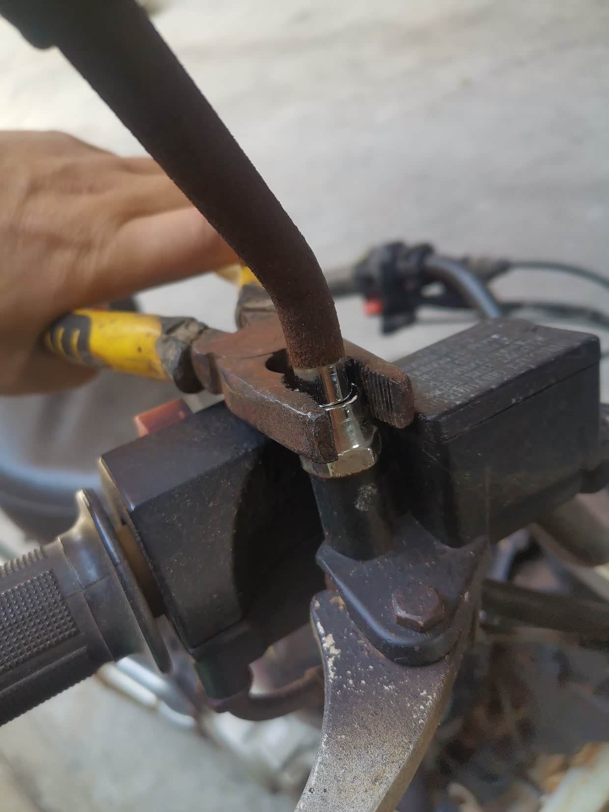

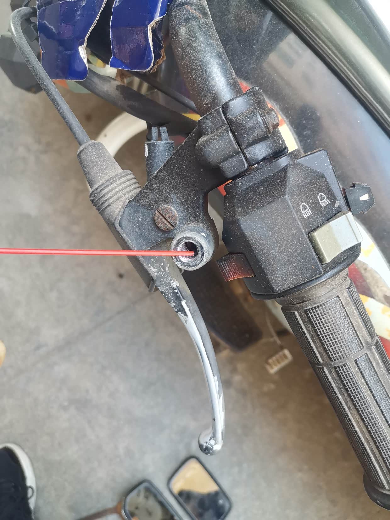

开始拆后视镜,拆的时候要注意,被拿它搞断了,要是丝牙的地方断了就麻烦了。
用老虎钳夹着螺丝反方向的旋转就可以拆下后视镜了。

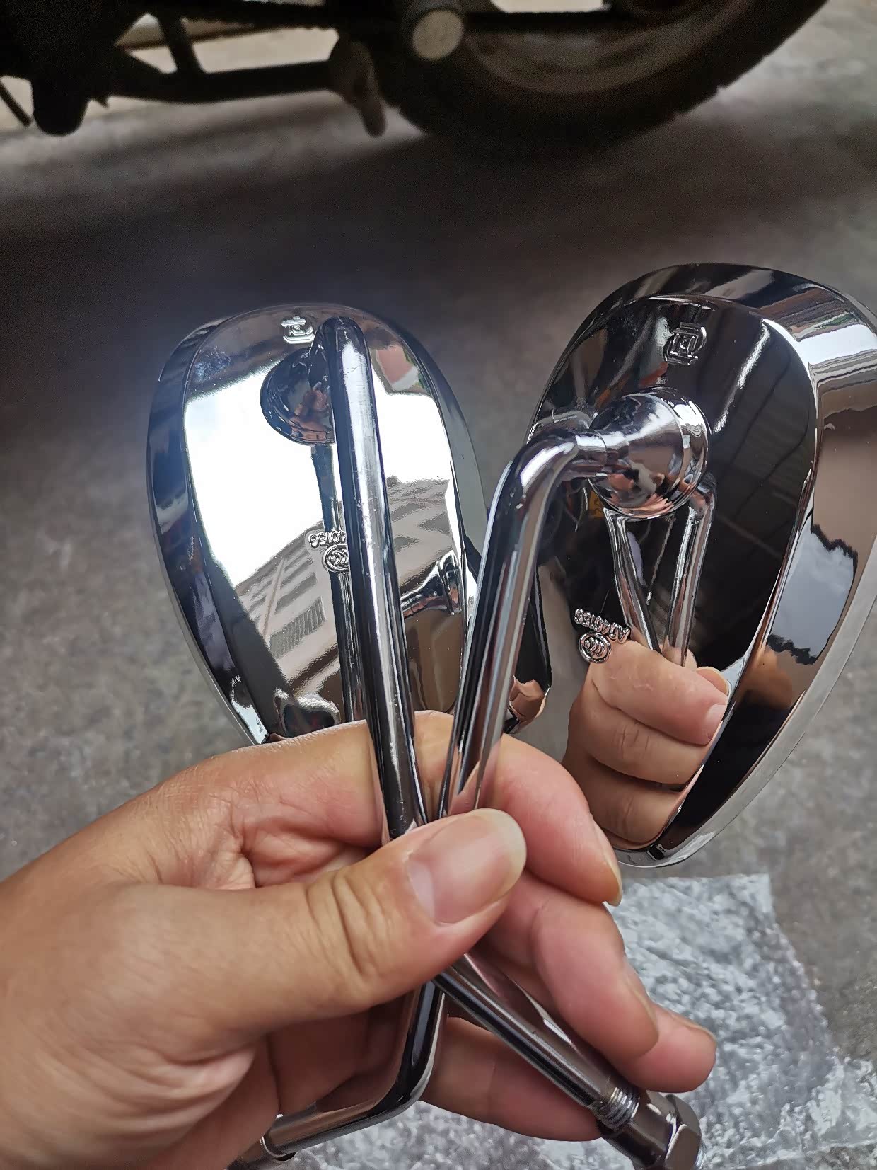

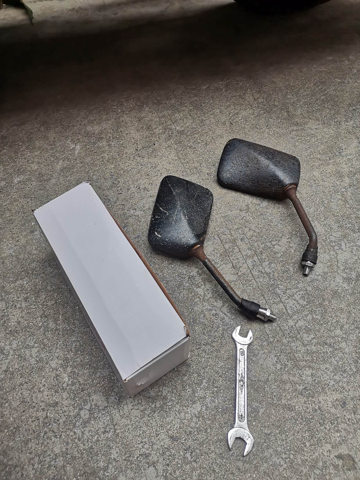

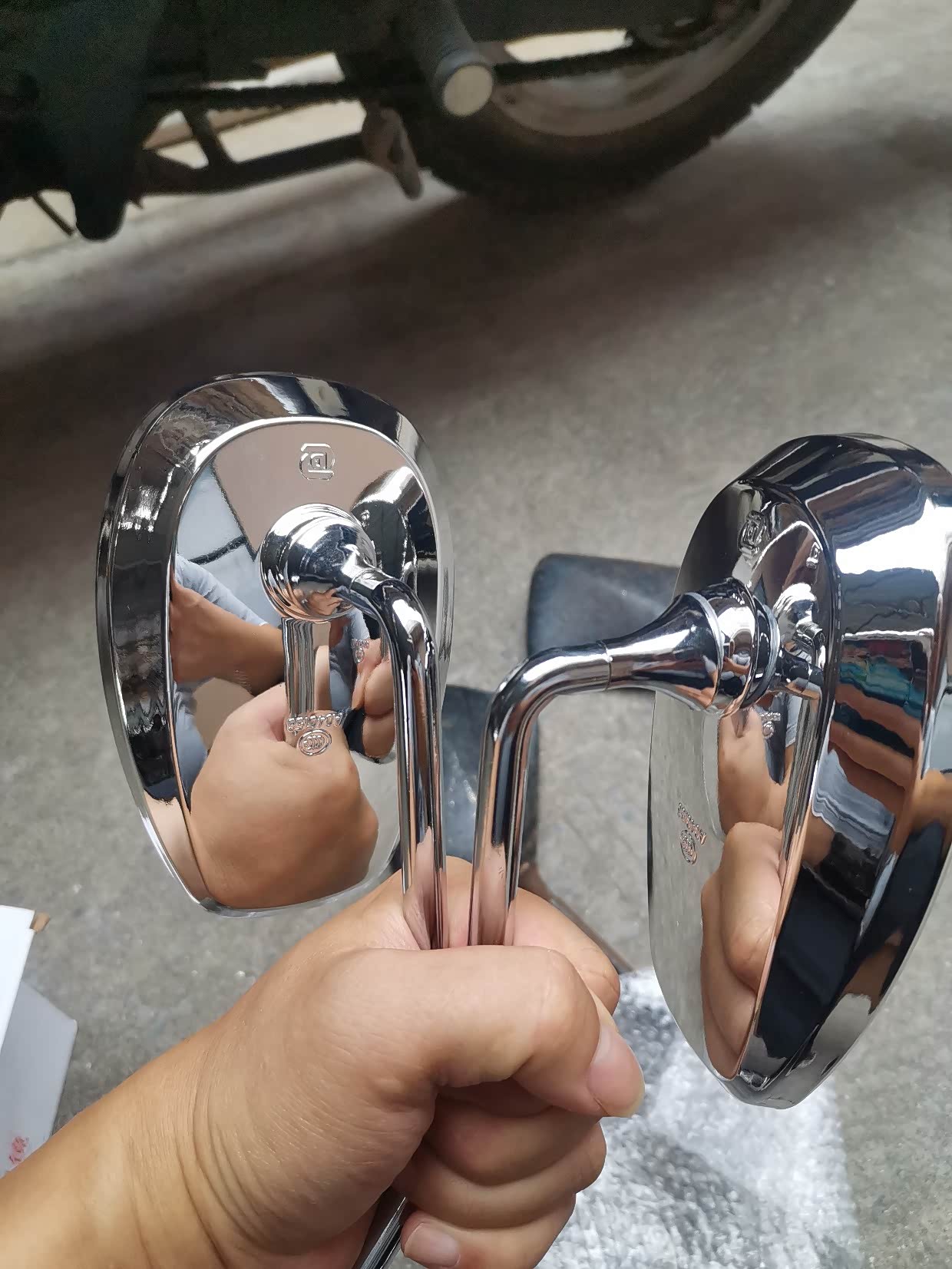

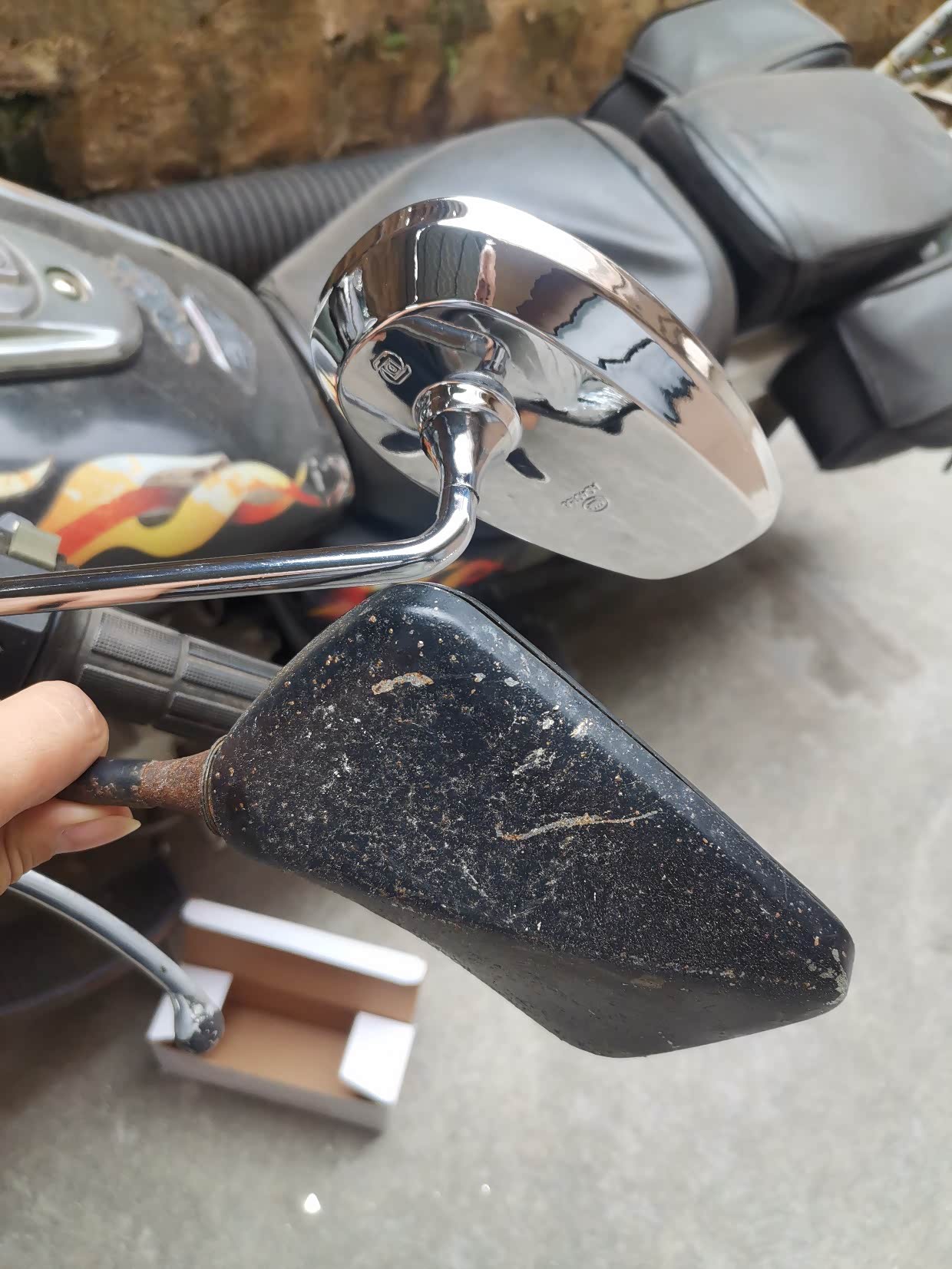

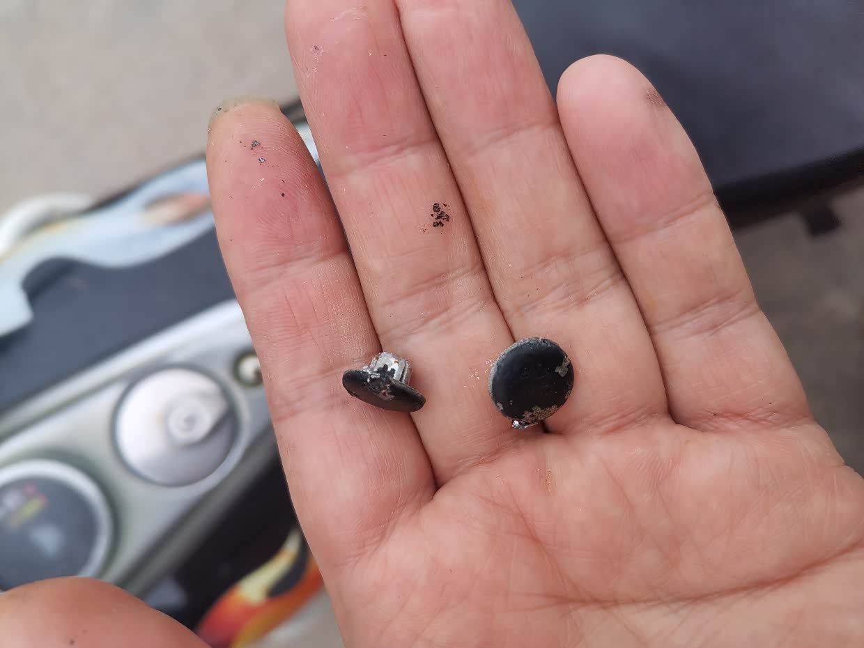

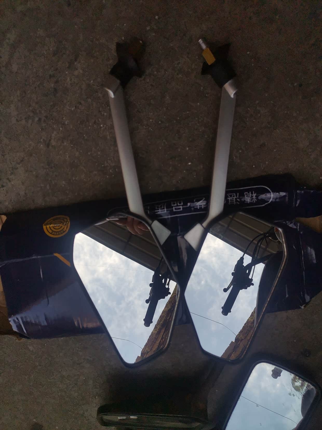

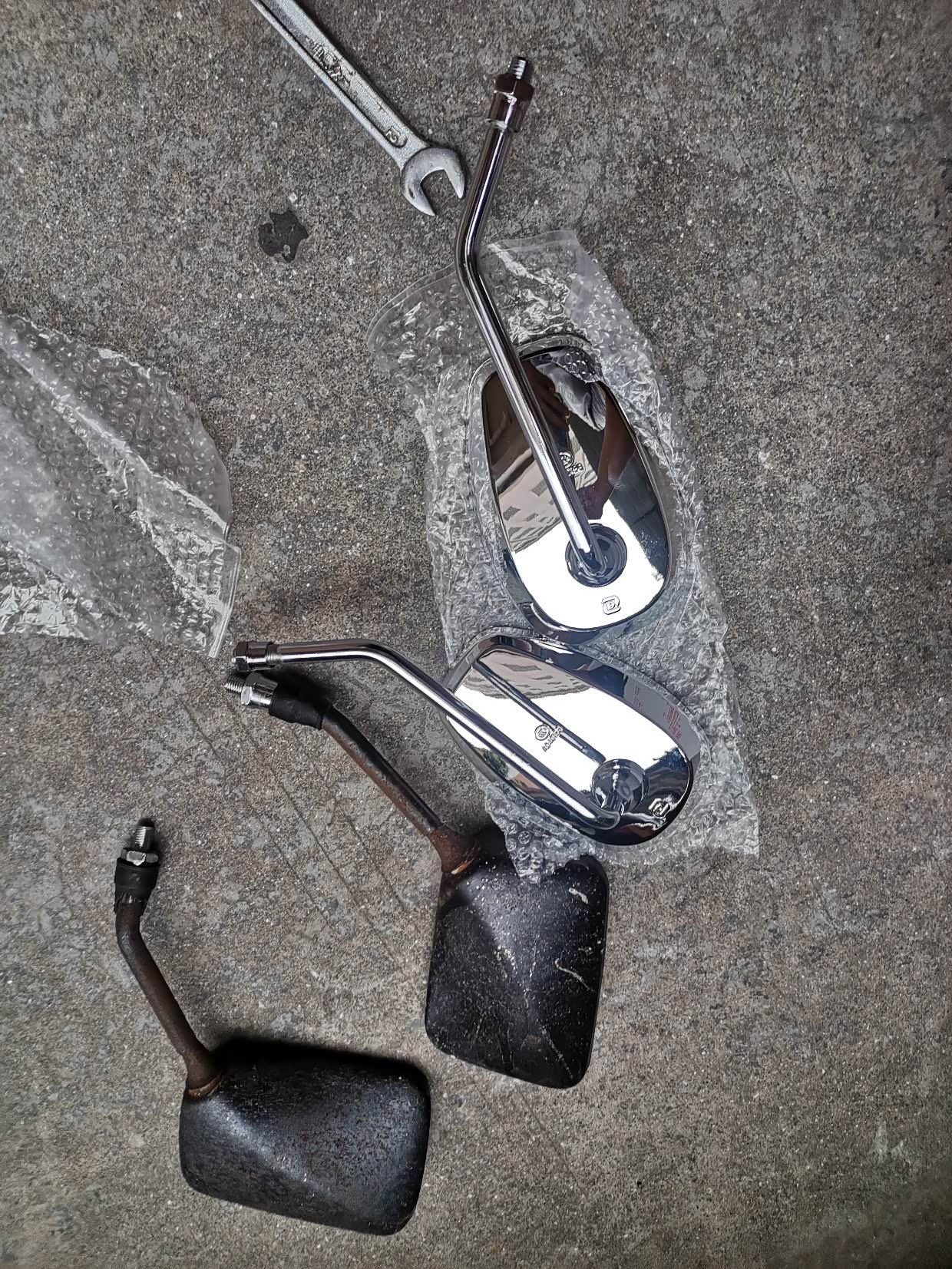

这是拆来的后视镜和新买的后视镜。
这次悲剧来了,我买的后视镜是电瓶车用的,螺丝偏小了,不能安装。

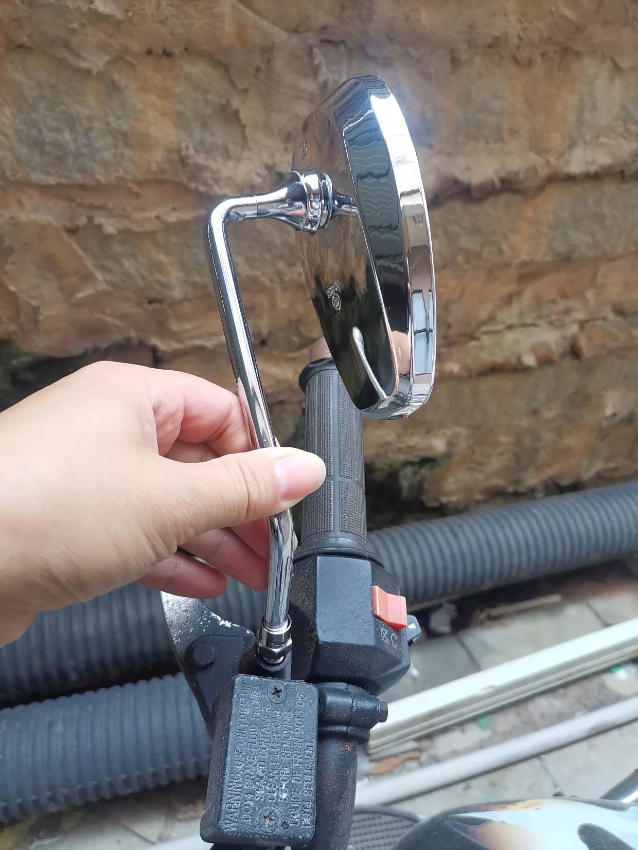

这套后视镜用不上了,只能先暂时放一边,重新买一对,网上买配件还是要多对比型号在下单,现在要急用,只能去店里面重新买一对太子摩托车专用的后视镜。

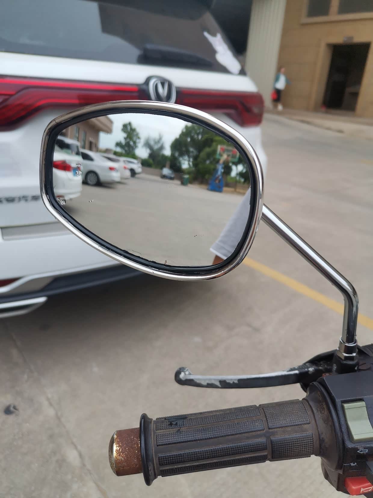

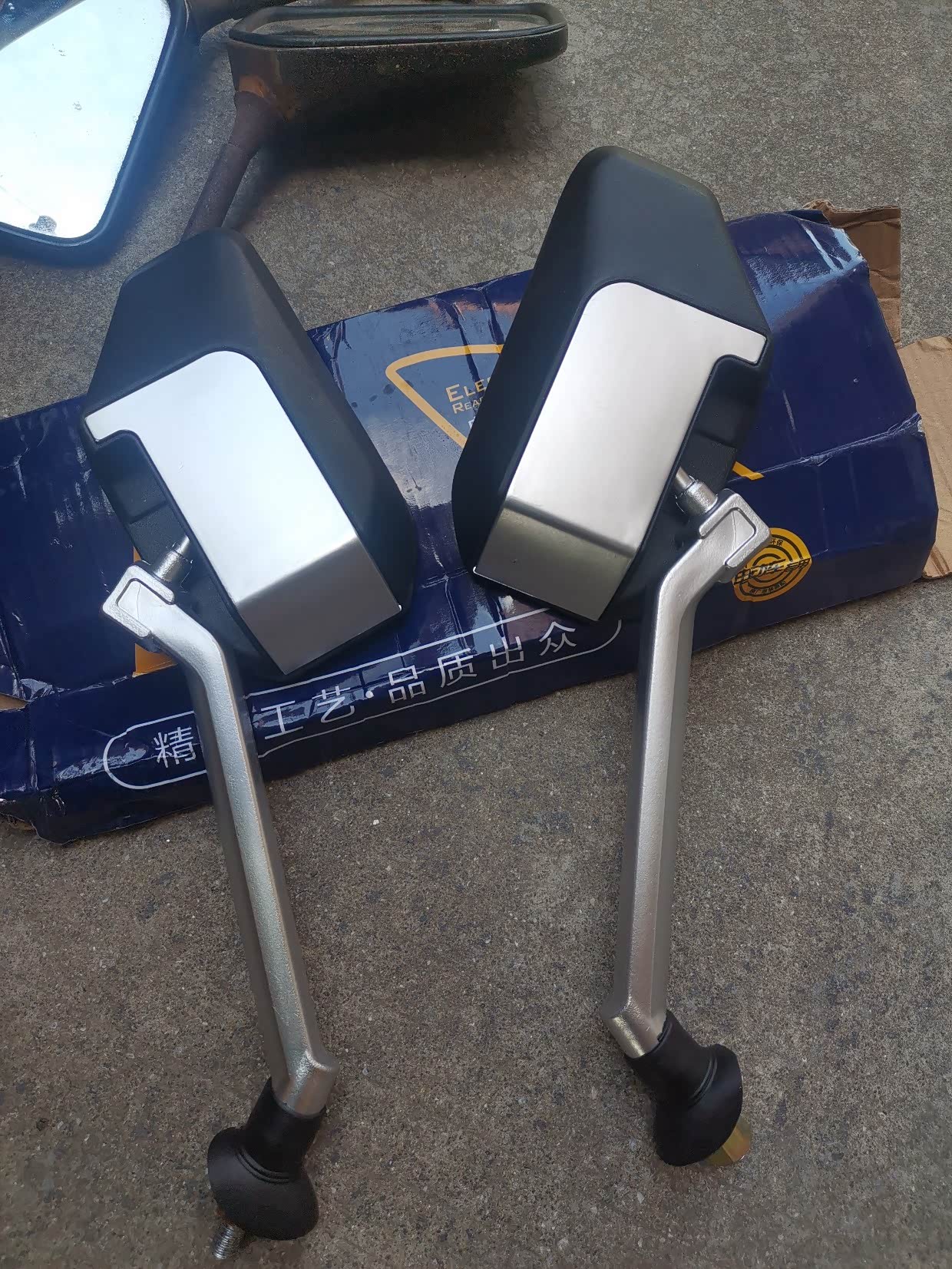

新买的后视镜到了,直接去店里面买,价格也不贵,25块钱。
新买的是新款太子车专用的,也是电镀件。
这亮度还不错,嘎嘎新。
新旧对比,差距还是蛮大的。

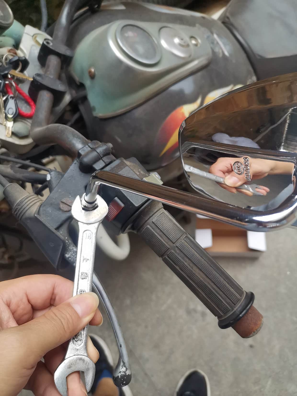

开始安装,安装前还是给螺丝上点黄油,以后拆的时候比较轻松。
黄油喷灌的加长杆对着螺丝孔喷一点。
开始安装,这个装的时候不要装得太久,以免以后不好拆。
装紧后再返回一圈,再把后视镜杆上面的螺丝锁紧就行。
继续安装左边。
用14#的扳手锁紧就行,也不要太紧了,小心螺丝滑丝。

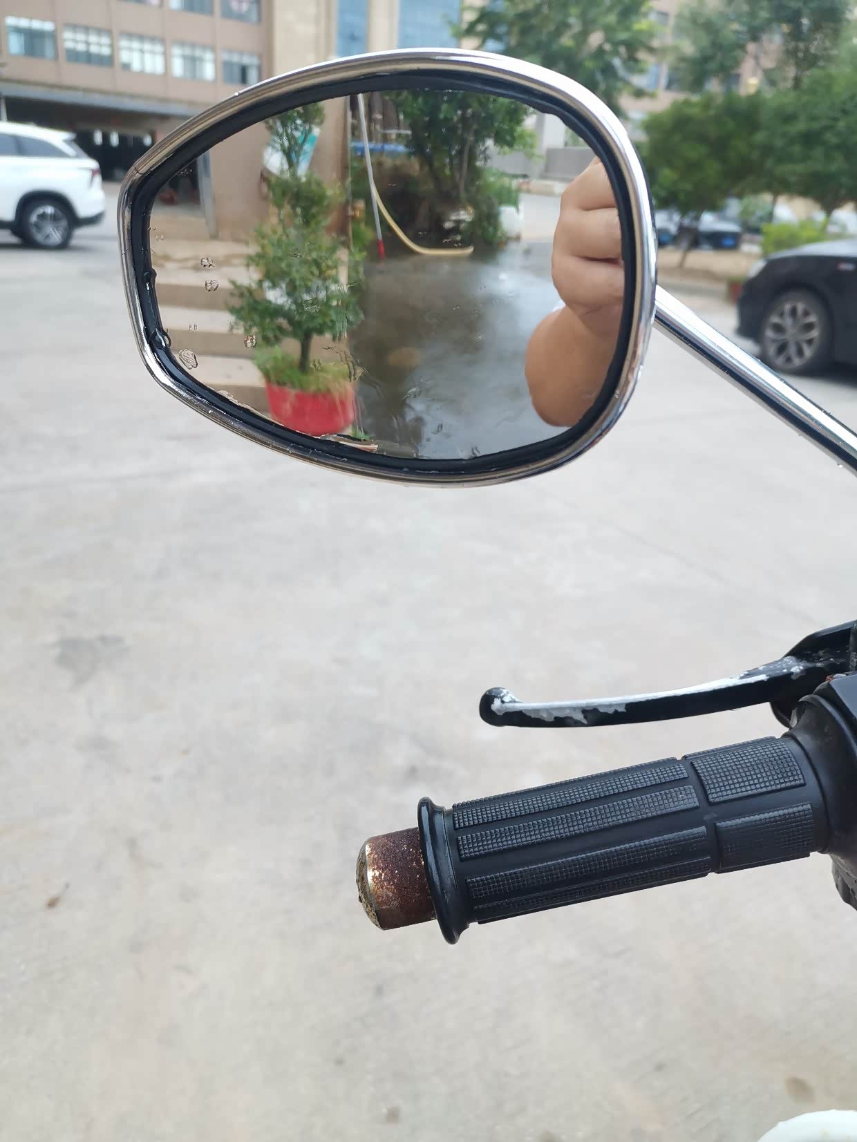

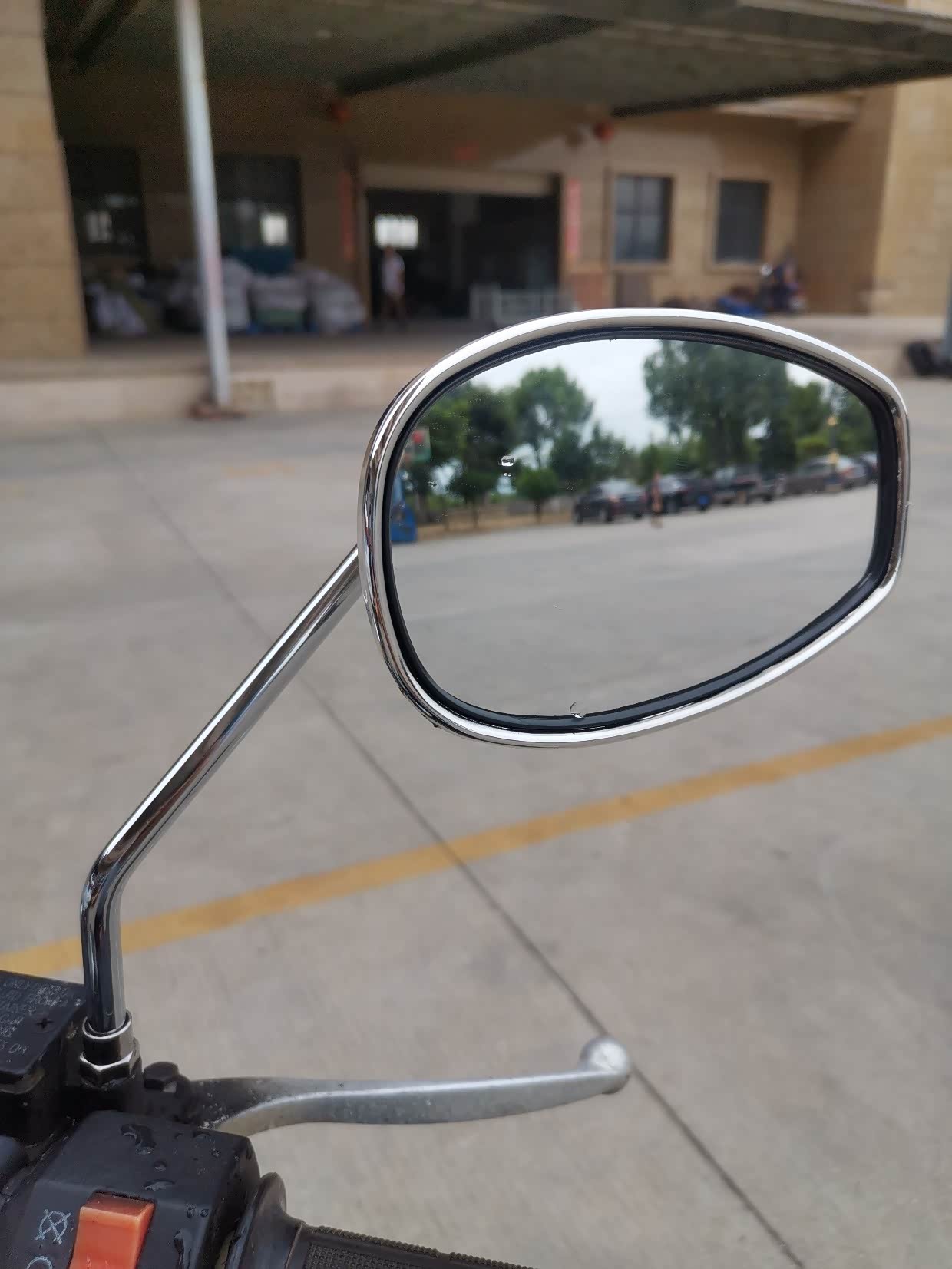

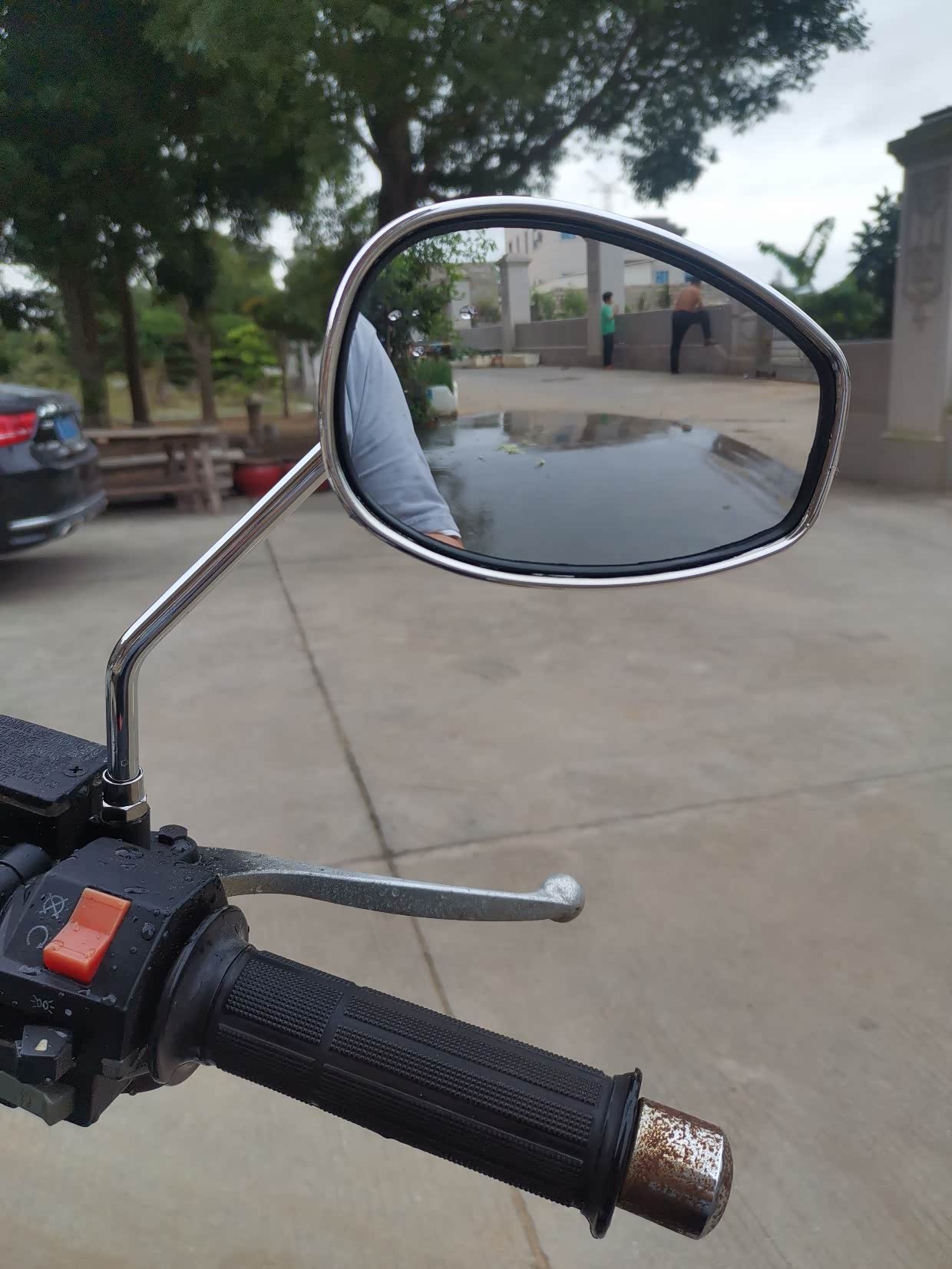

安装完后,新旧的对比,差距还是蛮大的。
看看效果,比之前的好多了,看着也舒服了。

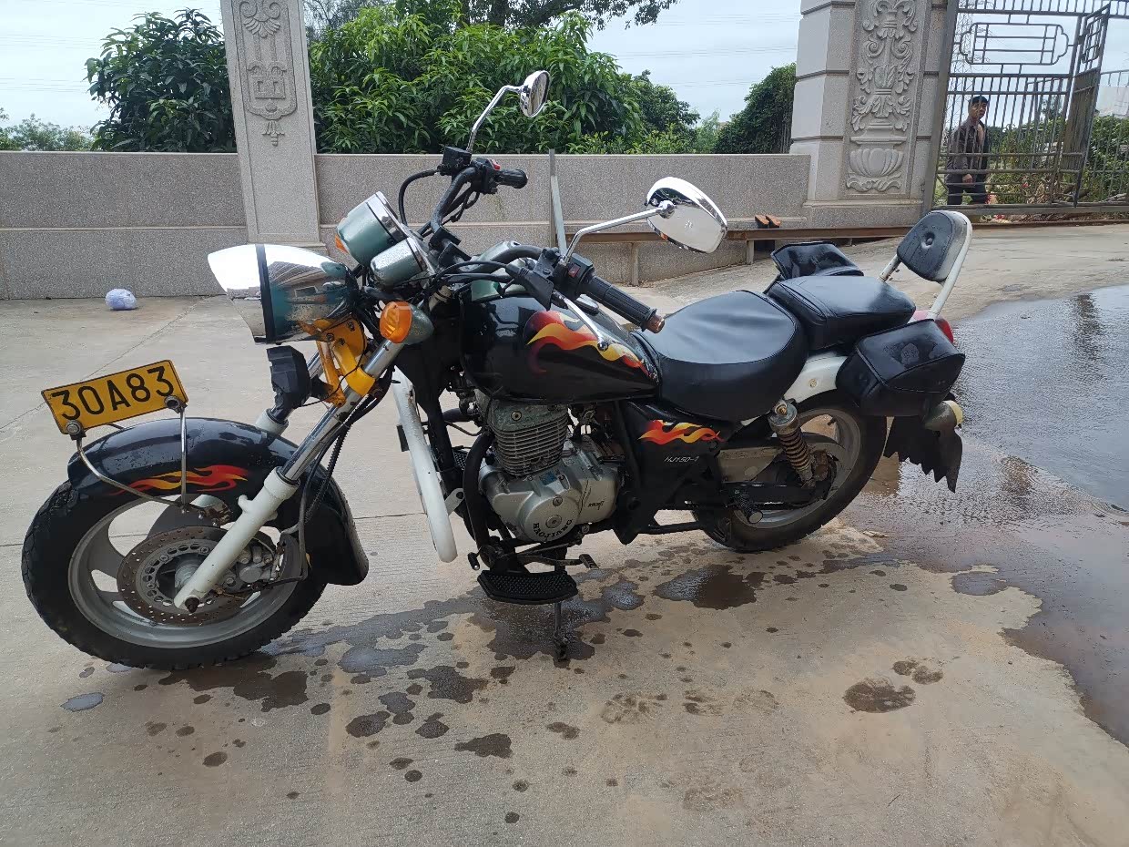

还没完事呢,还得坐上去看看角度是不是很准确,车身太脏了,还是把车洗一下再坐上去看效果,最近风大,很多风沙。
洗车比较方便,也很快,几分钟的是,拿着水管一边冲洗一边擦拭。
把车身上面的灰尘冲洗一下看起来精神多了。

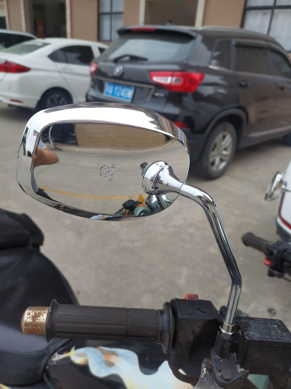

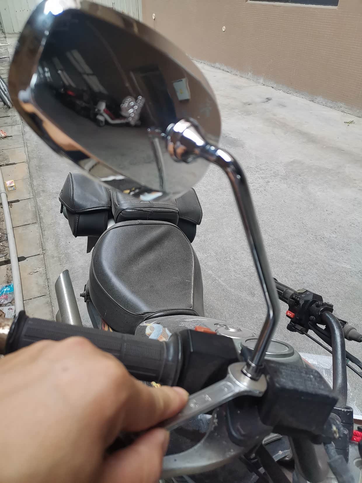

坐上去看看效果,这效果还不是很满意,比较不是原车专用的。
这角度有点偏低了,后视镜还得抬高,但是角度已经调到了极限,只能在车身上面想办法了,抬高车把来解决。

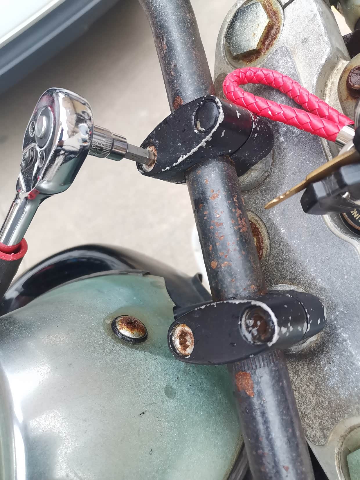

抬高车把前还是拆松两个螺丝才行,先把这四个防水改装拆两个下来。
就是这个盖子,不太好拆。
拆掉下面两个盖子。
再把车把螺丝拆松,抬高车把,先把这四个螺丝,拆松两个螺丝就行。
抬高车把后,再把螺丝锁紧就行。

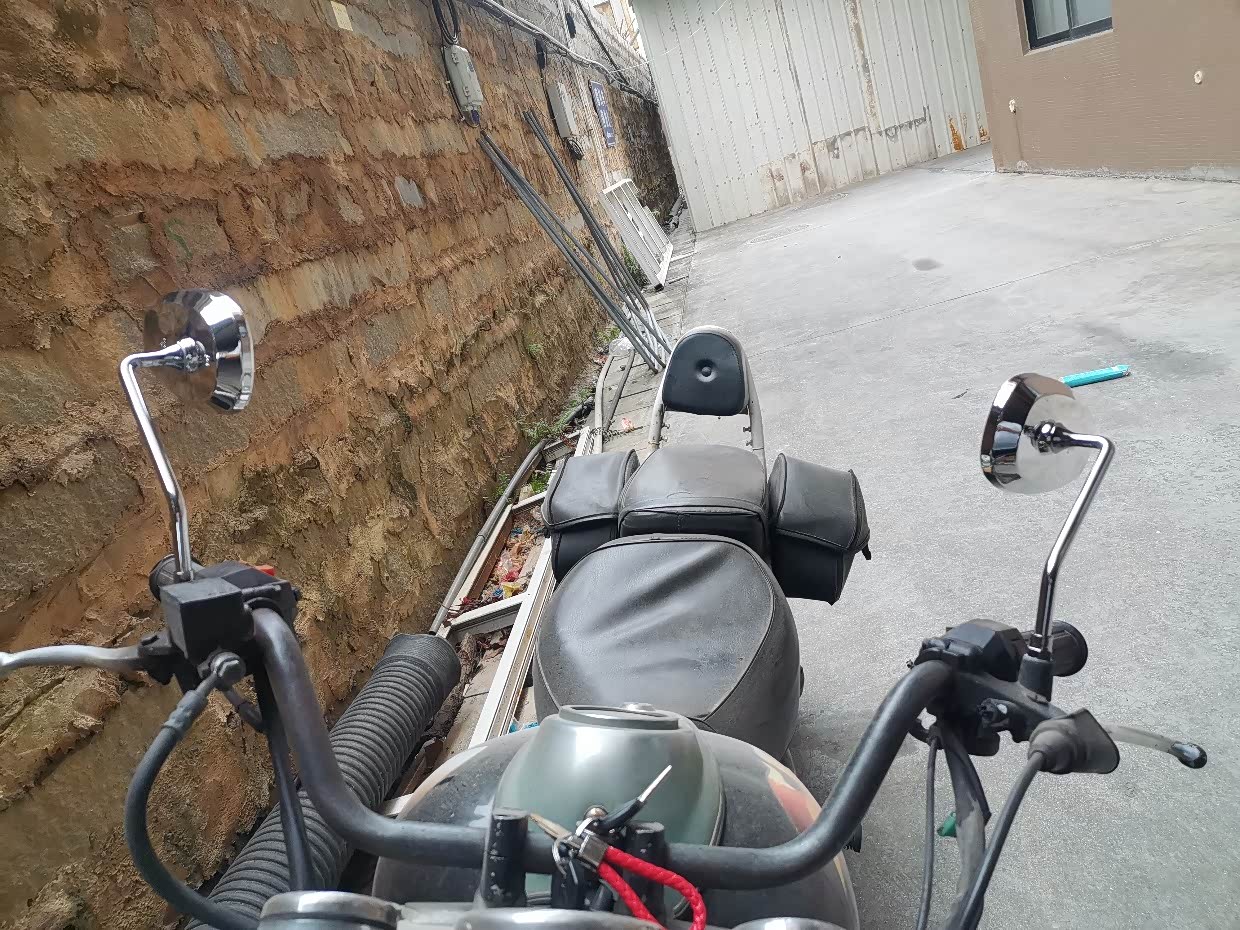

继续调节角度。
这样的角度就差不多了,就能很清楚的看到后面了。
两把都得调节好,一定要能够在骑行的时候无死角的看到后面的情况。
这个角度就刚好了,完工了。
