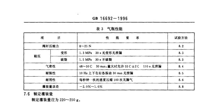

卡式炉的丁烷气罐放在车里安全不安全,这个问题见仁见智,没有一个权威说法。而卡式炉又是自驾游很重要的工具之一,所以弄清楚这个问题,就很重要了。根据【国家标准】 《GB 16692-1996 便携灶用丁烷气瓶 标准》丁烷气罐的耐压1.3MPa不泄露,1.5MPa不爆破。参照下表,丁烷气在摄氏60度时压力为0.642MPa,在摄氏80度时压力为1.018MPa,均小于丁烷气罐的安全压力,是安全的。重要的是,一定要购买达标的丁烷气罐,不要使用不合格丁烷气罐,更不要使用二次灌装的丁烷气罐。
