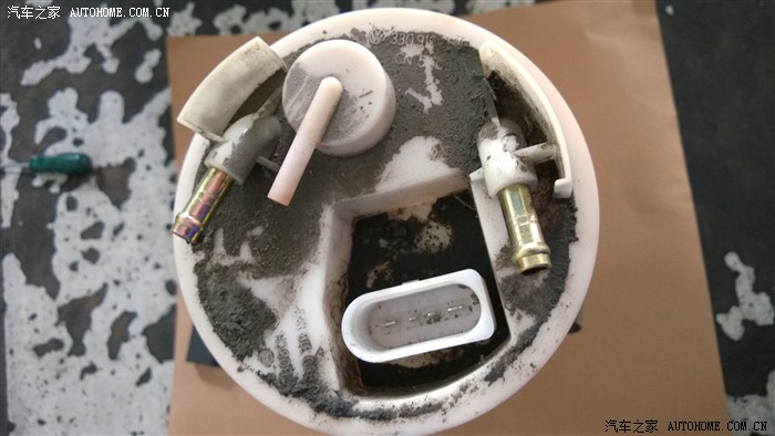

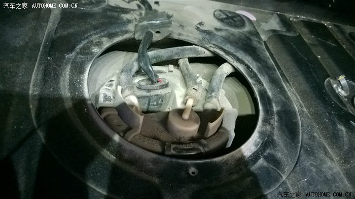

        在后备箱拆掉油泵上面的盖子,十字螺丝刀搞定!用冲子或长螺丝刀冲开油泵上的紧固盖,拔掉油泵线束,松开进油回油管两个抱箍!中间的那根管子直接拔掉即可,无须拆抱箍!(切记不可在拆油泵时点一根烟想想是怎么拆的!也不可使用打火机照明,不然你就悲剧了!)
拆掉油泵!塑料在汽油里浸泡的都变色了!

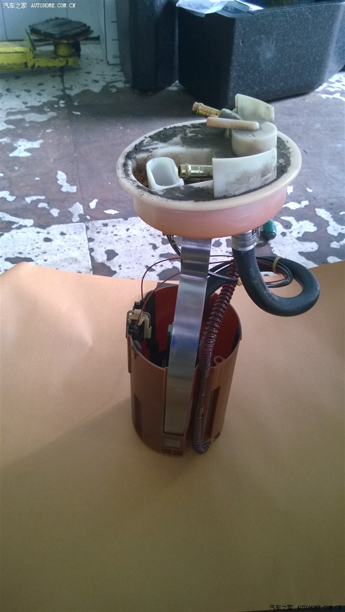

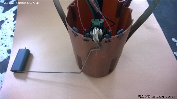

油泵泵芯和油量传感器!

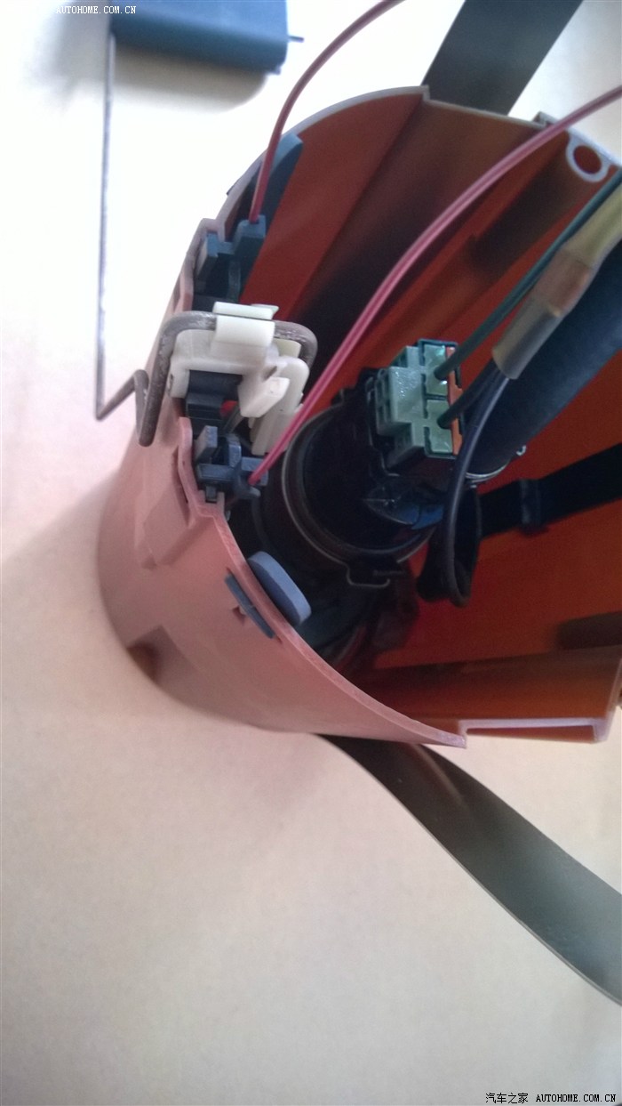

给经常在黑暗中工作的下部分来张特写,这也是他们在一起工作十年的第一张也是最后一张合照!
上面偶尔见见光,环境也是很差!(插头共四根线,两边的是油泵用,中间两根是油量传感器用,不管什么车,油量传感器就是个电阻!)

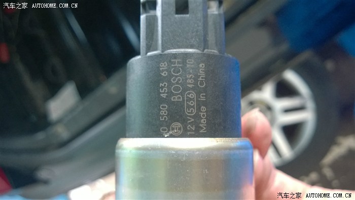

拆下来的油泵泵芯全貌和油泵型号!

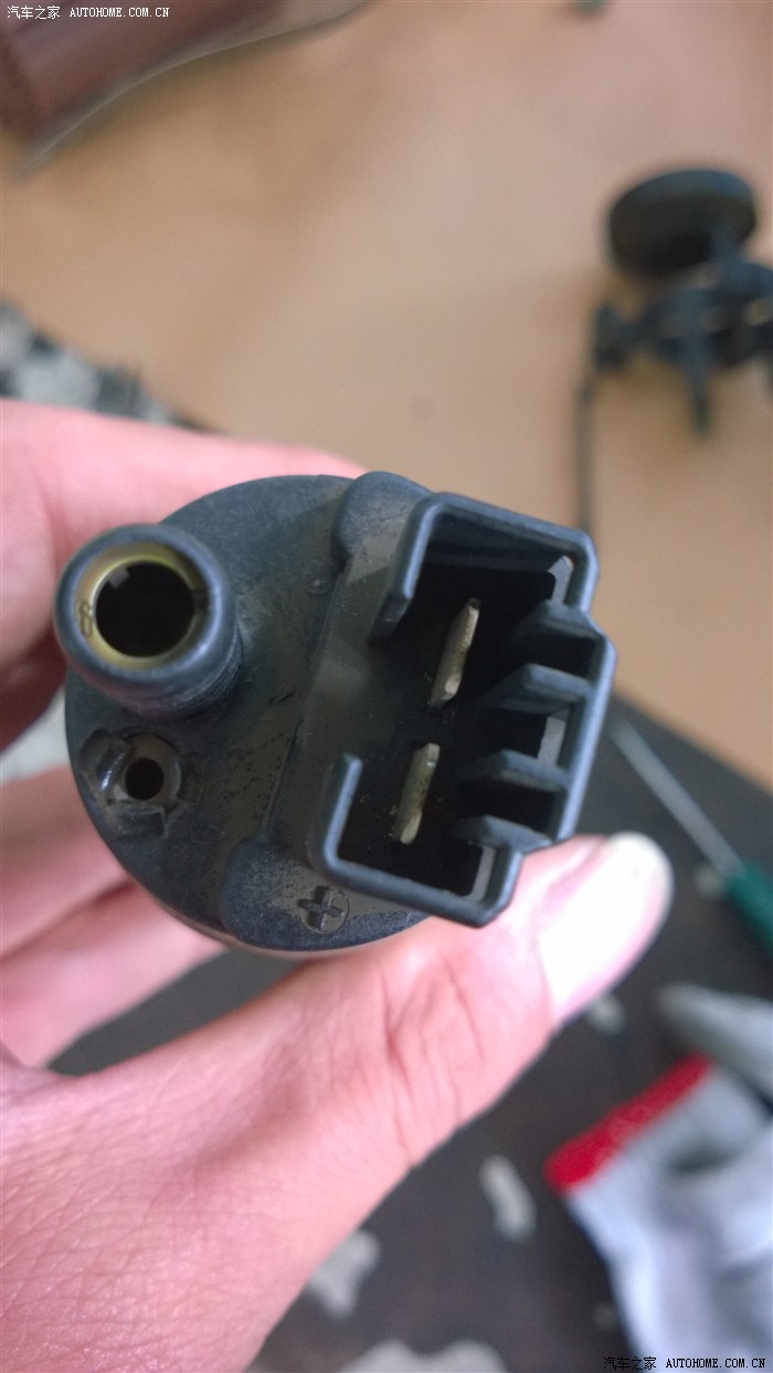

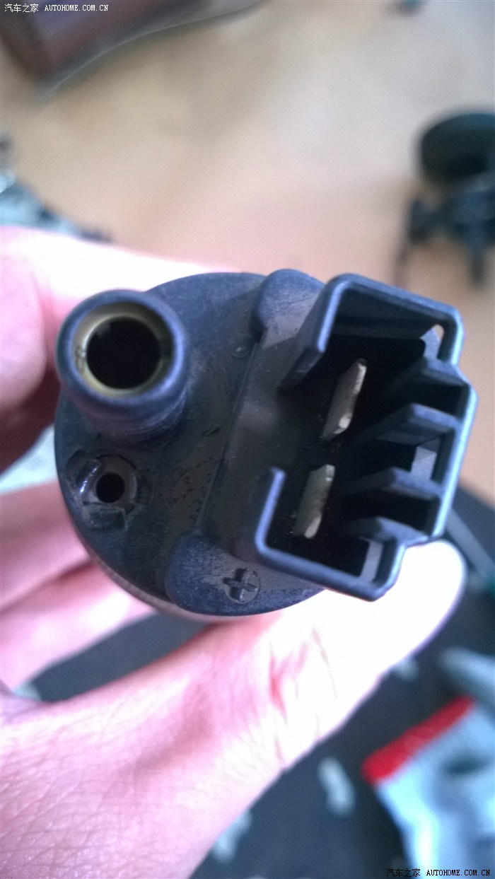

泵芯插头和出油管特写!
插头要注意!

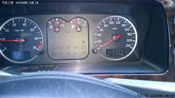

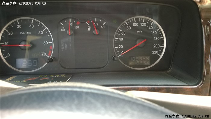

       另附爱车109999公里和十一万公里纪念照片,
今天下午和朋友去海边玩,突然发现的!赶紧停车拍照留念!
