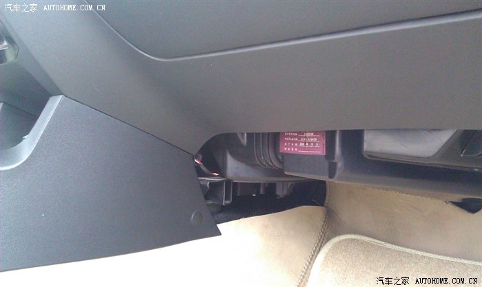

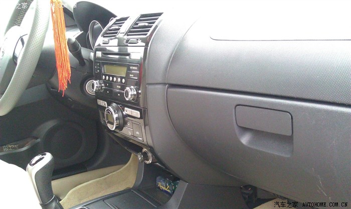

混风机的位置在中控台的下面,从手套箱的位置趴下去就能看到
看到那个贴红色标签的位置了么?再向里看就能看到
从驾驶员座向里看更容易看到,但要想拆出来,还是需要从副驾驶那里拆,带白色手头的那个黑盒子就是混风机马达
建议想更换的朋友先把银色的这个金属盒子拆掉再拆混风马达,要不非常档手,难拆不说还容易伤手。(这个金属盒是气囊控制器,拆的时候只有3个螺帽,插头不用拔,至少我没拔)

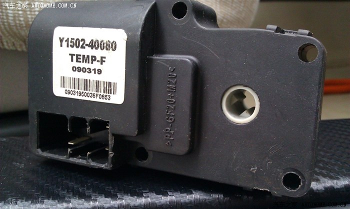

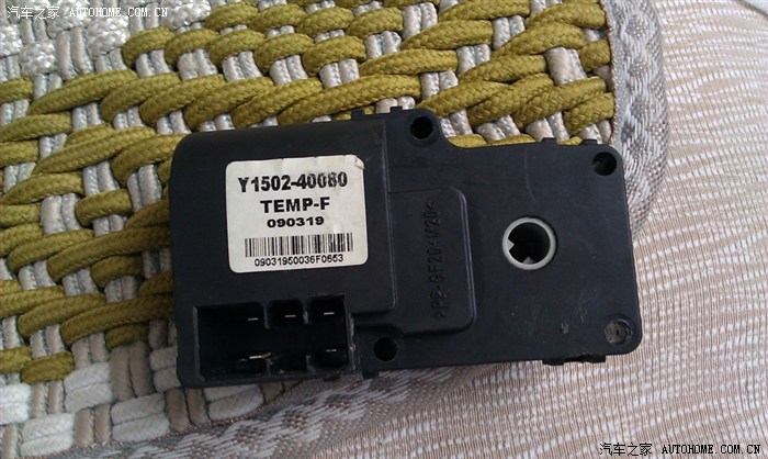

这个就是拆出来的混风机马达
来个写真,还有09年3月份产的,才2年多点就OVER了,平时还不大用,这质量。。。唉!

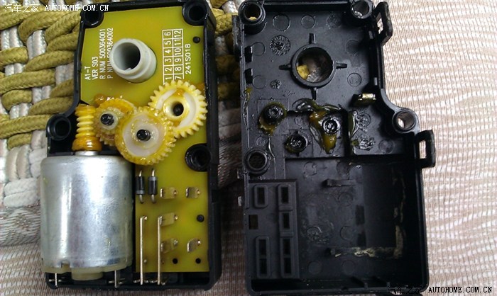

骏捷的论坛里面看到过有个人的混风马达里面齿轮断了导致不工作,于是我也想拆开研究一下是哪里的原因,于是呼,大胆开拆。。。
内部高清图,无码的哦,绝对同贴独版,盗版必纠!!!

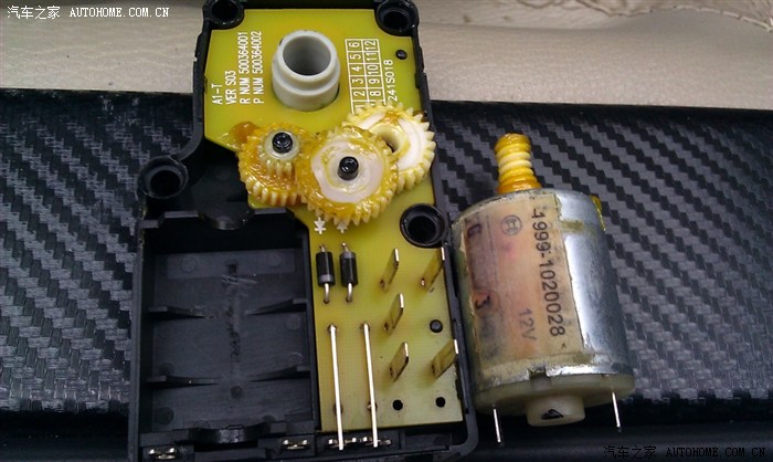

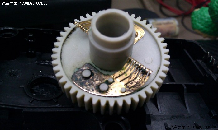

貌似电机还是博世的,12V马达,我拆下后试过,通12V电还能转,这错误的引导了我下一步的行动,当然,这是后话。。。
传动齿轮,经检查完好,基本无伤

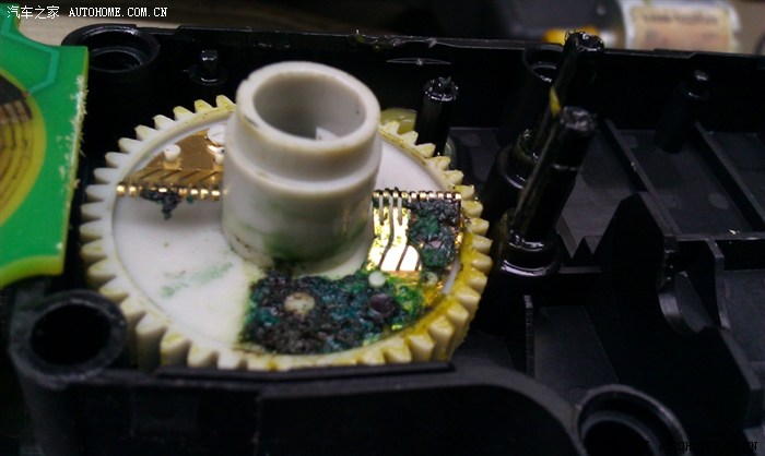

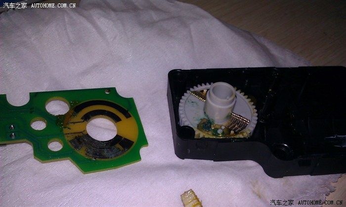

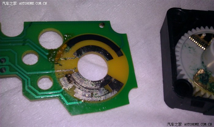

电路板和驱动齿轮,上面的铜锈如此厉害,我怀疑马达电机部分应该没事(之后试验中确实能转),应该是电路板导电部分锈蚀造成的(后来证明确有这方面的原因,但不是主因
锈的厉害吧,才2年多一点的时间就这样了,而且是个相对封闭的环境下

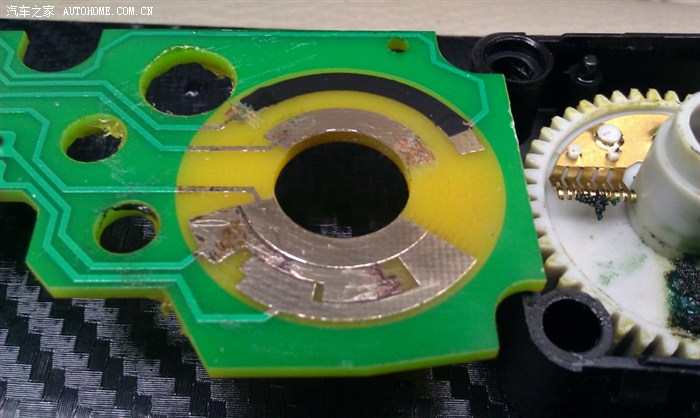

电路板锈的最厉害,锈蚀没了好多铜板
用卫生纸清理一下
发现锈蚀的相当厉害

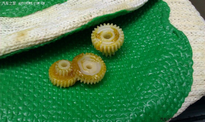

传动齿轮部分已经清理不出来的,就这个样子了
最终就这个样子了,清理完后再组装起来,发现还是不行,加温降温根本没有反应,于是初步确定是电路板锈蚀坏了。

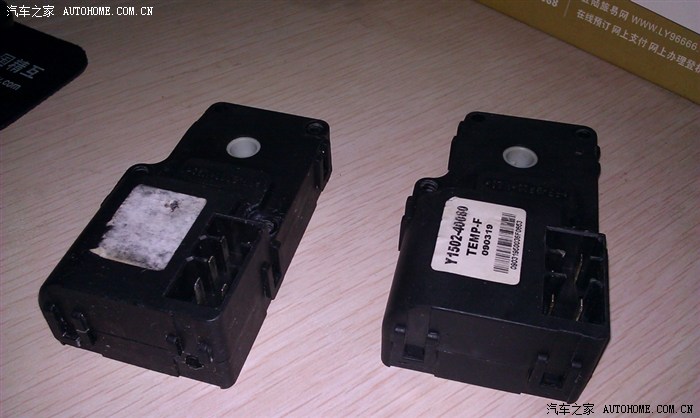

这是旧雨大哥的混风机马达,边角已经拆坏了,不过不影响,我只需要电路板

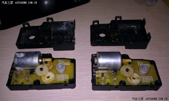

两兄弟合一张,左边是旧雨大哥的,右边是我的

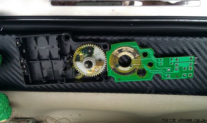

拆开后对比,进过水的和没进过的一眼就能看出来

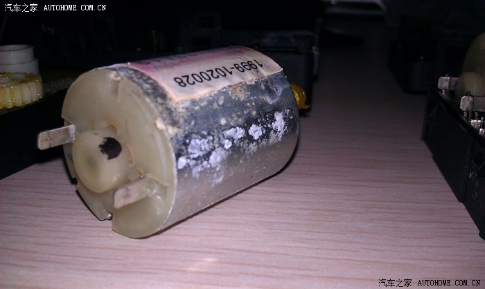

电机确实不行了,外壳都锈了

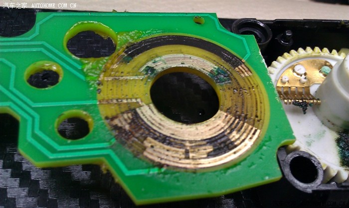

大哥的电路板明显要比我这个要好些
锈的部分要少很多
齿轮上也是,锈不多

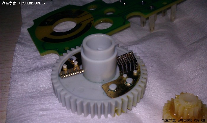

这次使用专业级清理工具,嘿嘿
清洗后的电路板
清洗后的齿轮
是不是和新的一样啊?哈哈
放在一起很明显
右边是我的,左边是大哥的,大家一眼就能看出差别来
