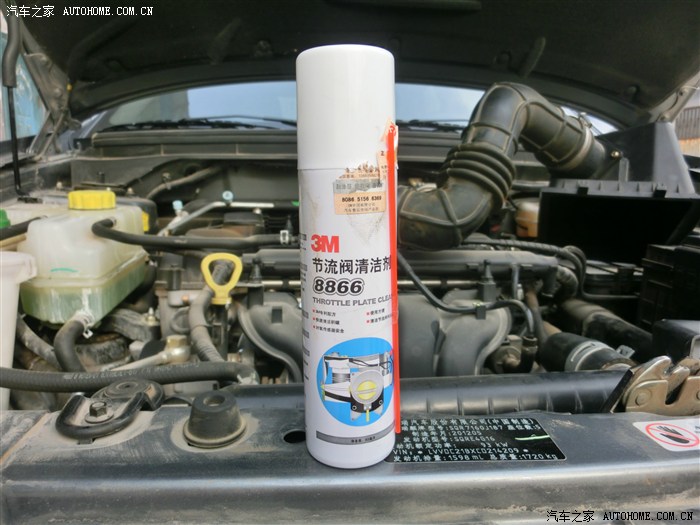

        今天天气不错,挺风和日丽的,于是决定动手。准备的东西是:平口或十字螺丝刀一把,8mm套筒一个,湿巾一包,3M节流阀清洁剂一瓶。

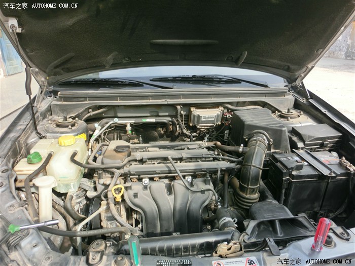

       1、当然是打开发动机仓,把发动机盖板掀下来,这个用力一掀就下来了。

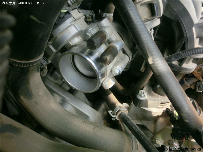

2、找到节气门的位置。下图就是。用螺丝刀将进气管卡子螺丝宁松,进气管就可拆下,如果不好拆,可拆下空气滤的壳子。
3、下面就上拆下进气管后的节气门的样子,注意看,节气门一圈黑黑的,就是传说中的积碳哦!

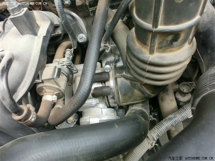

 继续拆,用8mm套筒把节气门上四个螺丝拆掉,注意节气门上的线卡子,用力捏住卡子,慢慢退下来就行。这个千万不能弄断了啊!

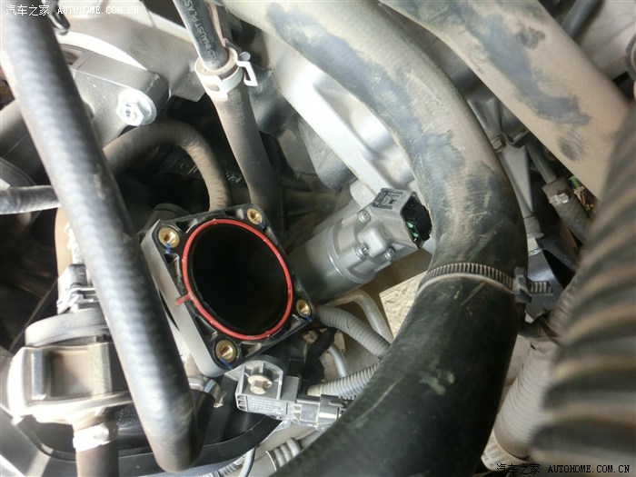

4、拆下节气门的发动机进气口,看有多黑! 注意这个红色的胶圈可千万别弄丢啊,一般也不用动它,密封不严的话,你发动机转速恐怕挺高的!

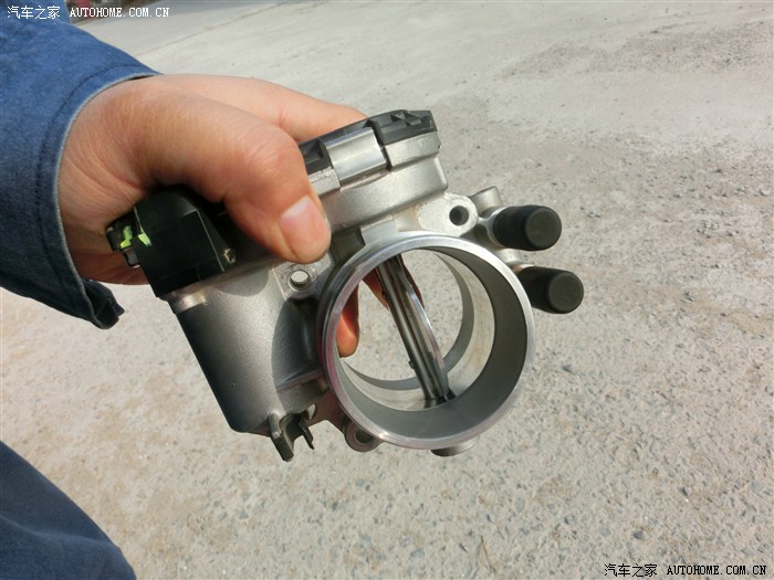

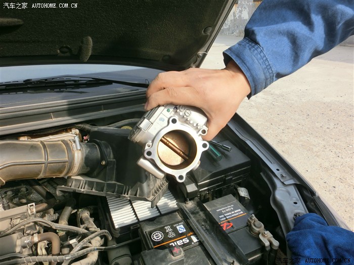

5、看一看传说中的节气门,看脏成什么样了!
再看看,满眼的黑色、棕褐色积碳。

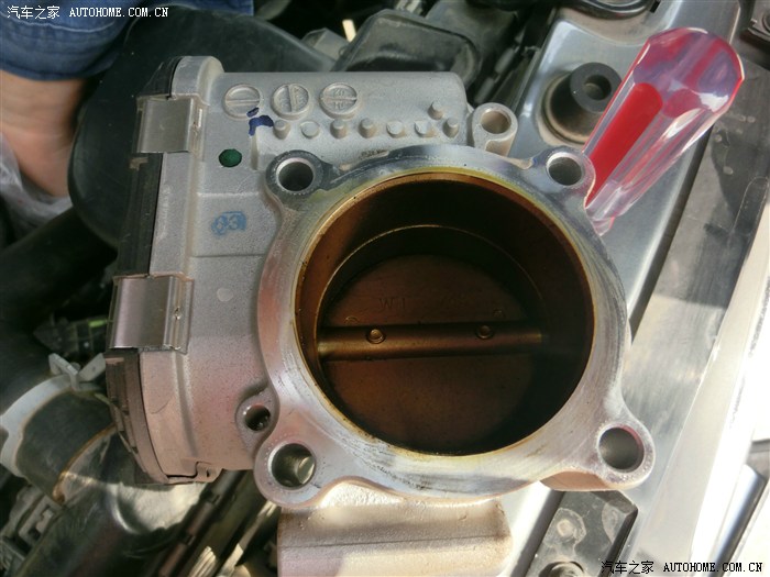

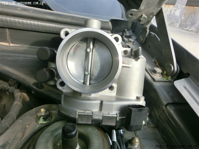

7、看一下我擦拭干净的节气门吧,看有如何效果!下图是节气门关闭状态
8、这个是节气门全开状态,注意门边上的积碳也要擦拭干净啊。

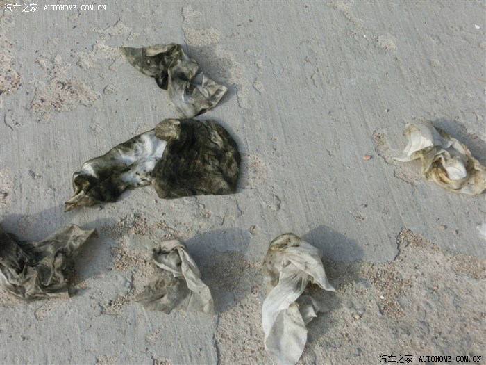

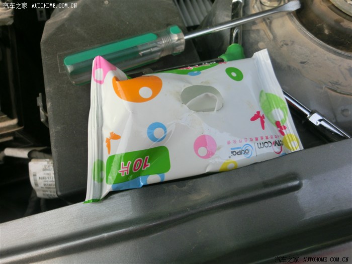

9、看一看我用过的湿巾。N块啊,可别乱想啊!

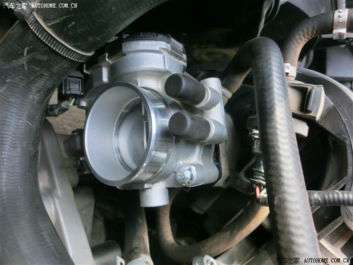

10、然后按拆下时相反的顺序把节气门再装回去,注意那四个螺丝要对角慢慢上紧。插上那根线的插座。下面上装好的状态,可以对比一下上面第3步里面的照片,看有何区别,是不是那一个黑圈没有了?
11、最后上一下清洗的功臣,节气门清洁剂和湿巾。
