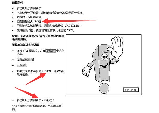

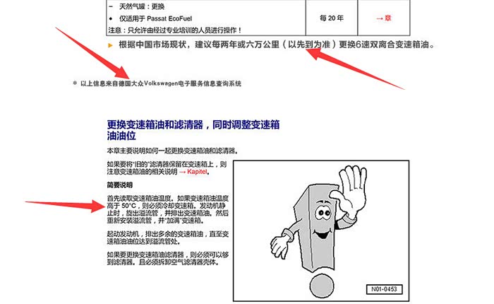

看图说明:这是德国大众官方查询系统的截图,对中国,建议是每两年或6万,注意是以先到为准,我想对于绝大多数人来说是先到两年这个期限了。前几天我在夏朗耗材型号的帖子里列举过采埃孚官方是建议两年或4万公里换变速箱油的,时间期限和大众官方一样,都是两年,这点我们就不用纠结怀疑了。至于到底是4万公里还是6万公里,这个其实要看自己的路况,如果是长期市内低速较拥堵的路况,走走停停会导致频繁换挡,变速箱升温快、散热差,油最怕的一是氧化二是高温,所以这种情况下最好是按采埃孚官方的建议,4万换(注意时间,如果先到两年就不要等4万了),其实长期在市内跑的,两年也很少能超过4万公里的;如果您两年能跑6万多公里,基本上都是高速上居多了,那确实可以按大众官方的6万或两年(以先到为准)来换。所以大众和采埃孚都没有说错,结合大家自己两年的里程,来及时更换变速箱油吧,另外注意一点:换变速箱油时要熄火后过半小时左右,其实这个很容易,去店子一般不会有空位让你直接上去就换油的,等一等油温就在降了,等你开上升降机再熄火时,变速箱油的温度已经冷却到差不多就是大众官方要求的低于50℃了(低于50℃是为了保护电磁阀箱)

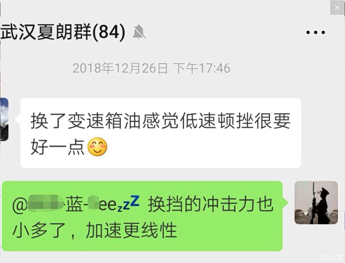

另外,第一次换变速箱油应该适当提前一些,就像第一次换机油一样的,机滤里面会有磨合期内摩擦产生的一些金属碎屑,变速箱油的滤芯里面也有一些的。用重力法换了变速箱油之后的效果,大家也可以看看我们群里的感受,只看感受就行,不需要太早去换。当然了,如果时间先到了两年又刚好3万公里左右要换燃油滤清器的,确实可以像下面这样,把变速箱油和燃油滤清器一道换掉,反正都是要上升降机的,何必跑两次呢?

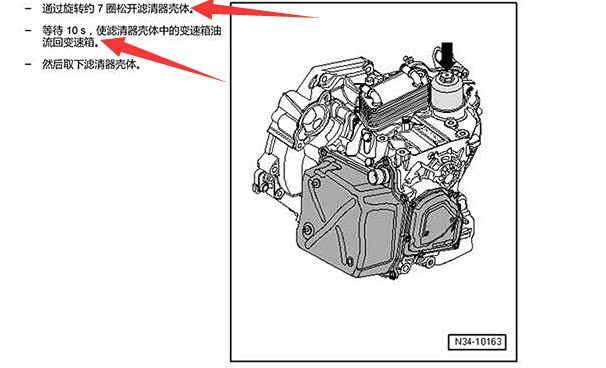

先下变速箱油的滤清器

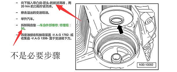

再换上新的变速箱油滤芯。另外在前面的图片里大众已经说了“必要时,拆卸隔音垫”,所以不是非要拆隔音垫的

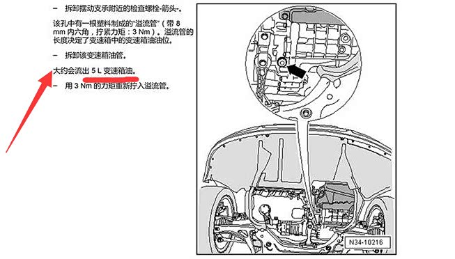

注意大众官方说了,是“流出”5升变速箱油,不是用循环机哦!

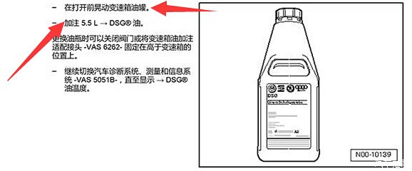

注意了,记得先摇匀变速箱油。看大众官方说了,要加5.5升新油,不是循环法的12-14升哦!!!所以要买就买6升吧,多半升可以用来冲洗的

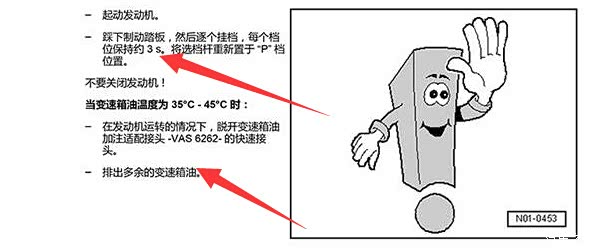

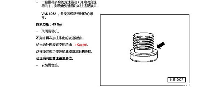

依次挂入P、R、N、D、S档,并各保持3秒,最后要回到P档,然后开始放出多余的油,所以我们可以在加新油时加6升而非大众说的5.5升,放油时多余的会排出,相当于多清洗了一下

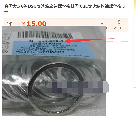

这里还缺了一个步骤,应该再放1次油,后面再说。放油螺栓的密封环也就是垫片,一般正规、大型连锁汽修店里各种垫片都有的,其实这个垫片不换也行,我们这款变速箱是有内外两个堵头,也就是还有内管的,不是完全靠这个放油螺栓来密封,这一点跟机油油底壳的放油螺栓是不一样的。
如果是特别追求完美的车主,可以去买个上面的原厂垫片,零件号如下:

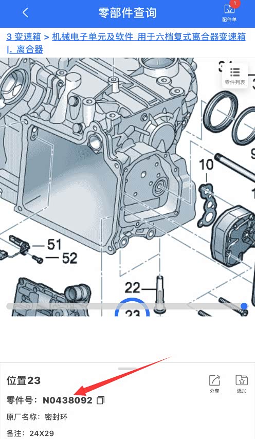

网上有卖的,德国原产,零件号就是N-043-809-2,跟ETKA上的零件号是对应的。为了避免给别人广告,我把别人的店铺水印打码了

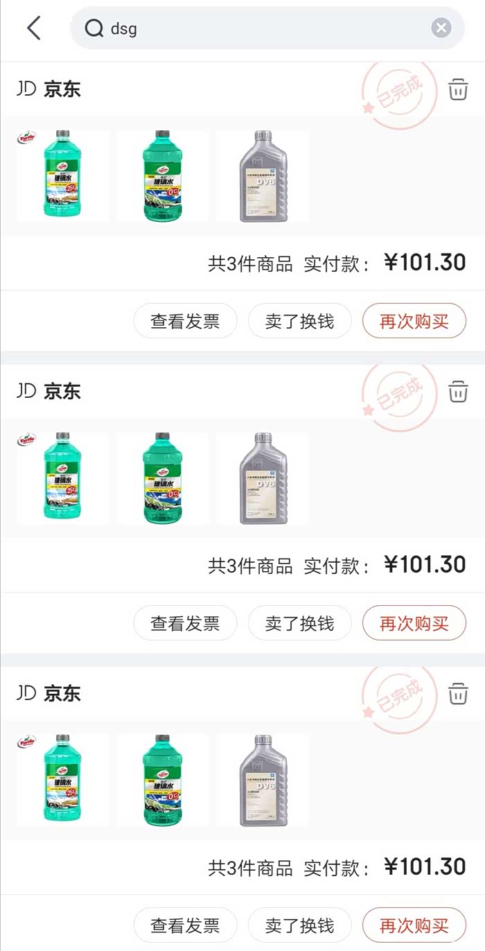

说明一、采埃孚的DV6假货不少,最好是某东自营店做“满199减100”、“满299减150”的特惠时提前囤货,一瓶DV6和两瓶玻璃水凑一单刚好200出头,折后相当于一瓶DV6只要88元,6瓶就是528元,比如下图

说明四、我们群里的第6个步骤:“下升降机,出去跑十几分钟,让变速箱油温度升起来。然后回来再上升降机,保持点火怠速状态,拧开外堵头,继续放出多余的油,直到放不出来,拧紧外堵头,收工”,是因为DSG变速箱的油位是就低不就高,变速箱油不是越多越好,多了容易过热,油耗也增加。所以最好是在充分热车后再放一次多余的油,保证达到最低位即可。可能有人会问:大众官方不是要求50℃以下放油吗?其实是这样的:大众官方的说法没错,但只是针对排空旧的变速箱油,电磁阀组是浸泡在油液里的,所以得冷车排空,我们说的是热车后放出多余的新油而不是完全排空,不会影响电磁阀组的,“多余”和“排空”的区别大家懂的。

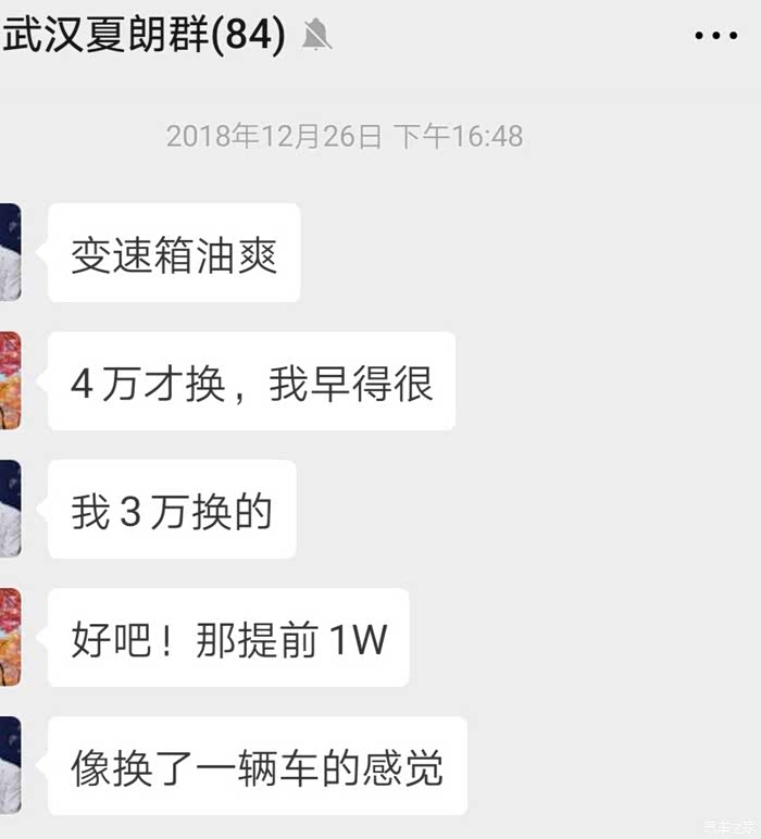

总结:最好是放3次油,第一次是冷车时排空旧油,第二次是点火后一边切换各档位一边放出多余的新油,第三次是出去充分热车后回来再放出多余的新油,这样是最完美的,我们群里都是这样操作的,希望能对大家有所帮助。
