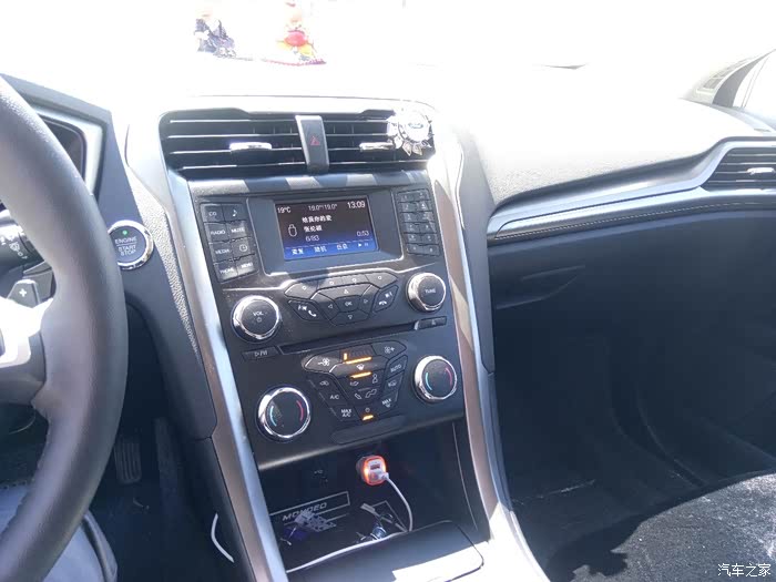

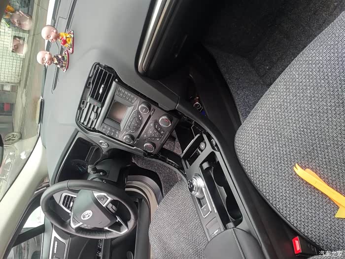

这是未改之前萌萌的小彩屏。

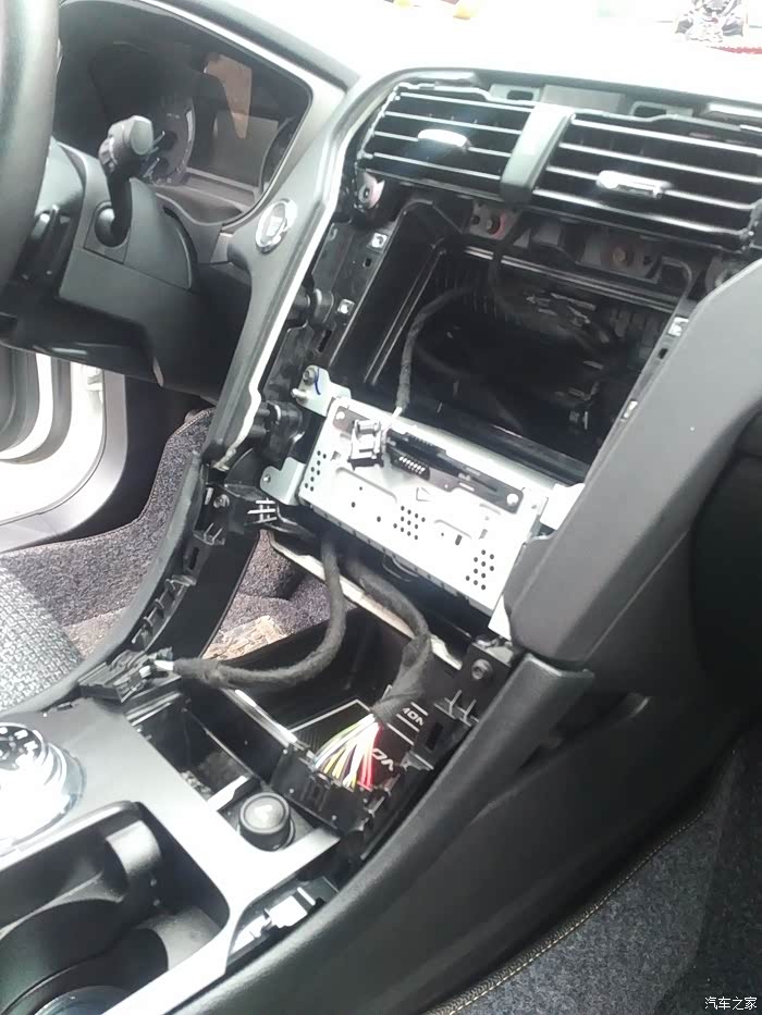

中控到了以后马上联系安装点,到了以后师傅很忙,是抽出时间给弄得,而且也是第一次安装这个车型的中控,一听到我心里凉了半截,我这车要成小白鼠了,好在师傅手艺很好,很仔细都是慢慢的弄生怕弄坏了。

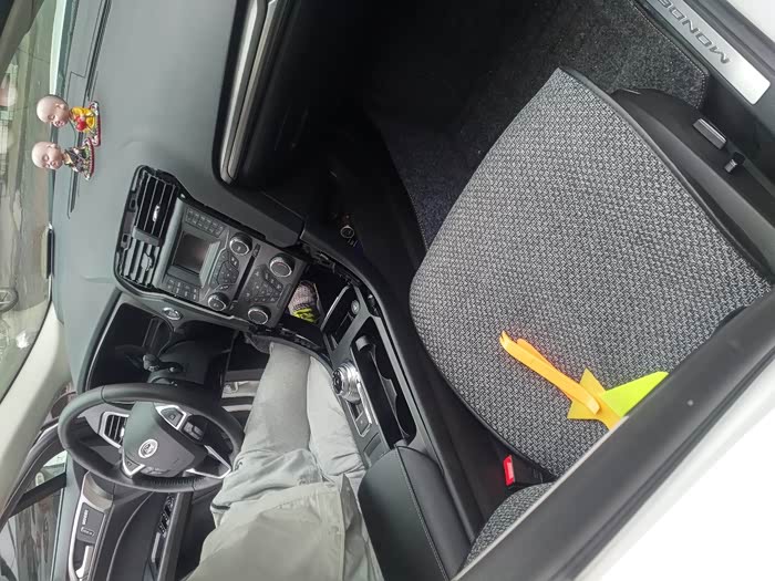

刚把中控周围的装饰条拆掉。
师傅还是挺谨慎的,专业精神值得点赞,不过拆的我有点心疼。

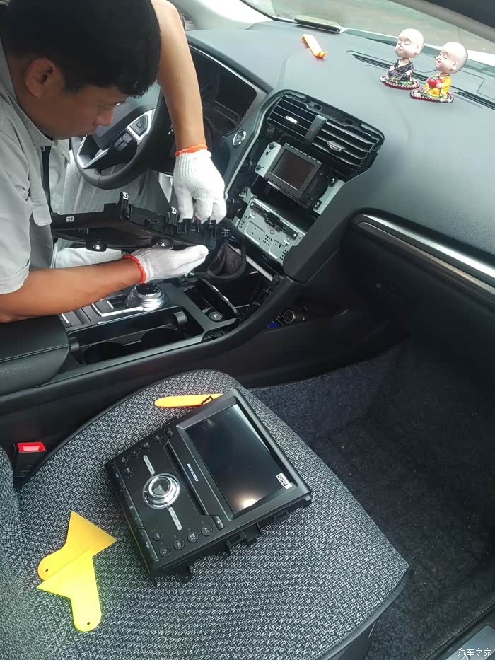

不一会就给拆下来了,拆的已面目全非

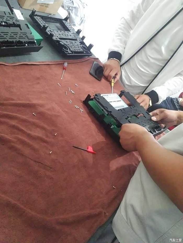

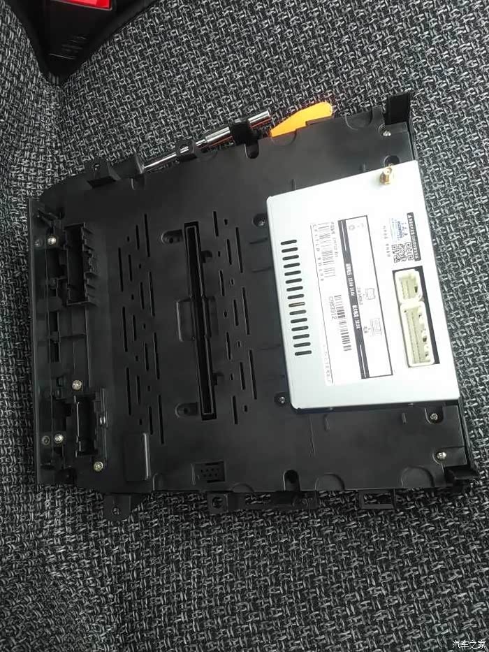

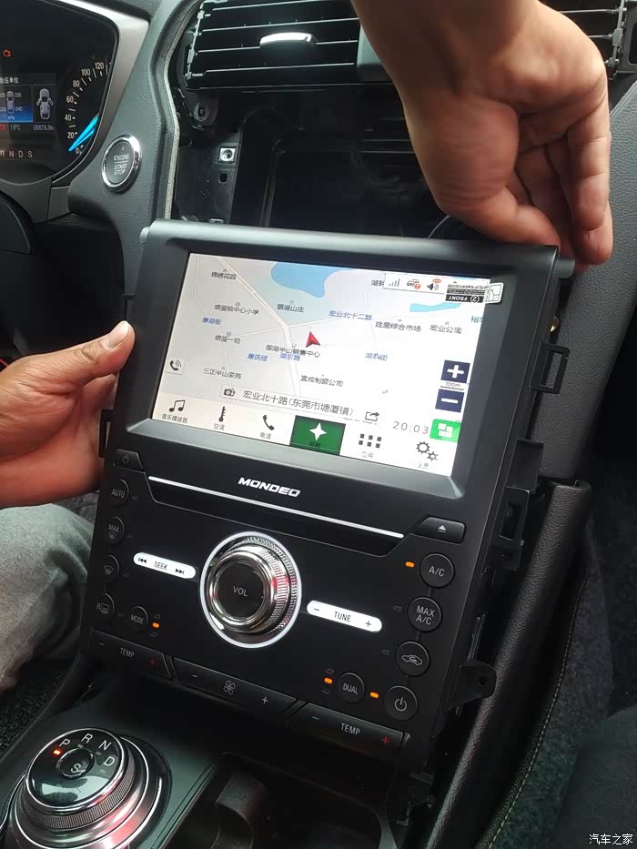

新中控需要将原车电路板拆下来安装到新中控里面
电路板移植完成,有一点需要注意,后塑料盖板尽量用原车中控后盖板,觉得原车的比新的做工要好。

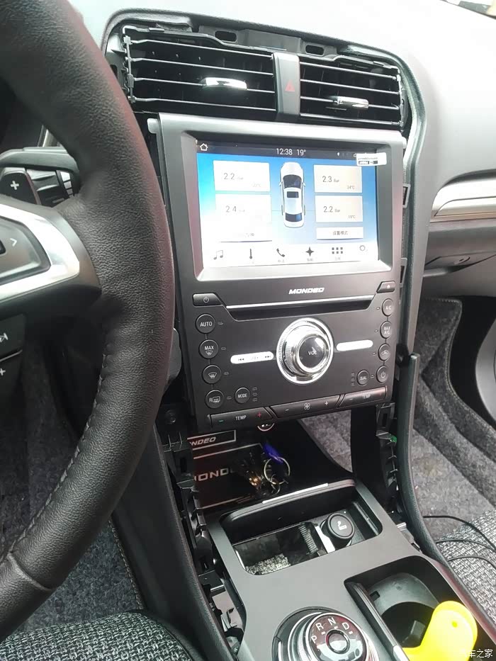

接通电源测试中,现在是测试导航。
测试胎压,是兼容原车的胎压。

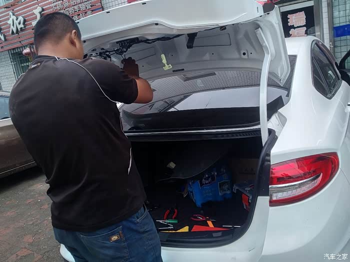

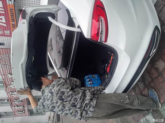

装倒车影像摄像头,此大哥是我后面排号镀膜的也上手帮忙弄。
为装这个后视,需要拆除后备箱的隔音棉还有外面的的镀铬条,螺丝卡扣很多,三个人拆费了好大劲。

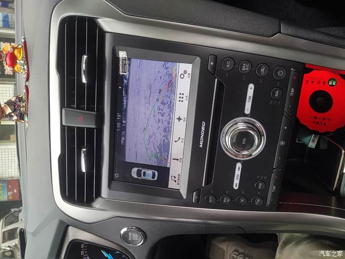

测试倒车影像,这个带轨迹,就是摄像头像素低,不高清,也就这样了,没必要要求太过完美。

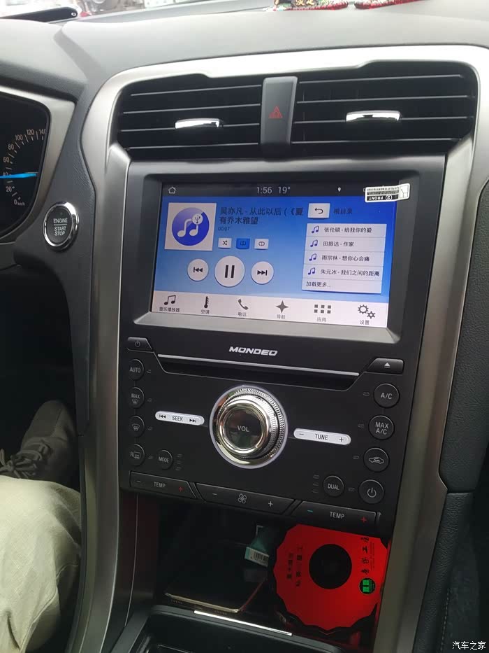

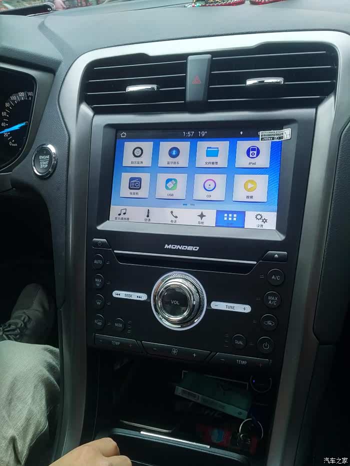

应用界面,操作还挺流畅,不知道用过一段时间什么样,按键回馈力度也都不错,屏幕分辨率也不错,但达不到手机那种细腻,也可以了。
歌曲,音质很好,这就是保留原车CD的优势,此款中控是有单独USB的,可以引出放到手套箱里,兼容原车USB。
