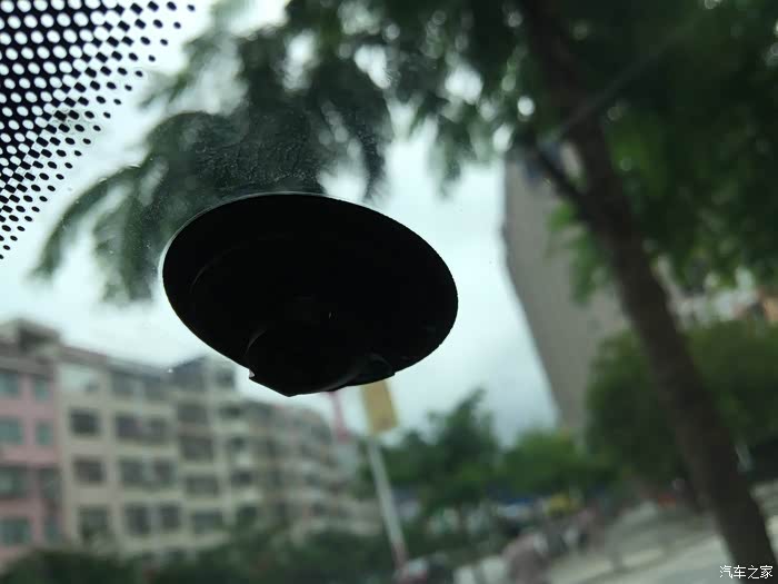

一步步拆掉后视镜
原车的后视镜定位

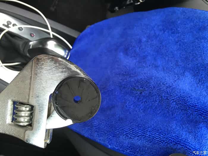

用扳手一边扭一边用打火机慢慢加热,经过近5分钟操作终于松掉扭下来了

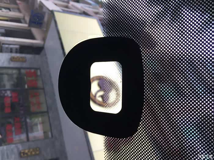

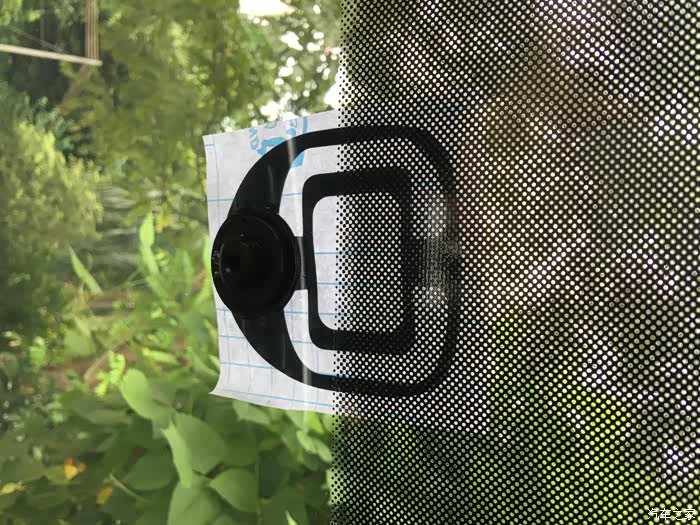

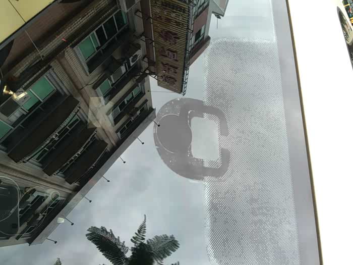

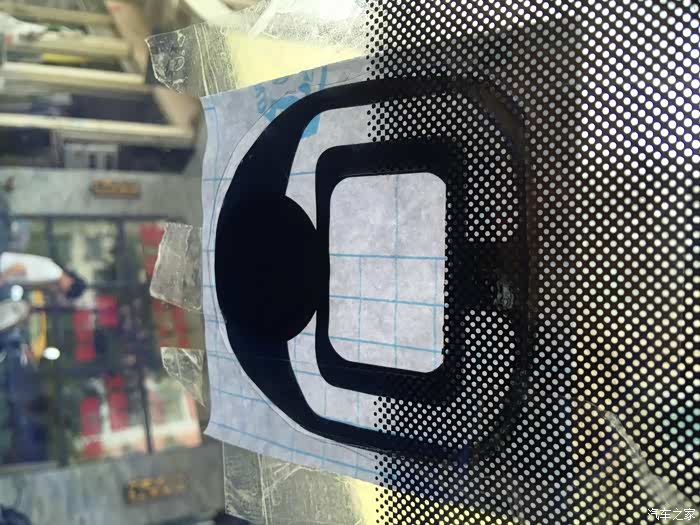

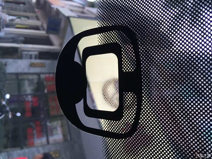

在玻璃外定位挡丑帖
在外面定位好挡丑帖准备涂掉小黑点,,,,这个郁闷了一下,清洗剂只能作用在铁质的黑点,我直接在这里涂了一轮一点反应都没有,后来才发现原来小黑点也帖了防爆膜,用新的界纸刀将太阳膜根据外面的挡丑帖范围慢慢刮开了太阳膜,这个时候是中午,在车上,,,,热啊,,,太痛苦

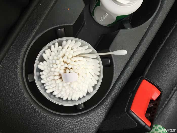

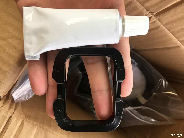

为了搞这个专门跑药店买了两种大小的棉签
清洗小黑点的剂有毒,又强腐,得很小心用小棉签慢慢涂洗,不过它只能作用在铁质上,对胶,等材质无什么 效!,涂这个清洗得开窗,尽可能通风

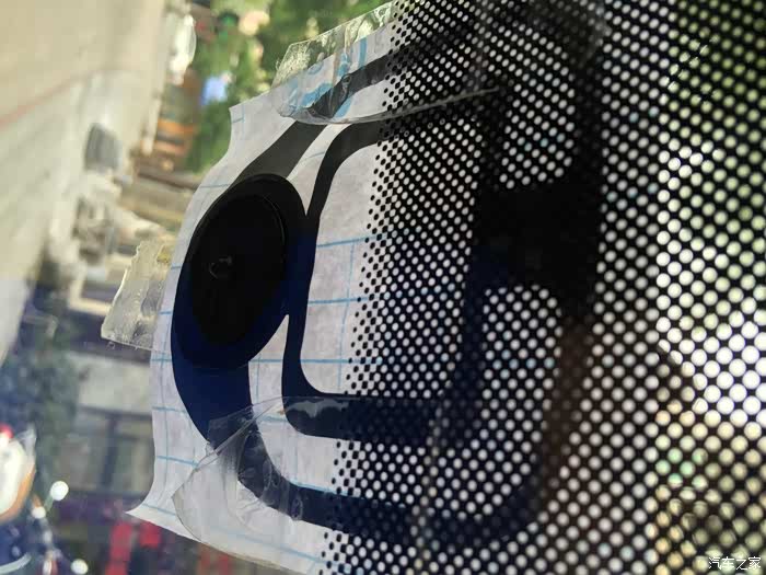

清理好小黑点,定位好挡丑帖,居中,不歪。。要做好很困难,,得耐心

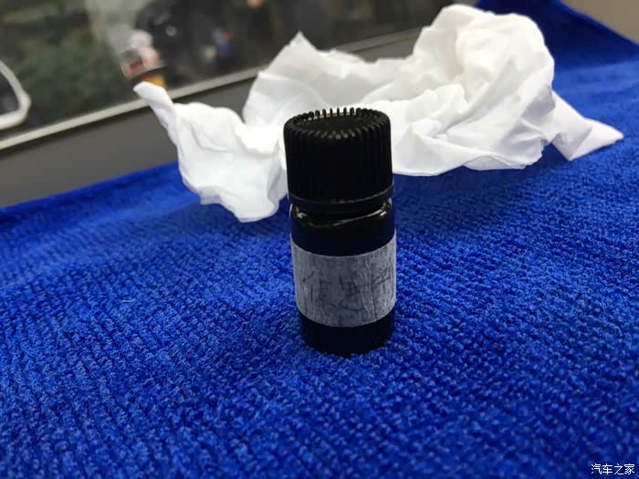

这个就是促进黑化玻璃的剂
涂好黑化剂了
慢慢将黑化剂涂好了,,要等一夜干了才能继续工作

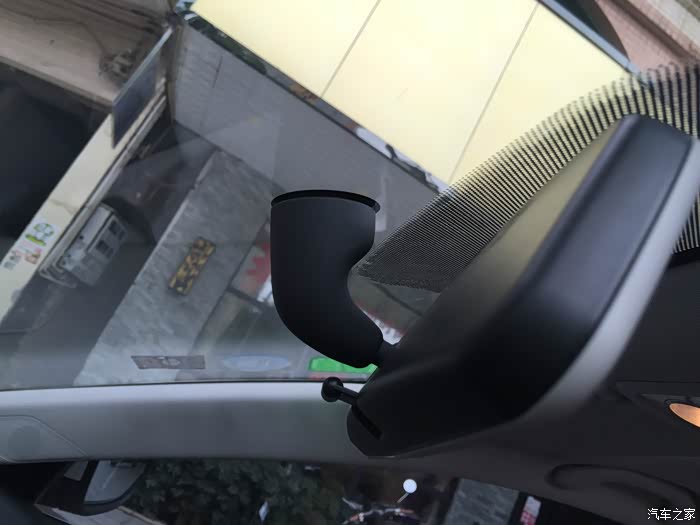

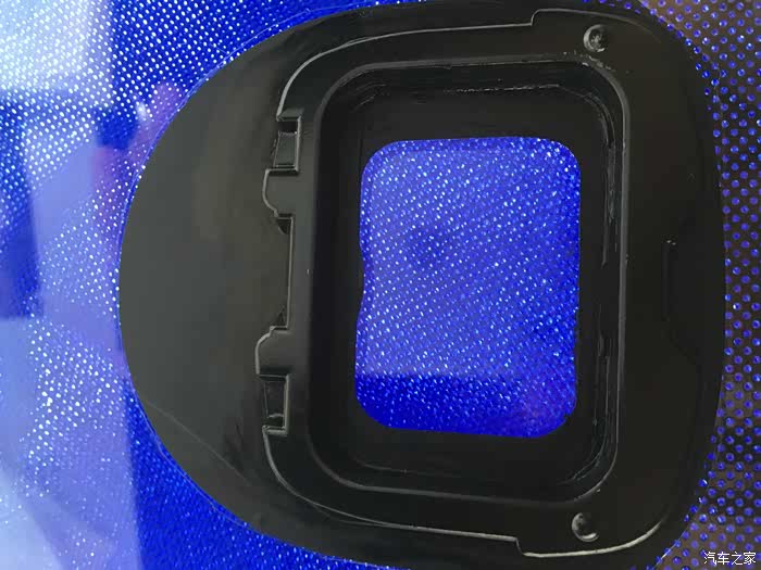

第二天,促进黑化刘自然晾干后终于要将定位金属粘上玻璃了
近看难看,
固定好,清理干净余胶了得慢慢来,仔细来,用小棉签慢慢刮掉多余的

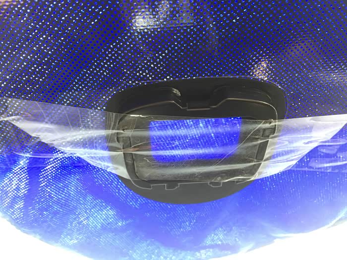

涂好玻璃胶,清洗干净金属边的余胶,用透明胶固定好,这透明胶我怕太粘,粘在玻璃不好清洗,我先在我大腿上粘了几下,,,,,撕掉的时候,那个痛啊。。。。粘好后视镜定位金属,要等玻璃胶干了才能继续施工,所以又等了一夜。。。

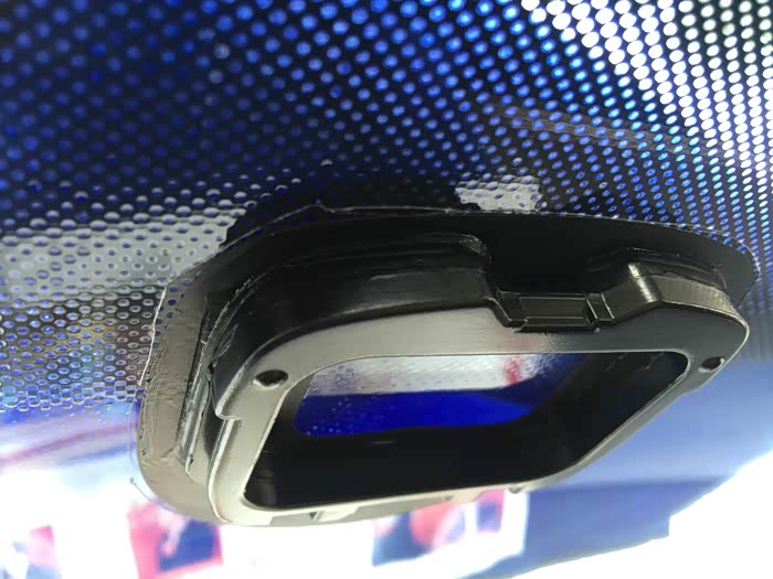

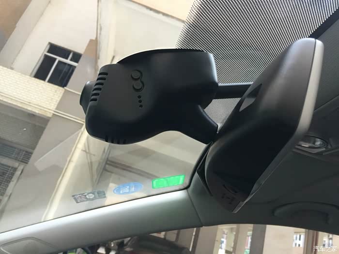

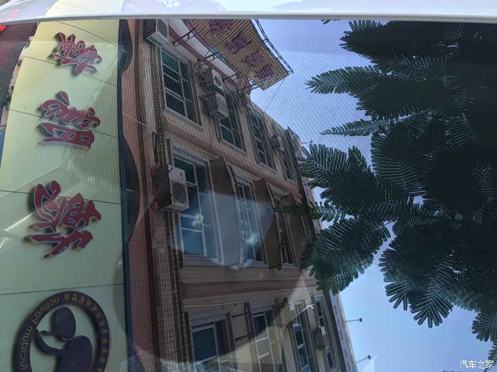

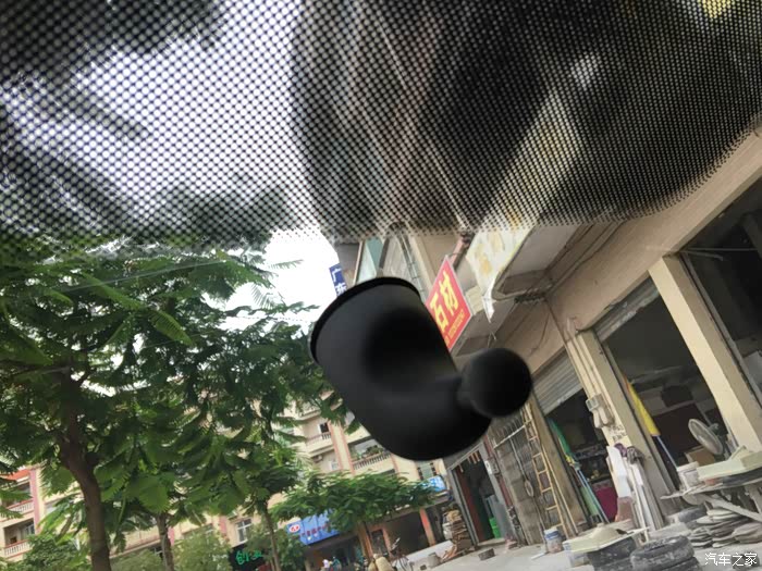

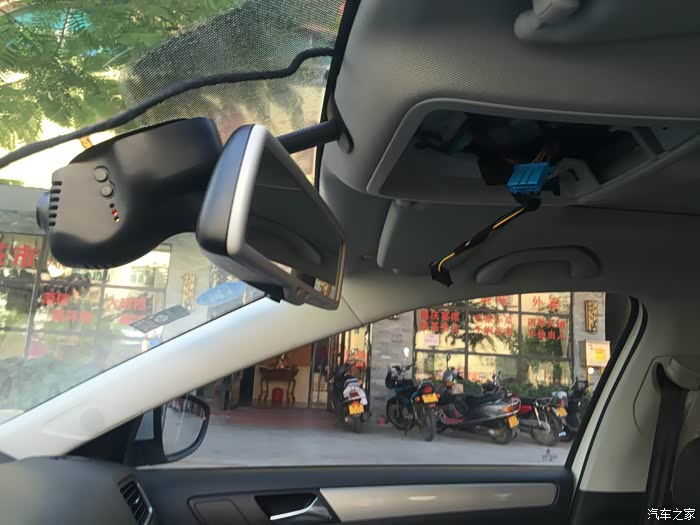

第二天玻璃胶干了,放上感应头的照片,反光 太利害看得不清楚
T20的镙丝批,在五金店买一盒 ,奇异镙丝批一盒的那种就有,

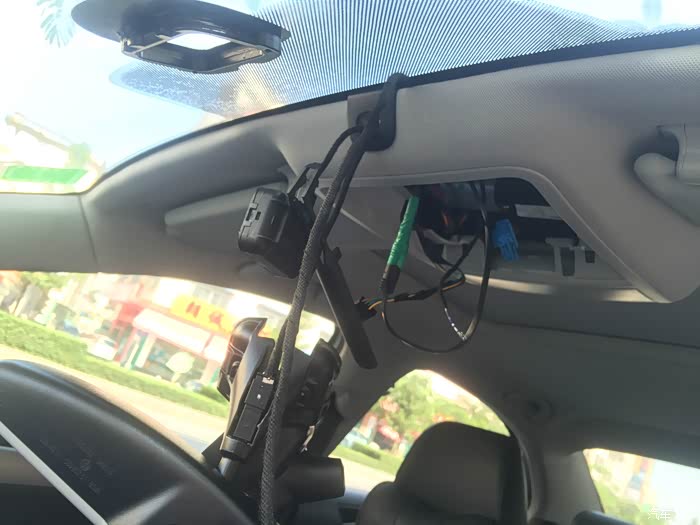

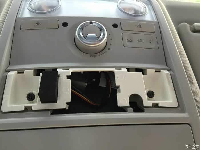

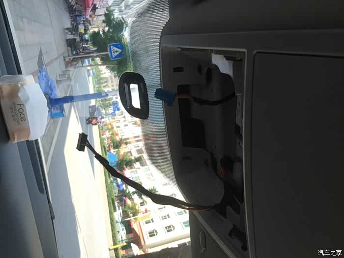

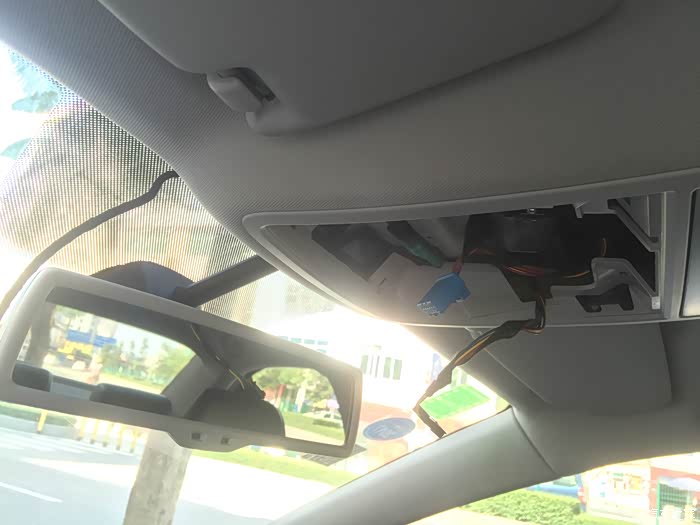

穿线,我去旁边五金店拿了个铁线,弯了个钩,钩车顶逢,走线
顶篷穿线位置的洞要靠自己开的,用界纸刀开个方形洞,然后用万能胶将黑盖板与顶篷粘在一起再穿线,我线还穿错了一次,解了重新来!
穿线工作,得仔细慢慢来,整个人在车里,腰都扭到累趴

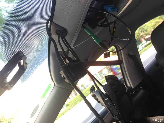

蓝色的插头,插入线束里的紫色自动防炫目后视镜控制线!具体那个位置,我没有拍照,,,

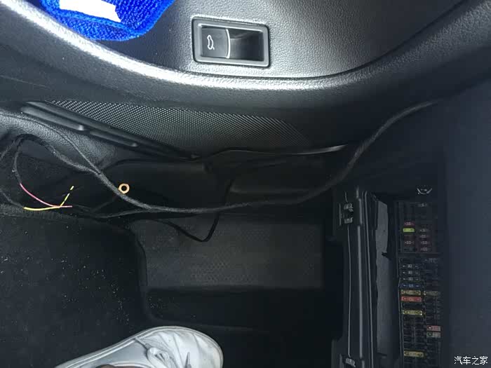

要用车,两组线暂时放一边先,准备去接送人。

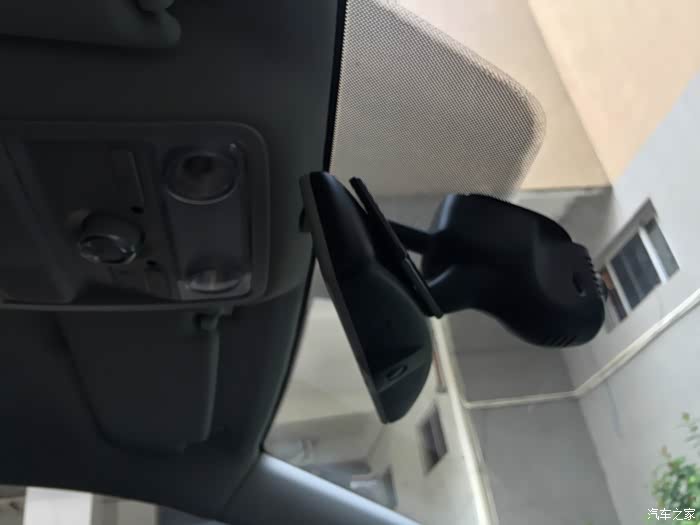

做好后视镜的工作,临时车子要接送人,就这样开走先

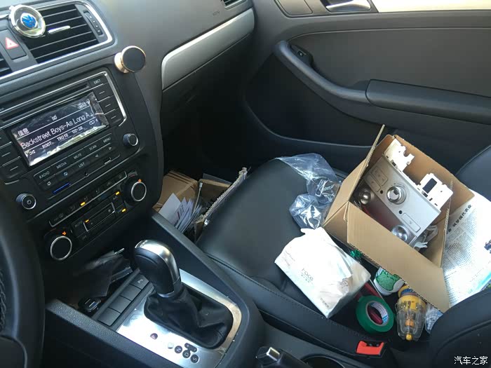

加装车内副驾放了一堆工具,很多东西要用到了,我才跑去买,所以浪费了好多时间

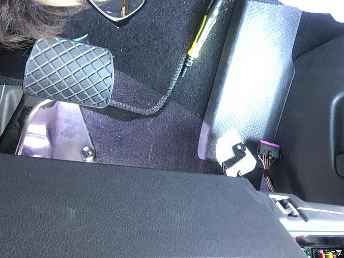

这个是自拍,整个人倒卧在车踏板上才能看到线束。本人入镜自拍露了束发。。哈哈

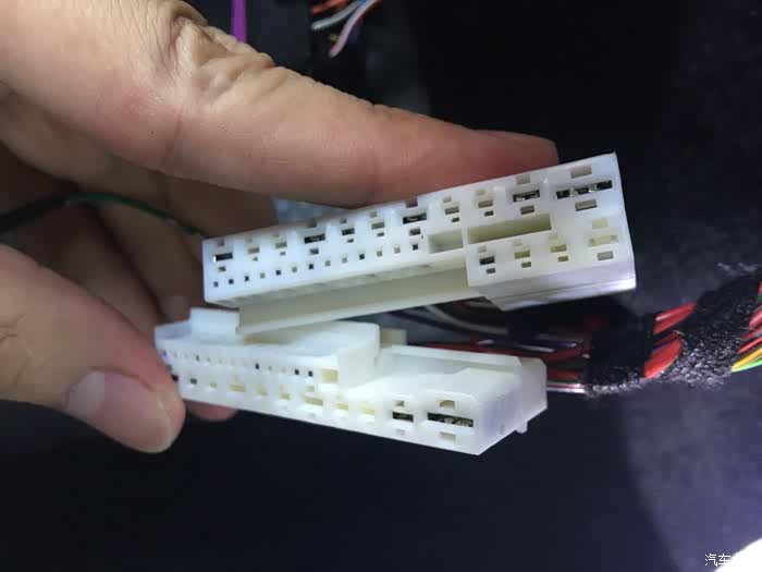

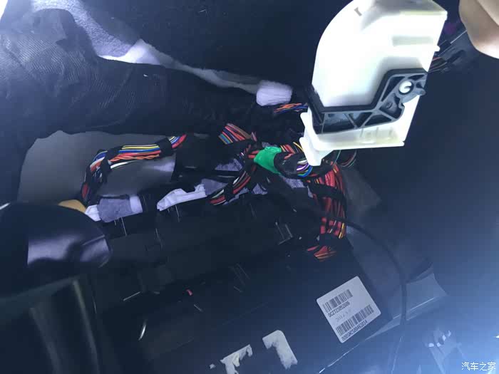

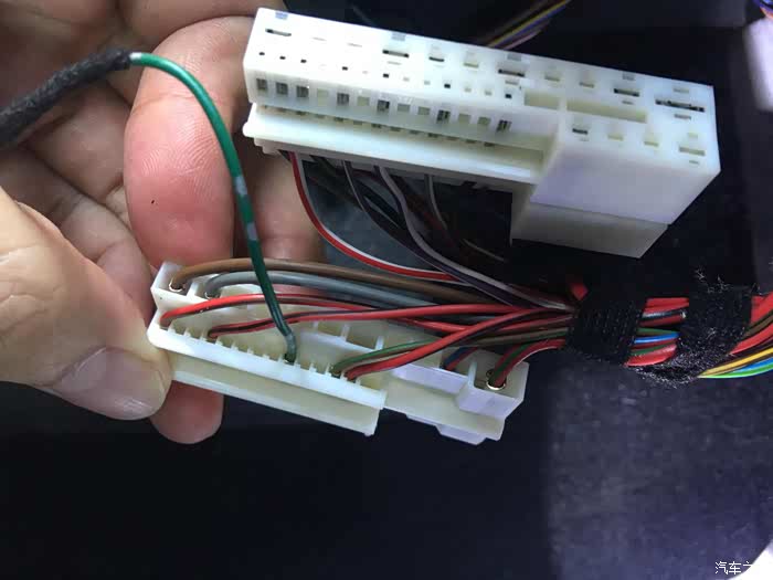

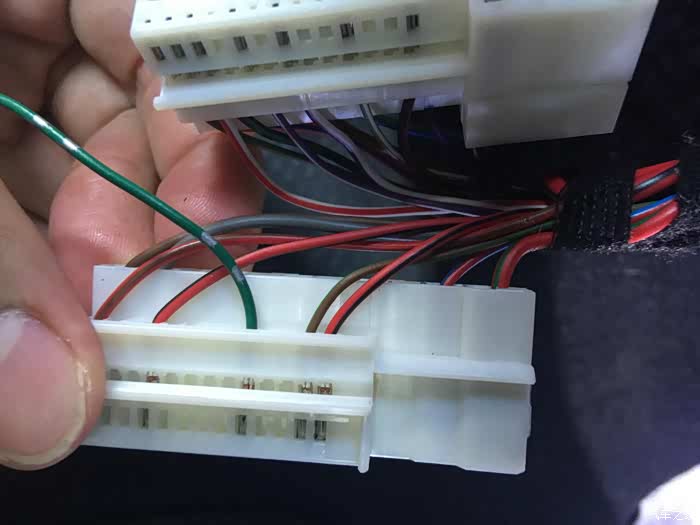

将最里面的三组插线拆了其中一组出来,接雨感控制线
插入绿色雨感控制线,B33口
车载接口好多扣,得小心操作,慢慢研究清楚用力方向
标记一下接线口,

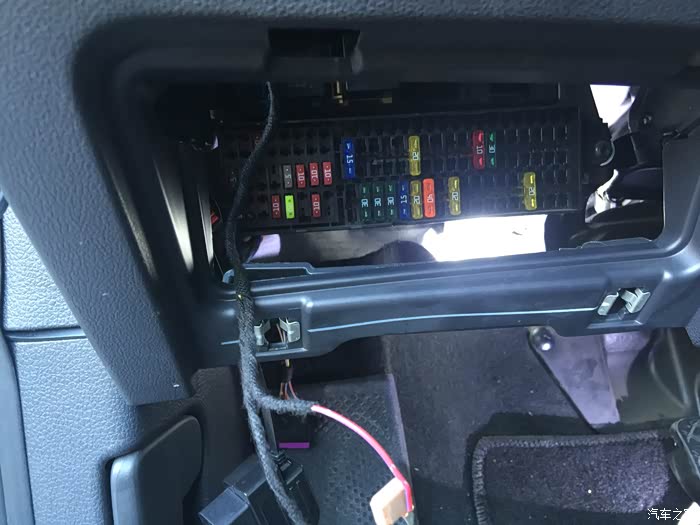

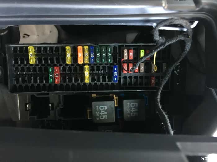

原车保险盒。因为我的隐藏行车记录仪有安装服务,所以我跑到了安装店里让那里的员工顺便帮我走了雨感等线在顶篷的线位到保险盒部分!
自动雨刷与自动大灯控制保险接线

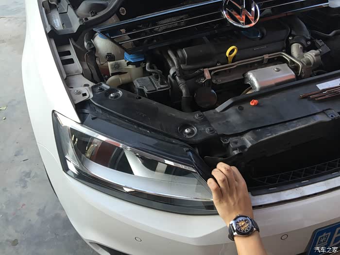

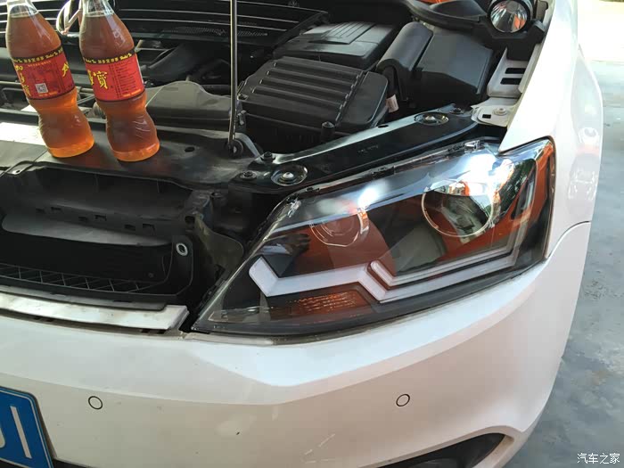

拆包,旁边 汽修店的员工跑来好奇,也来帮忙换大灯总成,
更换左大灯
更换右灯

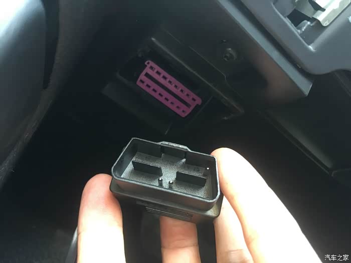

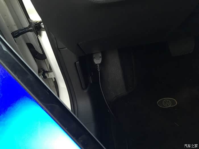

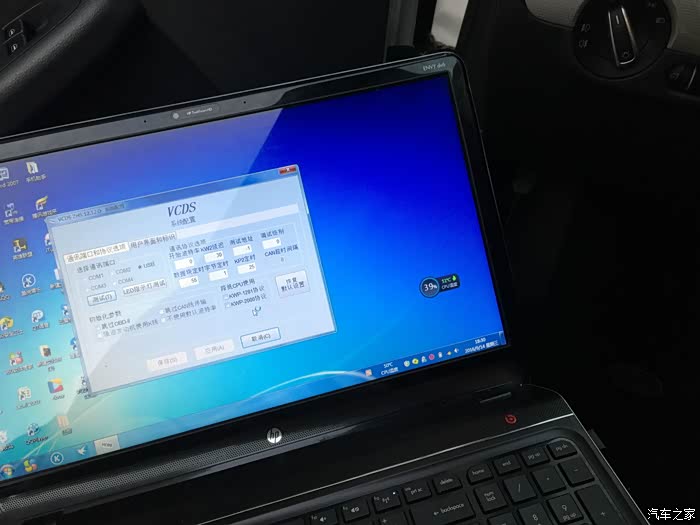

接odb数据线准备刷新编码
接odb数据线准备刷新编码

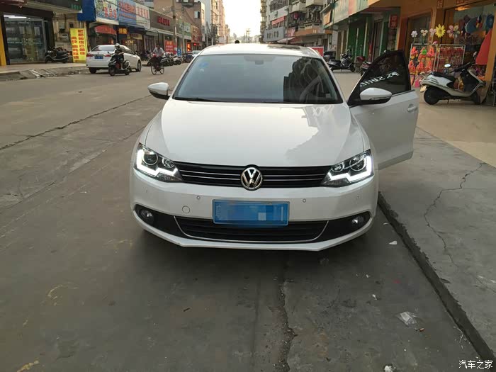

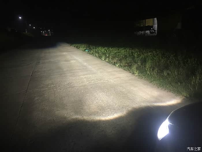

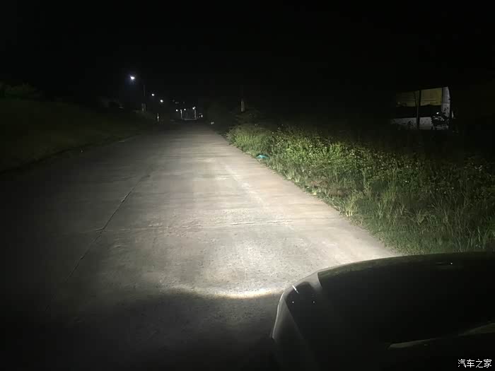

近光灯效果
远光灯效果

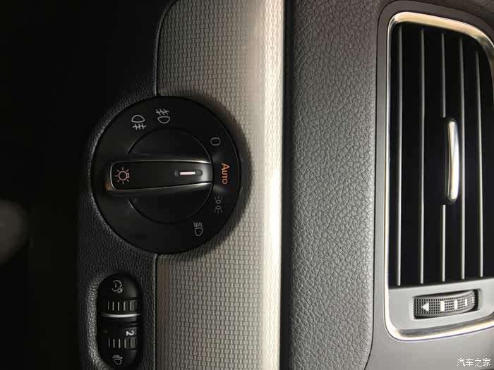

自动大灯开关

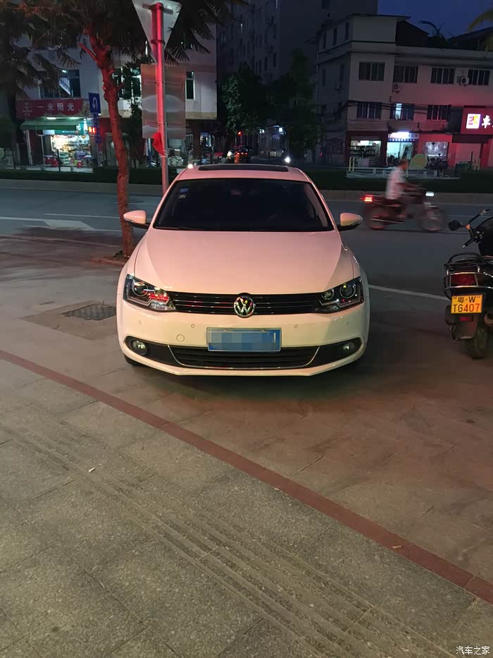

新灯前脸白天锁车效果
新灯前脸白天解锁车效果
新灯前脸晚上锁车效果
