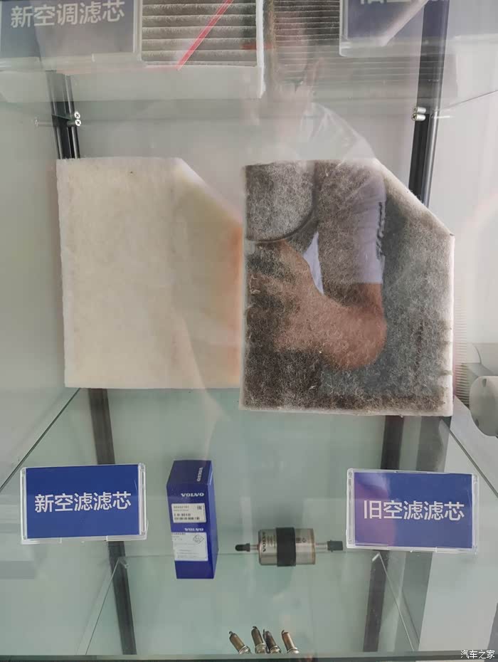

1、查看发动机空气滤芯
发动机空气滤芯是净化车辆发动机进气的口罩,对车辆发动机健康的保护作用非常重要,冬季的空气往往比较干燥,空气中的尘土较多,如果空气滤芯中有大量的灰尘颗粒会大大降低发动机的进气效率,从而影响发动机的功率输出,定期检查更换空气滤芯很有必要!
沃尔沃空气滤芯更换周期:S90保养手册上给出的建议,发动机空气滤芯的更换周期是两年,以我自己的用车经验,我建议各位车友应根据当地的环境空气状况适当调整,如果空气滤芯已经很脏了,就需要及时进行更换,如果不是很脏,检查时清理一下继续使用也是没问题的。
1、查看发动机空气滤芯
更换费用:空气滤芯沃尔沃官方给出的价格是298元,工时费用60 如果动手能力强 自己就可以更换轻轻松松省下60,而且换空气滤芯的操作非常简单!

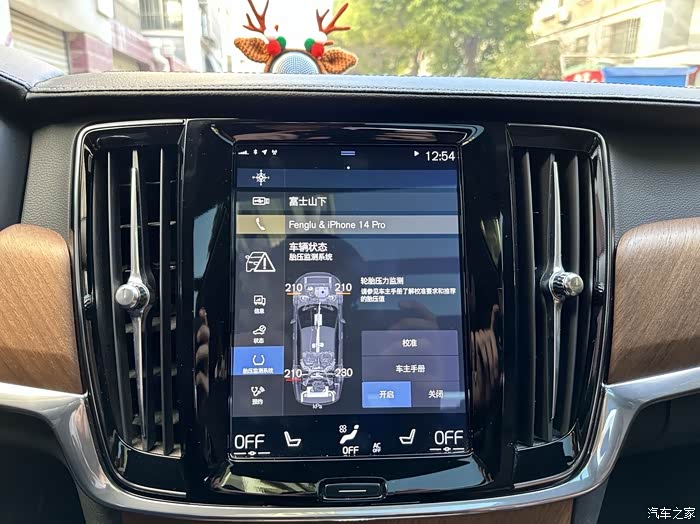

2、检查一下车辆胎压
众所周知,车辆胎压受热胀冷缩的影响,经历过寒冷冬季的挑战,回暖的春天一定要检查一下轮胎的胎压,这对安全行车,降低车辆油耗很有帮助。
正常的胎压值范围是:2.3bar-2.6 bar,我平时都是保持2.6 bar的压力,这样的胎压可以使得车辆的油耗有所降低,缺点就是车辆的舒适性会稍稍降低,车辆行驶的路感会变硬一些。车友们可以根据自己的用车习惯进行调整,是轮胎胎压保持在合理范围内即可。
2、检查一下车辆胎压

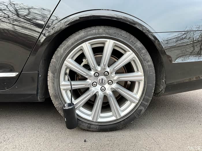

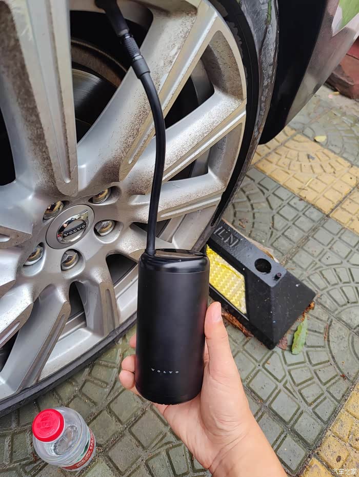

这里给大家一个建议:可以随车配备一个充气泵,这样当发现爱车的胎压不足时可以随时进行补气,沃尔沃汽车APP商城中就有售,还可以用V值购买,我就买了一个放在后备箱中备用,非常好用。

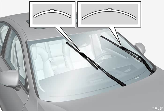

3、检查雨刷是否需要更换
春天到来,雨水天就会变得很多,此时检查一下雨刷是否需要更换非常的明智,冬季对于雨刷这种橡胶制品的寿命影响巨大,低温雨刷会变得生硬,甚至会开裂,刮水效果因此大打折扣 刮水时还会发出难听的异响…
3、检查雨刷是否需要更换
检查雨刷时可以用手触摸一下雨刷的刮水面,如果雨刷刮水面表面,柔软,光滑那么久说明此时的雨刷片状态极佳,完全可以正常使用。如果触摸感觉到生硬,颗粒感,凹凸不平感,那么此时的雨刷就必需要及时更换了。
更换时间和费用:我的S90一般是两年左右更换一次雨刮片,具体更换时间还是因雨刮片状态而定。沃尔沃S90一套雨刮片的费用是227元,价格还是不便宜的,建议大家经常关注沃尔沃官方商城的活动,我分别以88和99的价格购买过两件原厂雨刮片,这价格还是相当合适的。

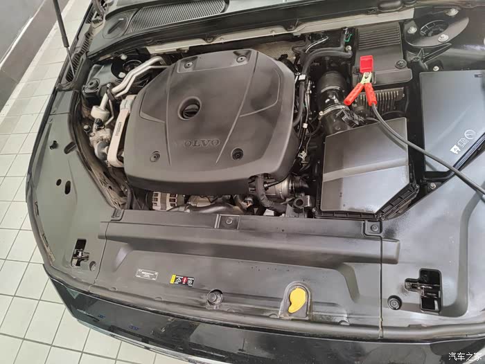

发动机旁右下角的盒子就是放置空气滤芯的地方

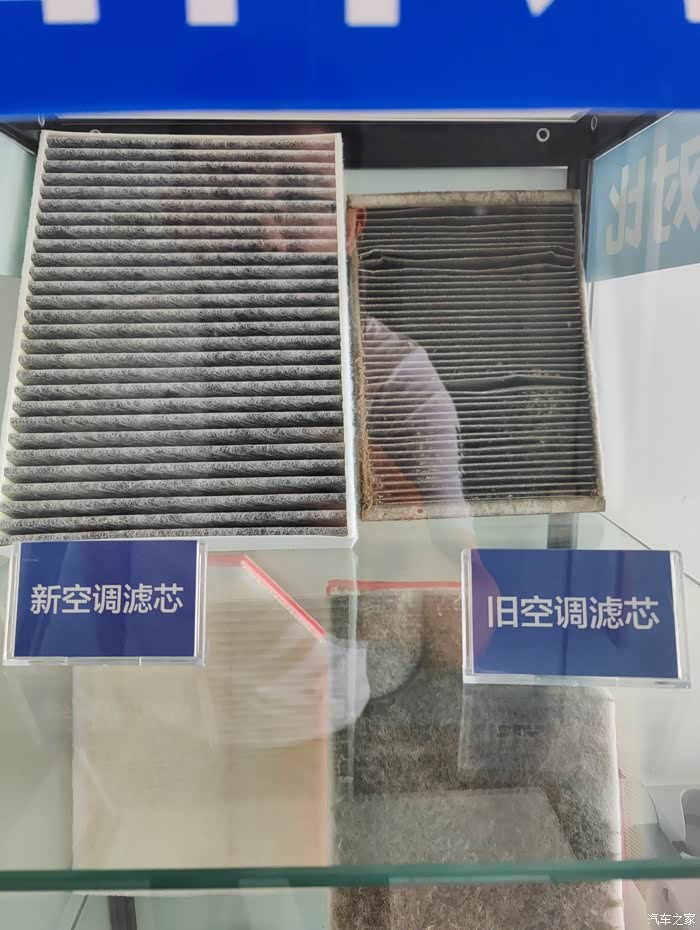

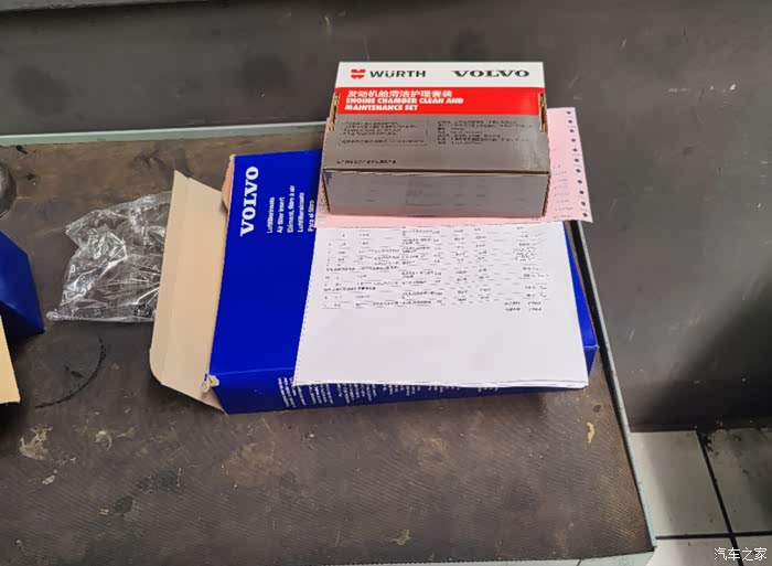

新旧空调滤芯对比

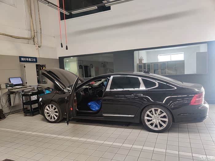

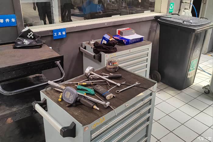

准备更换空气滤芯和空调滤芯
需要的材料
